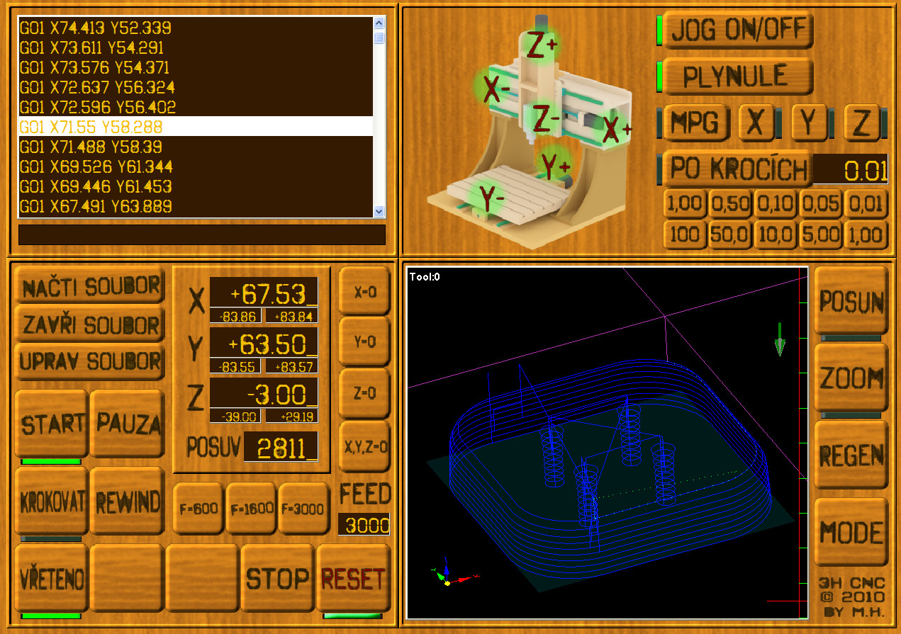

No a ta obrazovka to je nádhera, jáááá chcíííííí takýýýýýýý, béééééééé

to ivčo: screen verze 2, musel jsem to trochu předělat.

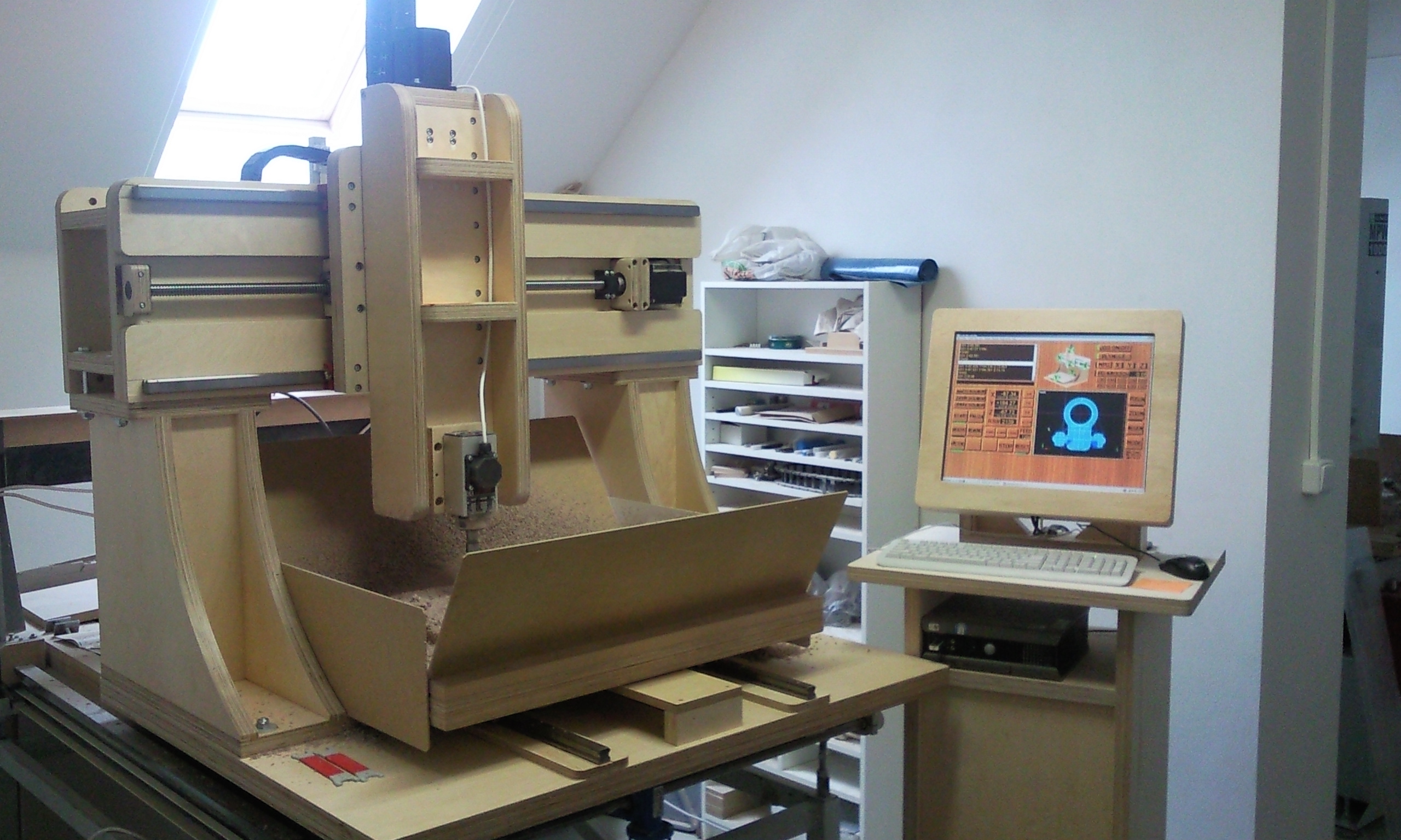

Tak už se blížím do finále. Ještě doladím kryty a ruční kolečko "A JE TO" :-) . A uklidím v té polici co je za dřeváčkem, slibuji :-D

Zdravím,
chtěl bych se zeptat, jaký je použit motor na vřeteni?
Díky.
Gulliver64
Příspěvky: 453
Registrován: 1. 8. 2010, 7:52
Bydliště: Kuřim
25. 1. 2011, 8:37
je to vřeteno od fy. Teknomotor, 0,37kW, kleština ER16, 5500,- , koupil jsem jej na aukru (prodával je výrobce hobby CNCček - http://www.cnc1.eu/sk/vretena-). v Česku prodává tato vřetena fa. OPIS Brno http://www.opis.cz. katalog je zde: http://www.opis.cz/tekno/pdf/catalogo.pdf

Ahoj, moc hezká mašina, nejdřív nám o ní pěl superlativa na pražském srazu sponzor fóra Testone, nedávno jí opět zmínil a já tu o ní před chvilkou s potěšením našel toto vlákno, který jsem hned komplet zhltnul. Můžu se zeptat, stále používáš to vřeteno, jsi spokojenej? Musel jsi u něj provádět za tu dobu nějakou údržbu? Dík, T.
ledvinap
Příspěvky: 792
Bydliště: Plzen
21. 11. 2012, 11:40
Jak se vlastne chovaji ty lineary? Jdou hladce?
Semtam se tu na foru objevi, ze i mala nerovnost podkladu muze byt problem - opravdu je to znat?
Příspěvky: 23370
21. 11. 2012, 11:57
domnivam se ze pokud ne to nerovnej litinovej blok kterej se neuhne tak ta nerovnost zabrani pohybu ale u toho dreva by to nemuselo zdaleka tak platit
rozhodne jsem taky zvedavej na realitu na teto pekne masince
Gulliver64
Příspěvky: 453
Bydliště: Kuřim
21. 11. 2012, 1:51
to Thomeeque: ano, vřeteno je tam to, co jsem původně koupil jen na testy. na moji práci je prostě 330W dostatečný výkon, což bych před aplikací rozhodně neřekl. je to zřejmě dáno tím, že většinou dělám jen jeden nebo dva kusy a u těch není až tak moc limitující, zda to bude za 100 nebo 150 minut (zvláště pak při vědomí, že před deseti roky bych ten stejný model dělal ručně dva dny). zatím jsem na vřetenu žádnou údržbu neprováděl, je už asi truchu hlučnější než bylo (ložiska), ale to je vzhledem k najetým motohodinám (3500) asi normální.
to ledvinap: je fakt, že překližka není litina :-) a tím pádem ti toho odpustí poměrně hodně. lineáry šly a stále jdou poměrně hladce a lehce. jediná věc, na kterou je třeba dbát, je pravidelná kontrola a ev. lehké dotahování šroubů a matic. když se to zanedbá, tak začne mašinka vyluzovat podivné zvuky - ztrácí tuhost a mnohem více rezonuje.
to robokop: ano, přesně tak, dřevo se vymáčkne a nerovnost se tím jaksi sama eliminuje. "rozhodne jsem taky zvedavej na realitu na teto pekne masince" - hodláš přijet? :-)

Po delší odmlce oživuji toto téma.
"Narodil" se totiž druhý dřeváček. Jeho stavitelem i majitelem v jedné osobě je můj kamarád a "konkurent modelář". Stavba trvala cca 4 týdny a náklady nepřesáhly 80.000,- (plus práce, samozřejmně :-) ).
Zde je obrázek.

Příspěvky: 9585
6. 1. 2014, 3:14
To teda! Na kolik vyšlo samotné dřevo, je to nějaká "lepší" překližka?
