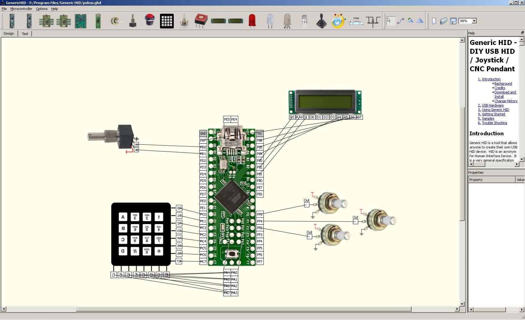

Tak modul umí matici 8x8...tak pri zabrání 16ti vstupů je hned 64 tlačítek... :D
Martin
krizma
Příspěvky: 172
Registrován: 7. 1. 2008, 7:12
6. 10. 2010, 9:17
Takto vypada konfigurace:
64 tlačítek
1 encoder
3 potenciometry
4x20 radku displej
Martin

u toho displeje by signal RW nemel byt povinny
vpodstate pouze zapisujes
celkem cumim jaky je k tomu udelator software

potrebujes nejak ovladat nastaveni rychlosti encoderu 1x 2x 4x 8x .... idealne pomocnym otocnym BCD encoderem
+ nejake vystupy pro ovladani LED diod ...

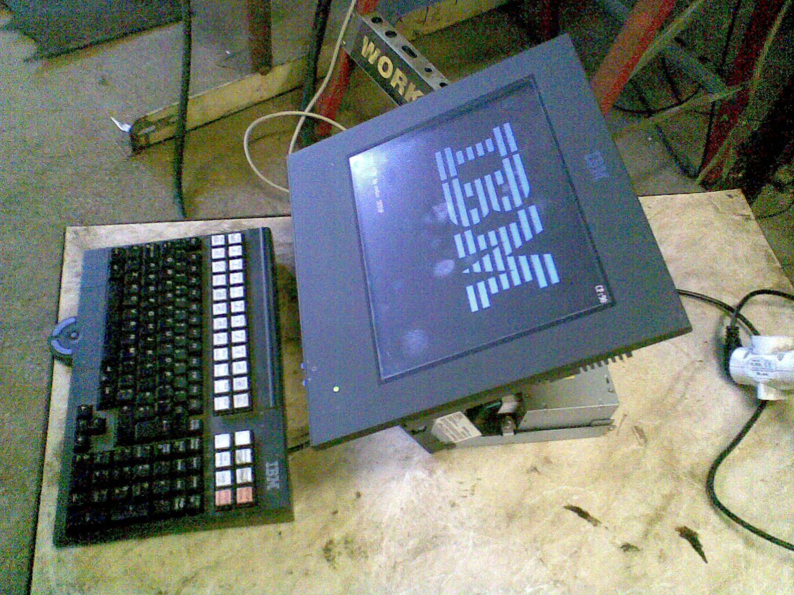

Když jste u těch touchscreenů, tady tohle používám já. Stálo to asi 2500,- a je to celý panelový počítač.

.xxx. píše:potrebujes nejak ovladat nastaveni rychlosti encoderu 1x 2x 4x 8x .... idealne pomocnym otocnym BCD encoderem
to je jasne....myslis asi meritko jako 1-0.1-0.01 atd. "\# to umi taky a LED neni problem. to umi i ridit RGB ledky. ovladat treba jas displeje pomoci PWM a dalsi vychytavky. No protoze je to USB tak tech modulu muzes mit kolik dovoli PC. :D
