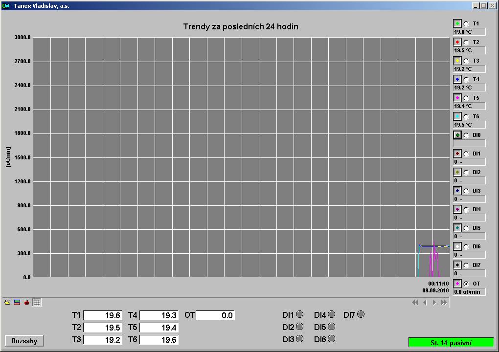

8. 9. 2010, 10:49

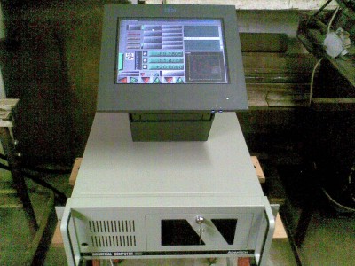

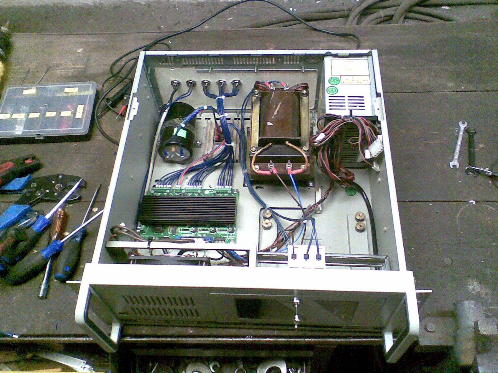

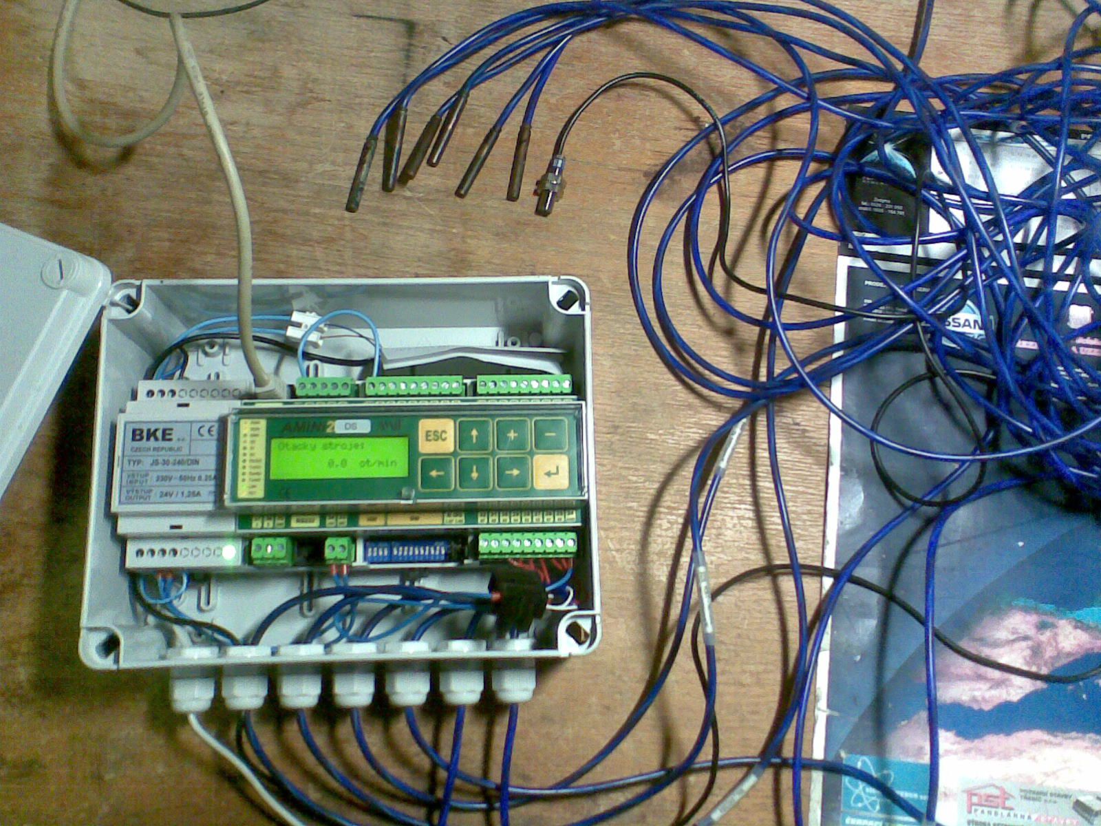

Pár nových fotek aby bylo vidět že se neflákám. Můj osvědčený datalogger (moc mi pomohl při diagnostice výměníku v práci) s 6ti teploměry se vylepšil o otáčkoměr, z důvodu testování spalovacího motoru. Další fota je řízení CNC plasmy v novém kabátě - veliký prosklený rozvaděč mě obtěžoval. Osazen panelový touchscreen IBM a driver s napájením vestavěn do rackové skříně od průmyslového PC Advantech. Zítra snad konečně přijdou na řadu ty řemenice ke generátoru.

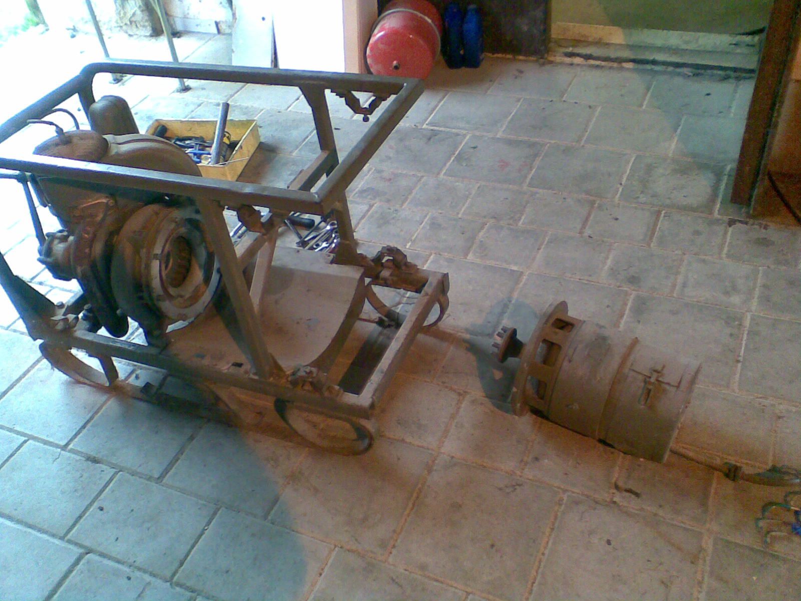

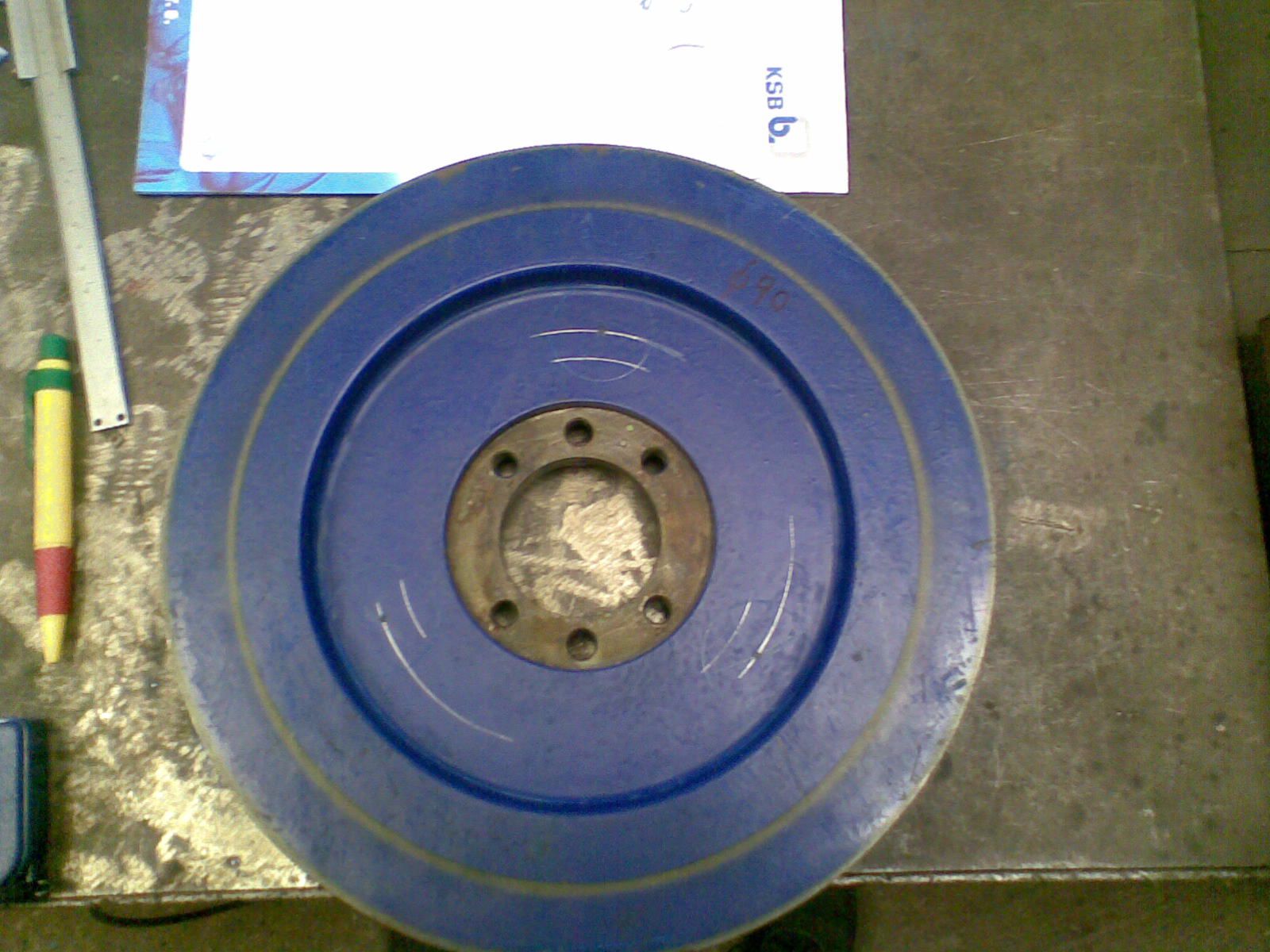

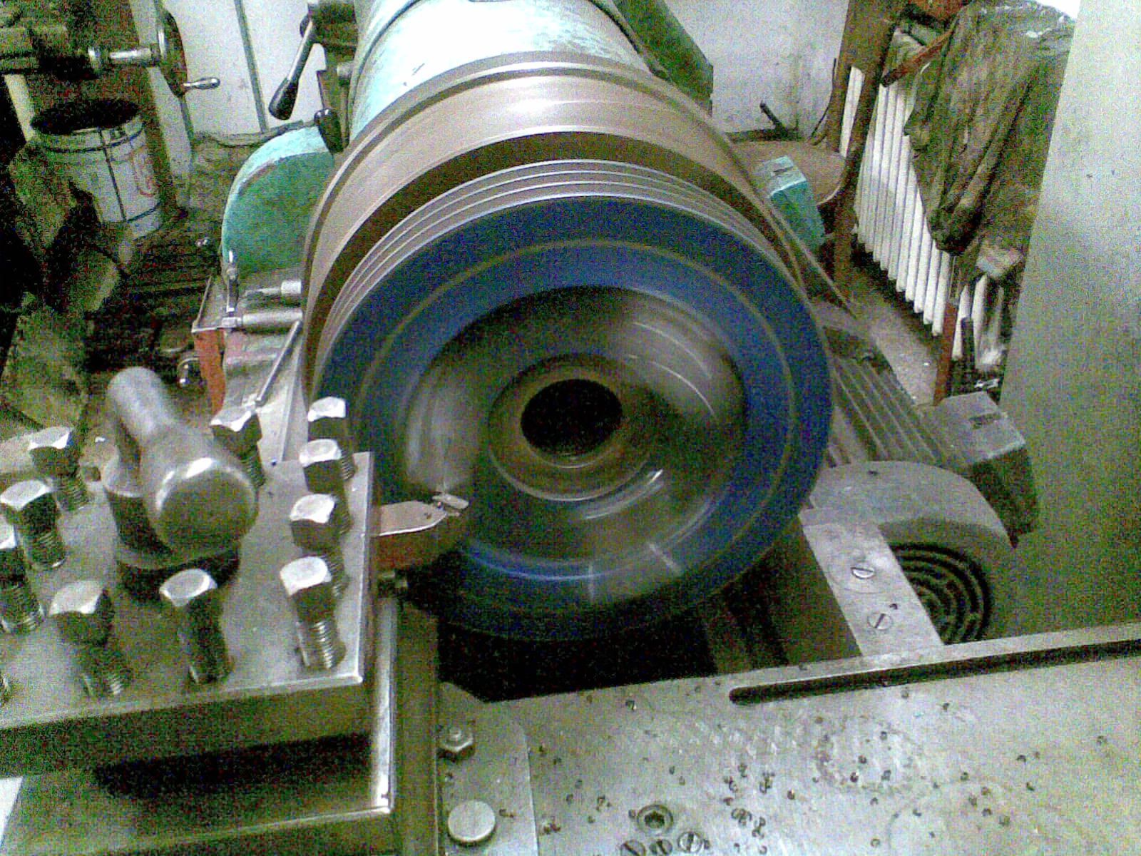

9. 9. 2010, 6:31

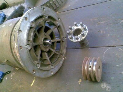

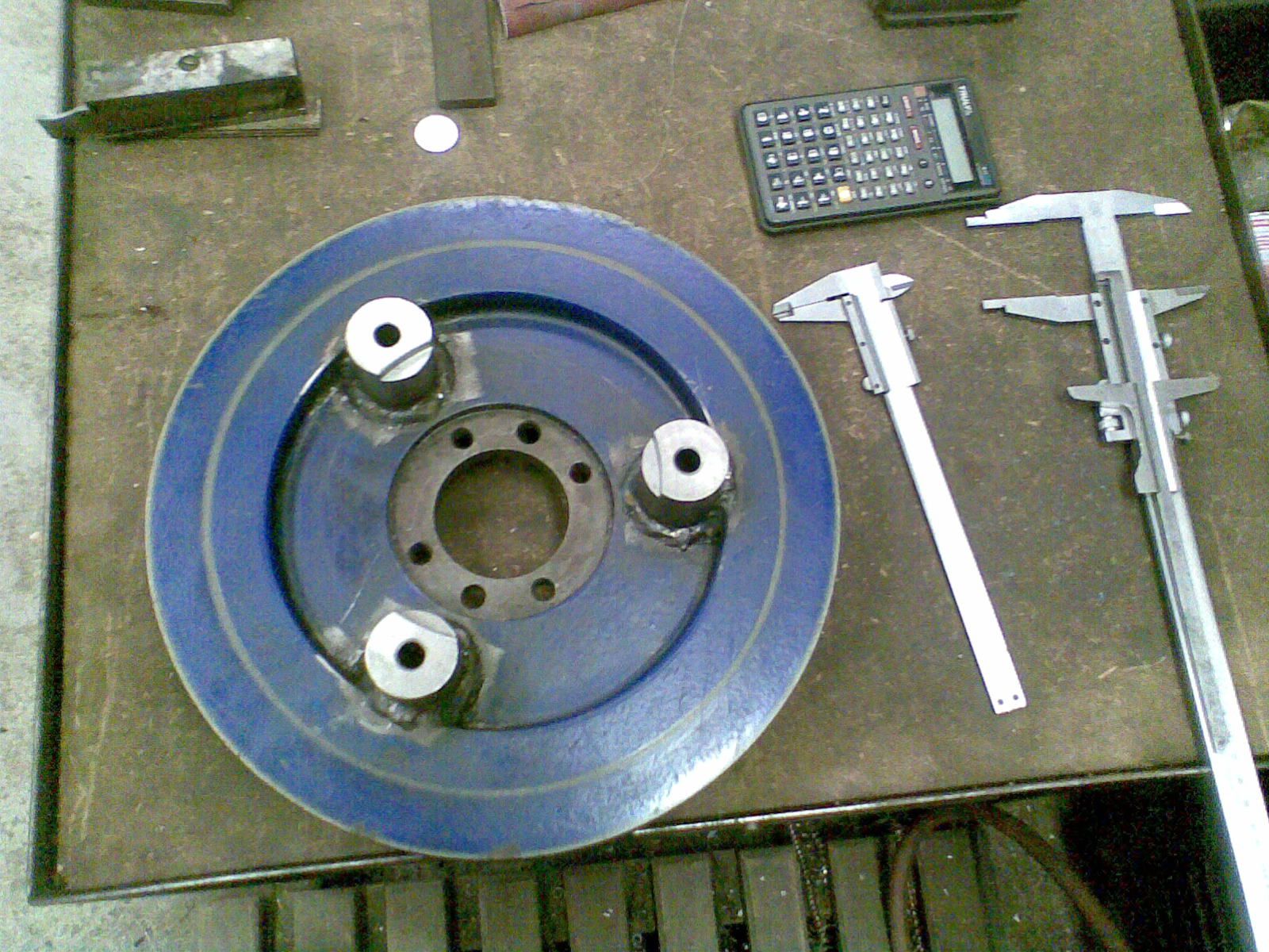

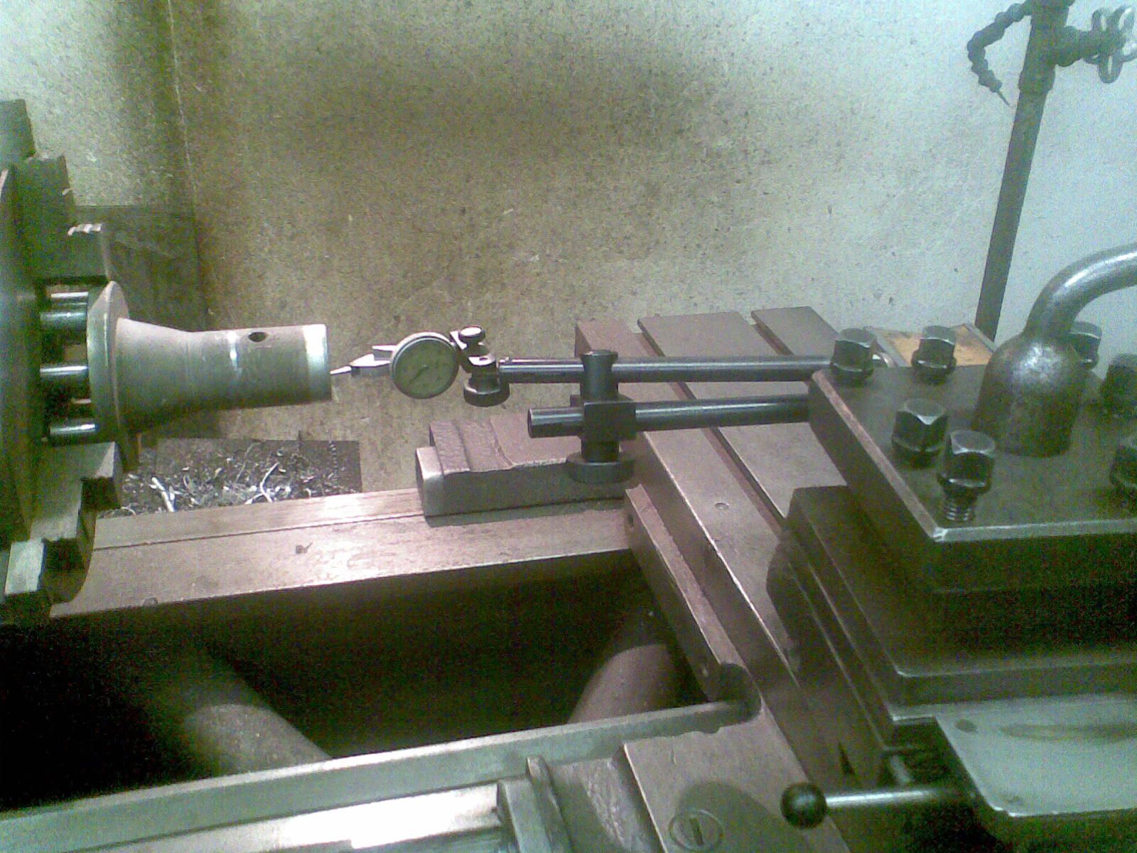

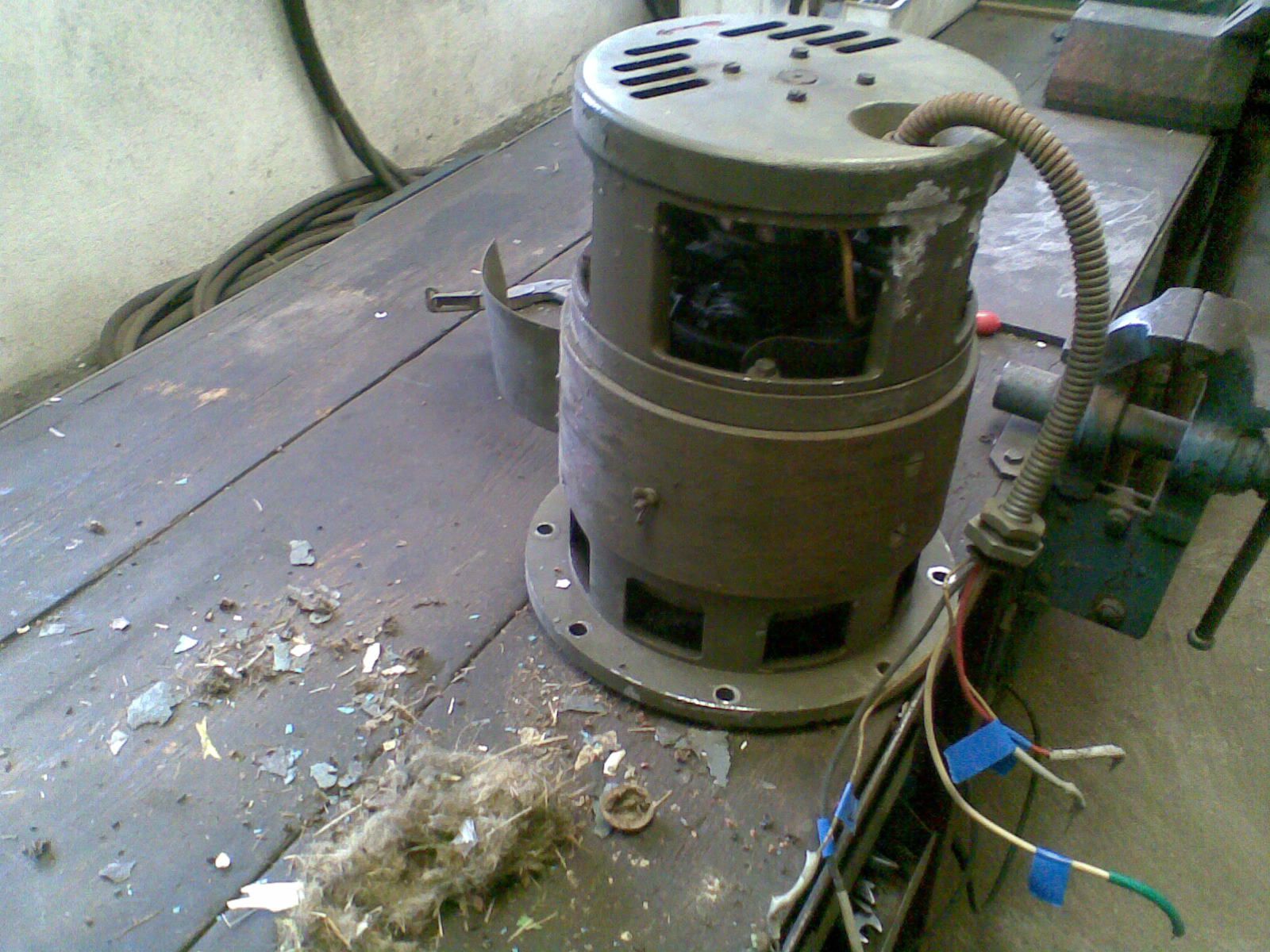

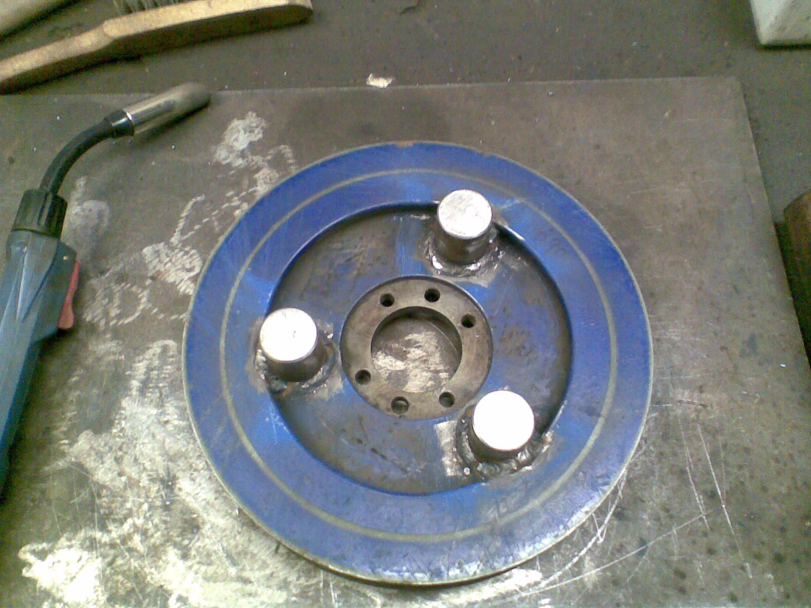

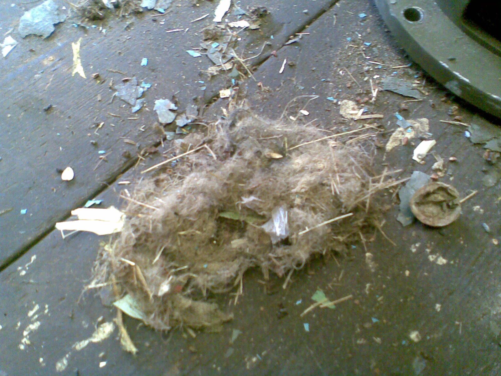

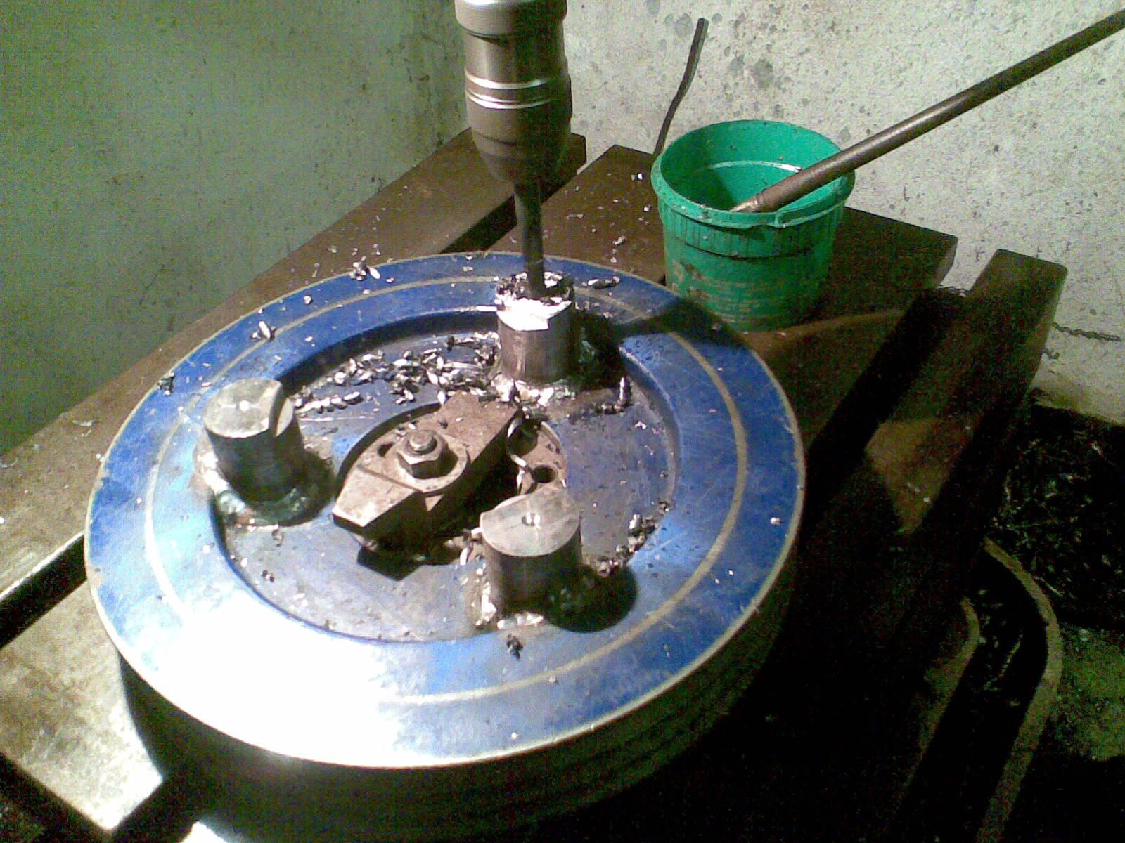

Generátor je vymontovaný, ale bude to trošku ořech. Je samosřejmě v přírubovém provedení (což jsme věděli) a leze z něj krátká kuželová hřídelka. Navíc v něm evidentně bydlely myši, které sežraly izolaci kabelů. Divím se, že mi to při zkoušení nevyhořelo. S velkou řemenicí na stabilák to taky nebude až tak jednoduché, budou se do ní muset přivařit jakési sloupky pr. 40mm, do kterých se na soustruhu udělá osazení, které zapadne do zámků na setrvačníku stabiláku. Zárověn jimi budou procházet šrouby.
magi
Příspěvky: 2741
Bydliště: Třebíč

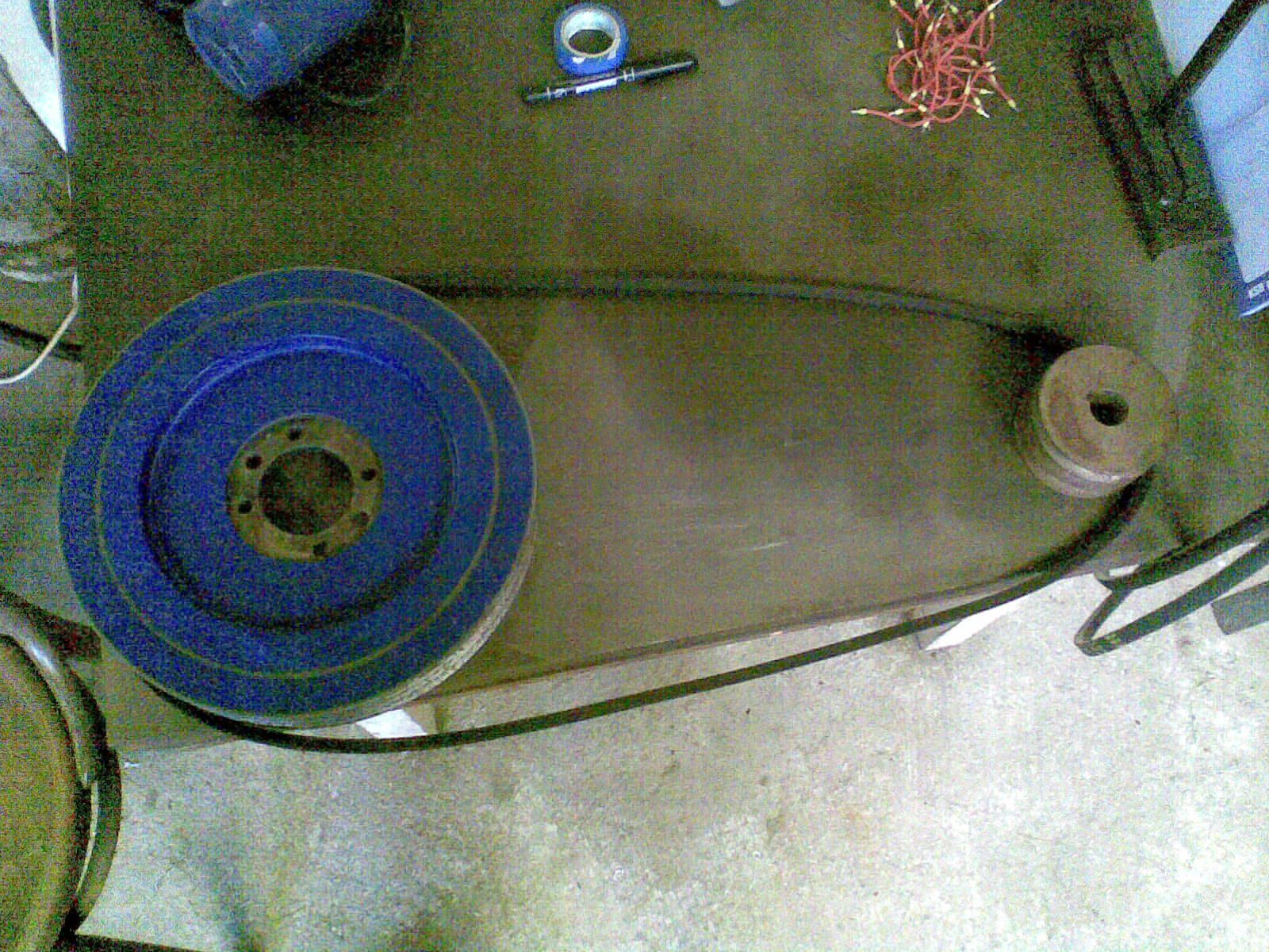

10. 9. 2010, 9:23

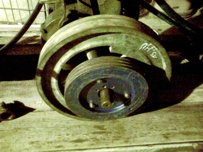

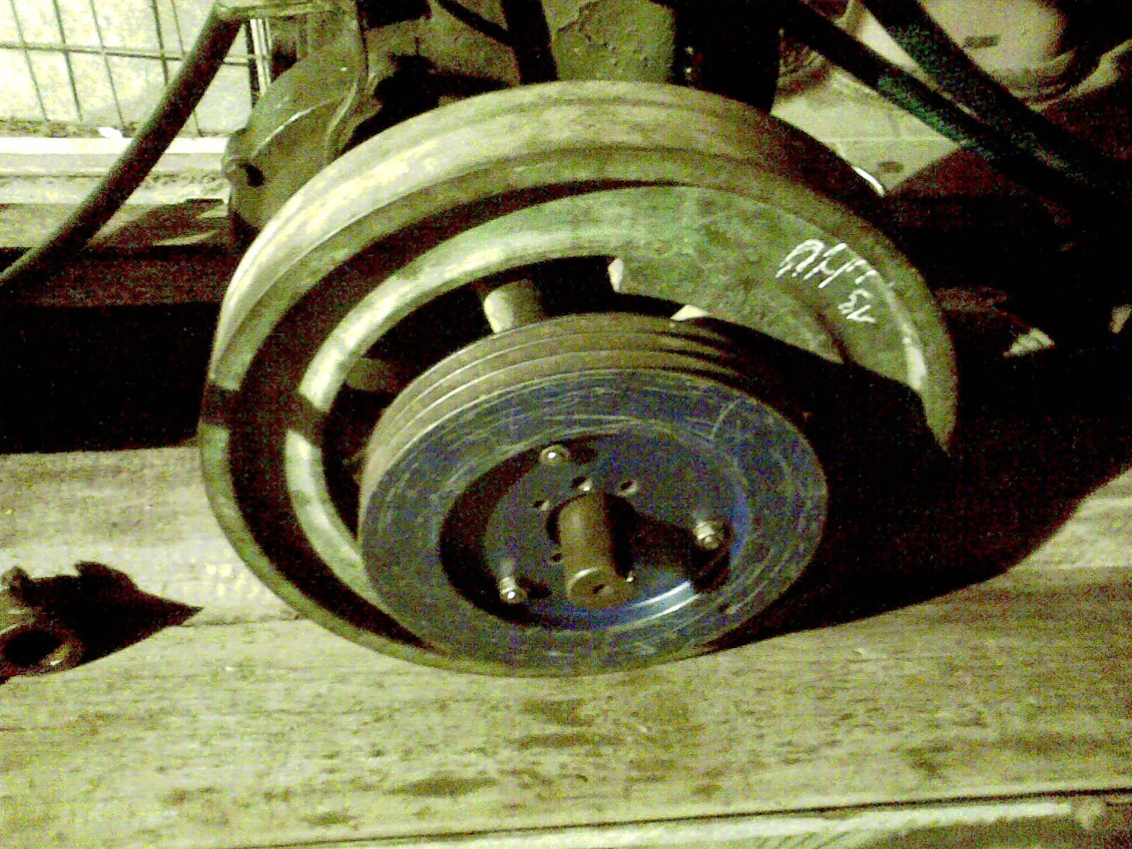

Velká řemenice je osazená na stabiláku.

10. 9. 2010, 11:43
já se z tebe poseru, umluvit tě abys na soustruhu něco utočil to si musim udělat sám a ejhle najednou to jde :lol:

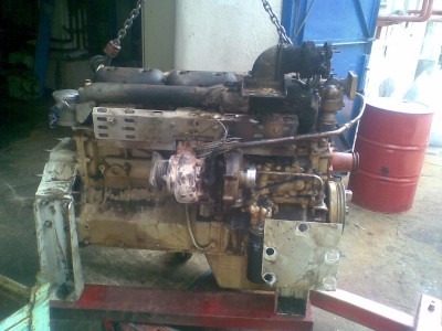

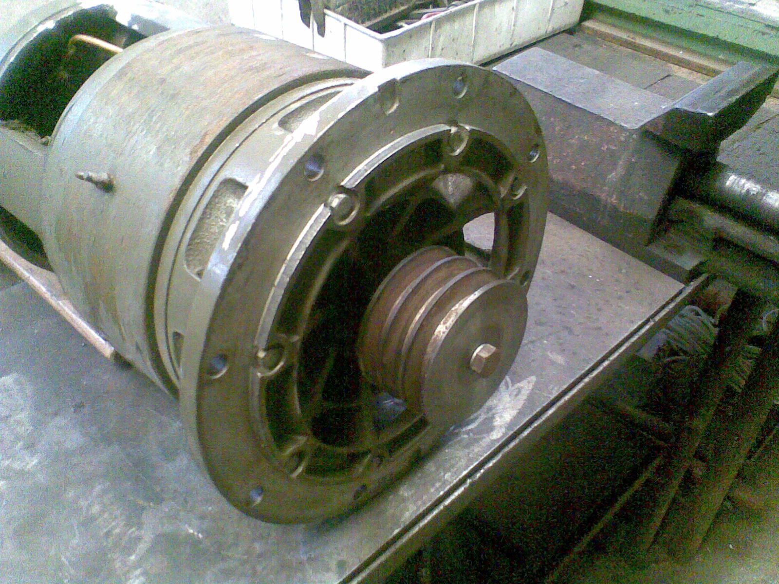

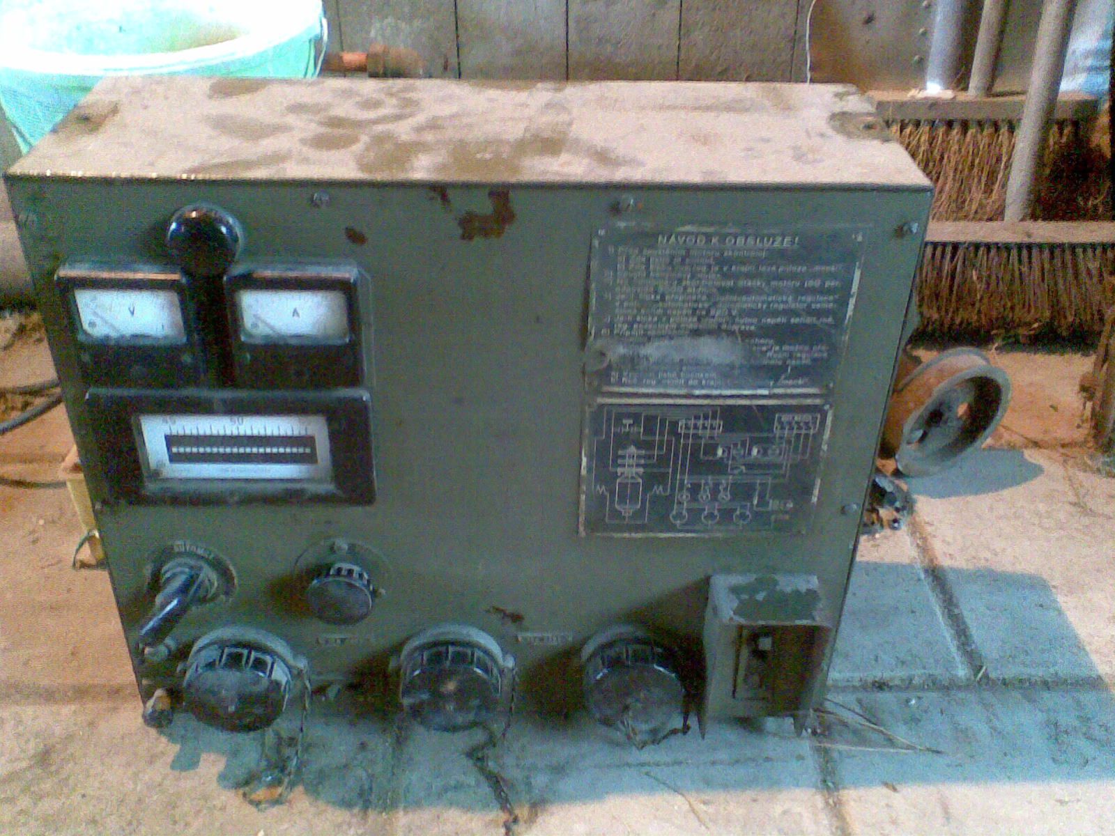

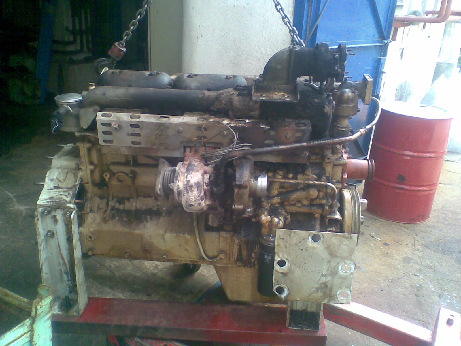

Pokračování, na generátoru je už řemenice. Poslední fotka je z práce - motor ze 150kW KJ odjíždí na GO.
Zítra by se Slavia teoreticky mohla rozjet už s generátorem.

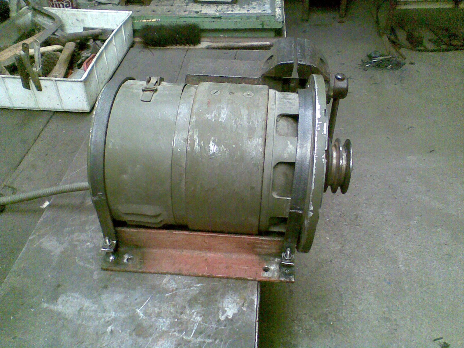

Generátor je už v patkové verzi. Lehce jsem to odfláknul, ale na vyzkoušení to bude dostačující.
