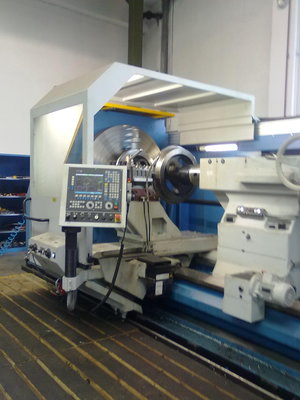

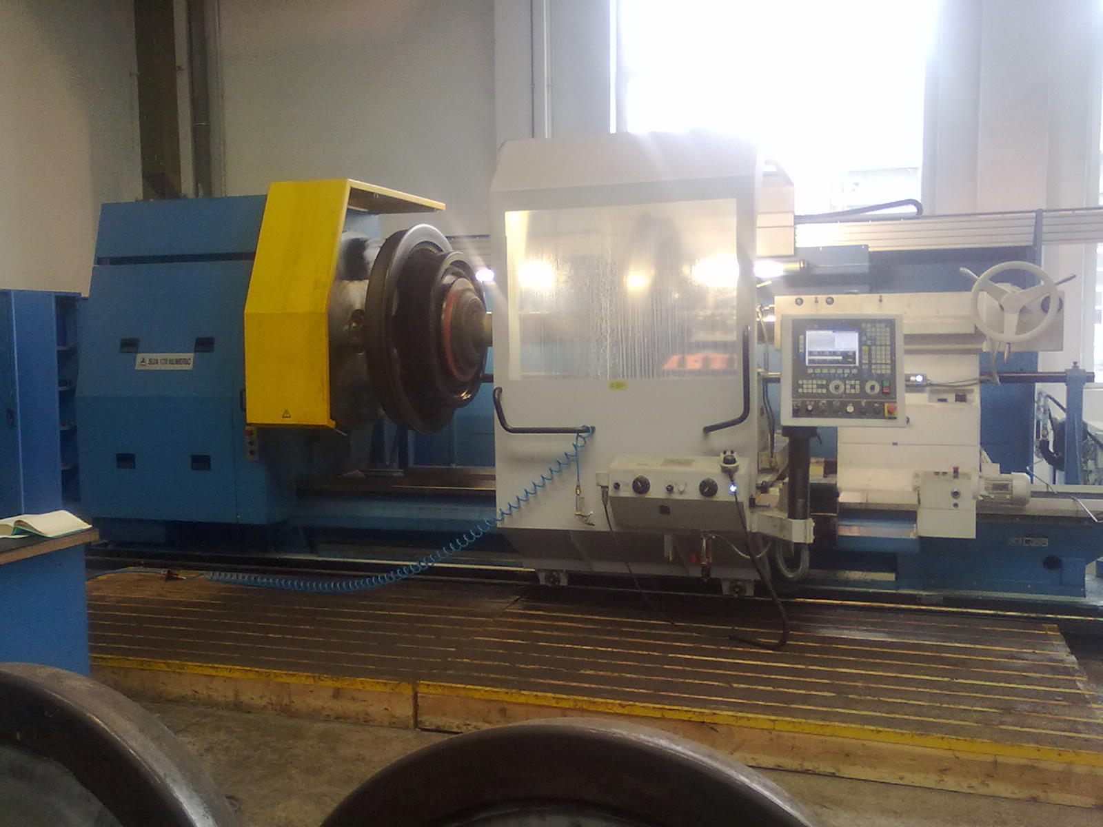

takhle vypadá SUA 170, nožová hlava je vyrobená na míru zákazníkovi, tzn, že lze namontovat takřka jakoukoli nožovku co zakazník po tosce bude chtít, teda alespon myslím.. my máme 2 capto držáky, 2 rybinovité držáky pro antivibrační tyče od sandviga, a 1 uložení pro hranol do kterého lze upnout standartní nože... hlava je manualní, otočna opo 90°....
FAGOR system je v tomto provedení velice fajn věc :-) nemám k tomu žádný výtky, snad jen na licní desku ale to je věc zase našich manageru, co koupili to máme,,,,
stroje SUA od tosu jsou velice variabilní, stačí si jen správně vybrat příslušenství a jde se točit :-))))))
