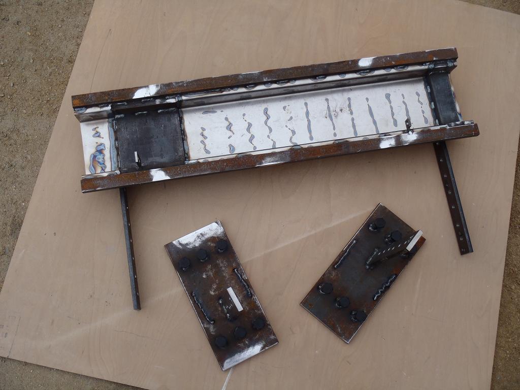

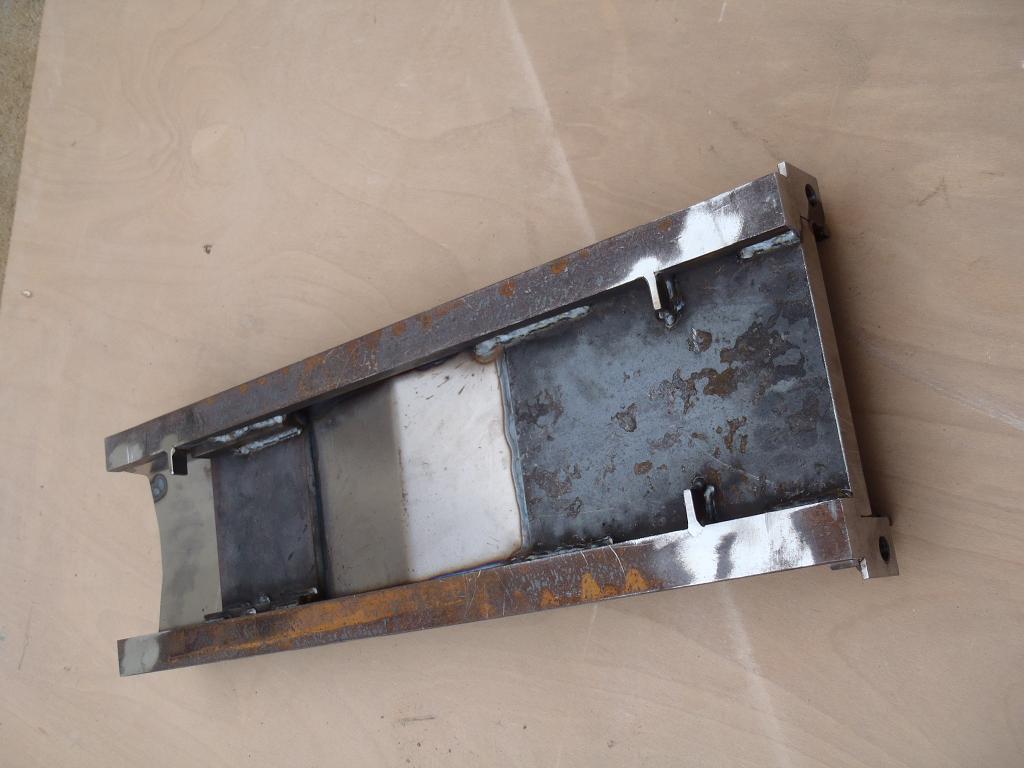

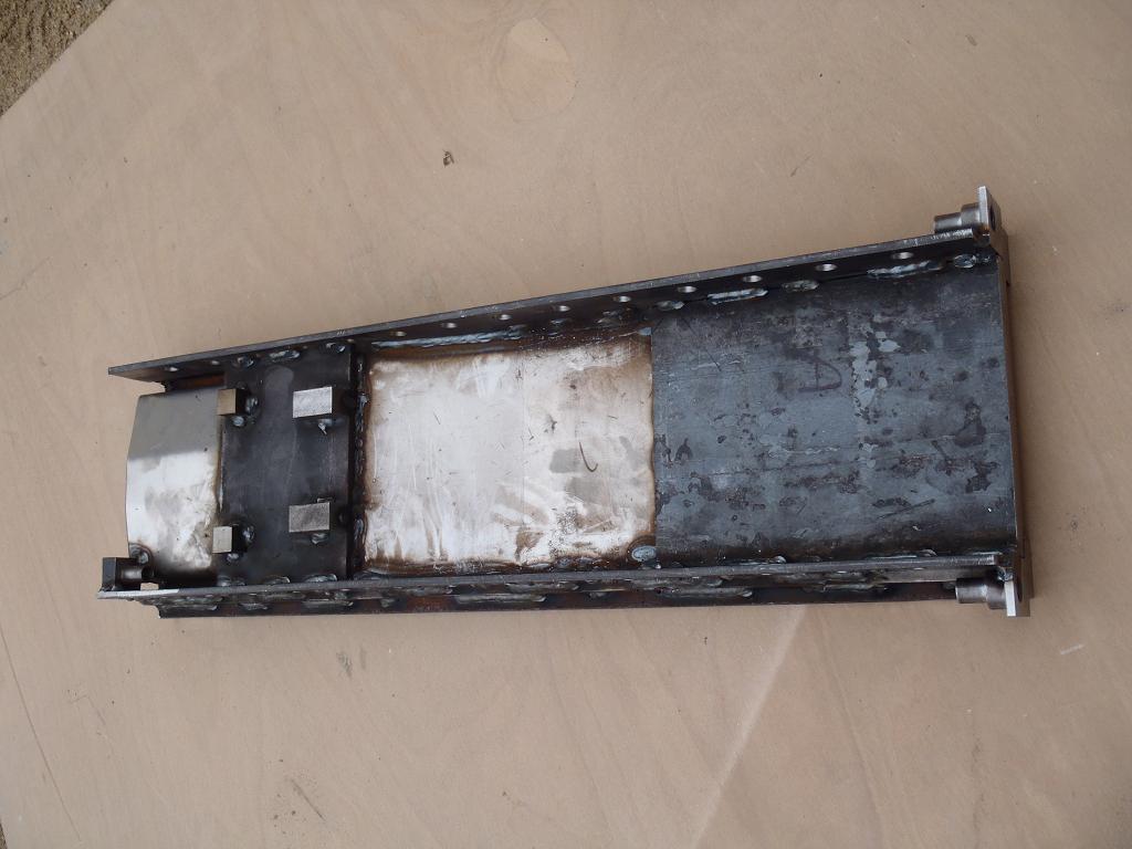

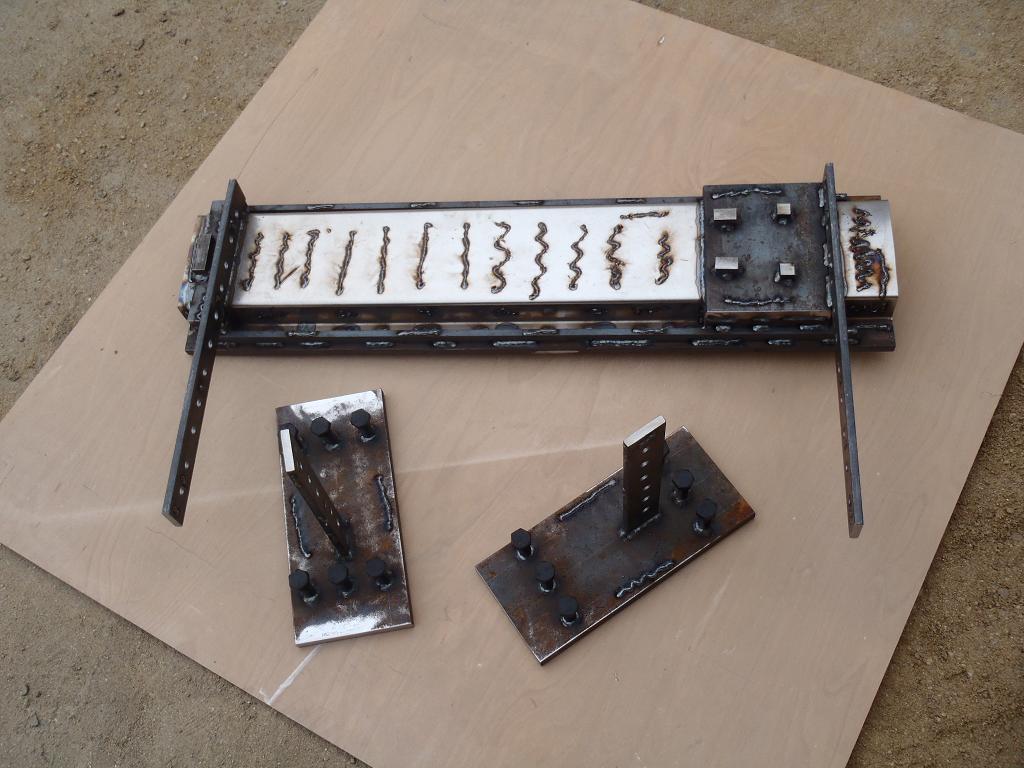

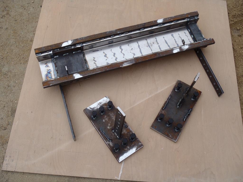

Tak mám konečně hotový ocelový pajšl pro osu "Z" a pro portál.V pondělí to vezu na vyžíhání a pak už jen.........

Prečo sa to musí vyžihat?
CAWEDOG
Příspěvky: 324
Registrován: 1. 3. 2008, 9:01
23. 1. 2011, 11:53
Abych odtranil vnitrni pnuti po svarovaní,aby se masina pozdejc nekroutila.
Juro
Příspěvky: 1543
23. 1. 2011, 1:07
myslel som že to pnutie po zvárani bude stabilné mnoho rokov.Nie je to iba inžinierska teória?
CAWEDOG
Příspěvky: 324
23. 1. 2011, 1:17
On je hlavne problem v tom, že jak začneš obrábět potřebný plochy tak se to začne kroutit protože porušiš rovnováhu sil.A jelikož se to bude obrábet až zabetonovaný tak ty to nemuselo bejt vubec pekný.

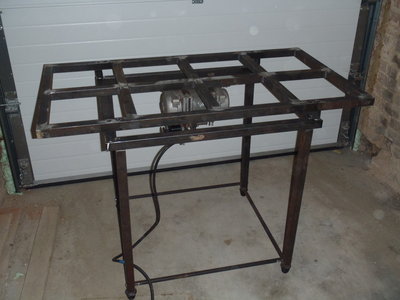

CAWEDOG
Příspěvky: 324
23. 1. 2011, 3:14

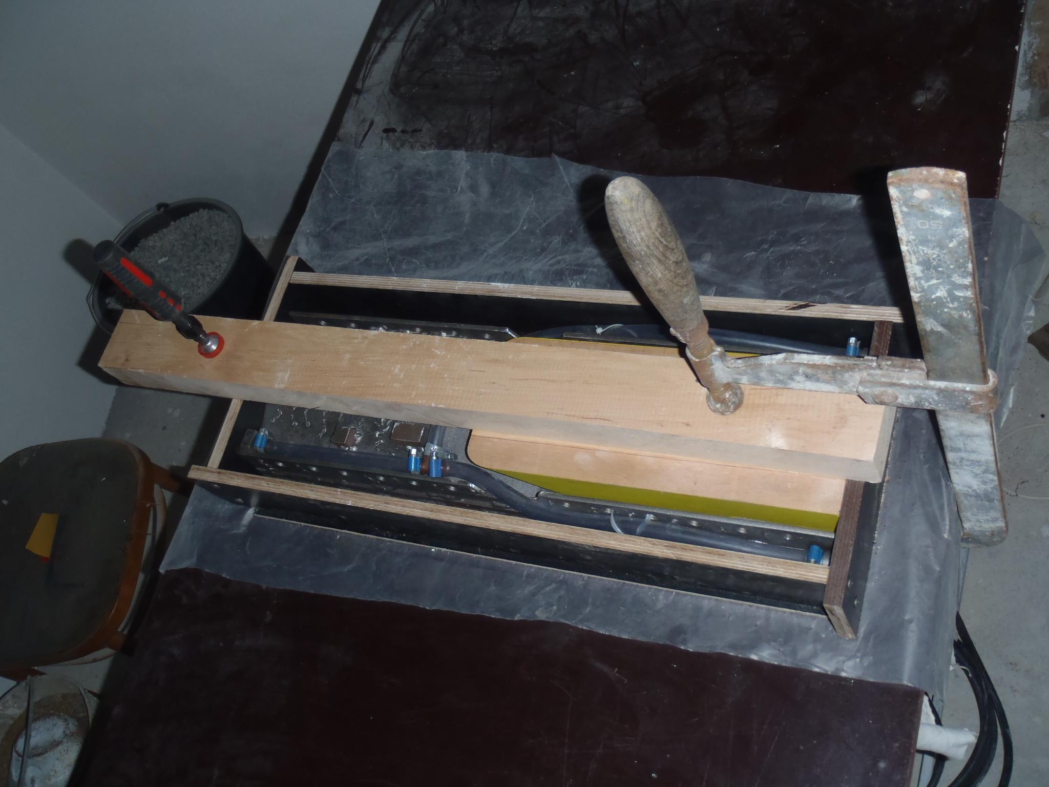

Ještě přidávám foto ramu vibrátoru s motorem na kterej přijde ještě přidělat dřevěná deska a malé video z vibrování pisku

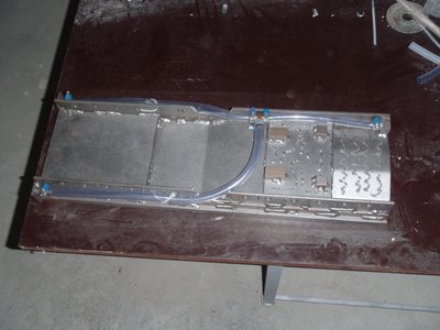

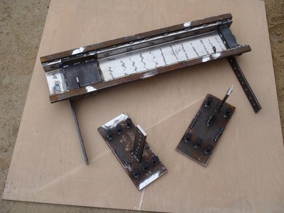

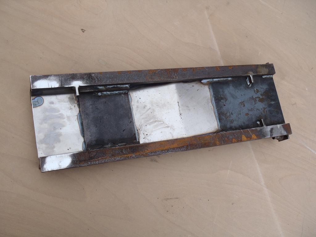

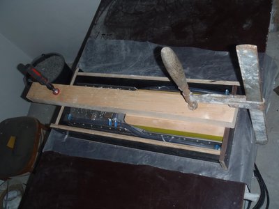

1. 3. 2011, 9:18
Pomale ale jiste něco dělám. Ale z nedostatku času to jde pomaleji než jsem čekal. Zitra bych chtěl dodelat bednění a zalít první dil polymerbetonem.

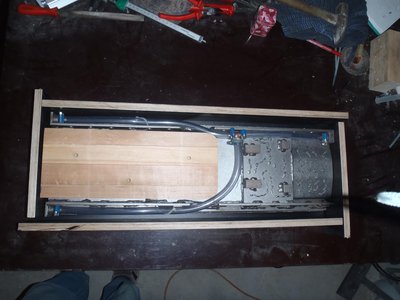

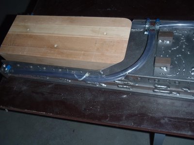

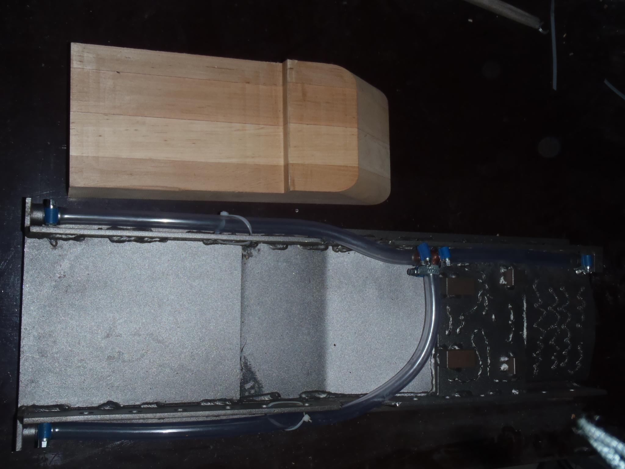

CAWEDOG
Příspěvky: 324
2. 3. 2011, 8:28
Šalung i s vnitřním tvarem je hotovej a přitaženej na vibrační stůl.
.xxx.
Příspěvky: 433
Registrován: 29. 8. 2008, 9:24
Bydliště: cz
2. 3. 2011, 8:56
nechci ti do toho kecat, ale to zapusteni do polymerbetonu je podle meho nazoru naprosto nedostatecne
ps. pak je tu otazka dimenzovani - to si asi zrejme take moc neresil
CAWEDOG
Příspěvky: 324
2. 3. 2011, 10:46
Tak nějakbych rád věděl z čeho usuzuješ a co se ti zdá být špatně?
