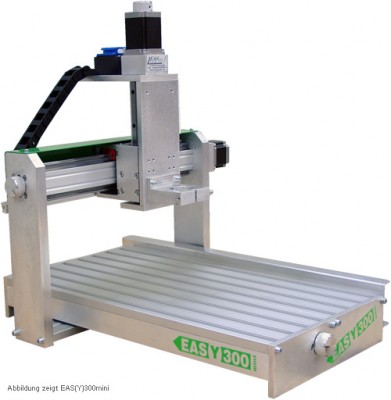

Pupak nějak jsem nepochopil, proč považuješ za paskvil to "BZT PFM 1000 P"
Bočnice portálu možná nebudou o moc méně tuhé než u toho tvého stroje (BTW moc pěkná práce, jako vždy :-) ) Pokud to mají vypálené z nějaké ocelové desky, tak pevnost materiálu může být třeba 4 větší než u tebou použitého materiálu (asi něco z řady AlMgSi ?) a to by kompenzovalo jeho menší množství. V čem je tedy tak výraznej rozdíl?
Pupak
Příspěvky: 1457
2. 12. 2007, 8:46
Prodejce duralu je AluAZ Decin.Stanky myslim maji.Progugluj to.
Ohledne te bocnice si myslim,ze i kdyby to bylo z ocele,bude to pruzit.
V miste styku bocnice s portalem je prurez tak maly,ze to nic neudrzi.
Navic mam pocit,ze to maji z duralu.Ja uz jsem tehle odlehcenych krajkovych bocnic z duralu videl mraky na vsech moznych konstrukcich.
Nejhorsi je,ze kdyz jsem to videl poprve,tak se mi to tak libilo ze prvni,co me napadlo,bylo,ze si to takhle udelam taky :lol: :lol: . Az pozdeji jsem si uvedomil,jaka je to strasna prasarna a ze tim masinu naprosto znehodnotim.Delal jsem kdysi z 10mm oceloveho plochace drzak na parabolu a kdyz trochu fouklo,tak se to ohybalo jak list ve vetru.Navic to neni jen otazka mnozstvi materialu,ale hlavne tvaroveho prurezu.Kdyby to meli alespon do L,nebo U,tak je to OK,ale takhle je to paskvil.

No ono záleží na tom, co to bylo za plocháč. Jestli nějaká 11 373 běžná v prodeji s nízkým obsahem uklíku, aby někdo při svařování nezpůsobil paseku, tak věřím, že bláto nad bláto. Ale při použití 11 500, 11 600.., no už bych si nebyl jistý tvzení listu ve větru. Dneska se navíc dělaj konstrukce ze spec. předepjatých ocelí a to je maso. Kde dříve bylo nutno dodat tuny do pevnosti konstrukcí, vychází na stejno s 1/3, ale je to drahý.

Nebo tahle konstrukce.To je uplna perla.
Cena 3.500,- Euro
Cena 3.500,- Euro

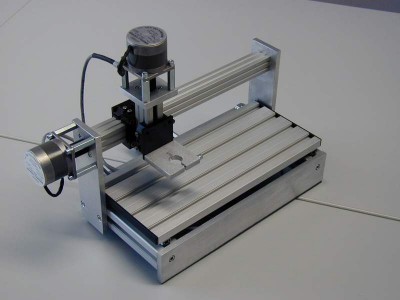

Pupak
Příspěvky: 1457
2. 12. 2007, 9:05
Urcite existujou materialy,ktery by byly vhodny,ale dost pochybuju,ze si s tim Frickove lamou hlavu.Tam se prdne vysokootackovy vreteno a pri maly spone to jede taky.Navic lidi.kteri si koupi takovyhle stroj ani nevedi,jak by se to melo chovat.Prece pri konstrukci,ktera ma byt tuha na ohyb budes preferovat tvar pred mnozstvim materialu.Vhodnym prurezem se prece da dosahnou daleko lepsich vlastnosti pri mensi hmotnosti.

Pravda stroj nevypadá příliš tuze. S tím vyložením Z... a nicotném X...Zařadil bych do skupiny gravírování z vosku a polystyrenu. Ale za ty prachy?

Jo,chapu. Fricek prece muze dat 23 tis. za takovouhle hracku.
Cena : 799,- Euro
Cena : 799,- Euro

Pupak: možná máš pravdu, nechce se mi dělat pevnostní výpočty, ale řádově méně tuhé to asi nebude. Jestli to mají oni z duralu netuším. Pokud ty používáš hliníkové plocháče a neřežeš si to z desek, tak pevnost bude opravdu podstatně menší než v případě použití ocelového výpalku např. tloušťky 20 z nějaké 11ky. Hned jak jsem viděl ty tvoje bočnice, tak jsem si řekl: Nádhernej stroj, ale proč ty vyztužující žebra nevedou až dolů ... takhle to přece nemůže být dostatečně tuhé v Y směru (ale když píšeš, že to tuhé je, tak jsem měl špatnej odhad)
