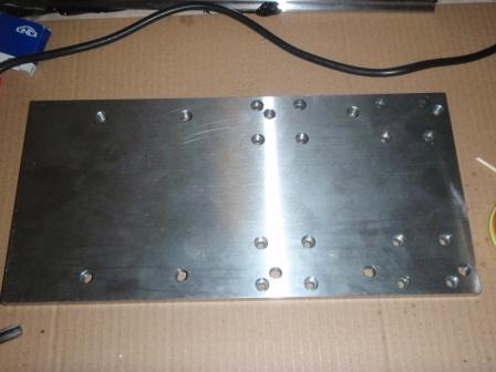

BTW - broušení samotných desek ti moc nepomůže - (zapneš magnet na brusce - deska se prohne a přitlačí se se ke stolu - po přebroušení / uvolnění upnutí se ti to zase prohne tak, jak to bylo před tím ....)
Gfx23
Příspěvky: 139
Registrován: 13. 9. 2011, 11:29
Bydliště: Liberec
31. 1. 2012, 4:15
To není pravda, dá se to v pohodě zbrousit jen to chce čas a pohrát si s tím, ale jak říkám zkroucený nejsou, takže budu víceméně jen ladit povrch.
Btw. Stačí prohnutá místa pomocí spárových měrek podložit vhodnou tloušťkou plechu, čímž se zamezí přitažení desky. A můžeš vesele brousit. Nicméně chce to trpělivost a zkušenosti.

- najdi si z materiálového listu výrobni tolerance toho plechu a nech si to pak někde odpíchnout měřící sondou a uvidiš tu rovinnost
- podle mě to musís něčím dalším (žebry ...) vystužit a až pak to můžeš dát brousit jako tuchý celek - jinak to nikdy nesrovnás

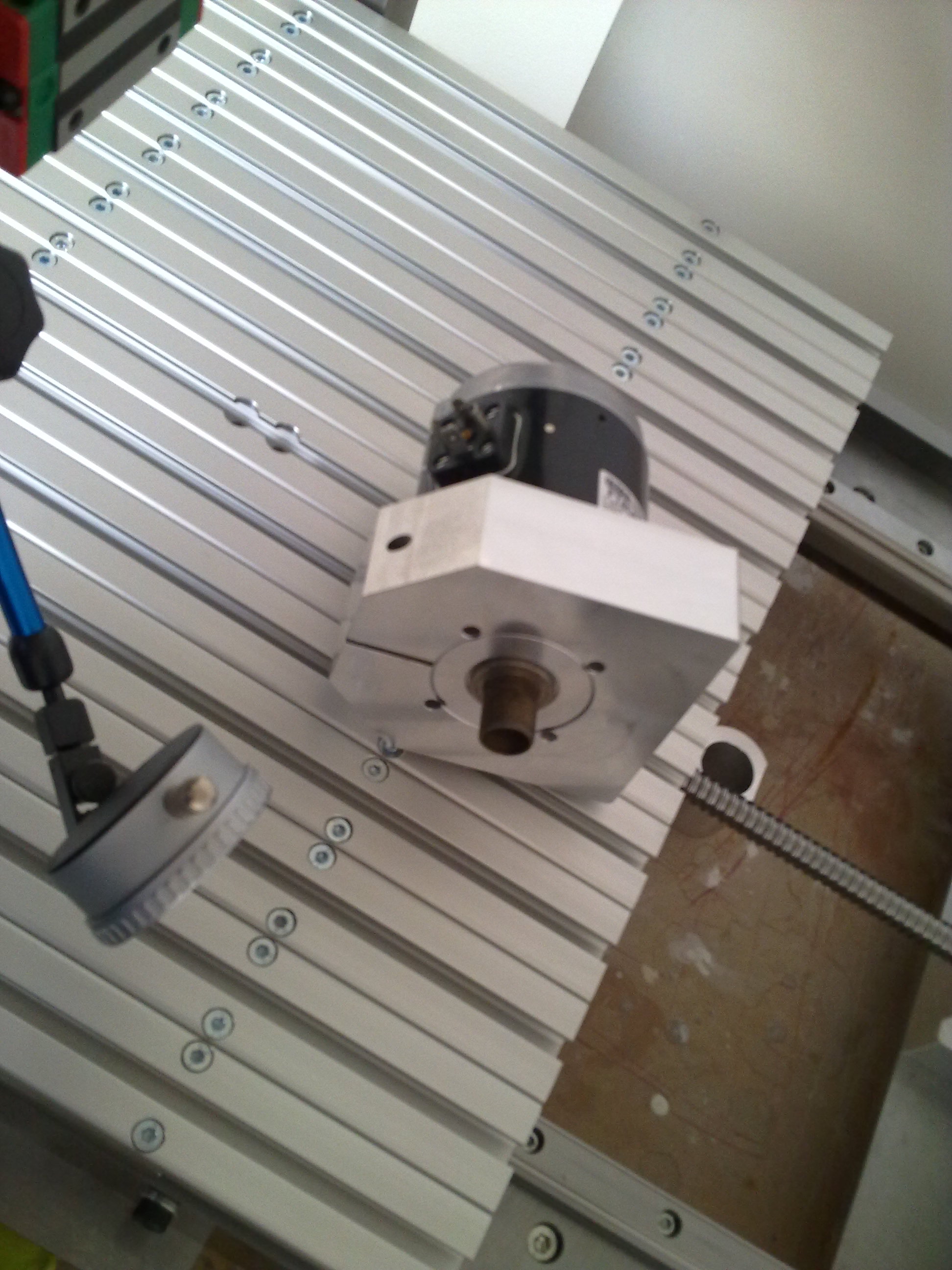

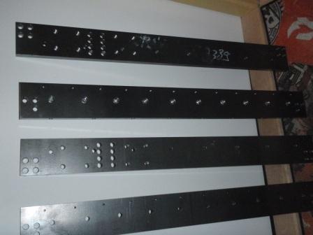

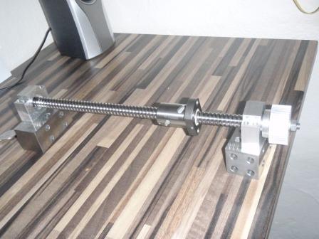

Po malé odmlce opět přikládám svůj pár fotek z víkendové práce. Jedná se o desku pro vřeteno, bočníky rámu, uložení lineárů a pristama pro podložení lineárů vůči zbytku konstrukce.
Do pár dnů smontuju a snad i ustavím celý spodní rám, vše samozřejmě zdokumentuji a hodím sem.
Rád bych upozornil, že pomalu ale jistě se blíží termín prvního spuštění, nicméně ještě mi zbývá dodělat pár věcí :)

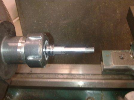

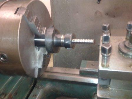

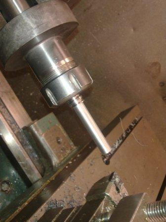

Opět jsem nelenil a dal se do šroubů :) Přikládám fotky ze soustružení a následného předběžného sestavení :)

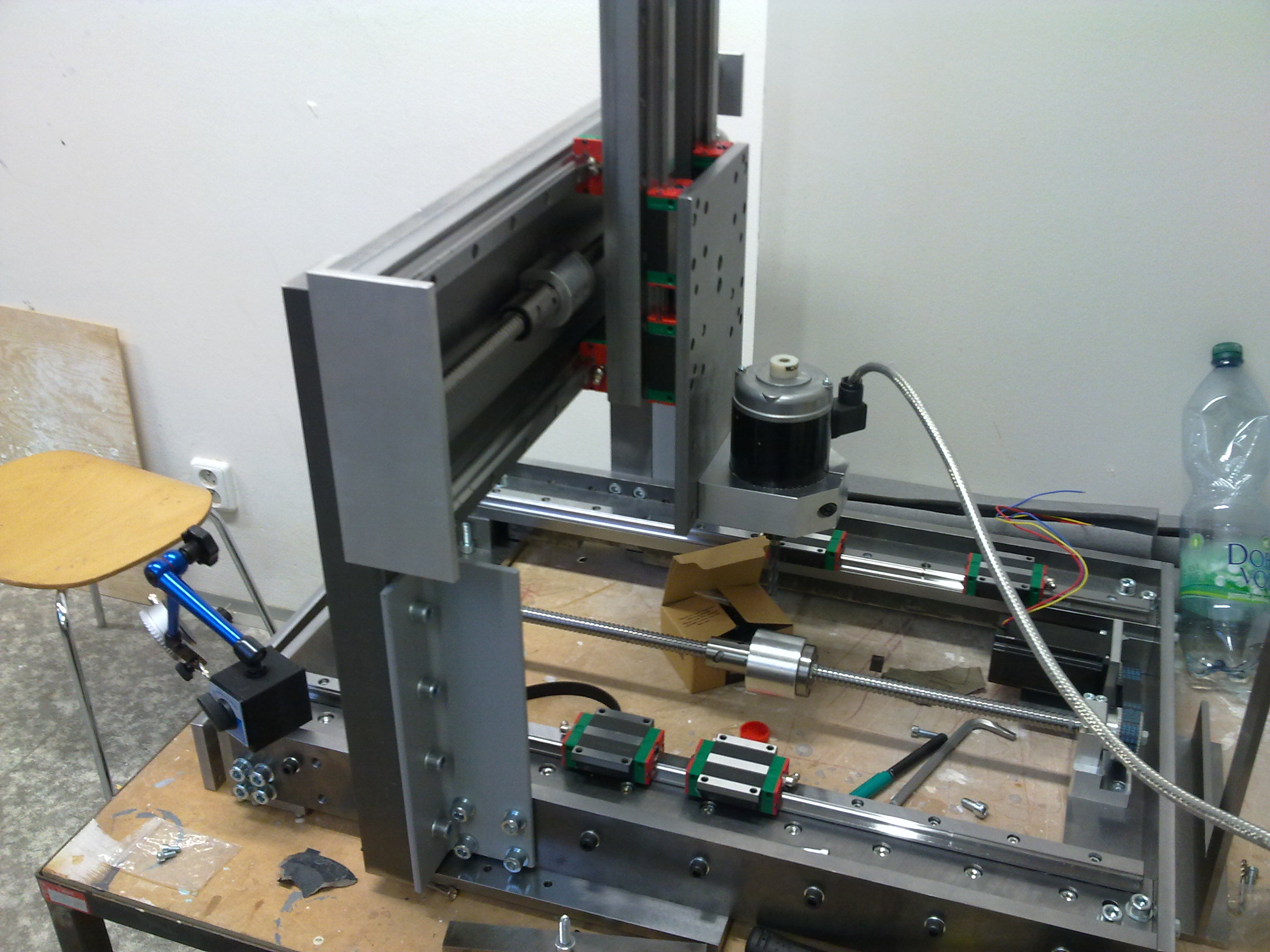

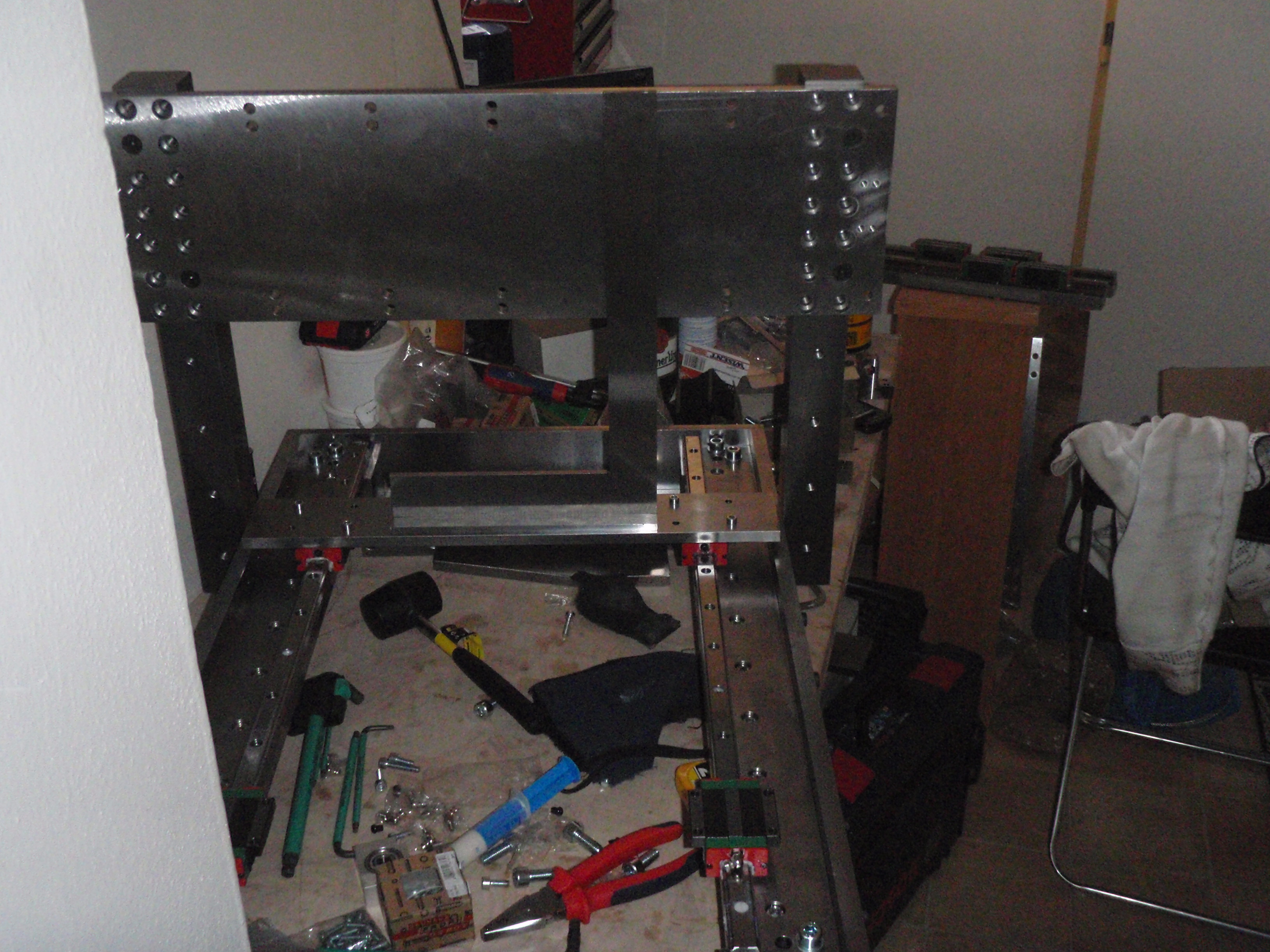

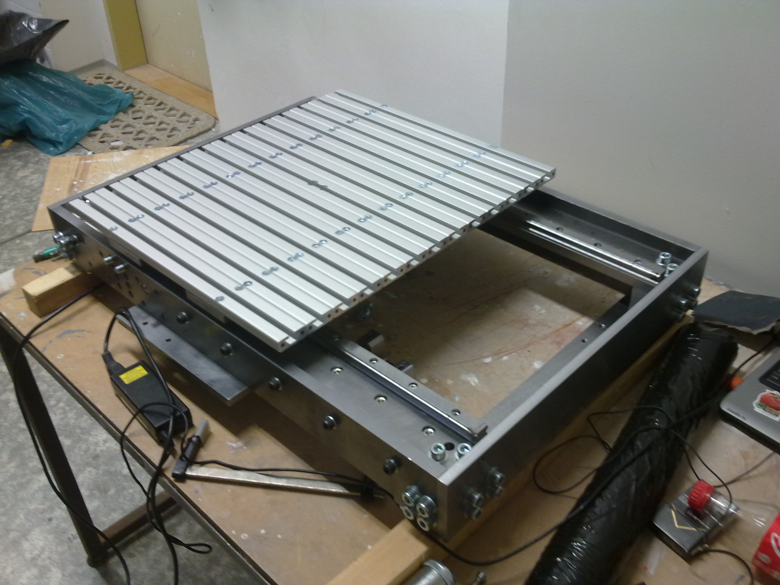

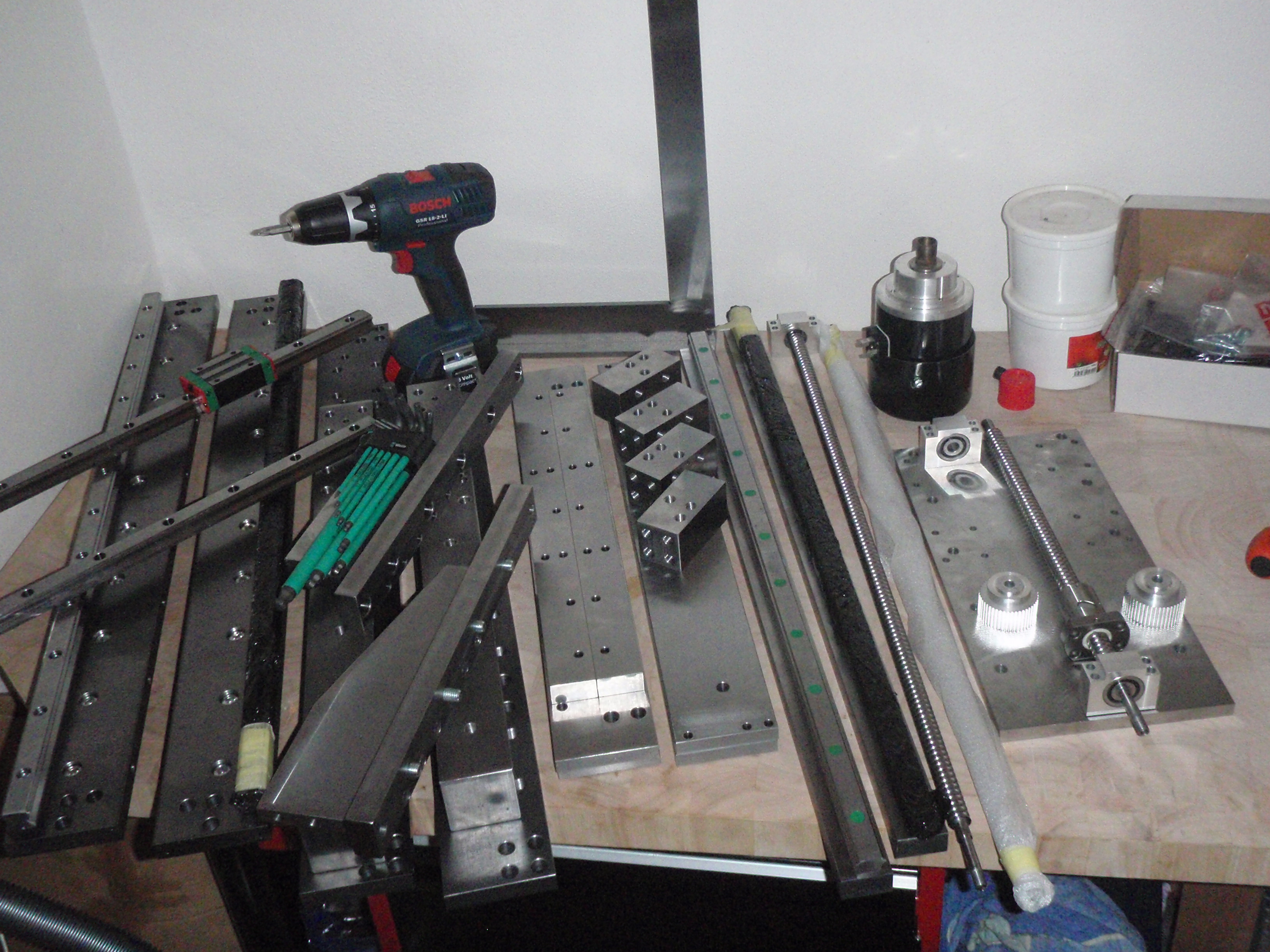

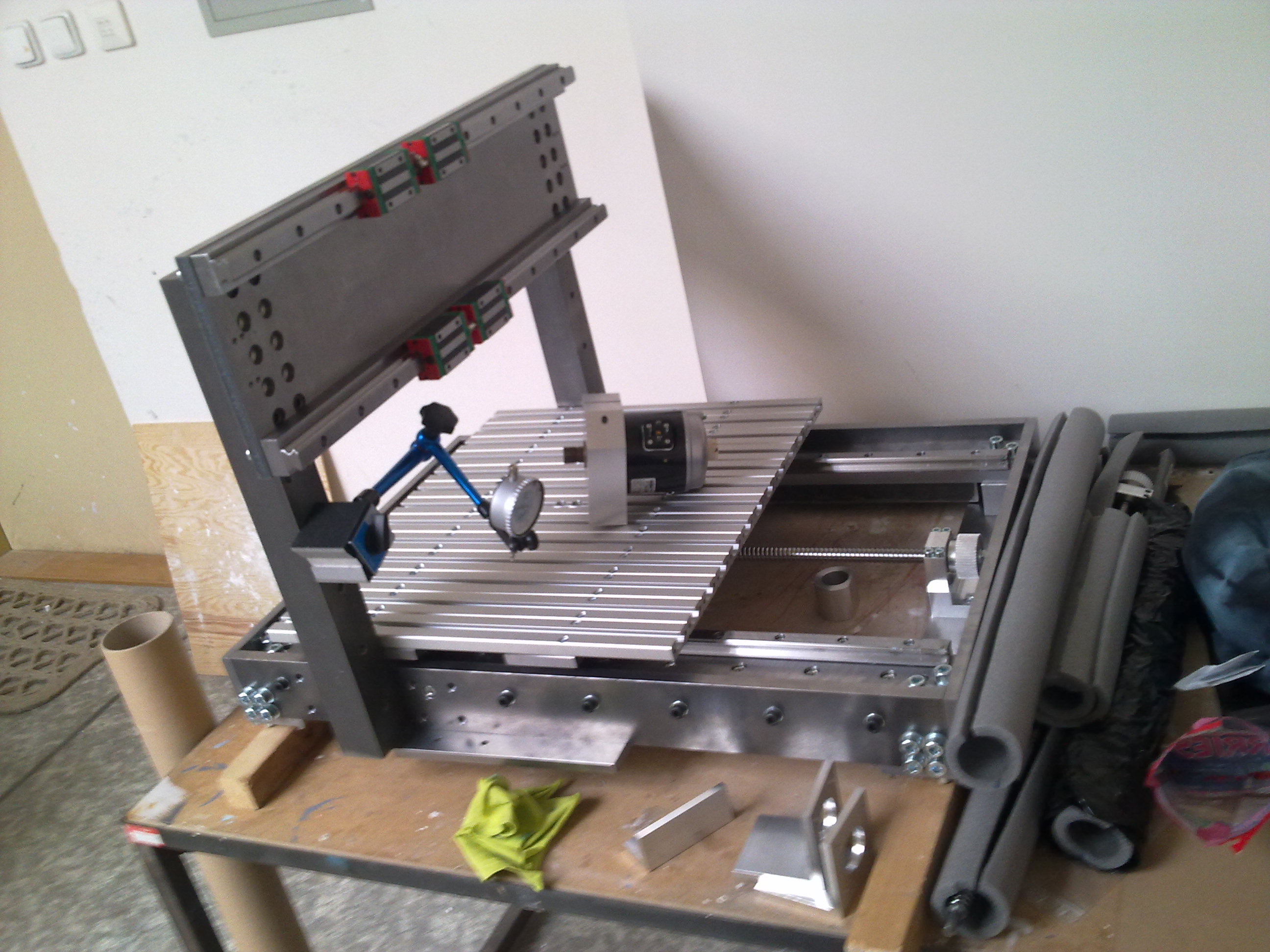

Opět jsem pokročil :)
Jistě omluvíte malý nepořádek
Xko + pevný portál :)
Přibližný souhrn dílu :)

23. 3. 2012, 5:38
paráda, krásně ti to roste. to je hodin práce.
Gfx23
Příspěvky: 139
Bydliště: Liberec
23. 3. 2012, 7:56
škoda mluvit :D Řádově 200-300 ale už to bude, akorát musím teď komplet překopat stůl a s tím spojený pohon + vřeteno zvýšit nicméně počítám že do měsíce bych mohl zapojovat.
Btw. i tobě to roste, jsem zvědav komu z toho vypadne první špona :)

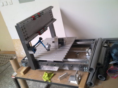

Přikládám další fotky ze stavby, další už bude pouze video z obrábění.
Odladěná geometrie + držák atase na místě

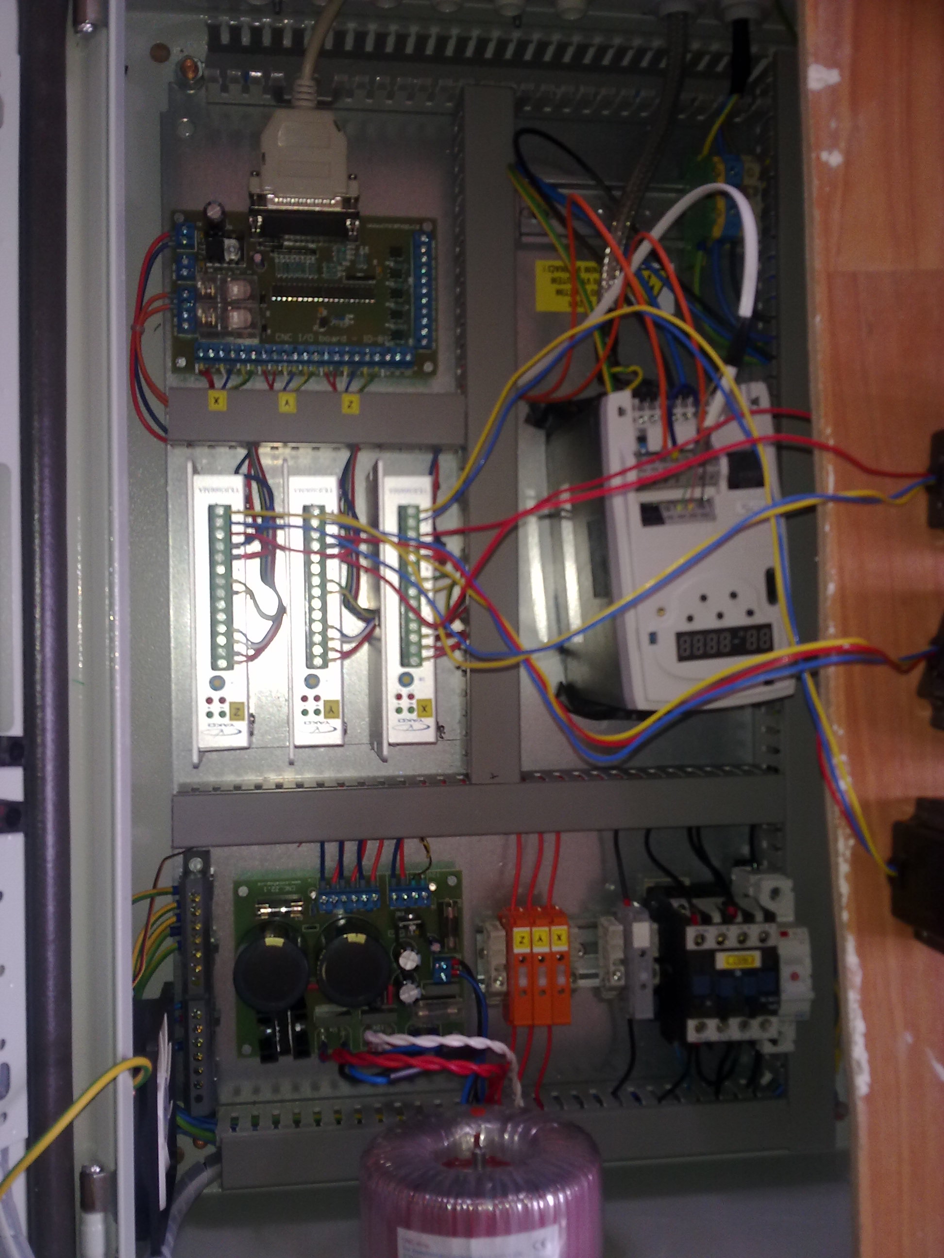

Elektronika
Elektronika

12. 4. 2012, 9:39
Máš to pěkný, jen ten pracovní stůl se mi zdá takovej varchlatej v porovnání se zbytkem stroje.
Gfx23
Příspěvky: 139
Bydliště: Liberec
13. 4. 2012, 6:12
jj :D
Bohužel, měl jsem železnou 15tku desku ale byla tak pokroucená, že bych za jakoukoliv kombinaci technologií, která by vedla k vyrovnání desky nechal hromadu peněz..
Aspoň mám do budoucna co zlepšovat.
Btw. Vachrlatej ale hezkej ne? :D

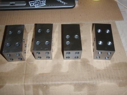

Ještě tak přemýšlím, jak pořádně ustavit kuličkáče. Máte nějakou metodu? Chtěl jsem na hodinky podle domků, ale dostanu se vždy jen na jeden.
Příspěvky: 7067
13. 4. 2012, 6:53
osobně bych dal nějaké pořádné vzpěry na portál , třeba šikmo do zadu aby to tvořilo trojuhelník to elko nevím co bude dělat , jinak moc pěkný

13. 4. 2012, 11:56
No ještě mám dva úhelníky dozadu když bude třeba, případně bych to řešil jak říkáš, ale uvidím jak se to bude chovat :)
