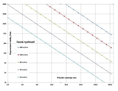

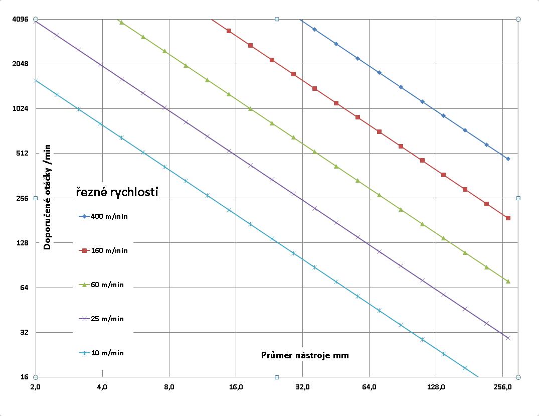

opsal jsem cvičně hodnoty doporučených řezných rychlostí někde z počátku této diskuse a dal je do tabulky - nástroj, materiál - řezná rychlost.
Je možné sestavit alespoň orientačně takovouto tabulku ? Nebo co výrobce nástroje, to diametrálně odlišné doporučené řezné rychlosti ? (myšleno obdobného nástroje)
Pak jsem si pohrál a udělal orientační převod průměru nástroje na otáčky pro různé řezné rychlosti.
Je toto použitelné i bez uvažování velikosti špony ? Nebo při odchylce od doporučené velikosti špony se volí jiná řezná rychlost ?
V grafu jsem zahrnul průměry nástroje do 300 mm - myšleno pilky, platí pro ně lineárně shodná doporučená řezná rychlost ?
(graf mohu poslat jako .xls tabulku, kdyby to přišlo někomu užitečné a chtěl si tam zadat své rozsahy, moje BF20 umí jen do 3000 ot :-) )

program na vypočet řezných podmínek jsem tu daval už asi 3x někam.. pohledej.
každá freza ma trošku jine parametry. taktež je každý stroj jiný a ktomu se to musí přispusobit..
takhle jednoduché to asi nebude.
