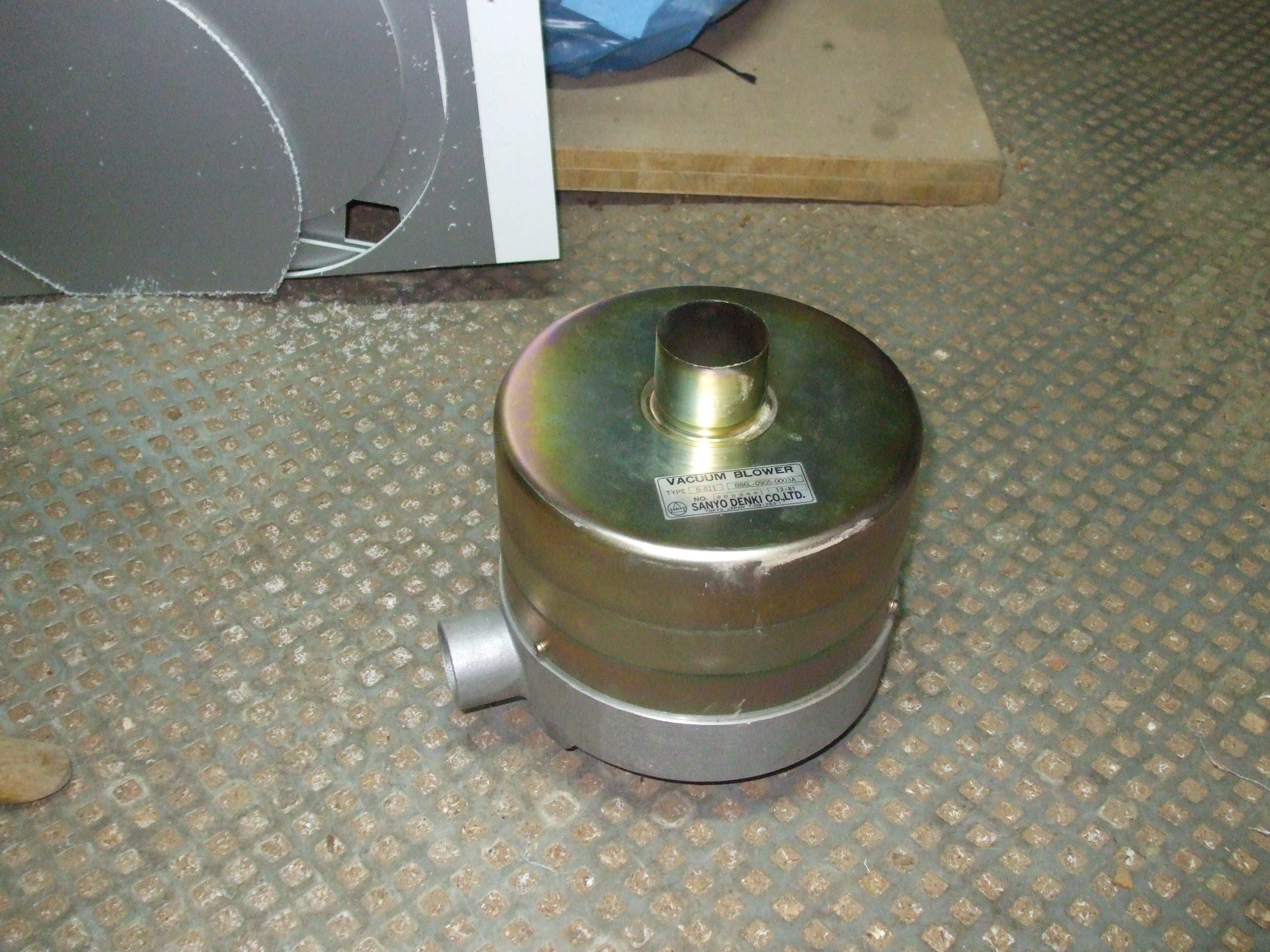

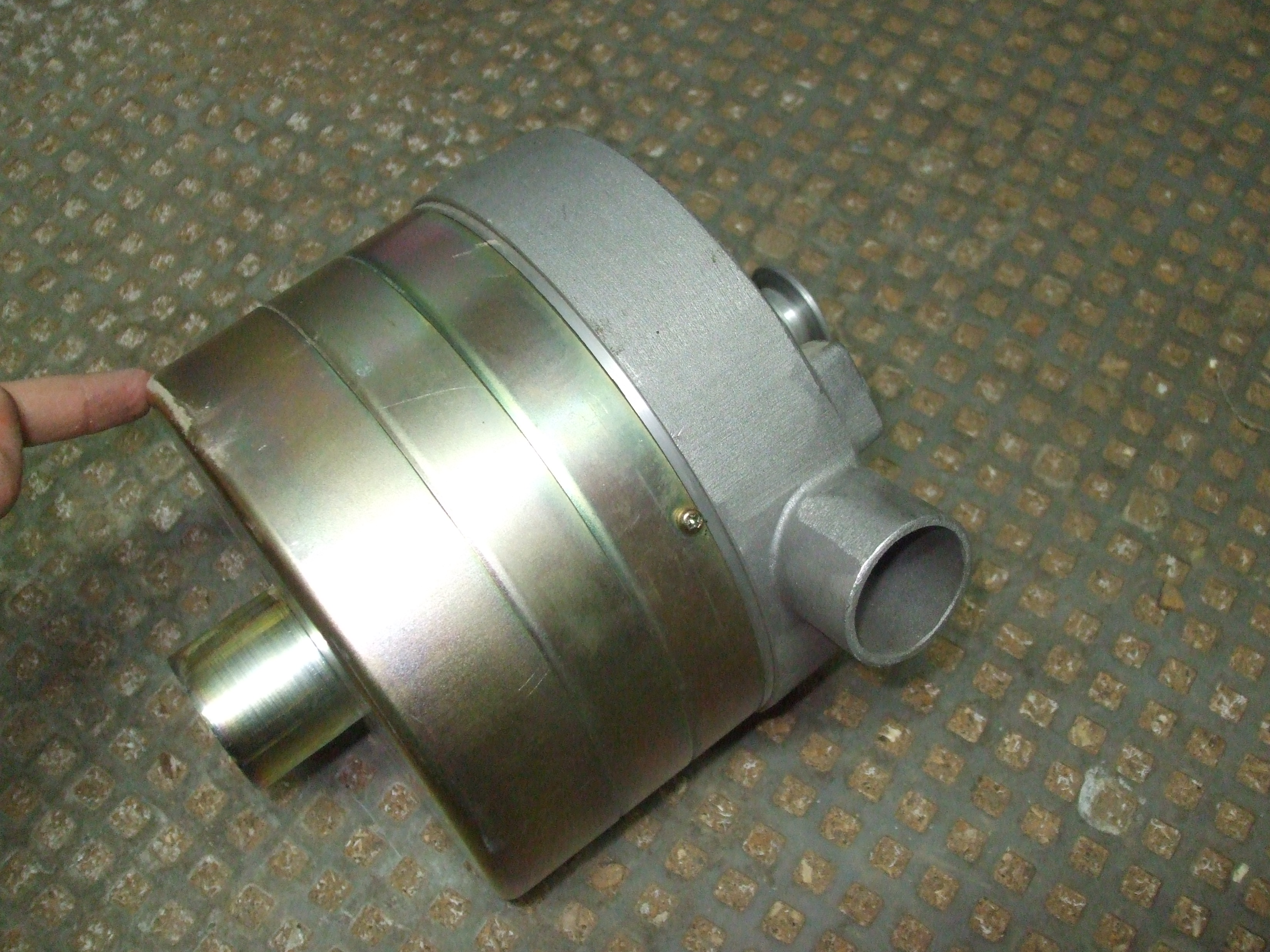

pred časom som sa dostal k tomuto - je to v podstate obdoba vysavača ale motor je externe uložený takže sa nebude zahrievať. zatiaľ som to točil cca 6000 otačkami ale zdalo sa mi to slabé. skúsim vytočiť vätšiu remenicu na motor a tým sa dostať na aspom 10000 otačok a uvidime.
