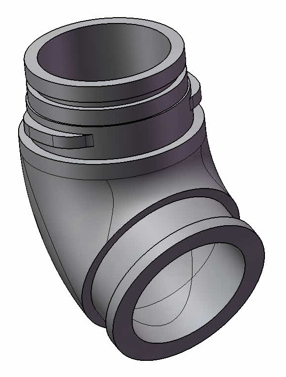

Ani tak ne optimalizovat, jako spíš vůbec aspoň nějak vyrobit. Například dnes jsem vyráběl tenhle prototyp a vůbec si nedovedu představit, jak by se to dalo účinně automatizovat.

Příspěvky: 8673
24. 3. 2012, 4:00
vytočit a ohnout :D
Příspěvky: 8435
24. 3. 2012, 8:38
RaS píše:vytočit a ohnout :D
Nebo rovnou vytočit na soustruhu se zahnutým ložem :-)
