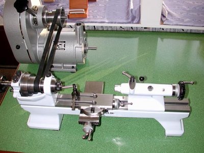

Tenhle fešák má cca 30kg!! A myslíš, že tohle je Trabant a že bys při práci trpěl???
Abych byl ale objektivní tak tohle je v jiným cenovým levelu.... jen by bylo fajn některý věci prostě nezobecňovat. Je sakra rozíl mezi 30kg čínský litiny, 30kg německý litiny a 30kg litiny ze švajcu. :lol:

Engineer: To je pěkná hračka ..... co přesně to na tý fotce je?

Schaublin 70 v nějaký novější verzi cca ze sedmdesátých let (podle toho robustního koníka s dlouhou pinolou). Moc pěkná hračka .... mám jednoho ve starším provedení - padesátý léta. Existuje k tomu spousta příslušenství (viz. http://www.lathes.co.uk/schaublin65%2670/" onclick="window.open(this.href);return false; ), ale vše je těžko dostupný a pro našince pekelně drahý. Na druhou stranu práce s tím strojem nemá chybu. Já ho např. nejvíc používám pro přesný vrtání a stružení děr od 2mm dolů převážně na pastorky a setrvačníky. Na běžný soustružení mám trošku větší kousek od stejný firmy..... :wink:

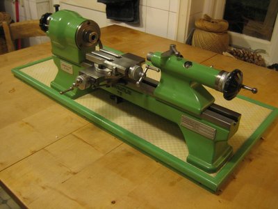

Tak tenhle mi někdo vyfouk :lol: stál 3600 liber.

Cena obdobnýho stroje se pohybuje od cca 1800 Euro až po cca 6000 Euro podle stáří, stavu a výbavy, ale jak jsem psal výše dají se sehnat stroje podobný velikosti jiných značek v podstatně nižších cenách. Tohle jsem dal jako příklad na toho Trabanta... :wink: Někdy je to o štěstí, někdy o té trpělivosti. Pokud autor vlákna nutně nepotřebuje zítra soustružit (to by asi fakt musel do toho hypermarketu :D ) tak se vyplatí hledat a čekat....

QNX
Příspěvky: 3689
4. 2. 2012, 8:09
Schaublin 70 .............. hmm, to je moc pěkné. Nezdá se to ani jako moc složitý soustruh. Proč dnes nikdo nedělá podobné mašiny? Už na první pohled to budí mnohem větší důvěru než mrňavej číňan :-) To by skoro stálo za okopírování :-)
