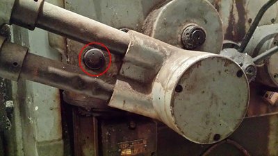

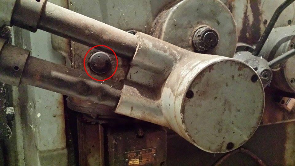

to je budto zdvih klapacky ale ten je myslim na druhe strane
a nebo pridavani do rezu posuvem na beranu kde je na nem ta klapacka
Miki2t
Příspěvky: 508
Bydliště: Levice SR
13. 2. 2016, 7:09
Diky, je to pridavani do rezu.

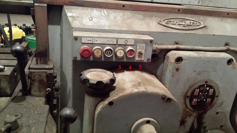

Ví někdo k čemu slouží vyznačené ovladaci prvky ?
A tady má být stálá nápln oleje, nebo tam má cákat od hlavniho rozvadece ?
Ďekuji
Příspěvky: 3833
13. 2. 2016, 7:29
Jestli je tam symbol takové boty tak to je kopírka :wink: Dodávalo se to jako zvláštní příslušenství
