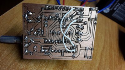

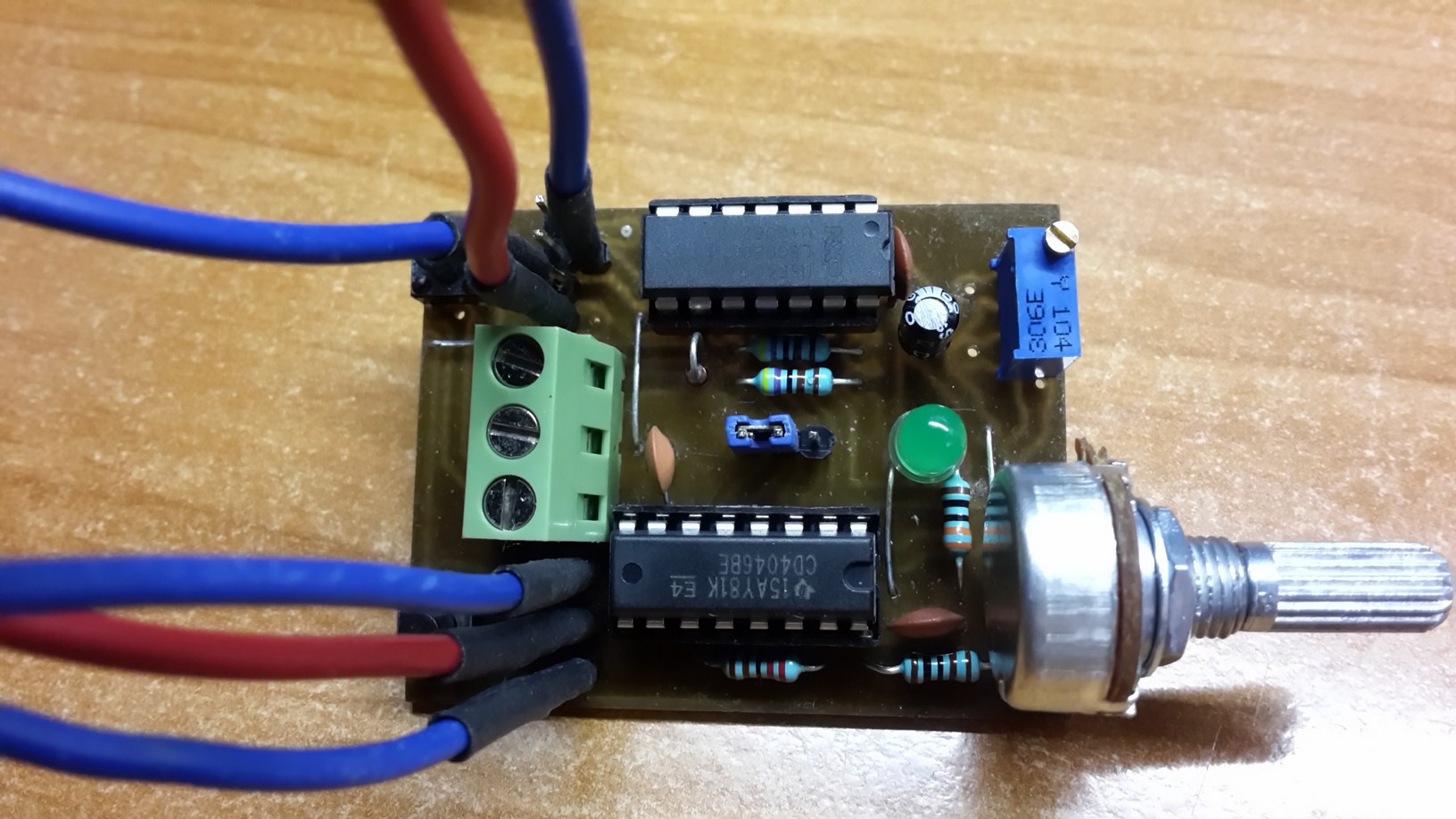

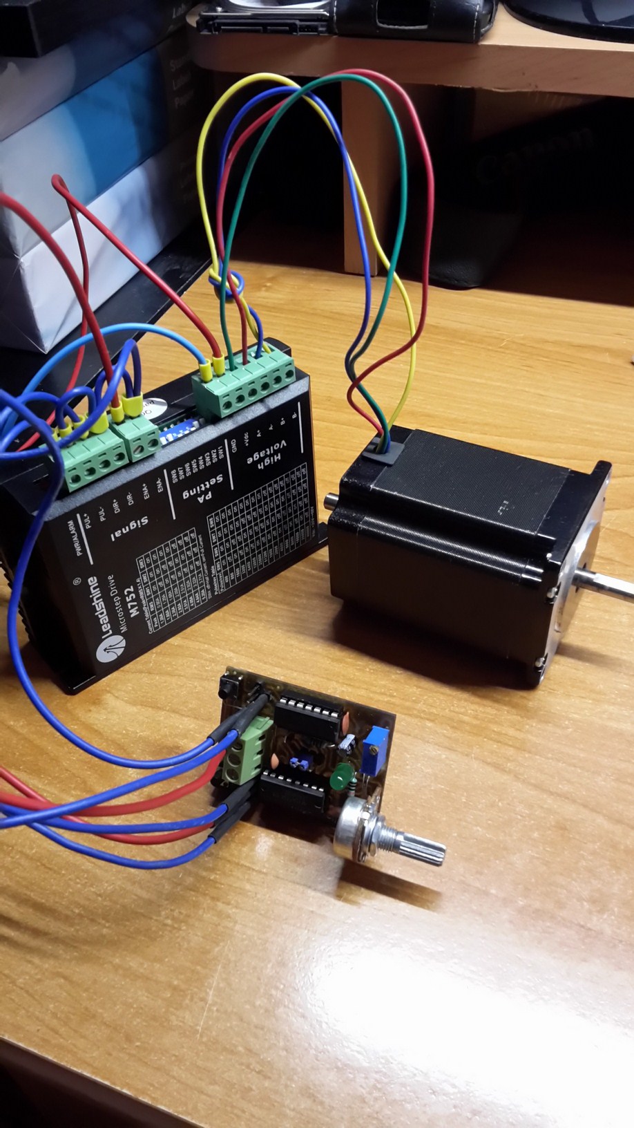

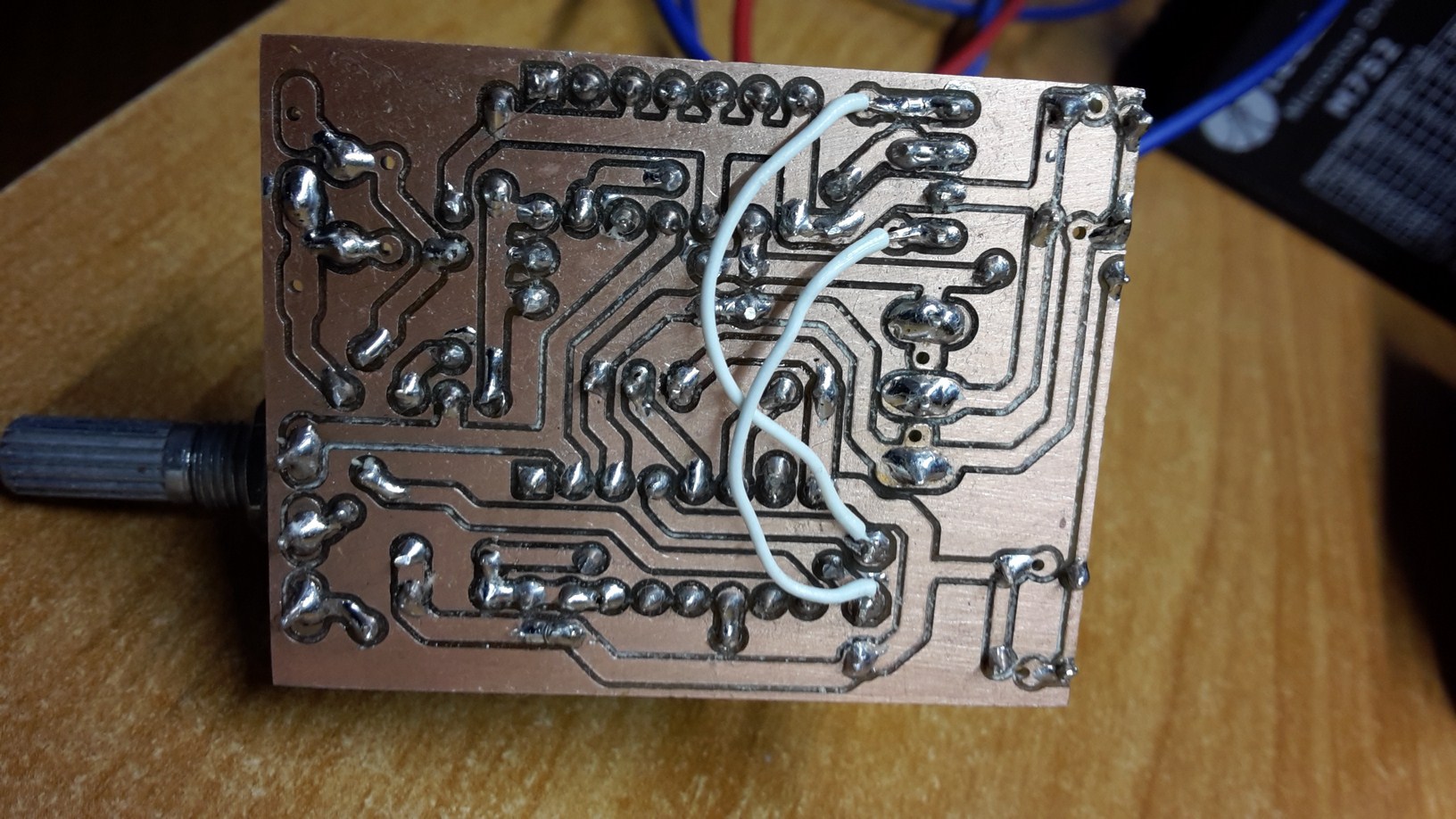

Zdravím postavil jsem si generátorek v2. Na plošńáku je vše jak má být, ale ve spojení s driverem Leadshine M752 motor stojí na místě je slyšet jak reaguje na měnící se frekvenci z generátoru jen neví na kterou stranu se má točit. driver je nastavený správně jen základní krokování je 2x motor - 400 impuzů na otáčku.Vodiče od motoru do driveru jsou taky správně. Když připojím osciloskop mění se frekvence na signálu step ( u driveru pul). Signál dir na obrazovce přechází se změnou stisku tlačítka směru na vzestupnou,nebo sestupnou hranu, kde zůstává a nijak nepulzuje.Čítač ukazuje cca 18 Khz. Nerad bych plýtval vašim časem poprosil bych o pomoc s tímto problémem., Nechci připojovat pc na odzkoušení mechaniky další frézky tohle řešení malým generátorkem je pefektní. Už jsem jednu frézku postavil a chodí bez problémů, tady si ale nevím rady.

18kHz je poměrně dost, nicméně točit by se to mohlo (při tvém nastavení 18000/2/200*60=2700RPM, mě se to tady točí až 130000/8/200*60=bez mála 5000RPM).
Jak máš nastavenou rampu (TRIM_ACC, větší hodnota = delší rampa), zkoušel jsi menší kmitočet? Obecně platí, že čim delší rampa a nižší kmitočet, tim spíš se to roztočí (ale to už po první frézce asi víš..?). Nastav maximální rampu, frekvenci zhruba na polovinu a zkus.
Pokud se to vůbec nepokusí roztočit, problém bude jinde - popiš (ideálně nakresli), jak to máš přesně propojeno a jak jsou nastaveny interní jumpery J1 a J3 v tvém driveru..

Tak maximální frekvenci jsem stáhnul na 2Khz, na driveru to jde všechno proti zemi teda mínusu, myslím tím společný mínus a signály plus. Napájení driveru 24v ze stabilizovaného zdroje. Po zapnutí sestavy stejně motor kvičí a neví kam navíc pěkně topí, je divná ještě jedna věc a to že když zapojím jen napájení a motor rozsvítí se na driv. zelená led, kamile připojím enabble, driver umře a zelení ledka zhasne. Po překročení určité dráhy poteciometru se rozsvítí červená led- porucha driveru a pěkně topí driver i motor. vnitřní jumpery nejsou osazený to znamená režim step/dir s reagováním na náběžnou hranu, to si myslím že je správně. Ta moje první frézka jedena modrýho číňana a zcela bez problémů. myslím,že dělám někde banální chybu, ale nevím kde.

Jaké napěťové úrovně máš na vstupech toho driveru (vždý signal+ proti signal-) ?
Zkus napřed samostaný driver. Odpoj vystupy z generátoru, všechny signály kromě STEP+ a STEP- nechej nezapojené. STEP- připoj na GND a na STEP+ vyráběj pulzy brnkáním o svorku +5V. Motor se musí pomalu točit. Pokud ne, hledej problém mezi driverem a motorem.
