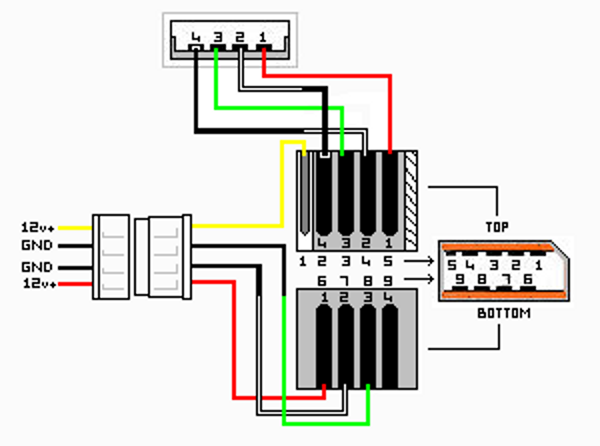

sehnal jsem kinect microsoft corporation model 1414
a ta potvora má jinej konektor než USB , je na to nějaká redukce ? někde jsem koukal že se ktomu používá i spešl napáječ co se zapojuje mezi xbox a kinect , z toho už jde pak klasika USB?????
podle všeho ano , takže prosím zda by byl někdo ochotný propípnout tu redukci a popsat co kde je abych si ji mohl vyrobit , předem dík
takže se zadařilo : http://forums.xbox-scene.com/lofiversio ... 23561.html" onclick="window.open(this.href);return false;
