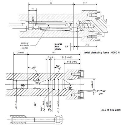

ahoj, sorry ze znova ozivujem stare vlakno, ale neda mi
prave citam o rychloupinani, takze je to od vyrobcu SCHAUBLIN
pre konus 11.5/5st. - zdvih upinania 3,5mm, tazna sila 1000N
pre ISO10 - zdvih upinania 4mm, tazna sila 1750N
pre ISO20 - zdvih upinania 4,5mm, tazna sila 3000N
pre ISO25 - zdvih upinania 4,5mm, tazna sila 4000N
pre ISO30 - zdvih upinania 5mm, tazna sila 6000N
pre ISO40 (BT40) - zdvih upinania 5,5mm a tazna sila 6000N
viac tam toho nieje
viac tam toho nieje

jedno styl tornmach - s kleštinou iso 40 bude to brát kulate stopky 25mm. do 8000 otaček. to mam skoro hotové
planuji tam dat píst 16 000N
druhe BT 40 original hřídel i z vtahovaním ofukem a chlazením. do 25 000 otaček. mam ale problém sehnat talířovky ve slušne ceně..
a chybí mi na to ještě asi 5 dílů
tady chci dát píst 9 000 N
takže co jsi poslal tu tabulku , ty písty by měli stačit...

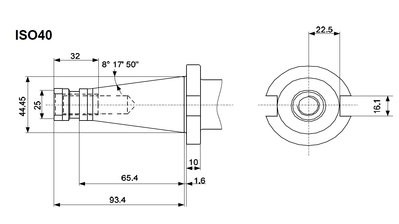

rozdiel je v podstate len na vrchu v upinani...kuzel je ten isty , iso40 ma koniec predlzeny valcovy, BT40 ma konus hned ukonceny, a SK40 je myslim napodobny BT40 - na vrchu ma nakrutenu upinaciu "gulicku"
a myslim ze vsetky tieto "40ky" maju hore zavit M16
mam v PC vykresy, ale ako ich sem vlozim?

Naposledy upravil(a) danodpp dne 2. 2. 2013, 3:31, celkem upraveno 1 x.

dikes za obrázky.
