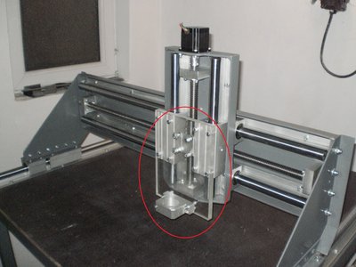

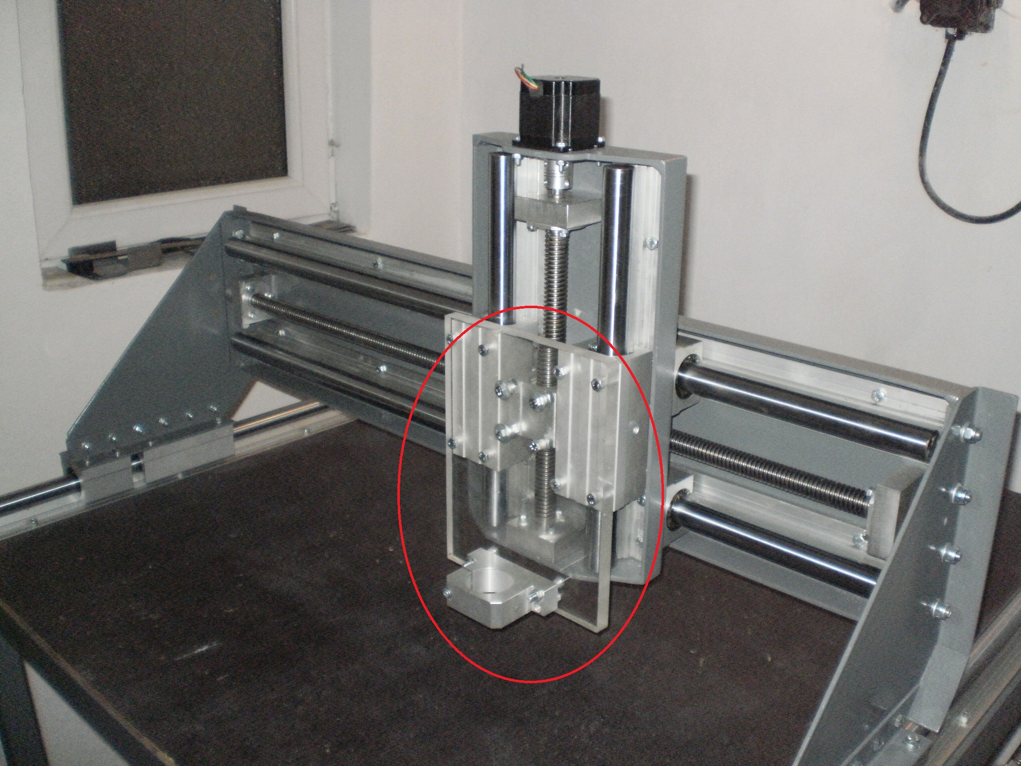

Mám otázku ohľadom konštrukcie, konkrétne tento "plastový" diel:
Nepokazí to tuhosť stroja? podľa mňa plasty aj keď hrubšie "rady" vibrujú.
Len pre zaujímavosť prečo je tento diel z plastu?
Ďakujem za odpoveď a veľa zdaru pri ďalšom postupe.

IMHO vzhledem k pouziti otevrenych lozisek to uz horsi nebude
- Příspěvky: 7210
no já bych ty otevřený lineary moc neodsuzoval , jasný že profilová kolejnice -linear je o hodně lepší , ale ta tuhost těch otevřených není zas tak mizerná a na obrábění plastu a dřeva to je dostatečné , já je měl taky ,. měly teda litinové domky a obráběl jsem tím i ocel , dural naprosto v pohodě ,filla píše:IMHO vzhledem k pouziti otevrenych lozisek to uz horsi nebude
to plexi je opravdu na prd , ale to bylo asi nouzové řešení jen na zkoušku ne ?

"měly teda litinové domky" to je docela velky rozdil, proti tomu hliniku, ktery je na ty domky pouzit, sam mam domky ze silonu (tent tvrdy, nevim jak se jmenuje) a zatim dobry
