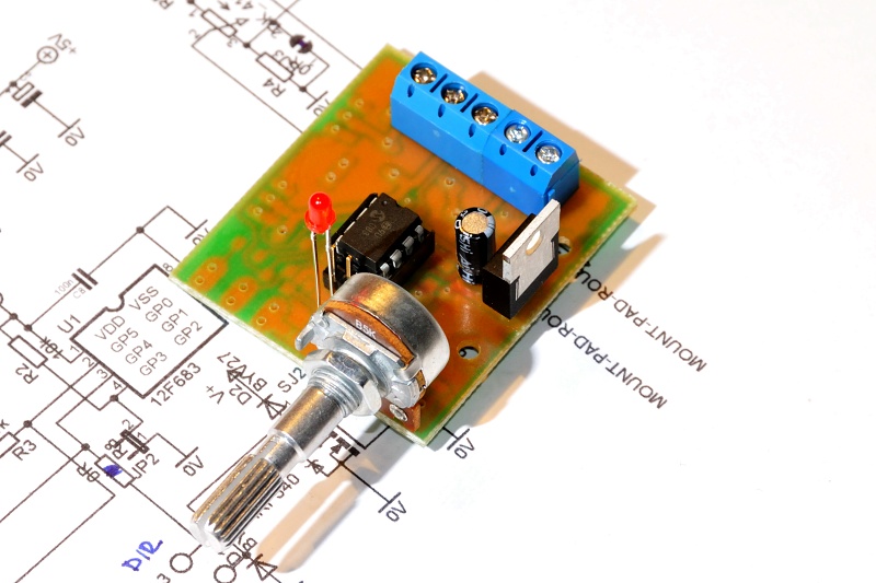

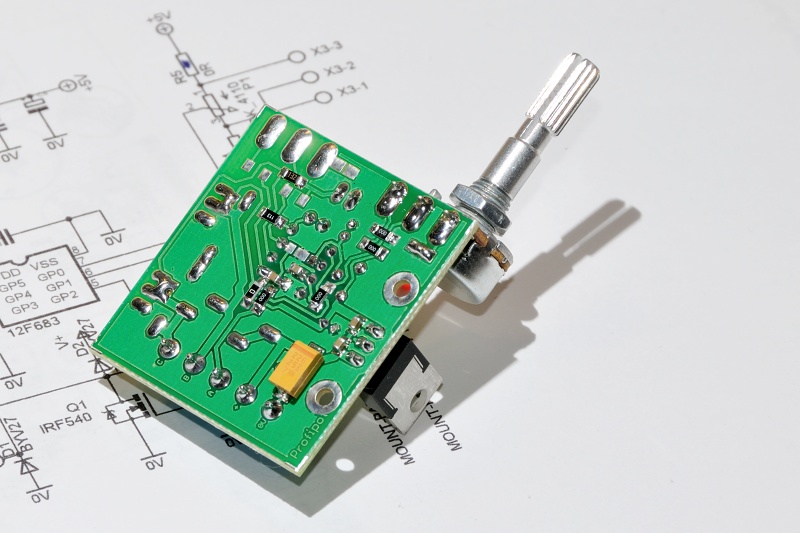

tak jsem chtel (tedy nechtel jsem linej jako kazdej) a udelal jsem novej Dpot (aby drzel linii tak nove Profipot):CZ_Pascal píše:Jujky. Mno samozrejme mate pravdu, ale nemuzu si odpustit poznamku ze "kdyz se nechce tak je to horsi nez kdyz to nejde"
http://www.cncnet.info/storage/20090518 ... _botom.jpg
http://www.cncnet.info/storage/20090518 ... ot_top.jpg
je to univerzalni deska rozmerove podobna jako puvodni Dpot - jen jsem ji udelal vicemene SMD - jen procesor a podobna havet je klasika - procesor proto aby sel pripadne vymenit
nove je na desce osazeny stabilizator 5V a LED bude sprazena s vyvodem BRAKE pro pouziti s Profistepem - tedy svitit bude pri pulzech na STEP vyvodu a zhasnuta bude v klidu
deska je univerzal a muze byt zapojena jako x ruznych zarizeni - je tam misto na dva MOSFETy (vcetne ochran), na dva potenciometry, trimr na desce - pouziti tedy jako okenkovy termostat, PI(D) regulator apod. v podstate zalezi jen co se do toho napise za FW
ted co kazdeho asi zajima - STEP jsem povesil na PWM periferii uvnitr MCU - rozepsal jsem si tabulky frekvenci (napsal jsem si kvuli tomu SW kterej mi je vyplivne) az do 20kHz (maximum s internim oscilatorem) - dopadlo to presne jak jsem cekal - i pres ruzne filtry polohy potaku to skace a navic tim, ze kroky jsou daleko od sebe to s krokovym motorem chodi naprosto nepouzitelne - skok o 1kHz ve vyssich otackach maloktery motor rozdejcha - nemluve o tom jak by to vypadalo pri tom kdyby to melo mit 100kHz jak nekdo zde chtel
Profipoty jsou v podstate k odberu (standardni s prepinamim 3.5 nebo 7kHz) - musim napsat jen nejaky kratky navod, ktery budu prikladat.
Cena zustala stejna i pres pridany stabilizator a vetsi DPS - tedy osazeny a oziveny za 230Kc - nevim zda budu osilat DPS a MCU, ne ze bych nechtel, ale ne kazdy doma pouziva SMD a umi je zaletovat - pouzite jsou vesmes 1206 a nektere kondy 0805.
