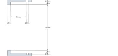

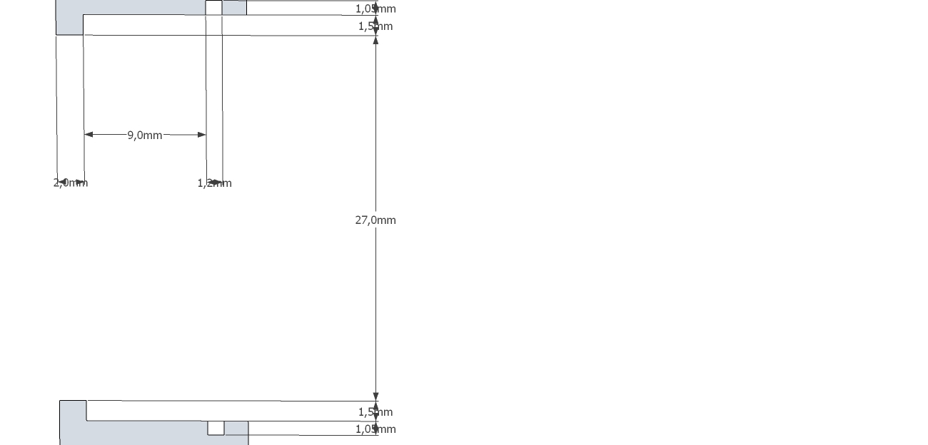

z toho "výkresu" bude mít soustružník radost
mimochodem k čemu to jako bude? jak to uchytíš? vždyť tam nejsou žádné montážní otvory/závity nic.. ani tam na to není místo..
na to uložení do segrovek se vykašli, má li to být axiální domek musí to být uloženo pevně, dej tam nějakou přírubu kterou to ložisko stáhneš do domku.. alespoň z předchozího jsem pochopil, že chceš axiální uložení když jsi se ptal na kosouhlá ložiska.. i kdybys chtěl tu segrovku tak i ta má toleranci v zápichu..
v dalším příspěvku se ptáš na tolerance a uložení a ve výkrese o tom není vůbec nic..
podívej se na první výkres kterej najdeš jak se kreslej rotační součásti, jak se značej průměry, tolerance.. na tohle když se někdo podívá a neřekneš mu že to je domek na ložisko tak z toho nepozná vůbec nic.. o tom že tam bude muset jak blbec počítat rozměry ani nemluvím..
pokud jsi tu kritiku (ale na místě) dočetl až sem, tak zauvažuj o koupi hotového domku včetně držáku motoru, za ty peníze co to číňani vyráběj ti to asi nikdo neudělá a nemusíš řešit výkres..

Bude tam klasické guličkové ložisko.
Celý ten domček bude mať rozmer 60x60mm. Uchytiť bude o čo. Dal som len túto časť preto, aby bolo vidno rozmery.

pokud by se na tenhle obrázek podíval někdo kdo neví že je řeč o domku pro ložisko, taky by v tom mohl vidět 2 zdi s výklenky a průchod mezi nimi z domku na bydlení
jestli je to řez domečkem pro ložisko, chybí Ti v tom
viditelné hrany
osa té díry
tzv. řetězová kóta kterou jsi použil je v tomto případě nevhodná
z jedné strany bys měl mít zakótován pr. 27 (min. šířka té opěrné plochy je taky v katalogu, možná by to mělo být 26?)
z druhé strany samostatnou kótu - pr. té díry s tolerancí, tj. např. těch 30H6 nebo číselně 30 +0,016 -0 nebo tak něco
nemůžeš patlat dohromady ten nejdůležitější rozměr, tj. pr. díry pro ložisko a ten pr. 27 na kterým h..... záleží
v rohu musí být rádius, takhle je to nevyrobitelné, max. radius pro dané ložisko je opět v katalogu
já bych byl jako kantor pes

a co kdyby sis půjčil pár učebnic a naučil se to?

všude toho je mraky namátkou třeba strojařská bible Černoch
tady jsem našel první odkaz http://eso.vscht.cz/cache_data/1389/www ... modul2.pdf" onclick="window.open(this.href);return false; kde jsou taky nějaké uplné základy..
mimochodem už v matematice asi pro 4tou třídu se učí kreslit válec
jinak testone ti napsal vše co je špatně.. pokud ti nestačí ani takové nakopnutí tak se radši věnuj něčemu jinému nebo studuj..

a proč třeba do vyhledávače nenapíšeš pojistný kroužek, Segerův kroužek a máš to hned..
opět první odkaz co mě vyběhl http://www.dolezal-pe.cz/_public/files/ ... db_472.pdf" onclick="window.open(this.href);return false;
máš tam kompletní katalog včetně veškerejch průměrů a potřebnejch šířek.. obvykle je drážka o desetinu širší..

jinak ještě poslední rada k domečku, ačkoli se již opakuji pokud je to axiální domeček tak uložení ložiska a zajištění segerovkou se nepoužívá..jinak ještě tolerance toho zápichu je plus milion (alespoň desetina do plusu), tam je nějaký H11 takže ta segerovka může jezdit teoreticky až skoro čtvrt milimetru!!! až se ti to v tom vyběhá, případně až se to řádně zatíží, tak se ti bude portál (případně co to ponese) může takhle hejbat.. prostě na axiální stranu nepoužitelné..
