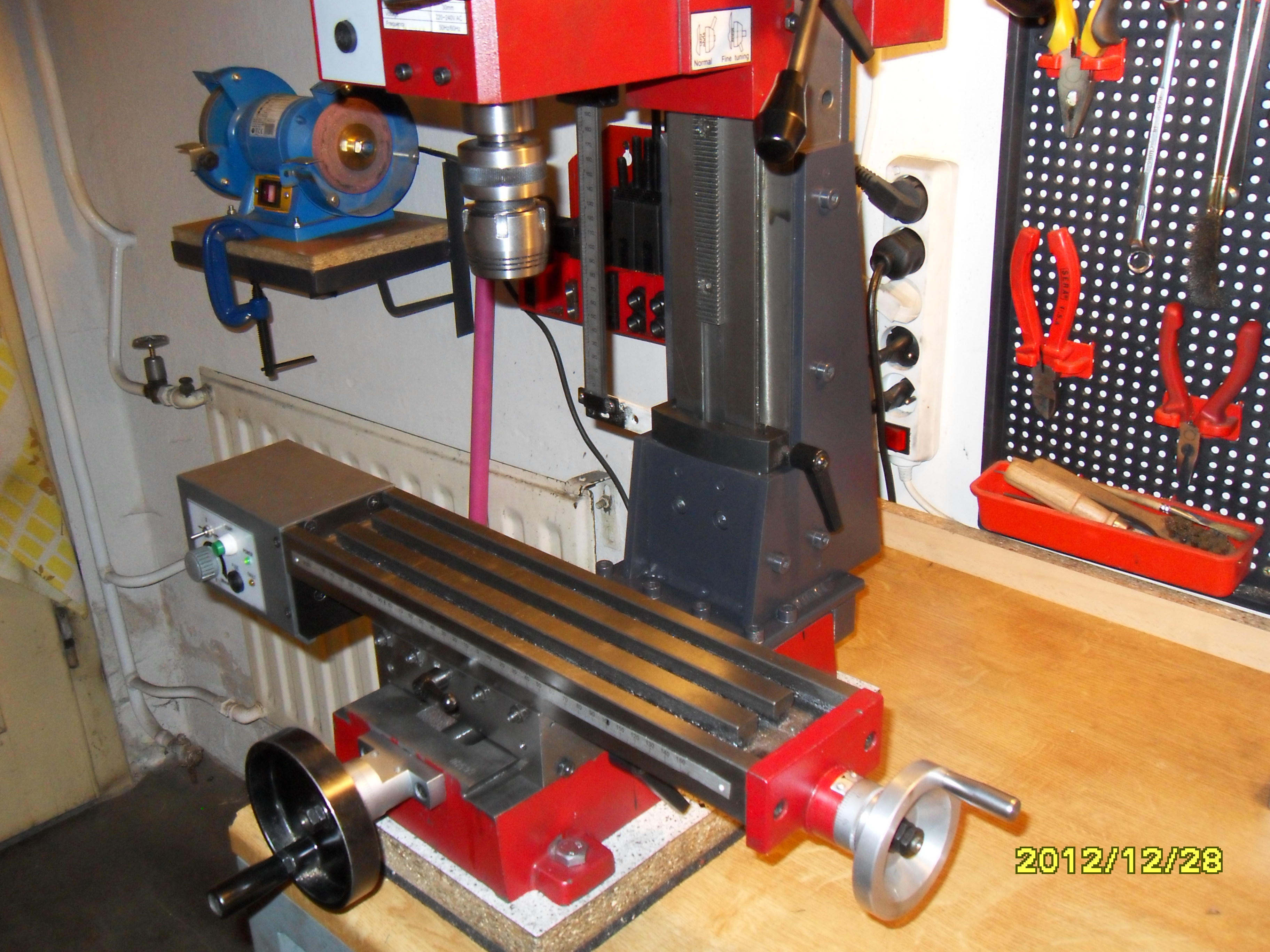

Tak zas trochu z jiného soudku :D U své hobbi frézky jsem zrušil naklápěcí mechanizmus a nahradil uchycení sloupu novou konstrukcí. Sloup je přišroubován na pásovinu 100 x 10 a to v celé délce. Pásovina je přivařená na základnu z 10 mm plechu a to celé je přišroubováno na původní základ. Přední strana sloupu je vsunutá do kostky 100 x 100 x 30 do které jsem vyfrézoval rybinu. Vše sešroubováno a nakonec svařeno za neustálého kontrolování kolmosti. Zdá se, že se povedlo a není ani potřeba podkládat. Tuhost je ve srovnání s původním provedením velmi znatelná. Posunutím sloupu dozadu jsem získal větší rozsah v ose Y a to z původních 100 mm na nynějších 130. Tak já trávím volno na konci roku a co vy?

Tak to je paráda.Pěkné řešení. Taky o něčem podobném uvažuji. Jak jsi vyřezával ty díly z 10 plechu?
PS. Nechceš mně přijít udělat pořádek do dílny? :D :D

Tak ideální by bylo nechat plechy vypálit laserem. Já jsem nechal ustřihnout plechy ve tvaru trojůhelníka a řezal jsem ruční pásovou pilou na železo. A šlo to velmi rychle. Konečný tvar jsem zhotovil na frézce. Nemám možnost přístupu na pořádnou mašinu a tak jsem musel všechno rozvážit dopředu, ale i tak jsem se nevyhnul opětovnému složení frézky a zase rozdělání. Není to zas tak složité a máš stále možnost vrátit to zpět. Výsledek je víc než povzbudivý. A co se týká pořádku, znáš to. Jako když vybuchne bomba, ale před focením jsem to zhrnul mimo. :D

Ještě bych se chtěl zeptat. Ten posuv osy X z levé strany stolku, je originál nebo jsi si to dodělával sám?

Je to originál z Little Machine Shopu ještě když bylo bez cla do 200 dolarů.

Já Ti nedám pokoj :wink: :D . Nevíš co je v té krabičce? Krokáč,převody.....?

Je tam uhlíkový motorek s převodovkou a malá destička elektroniky. Já jsem v objednávce ještě požadoval na 230 V. Dnes bych za ty čtyři litry měl čtyři :( Když si zadáš do Googlu: Mini Mill Power Feed Kit, tak Ti vyskočí jednak originál od Siegu, ale řada dalších, třeba z Aku vrtačky a pod. Dá se koupit i podobný motorek s převodovkou a elektronika snad bude v dohledné době tady na fóru.

Díky. A jak je tam řešené odpojování té jednotky, pokud chceš zatočit ručně kličkou?

Jde to točit i bez odpojení. Ale stejně mám v plánu vymyslet nějaký způsob snadného odpojení.
