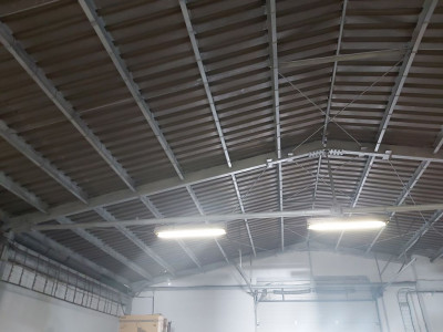

Mám otázku ohľadne zateplenia mojej "garáže".
je to hala 15x12m, steny sú kváder+tehla.
strecha je oceľová konštrukcia+hliníkový plech. doteraz bol tento priestor používaný ako sklad, rád by som zamedzil veľkým teplotným skokom a možno neskôr inštaloval aj kúrenie.
podľa toho čo som zistil, tak mi najlepšie vychádza nastriekanie PUR peny zo spodnej strany strechy.
A teraz otázka:
AKý typ peny a akú hrúbku?
stačí mäkká, alebo treba tvrdú penu?
stačí pár cm, alebo treba 20-25cm, inak to nemá zmysel?
takto to teraz vyzerá:

A potřebuješ to takto vysoké ? podle mě by nejlépe vyšlo udělat rošty a na ně hodit sádráč nebo osb a položit na to vatu .
nakoli ti vychází ten nástřik?

výška - áno. je fajn mať to takto vysoké, je to aj sklad.
zatiaľ mám cenu za cca 200m2 od 4000eur nahor + DPH
trochu lacnejšie vychádza ľahká pena.

Pri striekanej PUR ti ostane vrchný plech v kontakte s nosníkom a to budú pekné tepelné mosty do interiéru vrátane vyzrážania vlhkosti a korózie. PUR sa ešte zvykne niečim prekrývať lebo degraduje s UV žiarením
Kamoš nedávno tiež uvažoval o zateplení strechy menšej haly a nakoniec sa rozhodol že strechu celú vymení za sendvičové panely - vrchný plech, PUR pena a spodný plech v jednom. Mal to rýchlo a čisto urobené. Materiálovo tvrdil 25e/m2...

vymena za PURpanel je asi lepśie riešenie, 20,4€/m2 za 100mm panel. neriešiš stekajúci kondenzát atd...

kondezat sr ti obevi pouze v pripade rosneho bodu mimo izolat, pri spravne tloustce lezi rosny bod uvnitr izolantu, ve kterem se nenachazi vlhky vzduch a pak nema co kondenzovat

taky doporučuju výměnu za sendvičové PUR panely
cena odpovídá
halu 22x36m jsme v 6 lidech + jeřáb pokryli za asi 12 hodin
není co řešit

shaolin píše: 2. 9. 2020, 7:54 Pri striekanej PUR ti ostane vrchný plech v kontakte s nosníkom a to budú pekné tepelné mosty do interiéru vrátane vyzrážania vlhkosti a korózie.
Ak by mi pri aplikácii nastriekali len plechy a nosníky nechali nezaizolované, tak by som ich hnal...
PUR panely mám doma na garáži, viem že je to super, ale momentálne nemám tých 6 ľudí. Značím si to do možných alternatív.

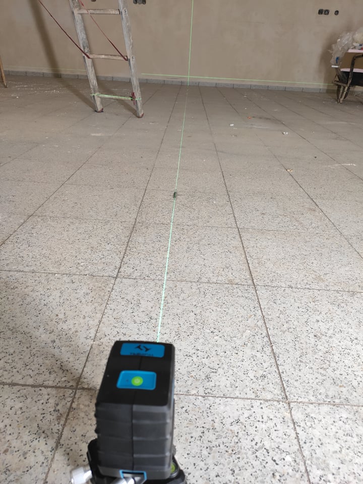

Já si dnes půjčil od robokopa laser a vyměřoval jsem osy ledkových světel :) Tak zítra po práci jdu montovat.
