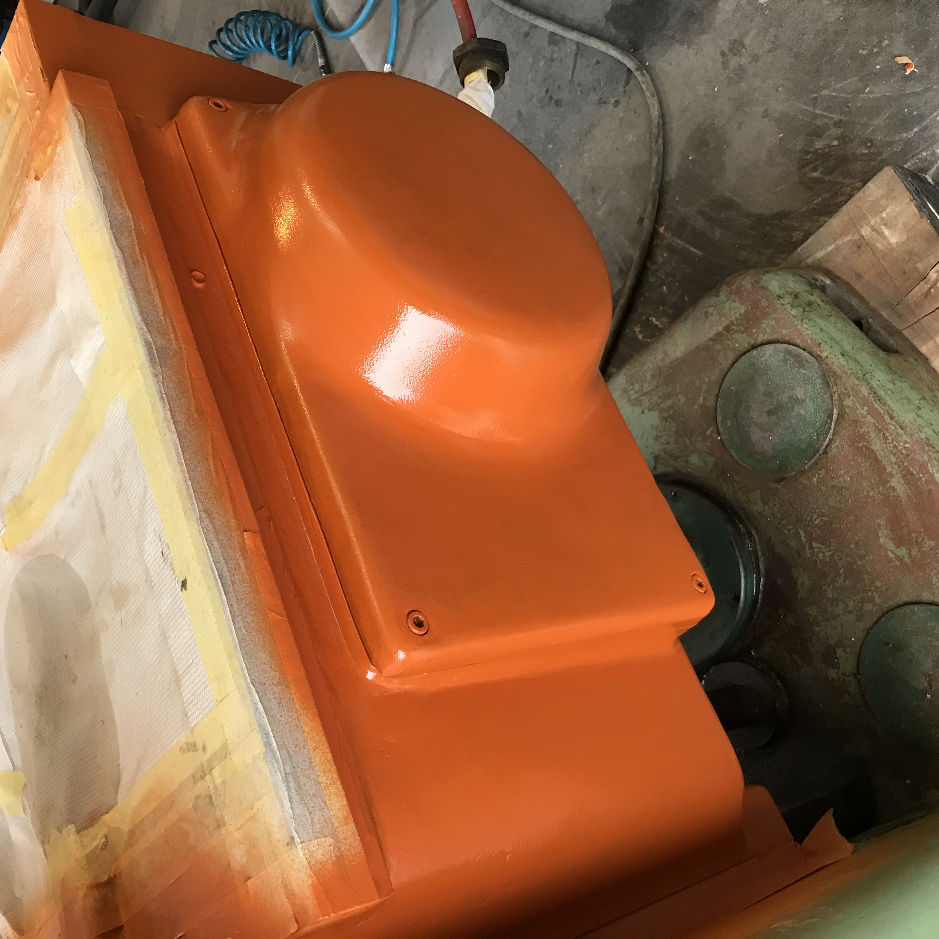

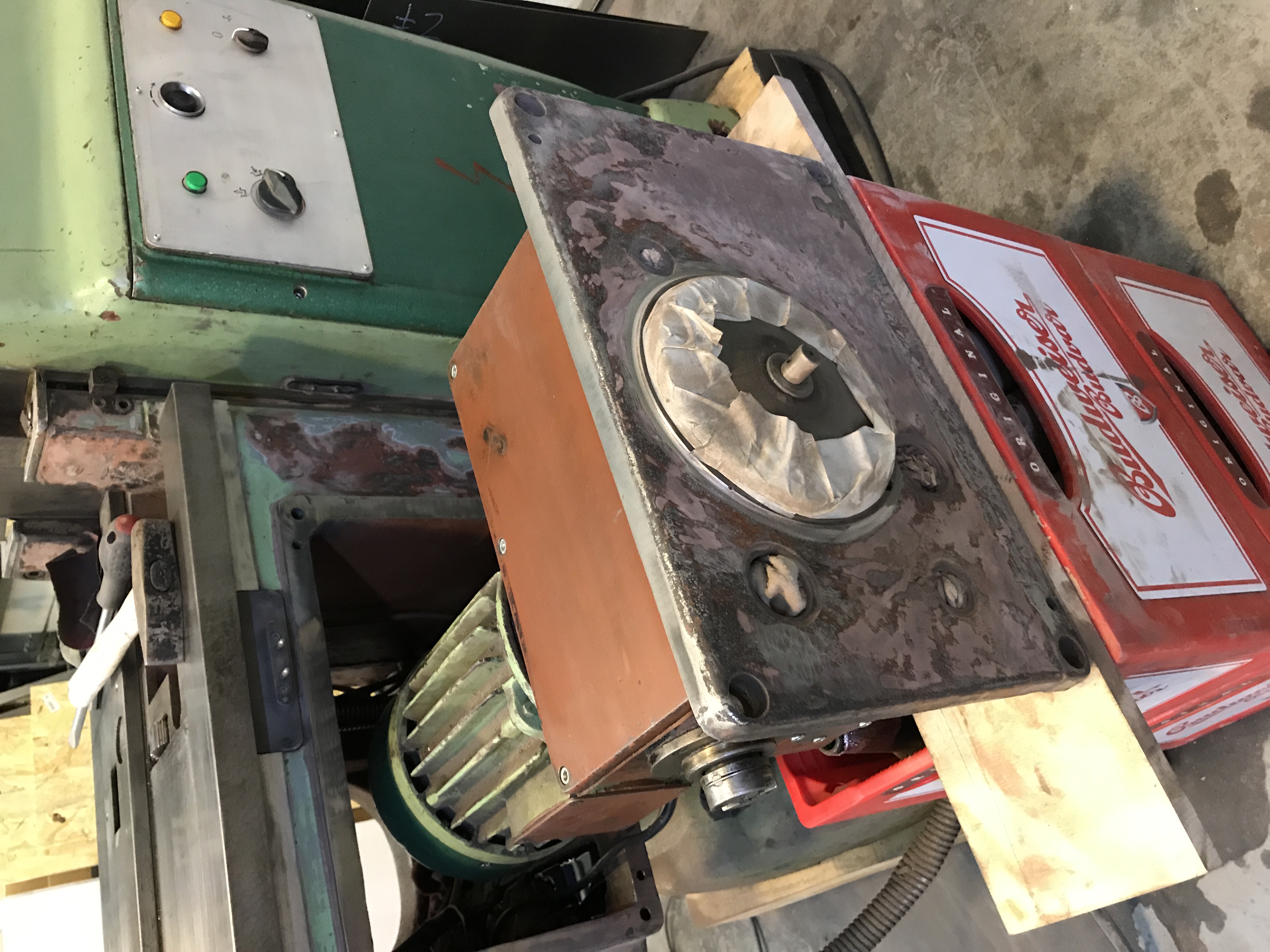

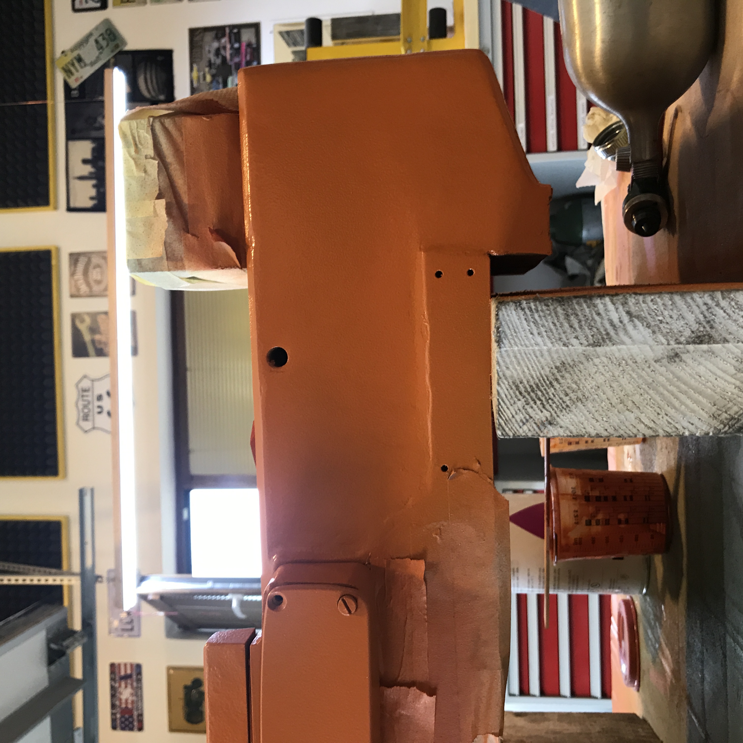

DALŠÍ DÍL:
Obrázek

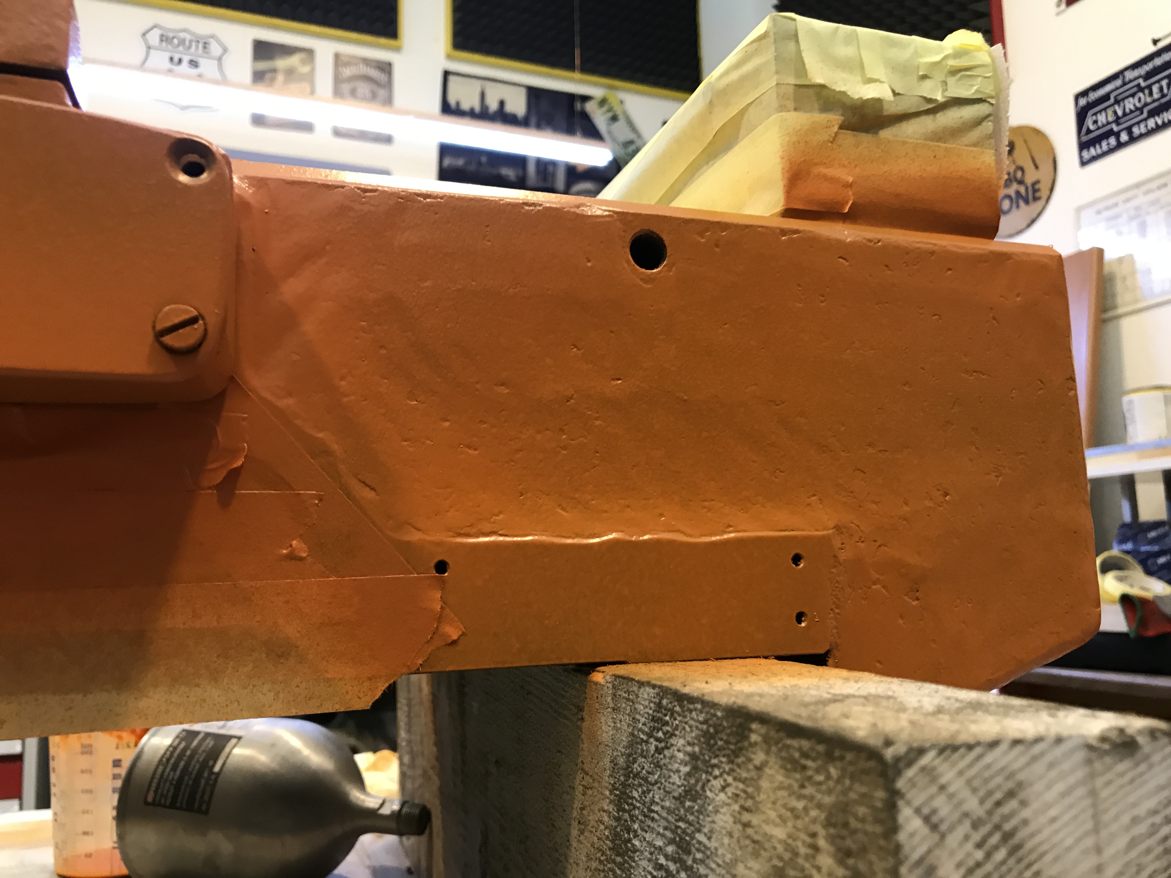

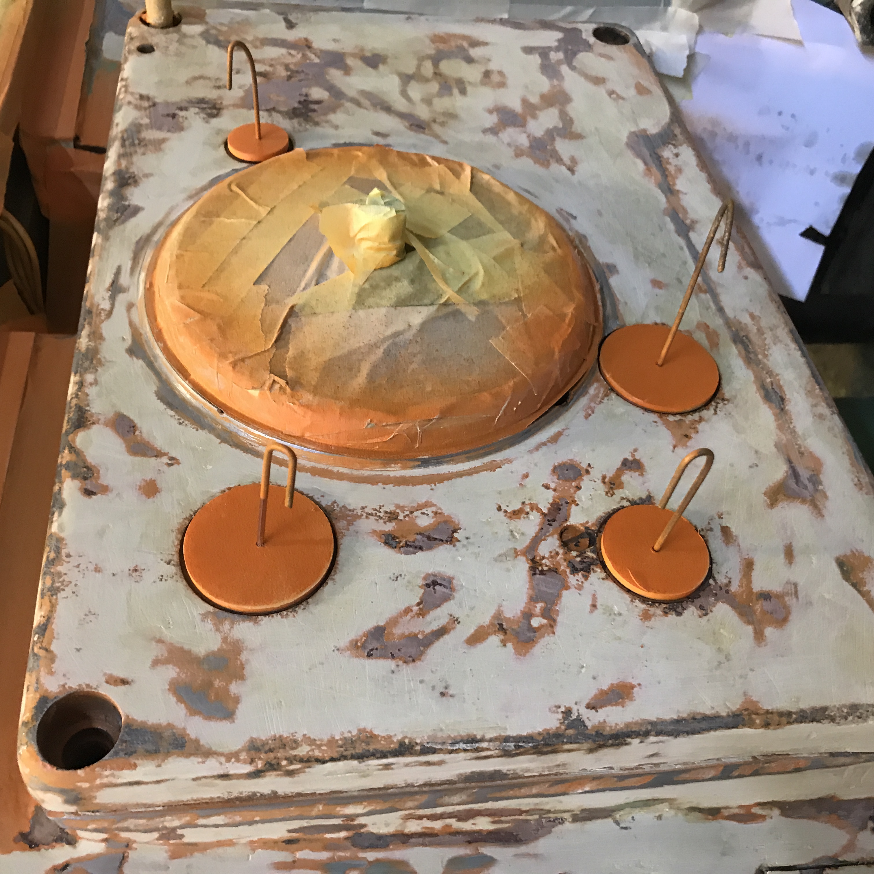

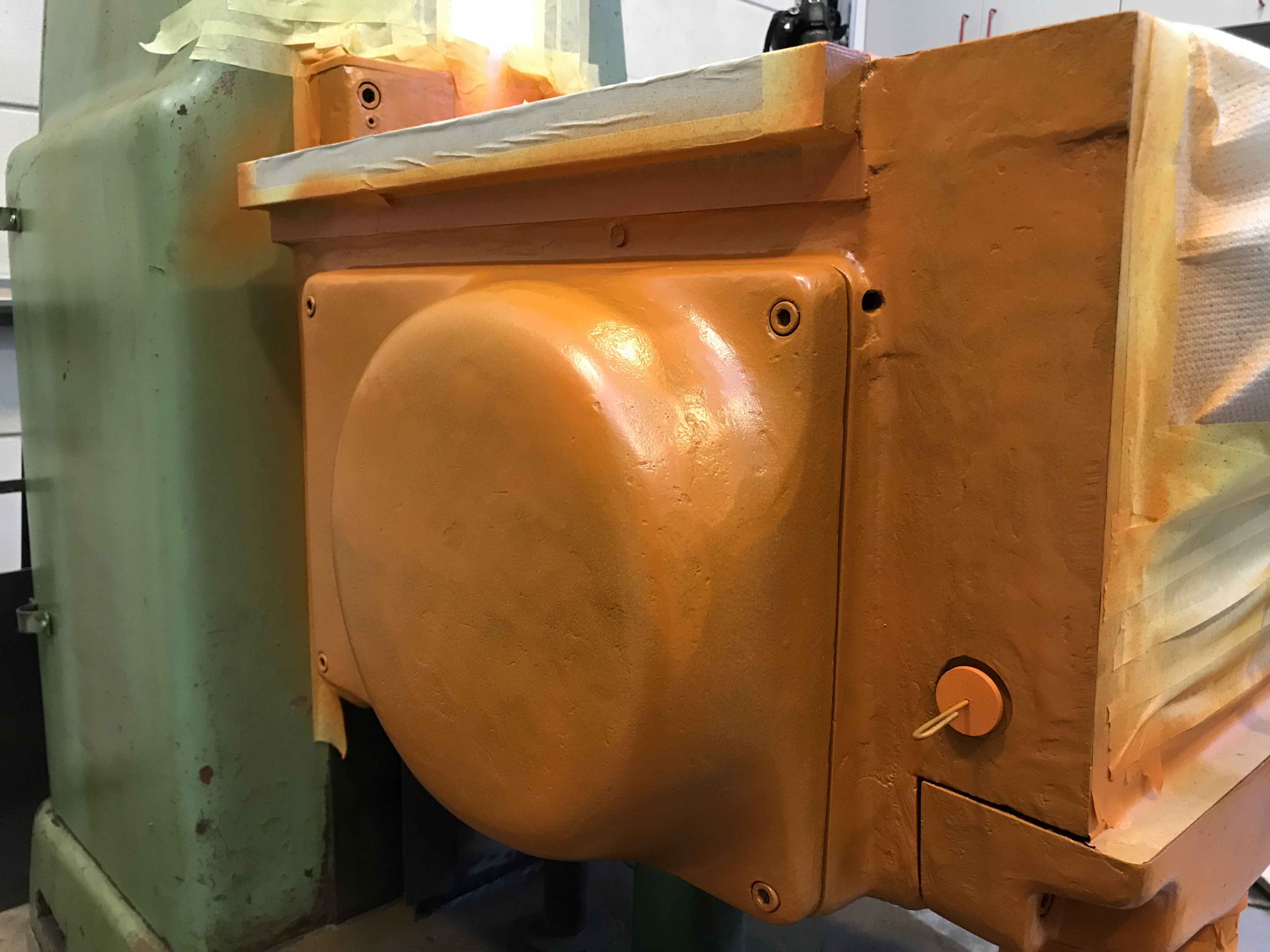

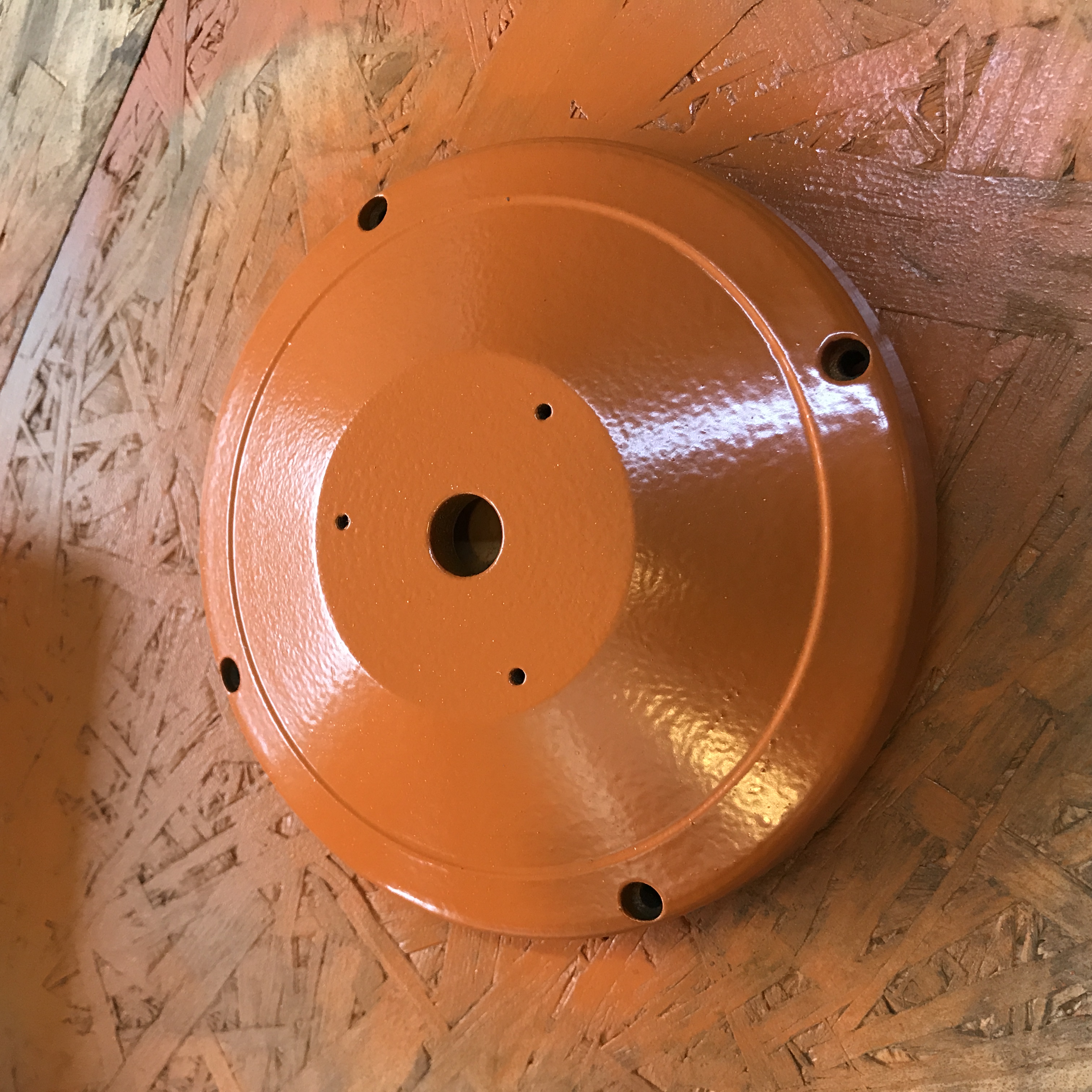

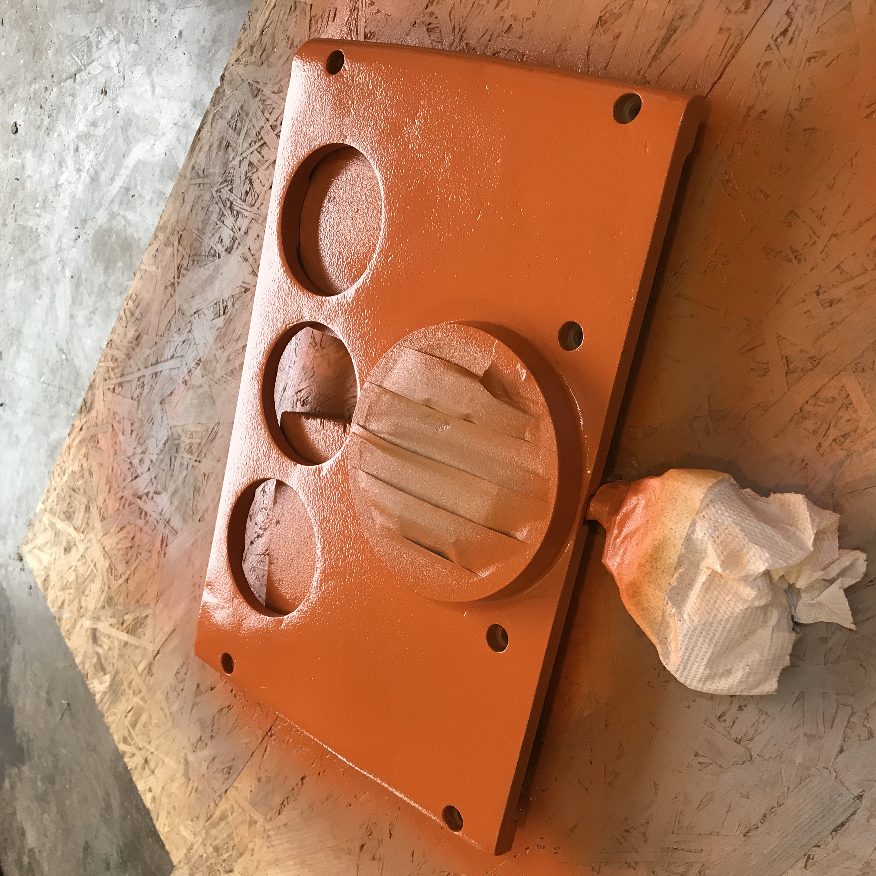

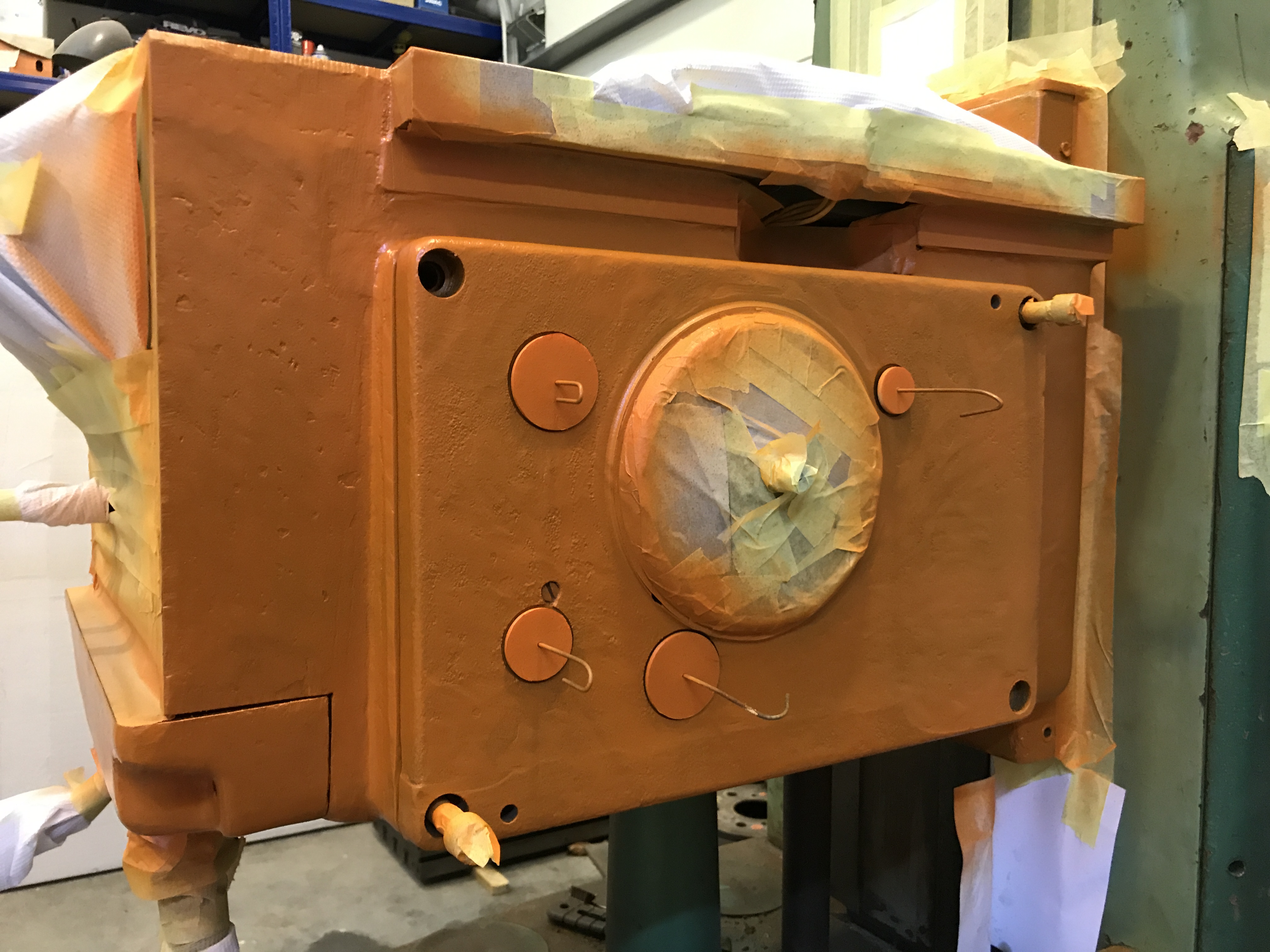

Kdybys to nebrousil tou flexou, kterou sis tam nadělal třetihory, a jenom to odmastil a vykitoval díry a původní barvu použil jako výplň, jen to celý do roviny přebrousil, tak by ses tolik nenadřel a vypadalo by to líp. A na kitování si pořiď gumovou stěrku, pěkně ti okopíruje povrch, dá se dobře ovládat a nemusíš pak 3/4 brousit. Benzínem nic neodmašťuj, Stříkaný už odmašťovat nemusíš. Páska se sundává zavčas, a pistole se myje hned a rozebraná.

DwPetr: me se prave libilo to delat spachtli, ze jsem byl schopen poradne tlacit. Ten tmel byt dost tuhy. A proc benzinem neodmastovat? Ja nemam moc rad aceton a moje plice ho taky nemaji rady :)
Jinak ty hrboly, no, ta barva se casto nekde loupala, tak to muselo dolu. Mozna nemuselo tolik.

DwPetr ma s benzinem samozrejme pravdu. Pod barvu acetonem a pokud ho nemuzes kup si odmastovac, delaji ho vsichni vyrobci barev a skoro vsichni prodejci prislusenstvi. Ja pouzivam sprej o wurtu, sprej je drazsi ale lepsi se s nim dela, ale plechovka taky dobra.
Jeste nikdy se ti pod barvou neudelali puchejre od benzinu, že?

Benzín je na barvu sviňstvo, není čistej výpary leptaj všechno možný. Když nechceš čuchat aceton, čemuž teda já nerozumím :D tak si kup odmašťovač silikonu, ten nesmrdí, odmašťuje, funguje.

Ale ja bych aceton klidne cichal, ale ty plice to nedavaji no. Jinak teda technickym benzinem cistim porad a jeste se mi nic nepokazilo, ale klidne to mize byt jen nahoda a jednou se to stane. Ale diky, aspon kdyztak budu vedet. Odmastovac bych mohl zkusit nejaky koupit nesmradlavy. Jinak kdyz jsem kitoval tak to jsem byl taky dost nafetovany. Nechapu co do toho tmelu davaji. A to jsem mel i masku s uhlikovyma filtrama na rozpostedla.

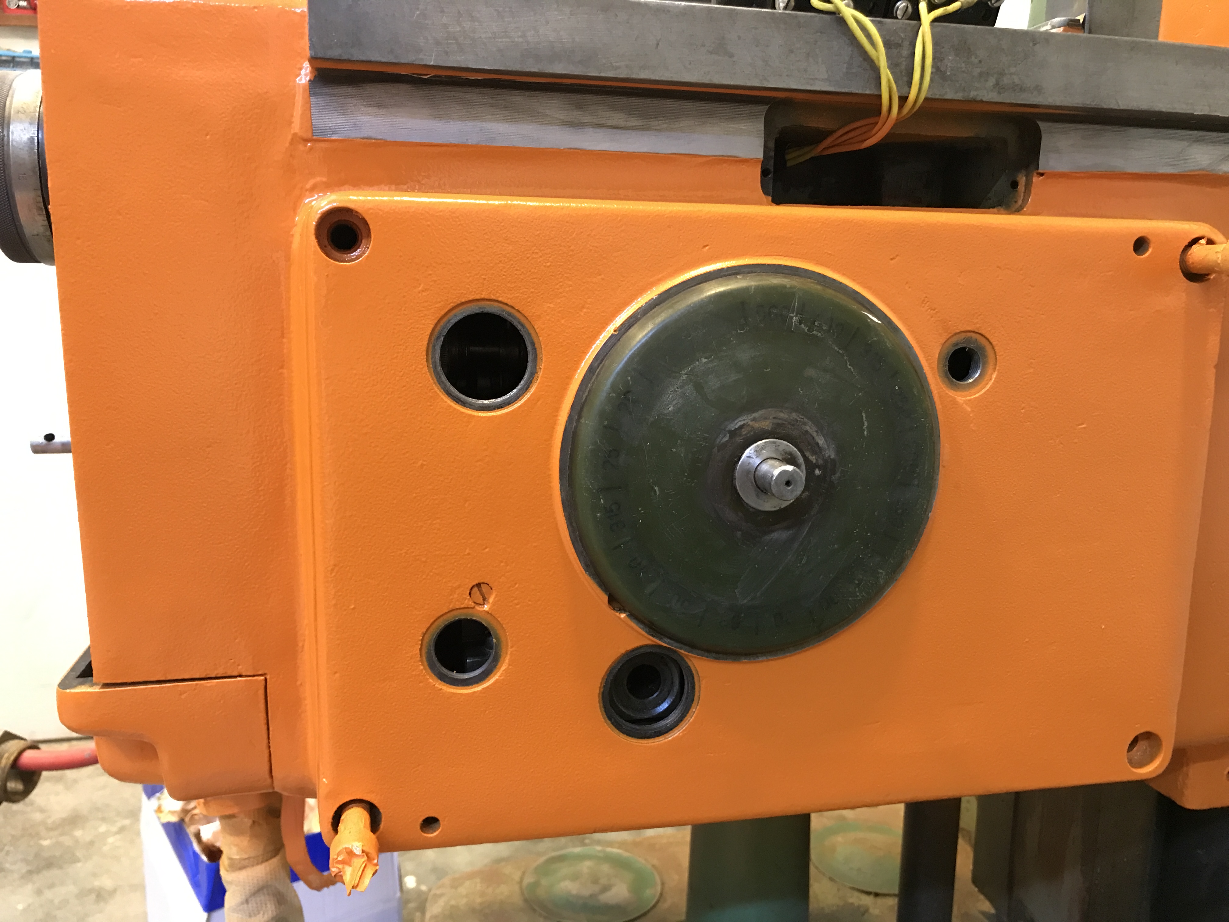

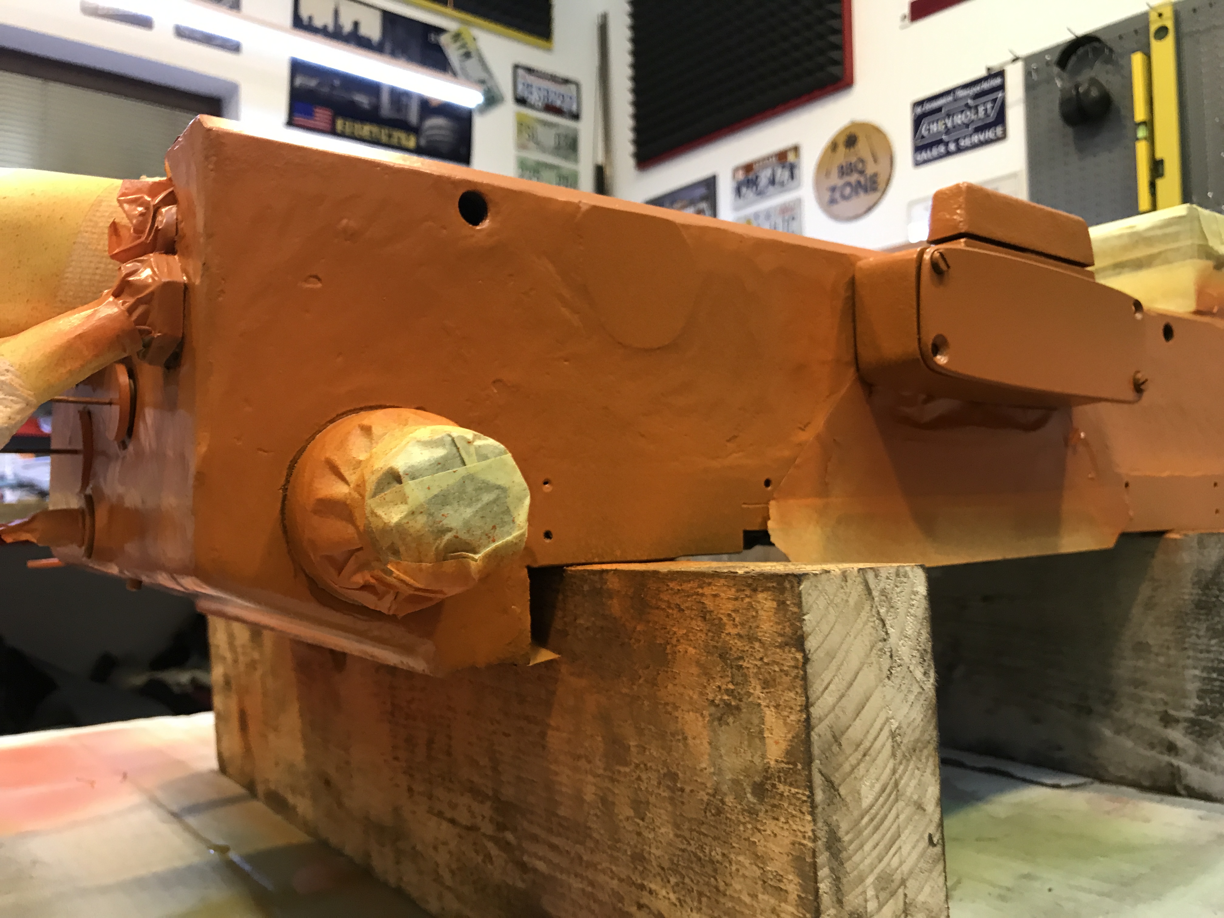

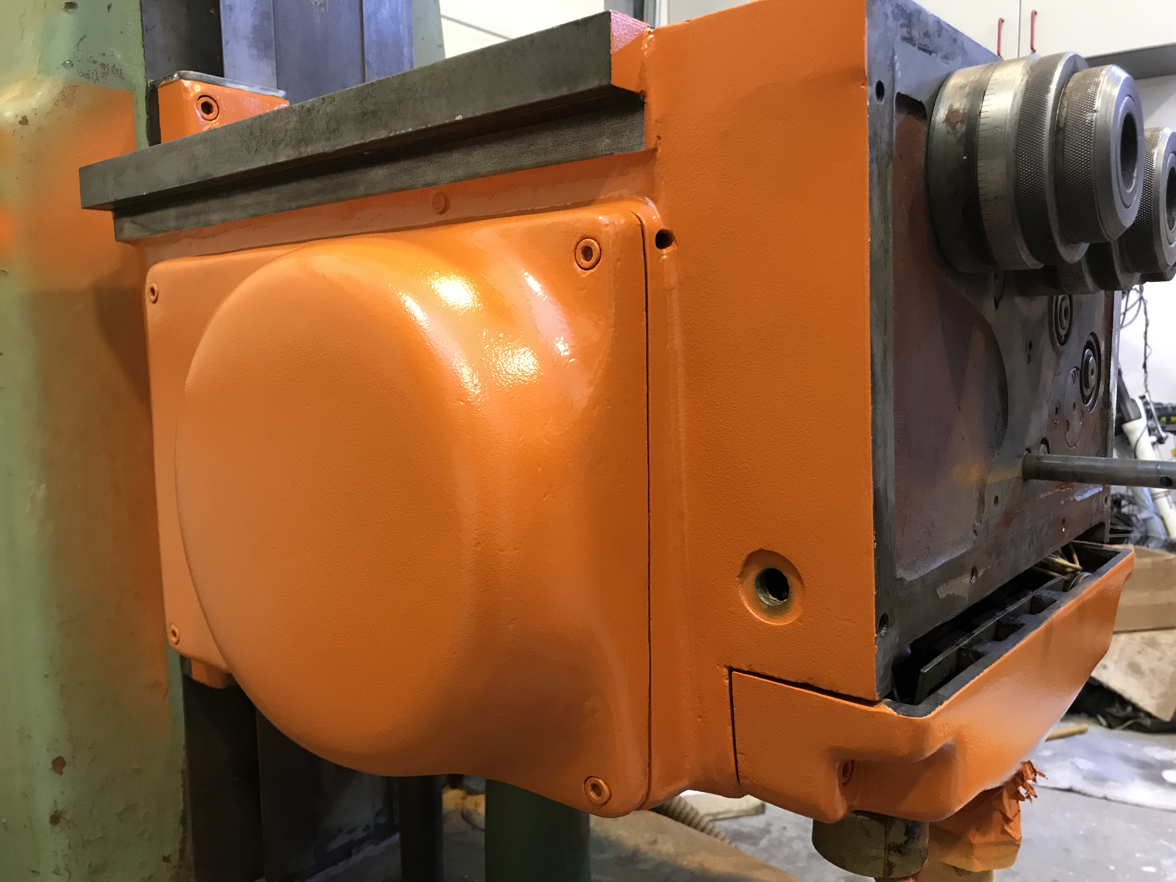

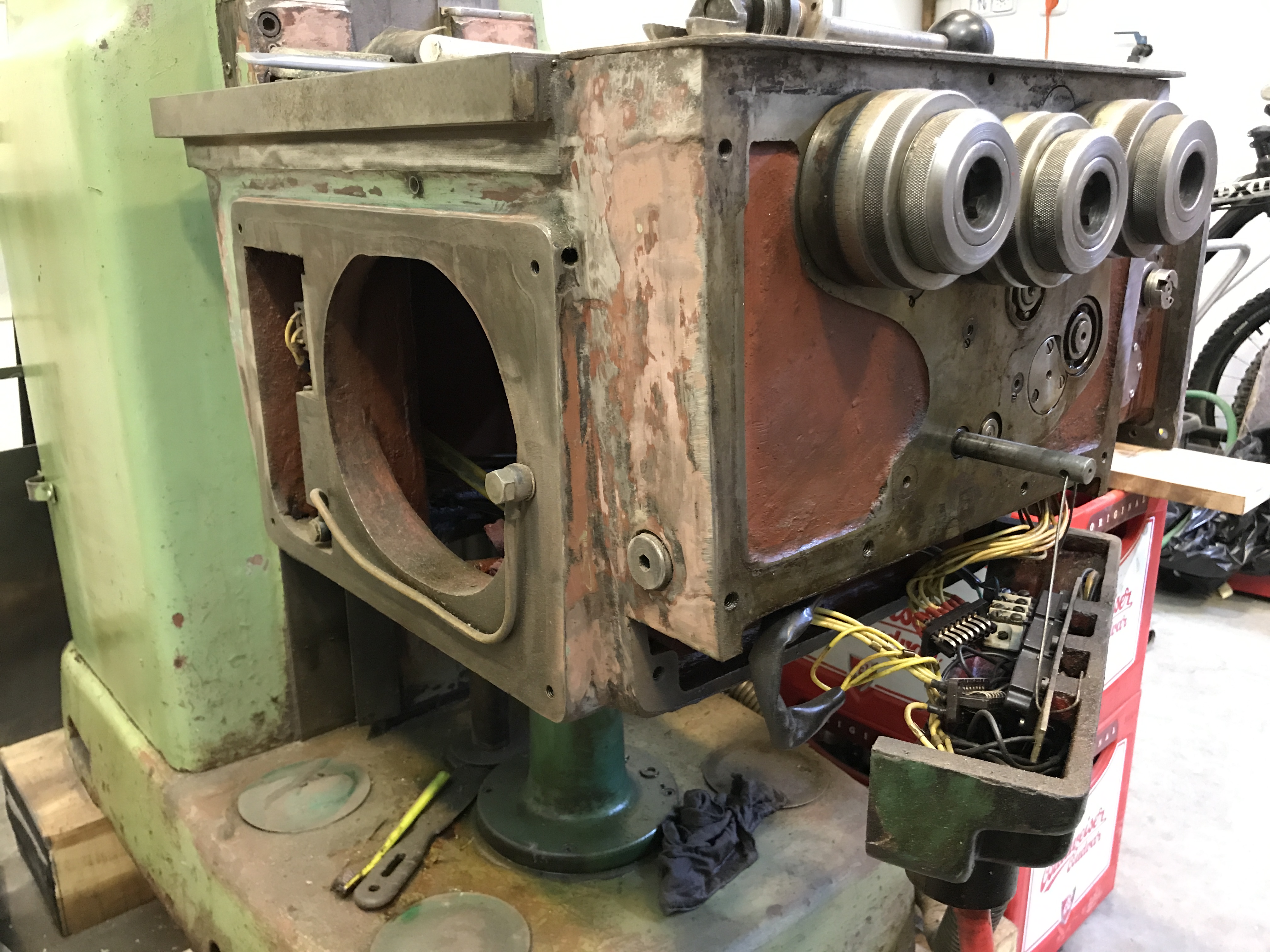

Nejake fotky z prubehu praci
Klimbik
Příspěvky: 664
Příspěvek 2. 2. 2020, 10:33

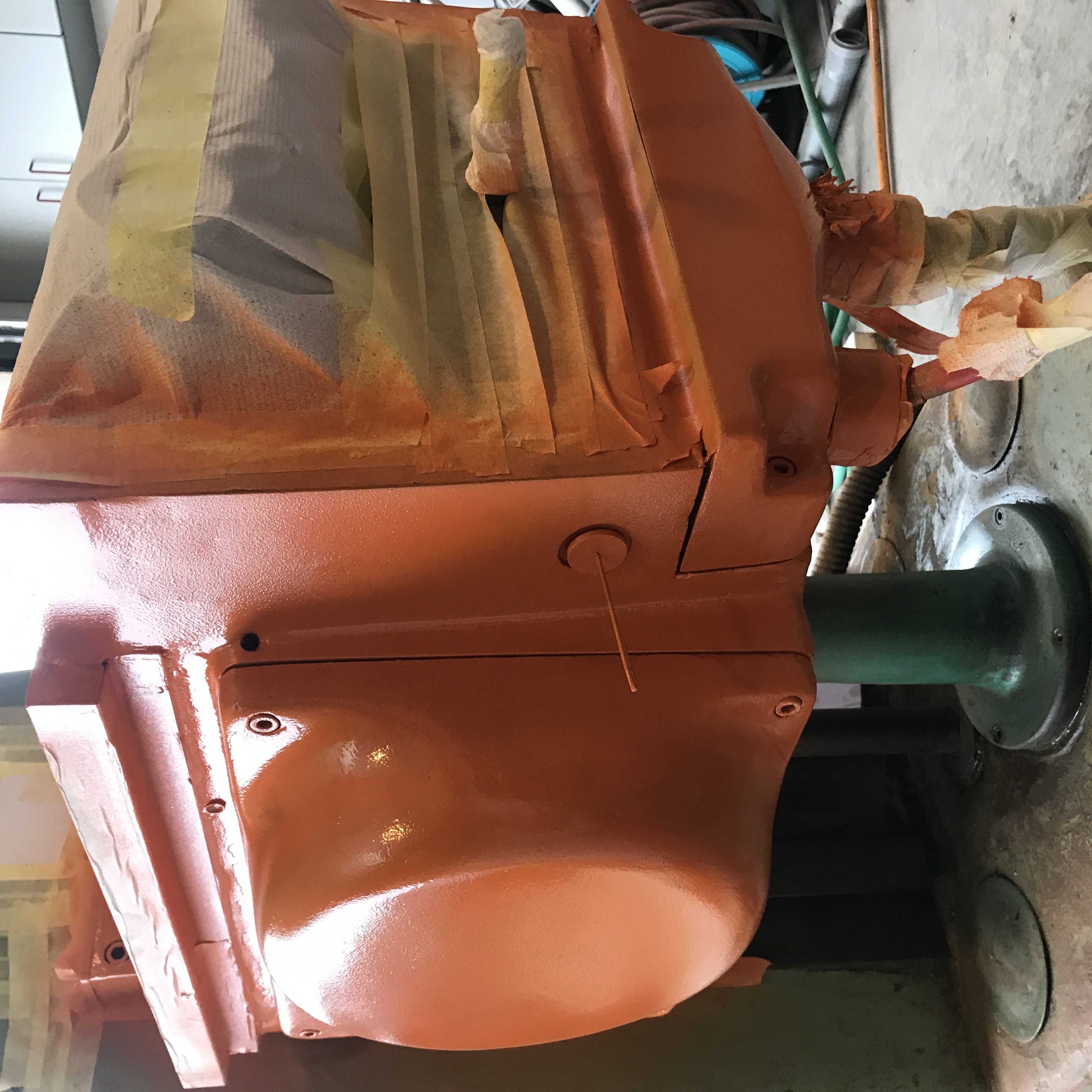

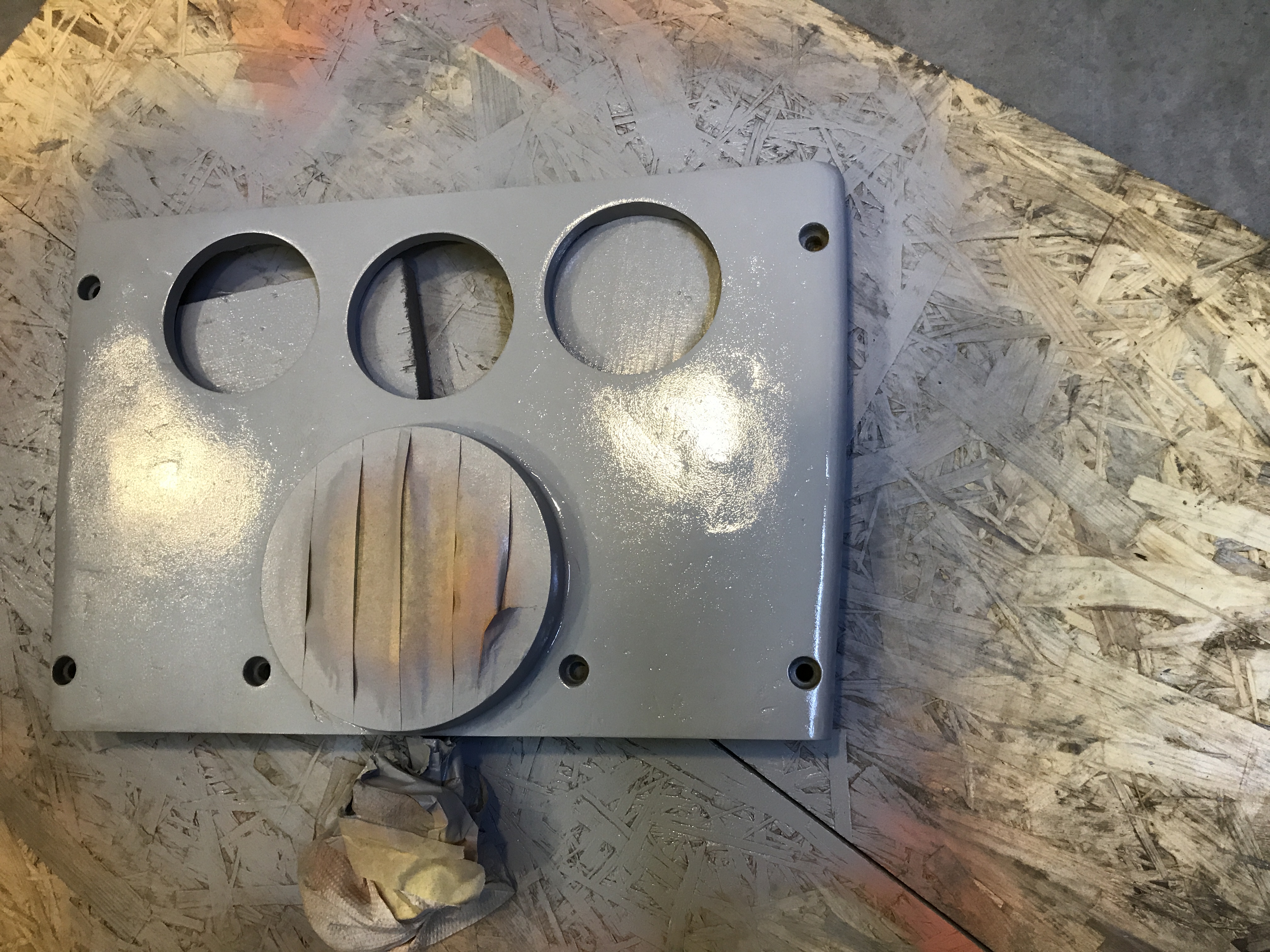

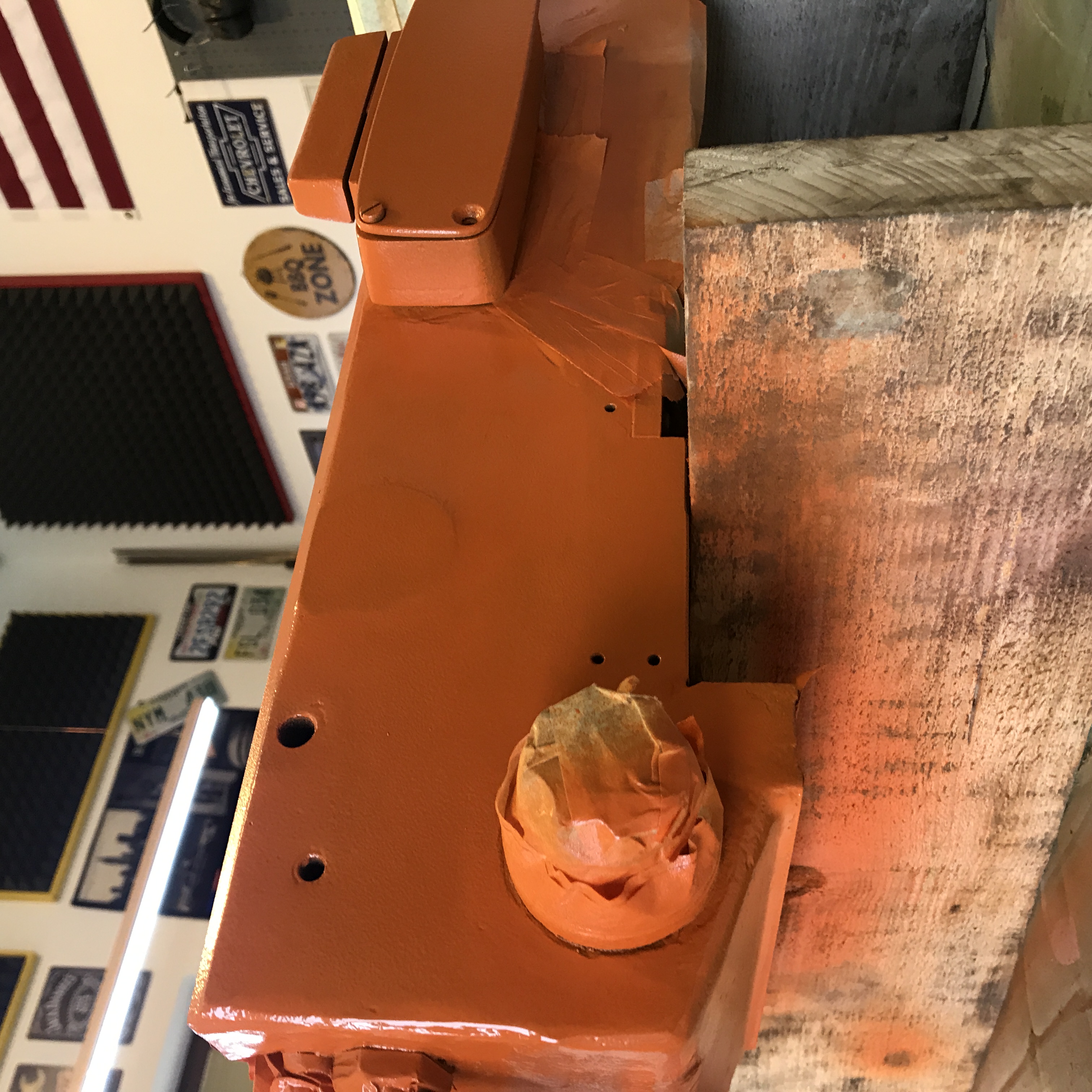

A jeste jedny

Ak si kúpil nejakú fake 3m z tvojej obľúbenej číny tak sa nečuduj, tie filtre sú nefunkčné už nové. A samozrejme keď začneš cítiť zápach v respirátore, tak je čas vymeniť filtre, to uhlie funguje len kým sa nenasýti. A ďalšia vec je, že tebe ten respirátor ani nemôže fungovať. Zamýšľal si sa niekedy, prečo sa vojaci musia holiť? Presne preto :lol:

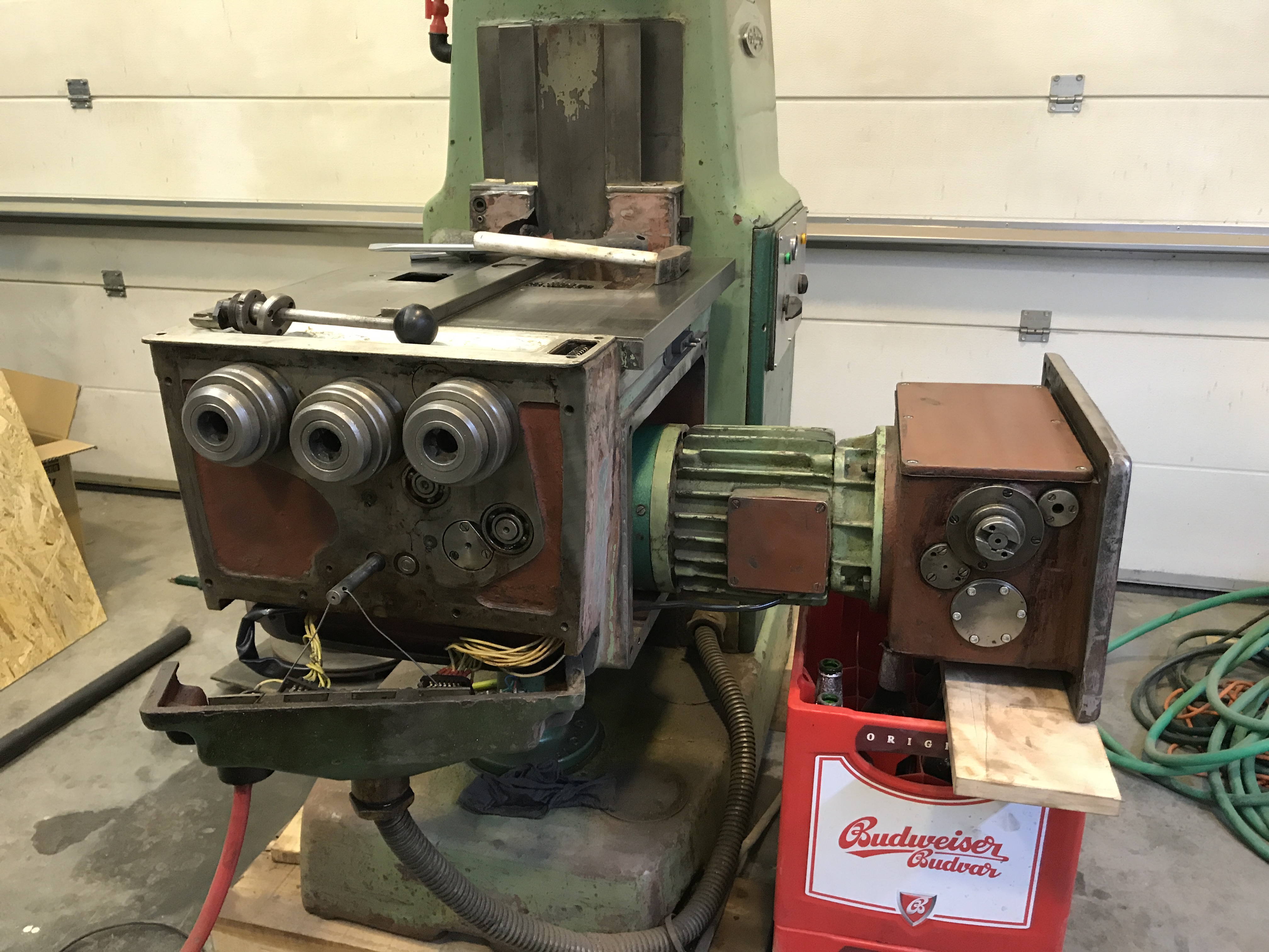

Inak s tou prevodovkou si zvolil zaujímavý postup, najskôr natrieť a potom ju budeš rozoberať a opravovať? Či si si to s tou opravou už rozmyslel, čo tam po funkčnosti, hlavne že je nová farba?

filtry mam normalne z pracovnich potreb, original 3M. mozna uz jsou jak rikas vycerpane no, ale nemam je dlouho. holeni je taky zajimava myslenka a nerikam ze nani nemuze byt kousek pravdy.
prevodovku jsem nemel ani moc v planu opravovat. ta se zda, ze funguje docela ok, hlavne oproti ostatnim castem frezky. dulezitejsi jsou vule na sneku a na zavitove tyci na podelnou osu. to bude v dalsim videu.

Odober z tej masky filtre, zapchaj otvory, ktoré sú pod nimi a skús sa nadýchnuť, nesmie to ísť, maska sa ti musí pricucnúť na tvár.
Inak životnosť takého filtra je pár hodín v zamorenom prostredí. A ak ho necháš niekde pohodený, hlavne v dielni, tak sa nasýti výparmi ktoré sú v priestore a už nebude fungovať. Takže po použití by si ho mal vždy utesniť. Neviem aký štýl filtrov máš, ale napríklad priemyselné filtre so 40mm závitom sa po použití odoberú z masky a utesnia zátkami z obidvoch strán. Ak sa to nedá, tak aspoň hoď celý respirátor do ziploc obalu.
