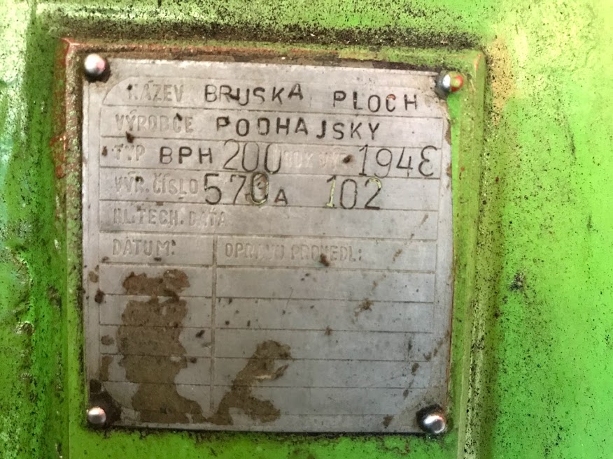

Mám tu samou. Štítek nemám žádný. Typ je tak jak tam máš BPH 200.

je to jak píše pepawrf
jestli chceš, mám k ní i manuál když jseš od nás z podluží

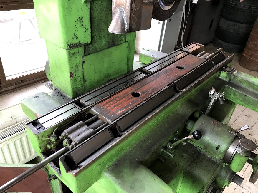

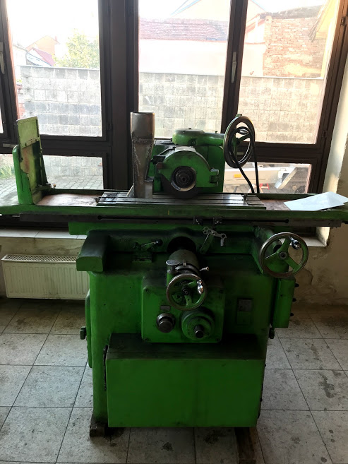

Máš tam nějaké divnosti na páce k narážkám stolu. Hlavně si tam udělěj pružné narážky. Asi tam máš origi pevné a ty při zablbnutí hydrauliky zvedají stůl a když je pod kotoučem nějaký obrobek, nebo při nízkém obrobku je tam vždy magnet, je o průser postaráno. Ty narážky jsem kdysi kreslil, ale výkres už asi nemám a stroj je v neznámu. Zkrátka obšlehni narážky z novějši BPH a naroubuj to s úpravou to na tvou brusku.

Děkuju za radu. Kde se prosím tě nachází ty dorazy?Josef píše: ↑4. 10. 2018, 8:45 Máš tam nějaké divnosti na páce k narážkám stolu. Hlavně si tam udělěj pružné narážky. Asi tam máš origi pevné a ty při zablbnutí hydrauliky zvedají stůl a když je pod kotoučem nějaký obrobek, nebo při nízkém obrobku je tam vždy magnet, je o průser postaráno. Ty narážky jsem kdysi kreslil, ale výkres už asi nemám a stroj je v neznámu. Zkrátka obšlehni narážky z novějši BPH a naroubuj to s úpravou to na tvou brusku.

Nesledoval jsem to celé. Přímo BPH20 neznám, mam jinou magnetku. Ale asi je řeč o dorazech pro automatické přestavění směru v úvrati. A ty jsou na stolu vepředu v T-drážce, dají se v ní posouvat. Na fotce, co jsi teď přiložil, je neuvidíš.
