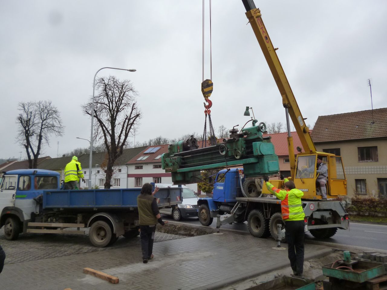

magi píše: 10. 11. 2020, 10:13 Už to jede do hutí, protože Martinky nemají šrot, imperialisti nás oblkličujou a my nemůžeme čekat - musíme jejch válečné chřtány zalít naší mírovou ocelí :lol:
To je elektromobil?
Nebo proč máš za tím ten akupack?
A kolik to má dolet - připadá mi docela velkej.
A z bezdrátovým přenosem energie podle Tesly - bo nikde není vidět kabel :lol:

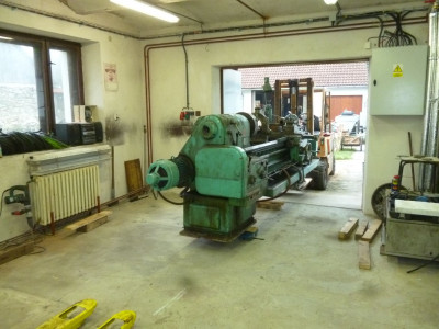

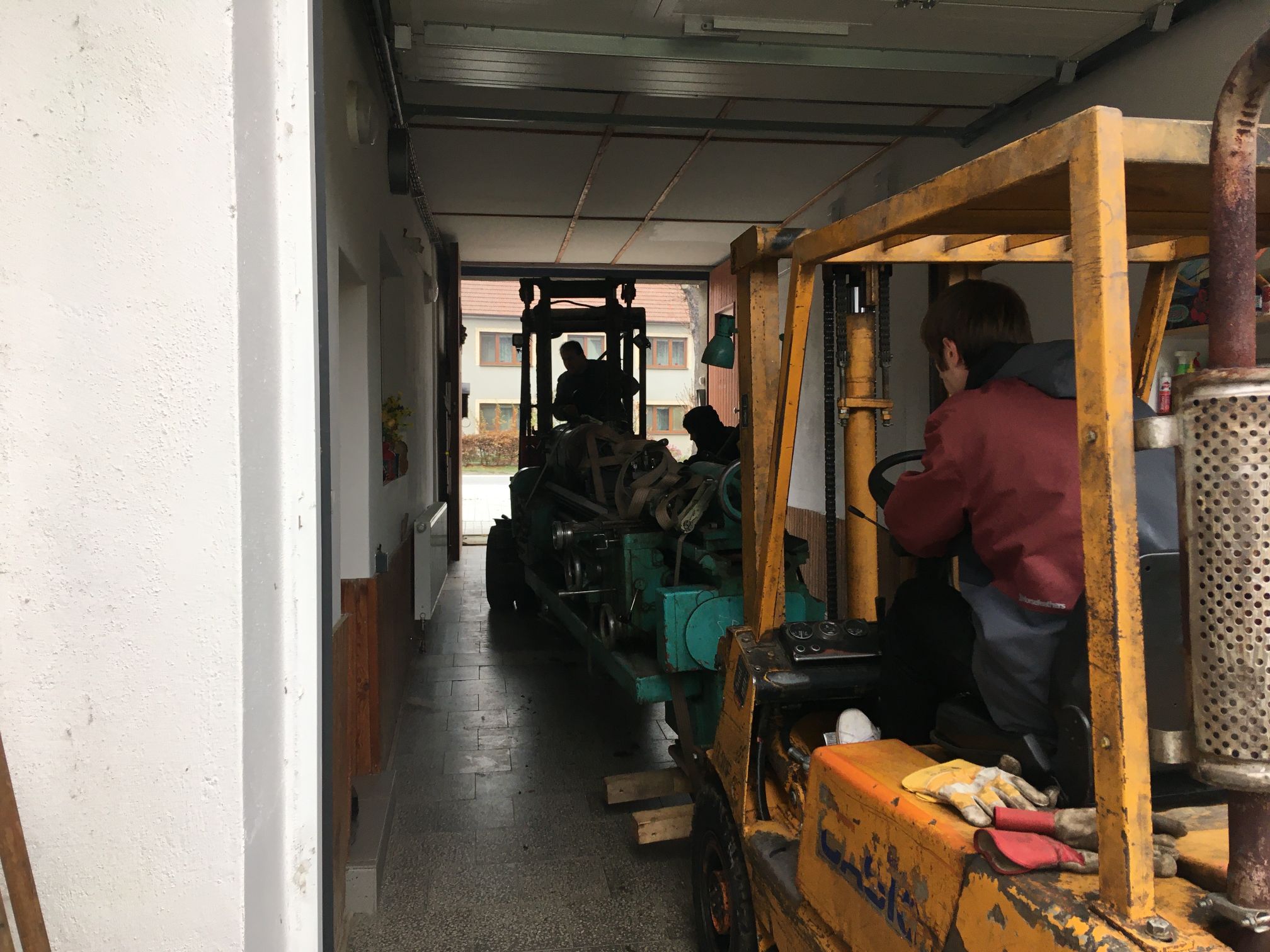

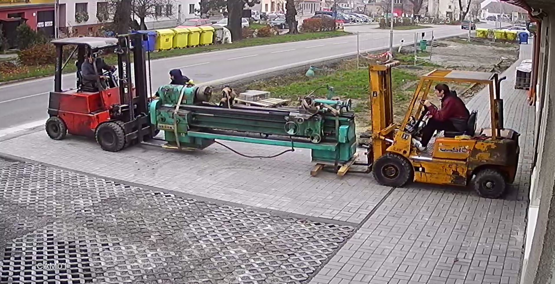

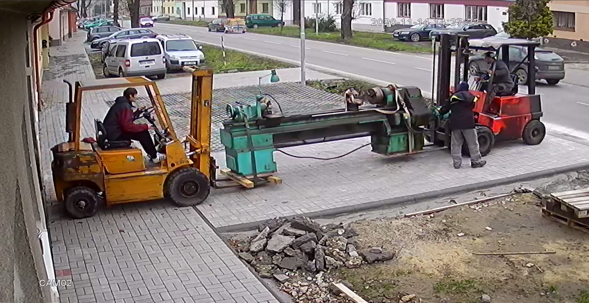

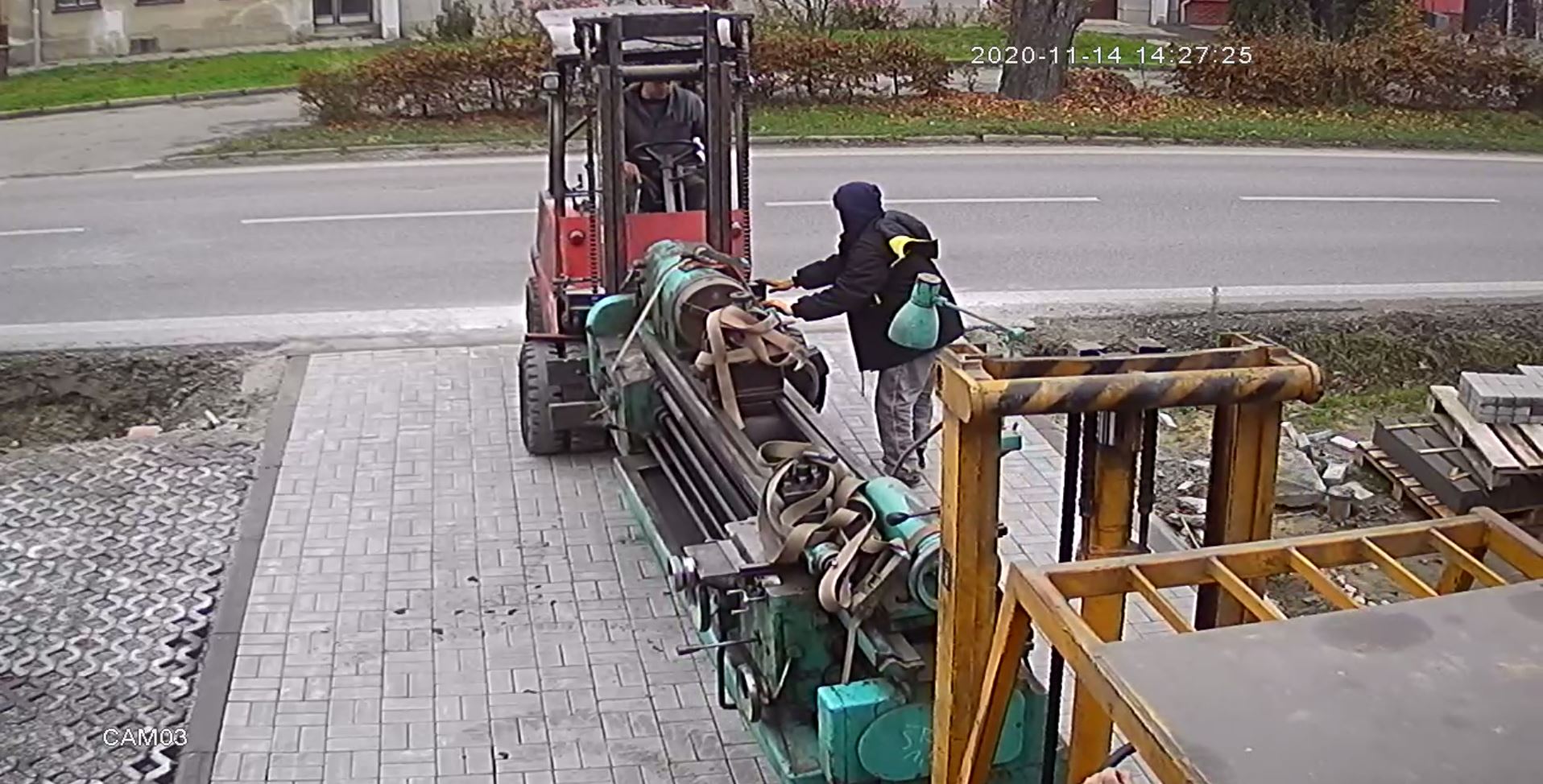

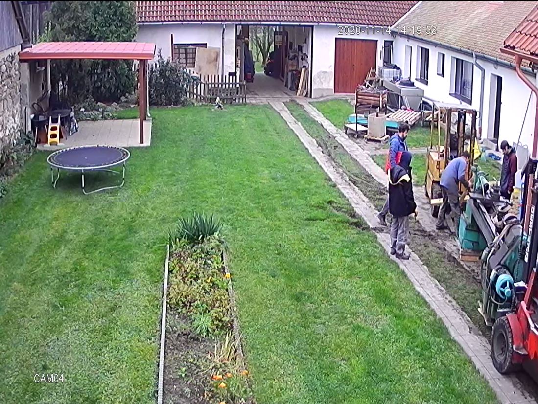

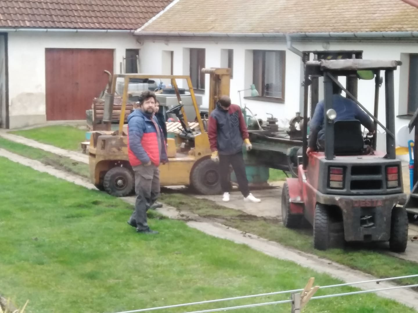

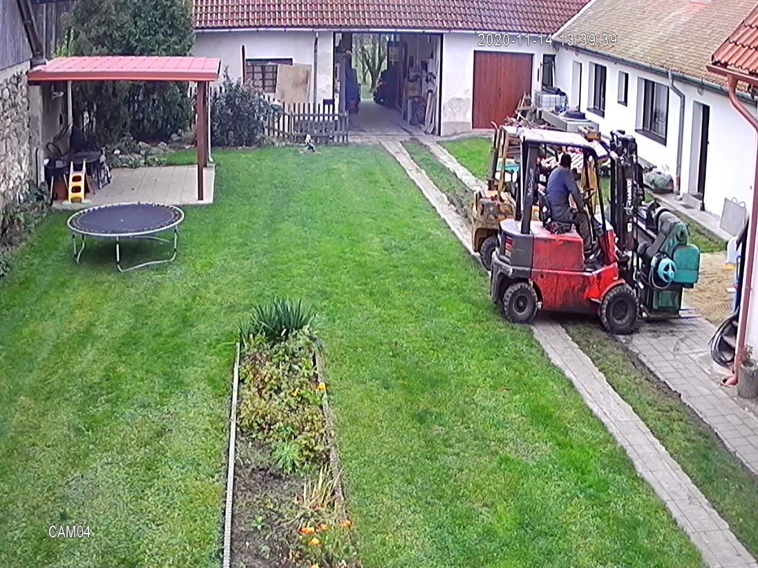

Jedním slovem - kšeft za trest - těžiště na hovno, furt se to chce převracet, všechno špatně - ale dali jsme to :wink:
Celková bilance: jeden zničený paleťák, dvůr rozvoraný jak někde u jezeďáků, všude kaňky od oleje z ještěrek, žena málem zešílela (když uviděla dvůr) - ale jinak v pohodě

finále

magi píše: 15. 11. 2020, 12:30 Jedním slovem - kšeft za trest - těžiště na hovno, furt se to chce převracet, všechno špatně - ale dali jsme to :wink:

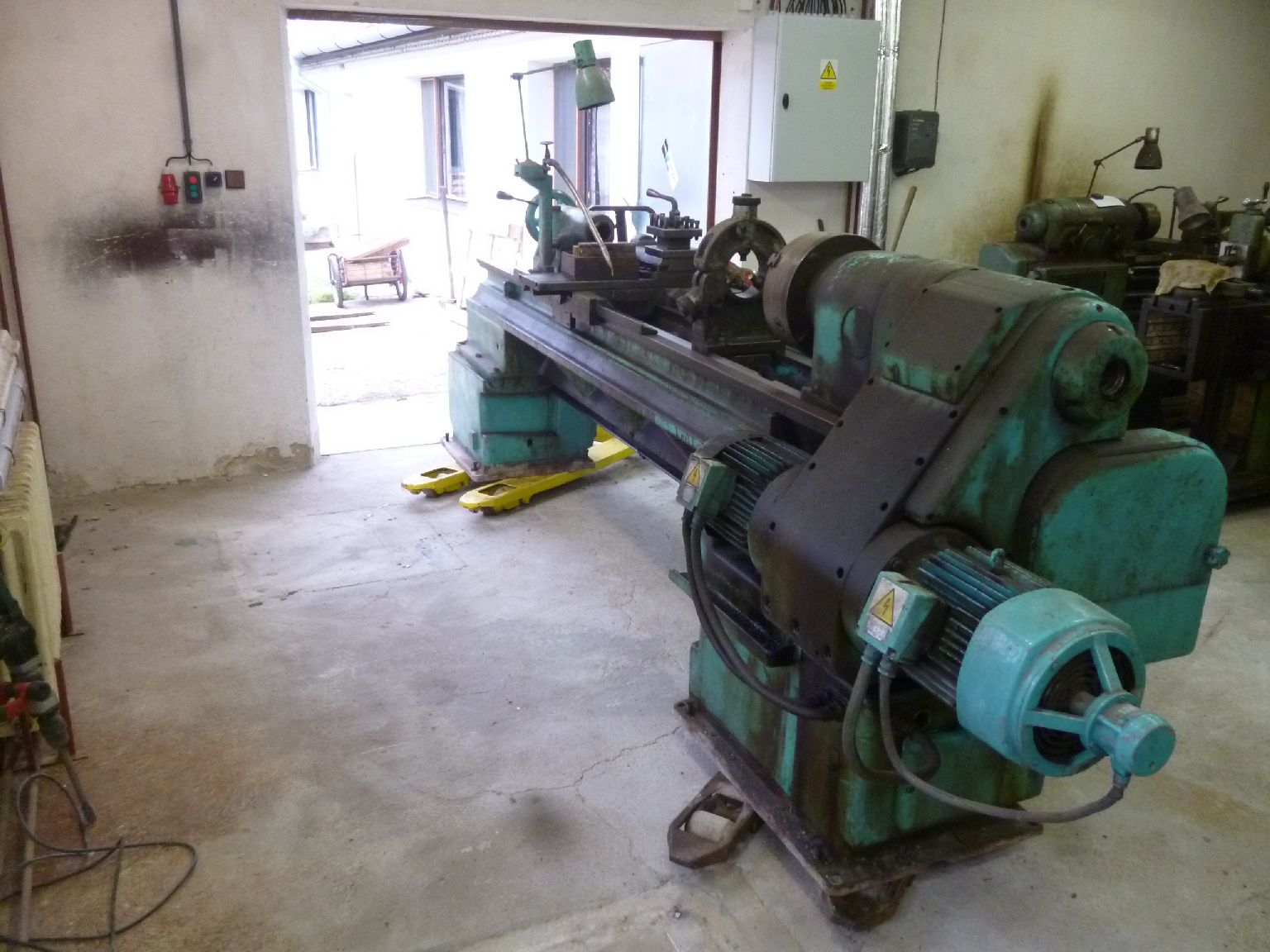

dva motory pro vřeteno, takže logicky budou třeba dva :D vozíky.
Mocná mašina, mocná manipulační eskadra.
Jinak stěhuje se to extra zkxxxxxě - vyhnout se tomu, vždy jasná výhra.
Ty motory vzadu, boží trest.

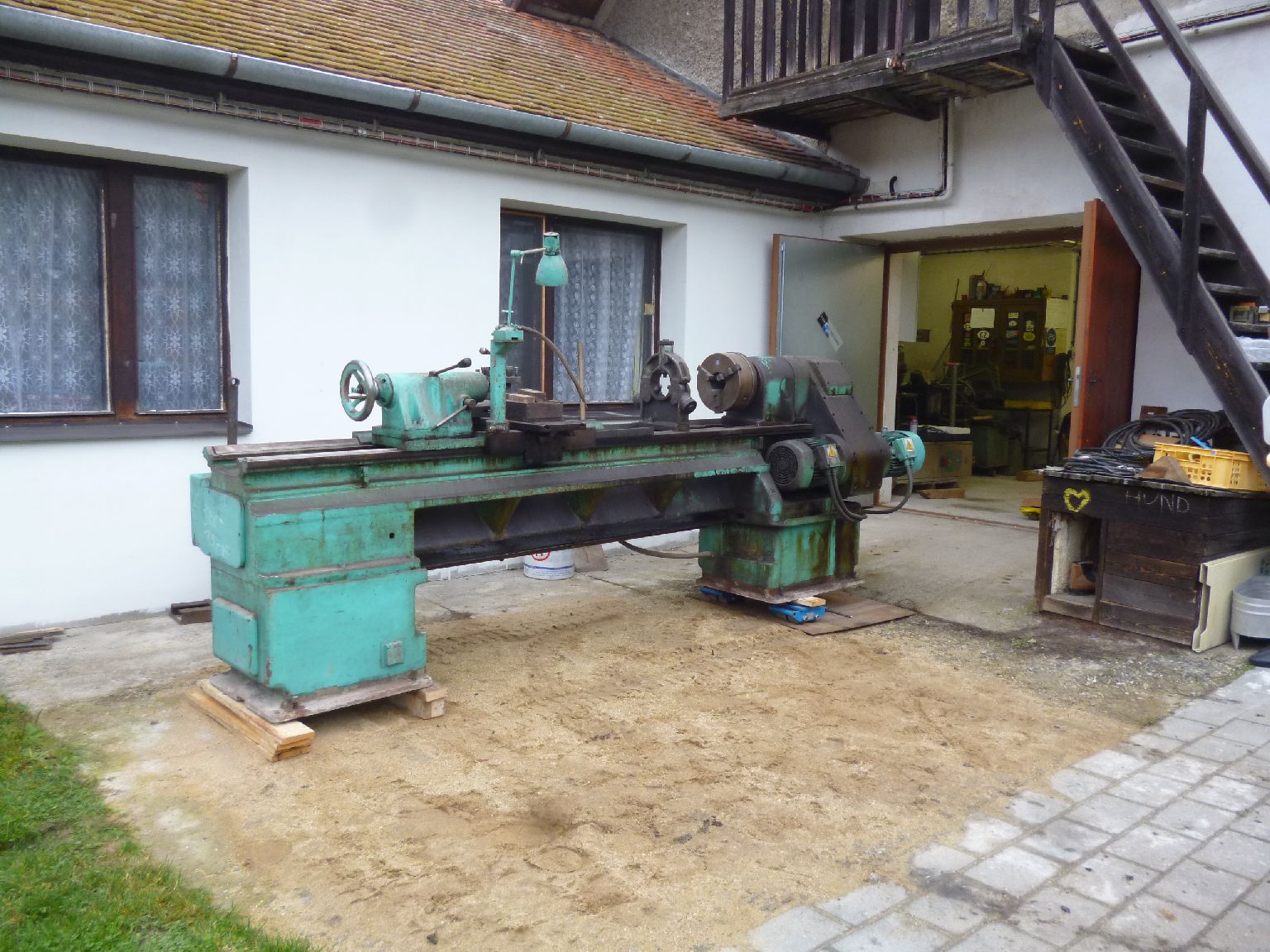

a už je pryč :roll:
kenybz
Příspěvky: 3376
16. 11. 2020, 12:55
jo ták já su na nekeré věci natvrdlý teď už mě je jasné že šel z baráku :)

r4cv píše: 16. 11. 2020, 1:31 nie si sám, tá foto story predtým bola nejednoznačná.
Taky jsem měl nejdřív pochybnosti, ale jak Magi dal ty fotky s popisem "finále" tak už to bylo celkem jasný že jde z baráku.

ten hlavní důvod je tady

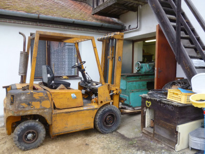

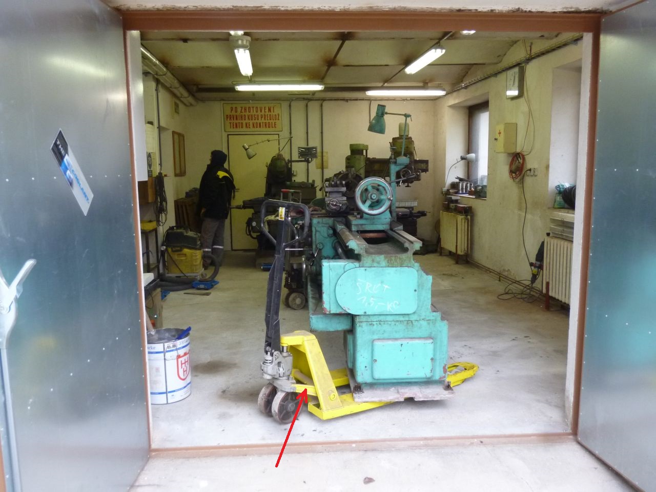

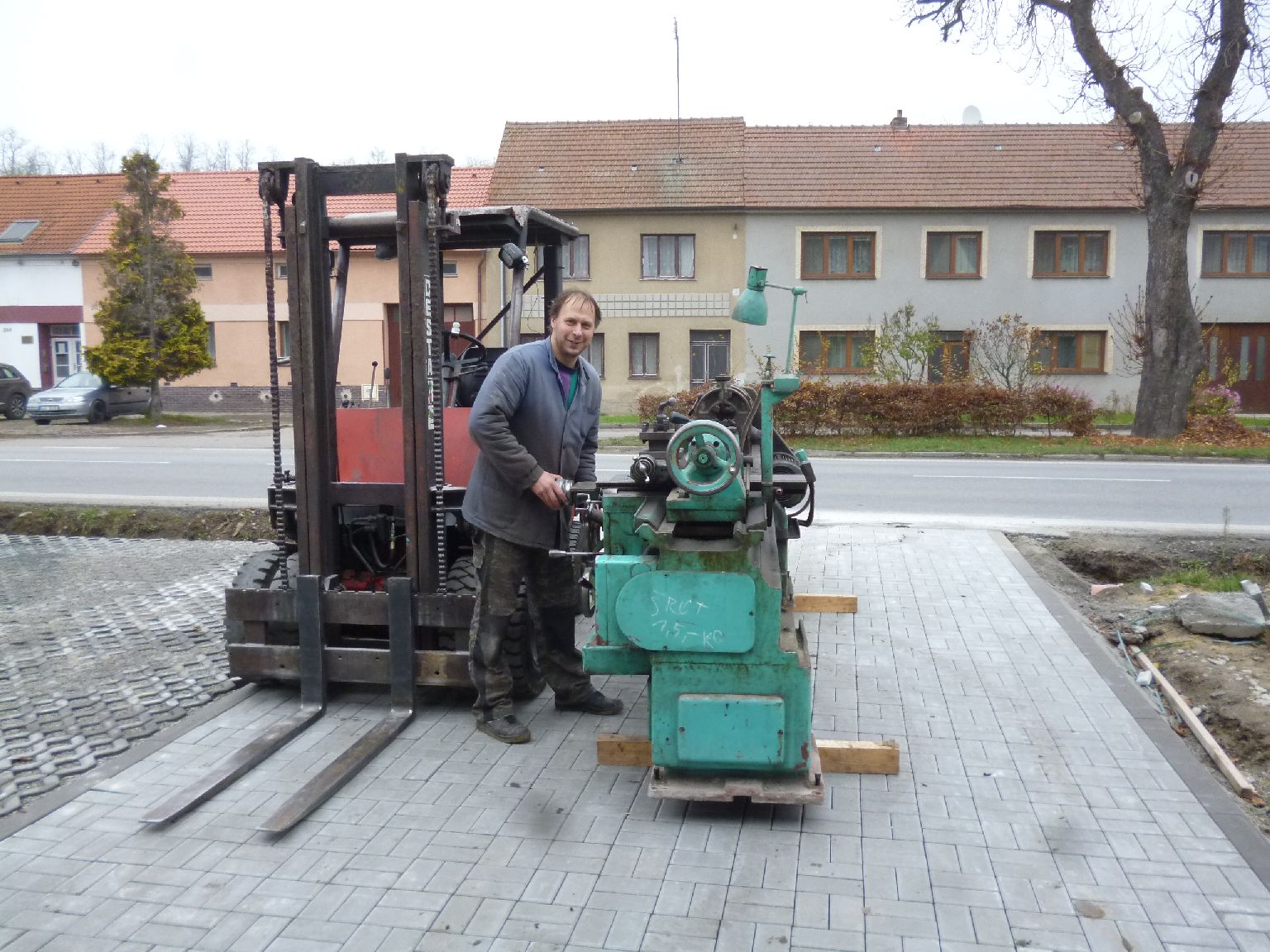

Pěkná stěhovačka. Co se stalo paleťákovi? Já jsem v sobotu stěhoval SU32. Mám na to takovou metodu, že dám pod mašinu desítky trámy, přišroubuju je dlouhejma vrutama k frémě mašiny skrz kotevní šrouby a pak už vezu mašinu na paleťáku. Mašina je pak je trochu nadzvednutá a nemůže spadnout. Odstěhoval jsem takhle v jednom člověku několik mašin do cca 1,6 t hmotnosti. Stěhovačka je pak rychlá a poměrně bezpečná. Jen u štosky HOV16 jsem se bál, protože je to vysoká potvora s vysokopoloženým těžištěm, tak jsem místo trámků dal dvě stovkový Učka a přišrouboval je ke stojanu M16 šroubama. Paleťák mám takovej mrzáček ve šrotu nalezenej a pak opravenej. Má už i ohnutý špičky vidlí, ale udělal už u mě mraky práce. Vůbec ho nešetřim. Nadzvedávání mašiny koncem vidlí nebo zatížení, že ho musim postrkávat latí neni nic výjmečnýho.

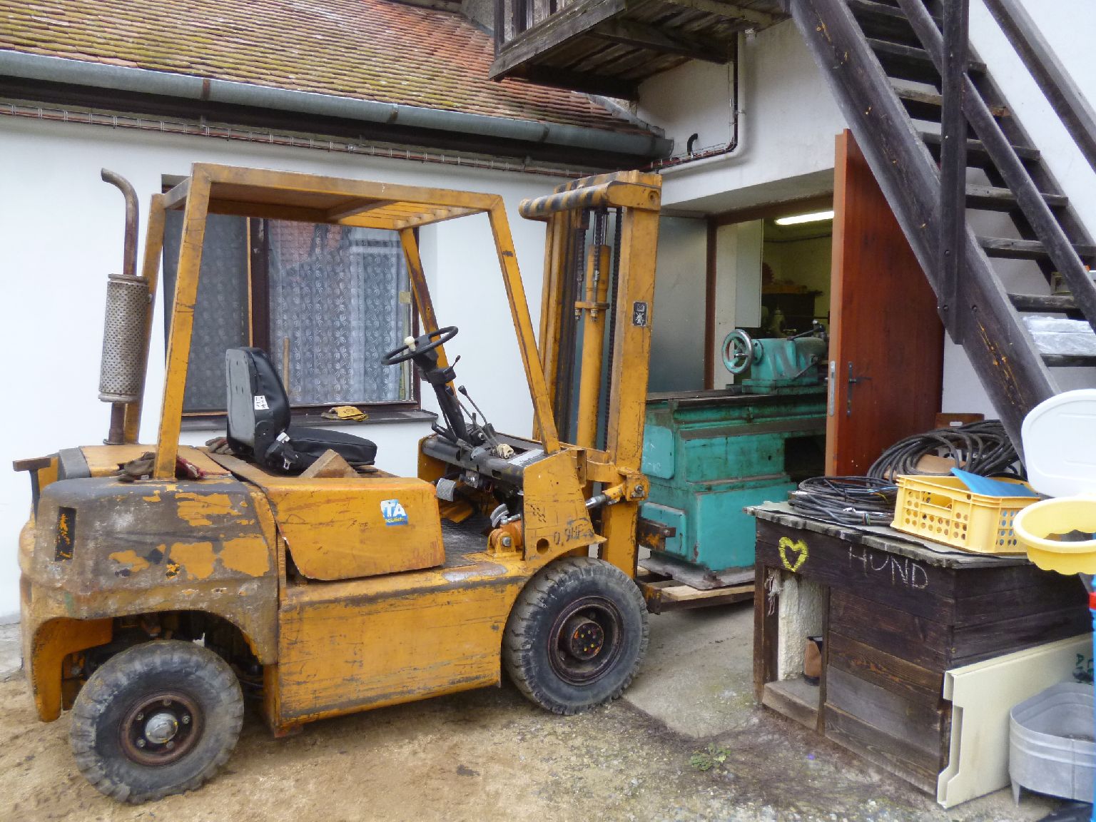

magi
Příspěvky: 2741
Bydliště: Třebíč
16. 11. 2020, 10:53
Paleťákovi praskla tady ta označená páka (asi výkovek), ale ne tady tomu žlutému - tomu druhému.
Ten soustruh už byl asi moc, jinak třeba ta magnetka - to byl proti tomu kinderspiel.

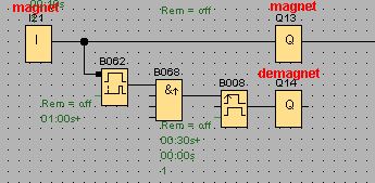

Charon píše: 3. 11. 2020, 3:58 Jo vidím to, i blokaci když magnet nejede. Ten čas zkusím dát do plc i u mě, díky.
Nebylo by lepší dát ještě mezi vypnutím magnetu a demagnetizací malou prodlevu, třeba 0,1s aby to nešlo hned proti? Na tom seleňáku to dřív dělali pakeťákem, že křísli do přepolování přes vypnuto a pak vypnuli.

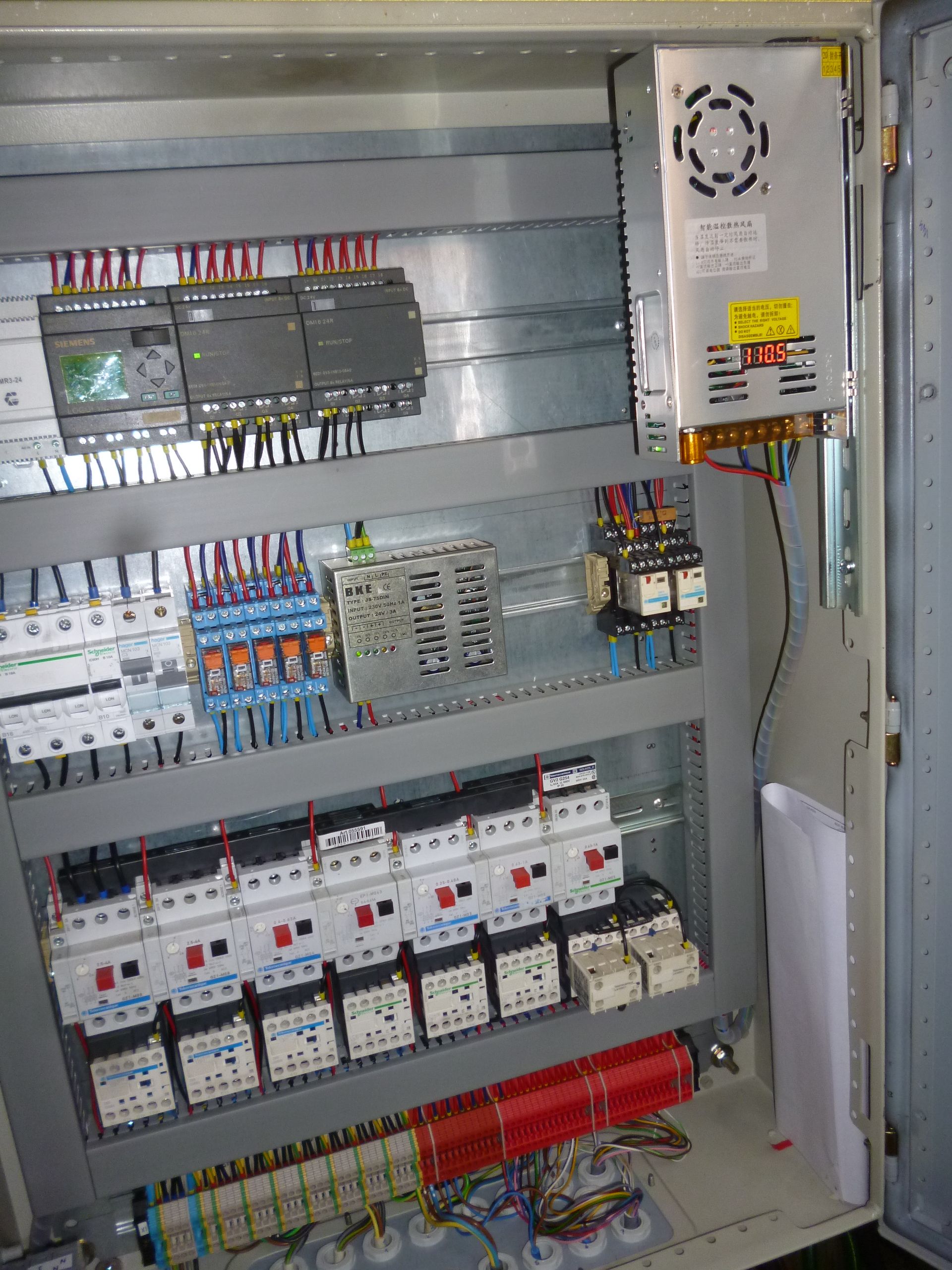

Opět k magnetce - po nainstalování nového spínaného zdroje se ukazuje že časová prodleva mezi magnet / demagnet je nezbytná.
Spínaný zdroj je zjevně mnohem tvrdší než původní selenový a při přepnutí na demagnet na kontaktech relé vždy zahořel viditelný oblouk - zřejmě způsobený okamžitým přepnutím nasyceného magnetu do opačné polarity.
Milan199
Příspěvky: 3644
17. 11. 2020, 11:47
magi píše: 17. 11. 2020, 11:03
Opět k magnetce - po nainstalování nového spínaného zdroje se ukazuje že časová prodleva mezi magnet / demagnet je nezbytná. ...
Jo to potvrzuji. Na tom mém zdroji jde nastavit mrak věcí ale tahle prodleva je min 2sec a nejde už zmenšit.
