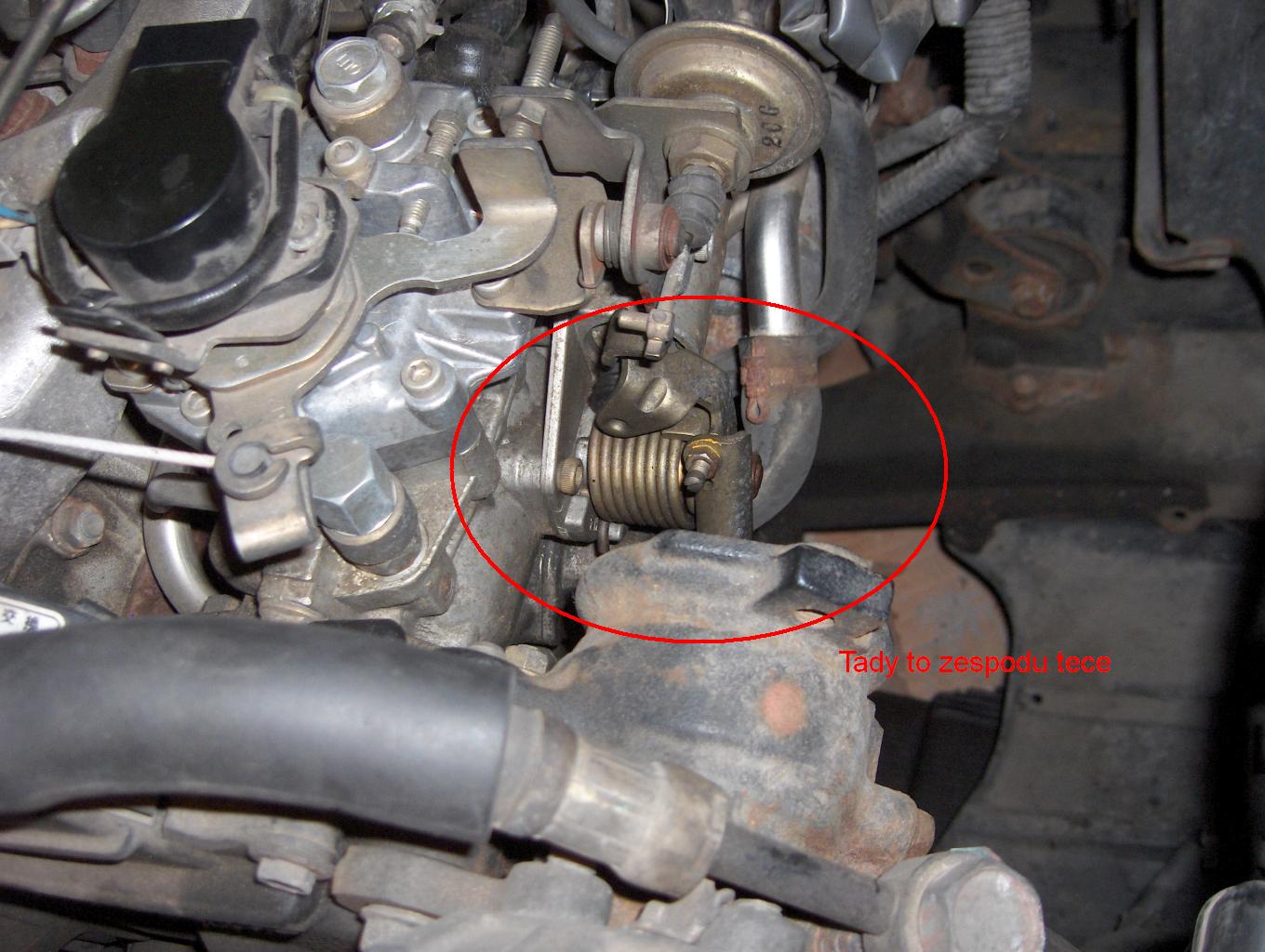

nafoť to
- Příspěvky: 10287
Tak jsem našel místo, kde z toho kape nafta. Vypadá to jako velká a hodně silná vinutá pružina, je u ní šroubem nastavitelný doraz. Vypadá to snad jako nějaké přetlakový ventil.
Nafotím a zkusím někde najít, co to má být. Je to na prd, že to auto je ještě z předinternetové doby, a tak je k tomu obtížně dostupná literatura.
Díky.
Díky.
- Příspěvky: 10287

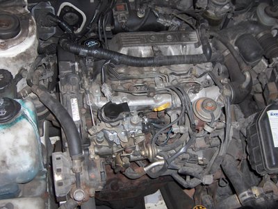

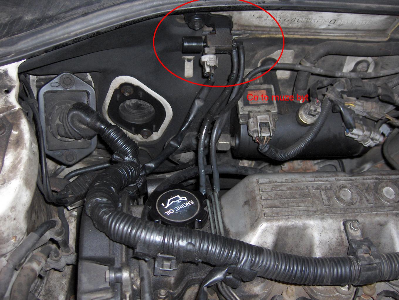

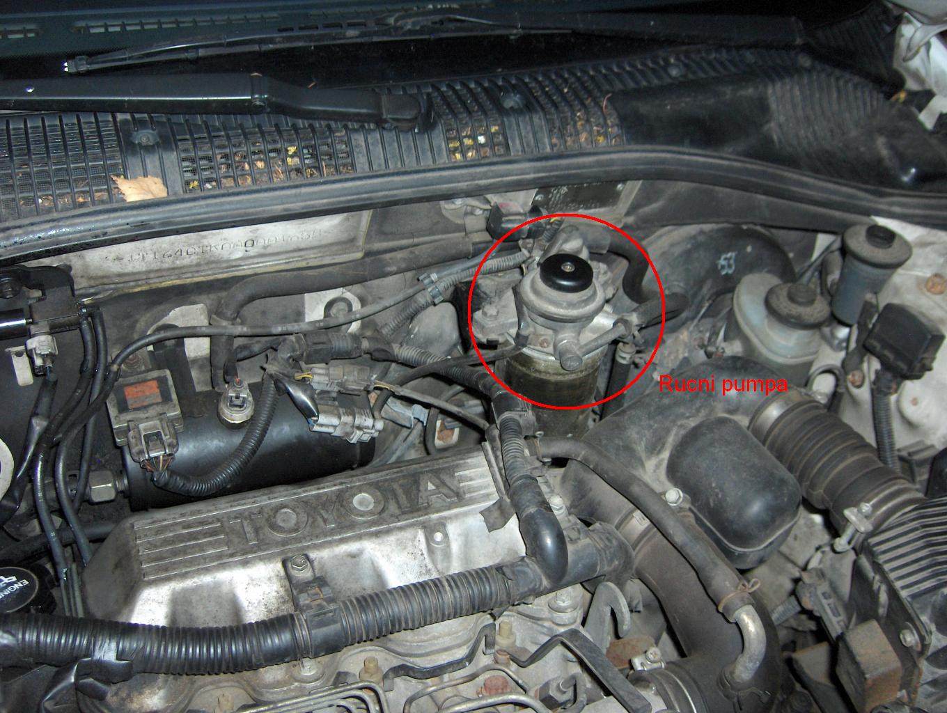

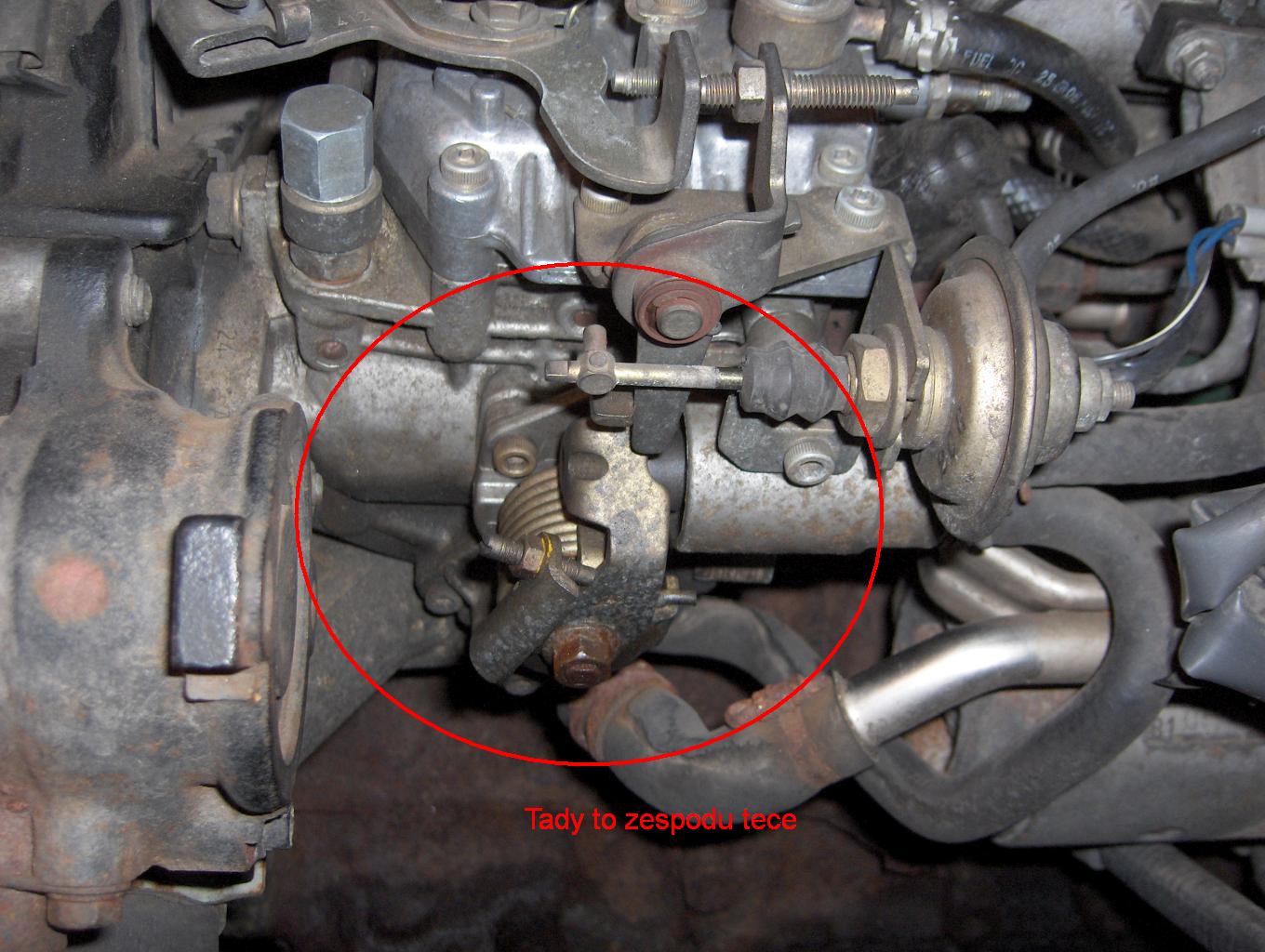

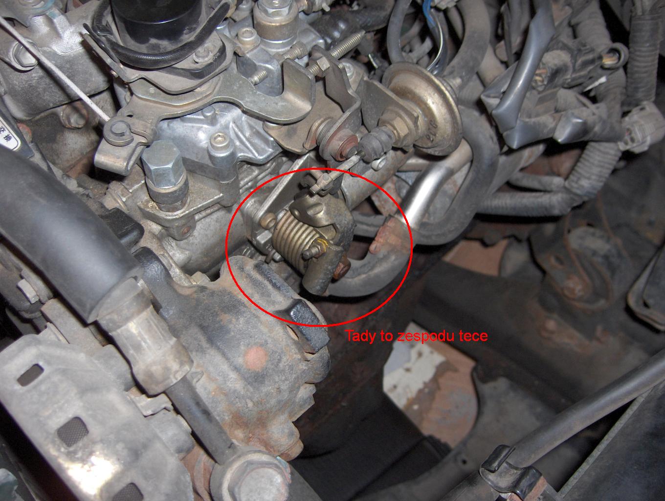

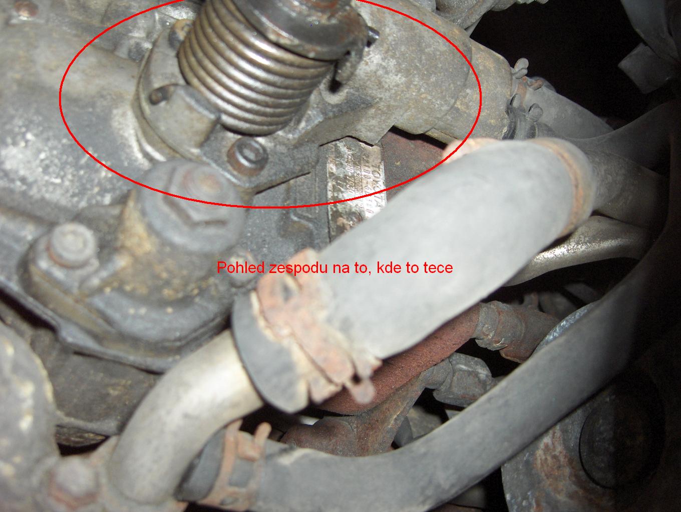

Udělal jsem pár fotek.
Snažil jsem se obrázky hodně zmenšit, takže to má dohromady jenom kolem 1.4 Mbyte, snad je to snesitelné.
Je tam pohled na celý motor a pak 3x detail toto mechanismu s pružinou na vstřikovacím čerpadle, kde zespodu trochu teče nafta.
Pak je tam ruční pumpa a ještě něco, co netuším co to je. Vedou do toho hadičky, které vypadají jako přepad z něčeho, vede do toho elektrika a je na tom něco, co vypadá jako tlumič hluku, co se používá třeba v pneumatických rozvodech.
Ty hadičky jsou napojené na tenké kovové trubky a je to kolem toho spoje zasviněné. Ale bude to asi jen od oleje, protože je to černé.

- Příspěvky: 10275
Nejsem odborník na ropu ale máš nemocný gufero na hřídelce čerpadla,asi je vydřená i hřídel a díra tam se ti to asi i zavzdušňuje.
- Příspěvky: 10287
Pochopil jsem to prosím správně, že vevnitř v čerpadle je zřejmě ojeté nějaké gufero, a to, že to teče zrovna tady jen znamená, že si to našlo prostě jen cestu ven nesouvisejícím otvorem?

to co nevíš co to je, je elektropneumatický ventil, pravděpodobně to pouští/zavírá vakuum do pracovního válce na vstřikovacím čerpadle, který hýbe pákou na čerpadle kolem které to teče
ta páka s perem je asi nějaká přídavná regulace předvstřiku (??), zítra to ověřím
pod ní je uvnitř vačkový kruh
základní regulace je v tom nálitku na skříni dole
nepřipadá mi to ale jako netěsnost, která by způsobovala tyhle problémy
kolem té páky budou O kroužky, bude tam nějaké pouzdro s trochou vůle, to bude ta netěsnost
uvnitř skříně je ale za provozu cca 5 bar tlaku (dle otáček), takže ta netěsnost nebude velká
tam ten problém nebude
začal bych výměnou naftového filtru
to je to co je našroubovaný zespoda na tělese pod ruční pumpičkou
podle vzhledu je tam ještě z fabriky
stojí pár stovek, nic tím rozhodně nezkazíš
před výměnou si připrav trochu nafty a ten nový před montáží nalej plný
někde u pumpičky bude asi odvzdušňovací šroubek, ten po výměně povol, začne téct nafta s bublinkama, pumpovat ručně až poteče čistá nafta
přepady od vstřikovačů jsou tady ta tenká trubka mezi nimi, od nich vede tenká trubka (možná nastavená kouskem hadičky, není tam vidět) k výstupnímu šroubu z čerpadla (to je ten asi 17mm 6hr mezi měrkou na olej a černým krytem snímače polohy plynu)
v tom šroubu je buď tryska nebo kuličkový ventil viz výše
silnější hadice je přepad do nádrže
na krytu rozvodů (černý plast vlevo) je nahoře samolepka s nápisem "replace timing belt every.....nečitelné" (teda jestli dobře vidím)
bacha na to
rozvodový řemen (timing belt) má limitovanou životnost, po jejím uplynutí je třeba ho bezpodmínečně vyměnit
pokud praskne, "potkají" se ventily s písty, = oprava za cca 20+kKč

ta červeně označená nástavba na čerpadle která teče, je přídavná regulace otáček motoru na základě teploty motoru a zatížení v nízkých otáčkách, asi při zapnutí klimatizace
jsou tam dva akční členy
voskové tělísko ohřívané chladící kapalinou
podtlakem ovládaný pracovní válec (přes ten ventil co nevíš co je elektricky) asi při zapnutí kompresoru klimatizace při volnoběhu
obojí to hne uvnitř čerpadla regulací otáček, při studenem motoru a/nebo zapnuté klimě to zvedne volnoběh
po odšroubování těch dvou imbusů M6 kterými je to přitažené k tělu čerpadla to normálně sundáš
vyteče z toho trochu nafty, bude tam nějaká vidlička/čep která zapadá do sebe a vede to pohyb nahoru do regulátoru otáček (poz. 2-14 na obr. na str. 171)
není třeba se bát to vyndat, nic se nestane, jen při zpětné montáži dát bacha aby čep zapadl do vidličky
pod přírubou nástavby je obyčejný O kroužek, poz. 16 na obr. na str. 170
dále uvnitř té nástavby budou další O kroužky, které těsní hřídel procházející tělesem nástavby
rozeber to, povyměňuj O kroužky, vyměň naftový filtr a bude po problému
