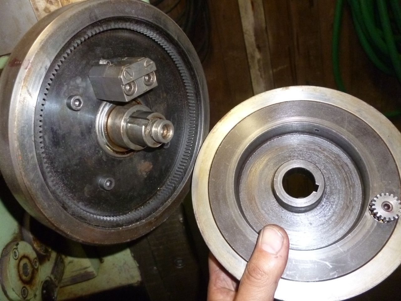

V podstatě ti tam píšu totéž co zde řešíme, že ty příruby mají skutečně levý závit

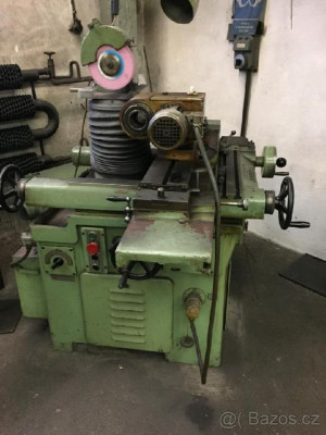

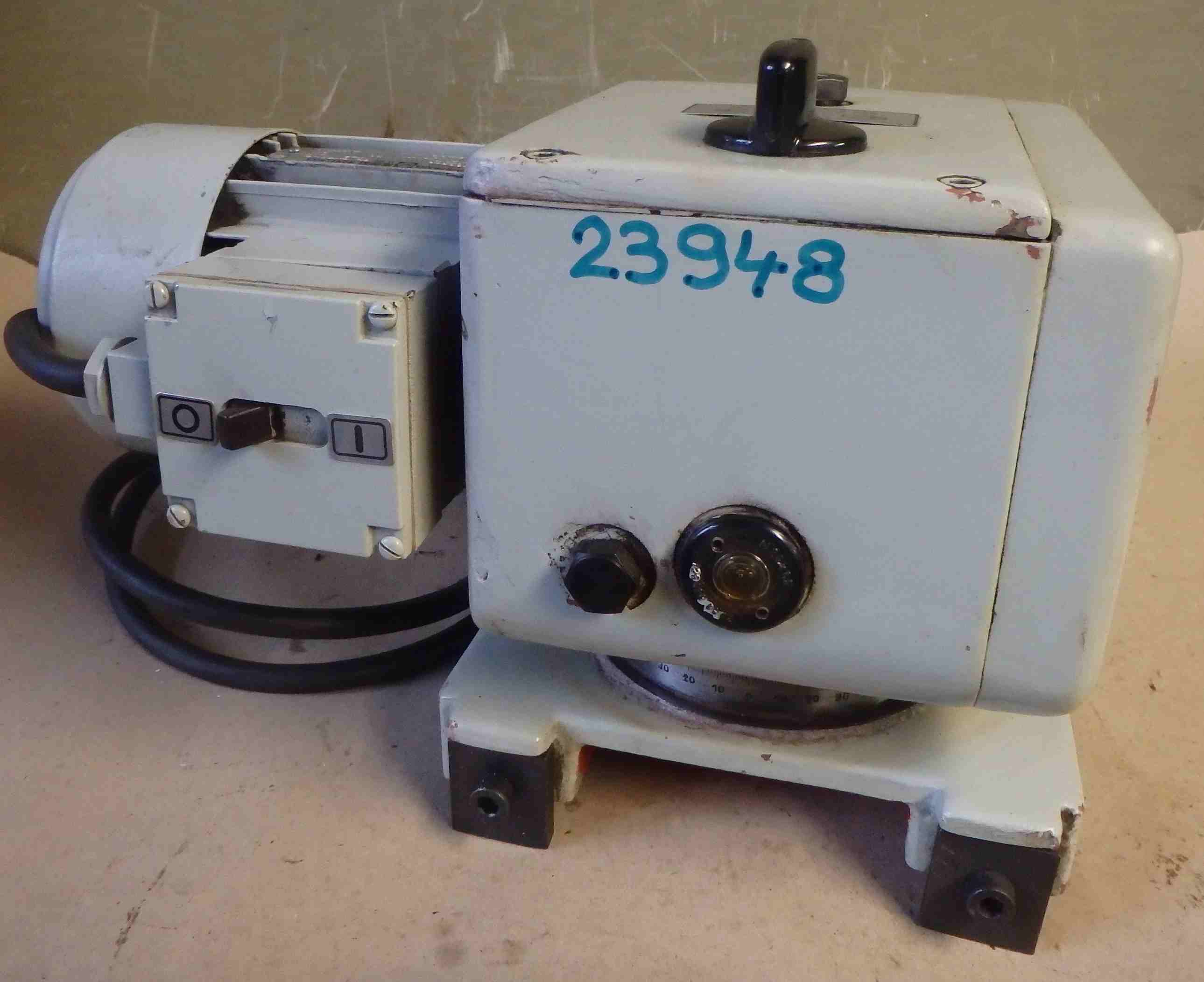

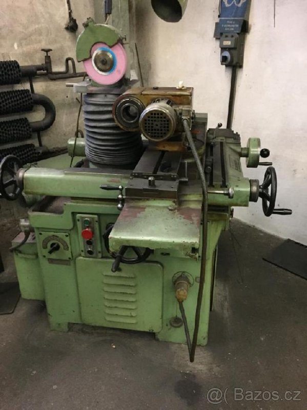

nemáte někdo navíc ten vřeteník pro průměrové broušení?
HonzaHorka
Příspěvky: 1012
29. 11. 2020, 7:19
Také by se mj líbil, ale scháním ho několik let a je to nesehnatelné, nebo je to za nesmyslné peníze. Mám s používám ten z 3E642, stejně to na bnce je taková nouzová. Mám málo místa, ale chci raději pořídit něco jako 1u přímo brusku na kulato.

Motor s řemenicí na novější typ děličky s ložisky a frekvenční měnič. Lze to i na starší typ děličky s kluzným uložením, ale tam je potřeba aby byla v dobrém stavu a dobře seřízena. Omotorovaná dělička má výhodu, že u starší "vyjeté" brusky lze jednoduše dohnat nastavení podle trnu ve svislém směru. Také lze sehnat přímo vřeteník z brusky na kulato, ale tam je nepříjemná větší váha. I když ten origo přípravek taky neni zrovna light příslušenství.

Ten ruský je přesně tak řešený. Je to klasická dělička na kuželových ložiskách a je tam přez řemen pohon motorem s možností tuším 3 stupňů otáček. No je to také těžké jako prase. Jediné co se mi na tom nelíbí je že je to takové humpolácké to ten origo vřeteník z bnky je takovej kompaktnější. Ale stejně bez chlazení to není nic moc a nebavý mě to pokaždé seřizovat.
