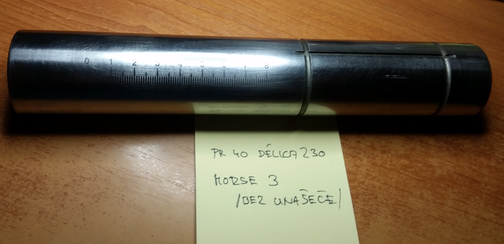

Zdar pratele,
jakozto majitele sm16, ktery nema konika, jsem uvazoval, ze bych si ho dal udelat.
Diky Charonovi, ktery konika na nezbytne nutnou dobu velkoryse zapujcil, mam predlohu pro model.
No a protoze resim, jaky nakonec zvolim postup, chci se zeptat, jestli by mel nekdo zajem se pripojit. Podle toho se zvoli bud varianta odlitku nebo vyrobeni z nejakeho materialu. Podotykam, ze by se nejspis jednalo o konika bez pinoly, protoze tohle zatim nemam doresene. Tudiz by to bylo na dodelani. Budu jeste prubezne zjistovat, kde by se dal dodelat i zbytek. Predstavu o cene nemam, protoze az ocekavany pocet urci, jak nakladna metoda se zvoli.
Nevim, do ktere sekce fora to presne patri a tak to davam sem.
Dejte vedet, jestli byste meli zajem.

Já sice koníka mám,takže do toho asi nemám co kecat,ale poznámku si neodpustím..Obávám se,že jiná metoda než odlitek je cenová i časová utopie.. Jenže to chce truhláře,nebo ještě líp modeláře.Pinola je z celého projektu to nejjednodušší:-)Kdysi jsem udělal malou sérii odlitků na koně MN, bylo to z originálního modelu upraveno na větší průměr pinoly,aby do toho zašel kužel M2,ale v podstatě nikdo nebyl ochoten zaplatit ani vyhrubovaný vyžíhaný odlitek:-(Ale zkus pohledat,někde tady (anebo to bylo na Traktorech?) byl kdysi příběh člověka,který ho vyráběl,matně si vybavuju,že to byl svařenec,ale asi to dělal v pracovní době..To má efekt,jinak pochybuju.

Pinola by šla vystrouhat z Morse6 na Morse3 redukce.

@david No to je prave ono. Co by vyslo casove i finance nejlip. Odlitek je i puvodni plan. Pripravu modelu bych mel taky zajistenou. Ale prave jsem si rikal, ze kdyby bylo tech koniku jen par kusu (aktualne pocitam 4), tak to mozna vyjde lip udelat z bloku nejakeho materialu.
@ Carl Vyborny napad. Mrknu na to

Jenom praktickou poznámku, do pinoly raději větší kužel než originální.

nevýjde to z bloku levnějc ,modelové zařízení koníku je dost jednoduchý ,cena odlitku pro kusovku a prd vážící odlitek z GG25 110Kč /kg s 1 žíháním .

Tak volba je jasna. Jeste doresim tu pinolu a obrobeni.

Pinola -
máme ve skladu několik pinol dle obrázku // a taky větších //. Koníky už na soustruhy nedávám, tak to nepoužiju. 1000/ks
