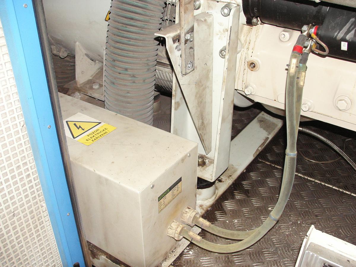

Mám demontovanou stanici přípravy paliva :D

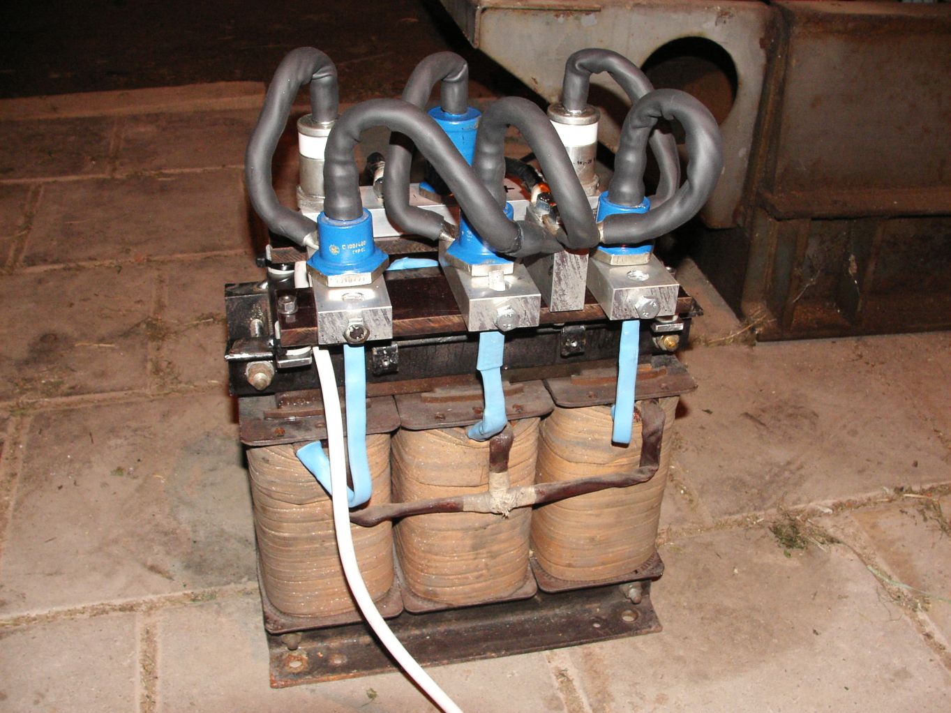

Ale neboj, teď už to nabere spád, já se na podzim zatesnul na těch baterkách a musím se přiznat, že tomuto tráfku jsem nevěřil. Nicméně překvapení obrovské, málem se to vzneslo do vzuchu, jaké to mělo pichy :lol:
Ano ty fotky ze svarinfa znám dobře :D , toto byl jen zcela pesimisticky vedený test a nepájivé pole se jaksi použít nedalo :lol:

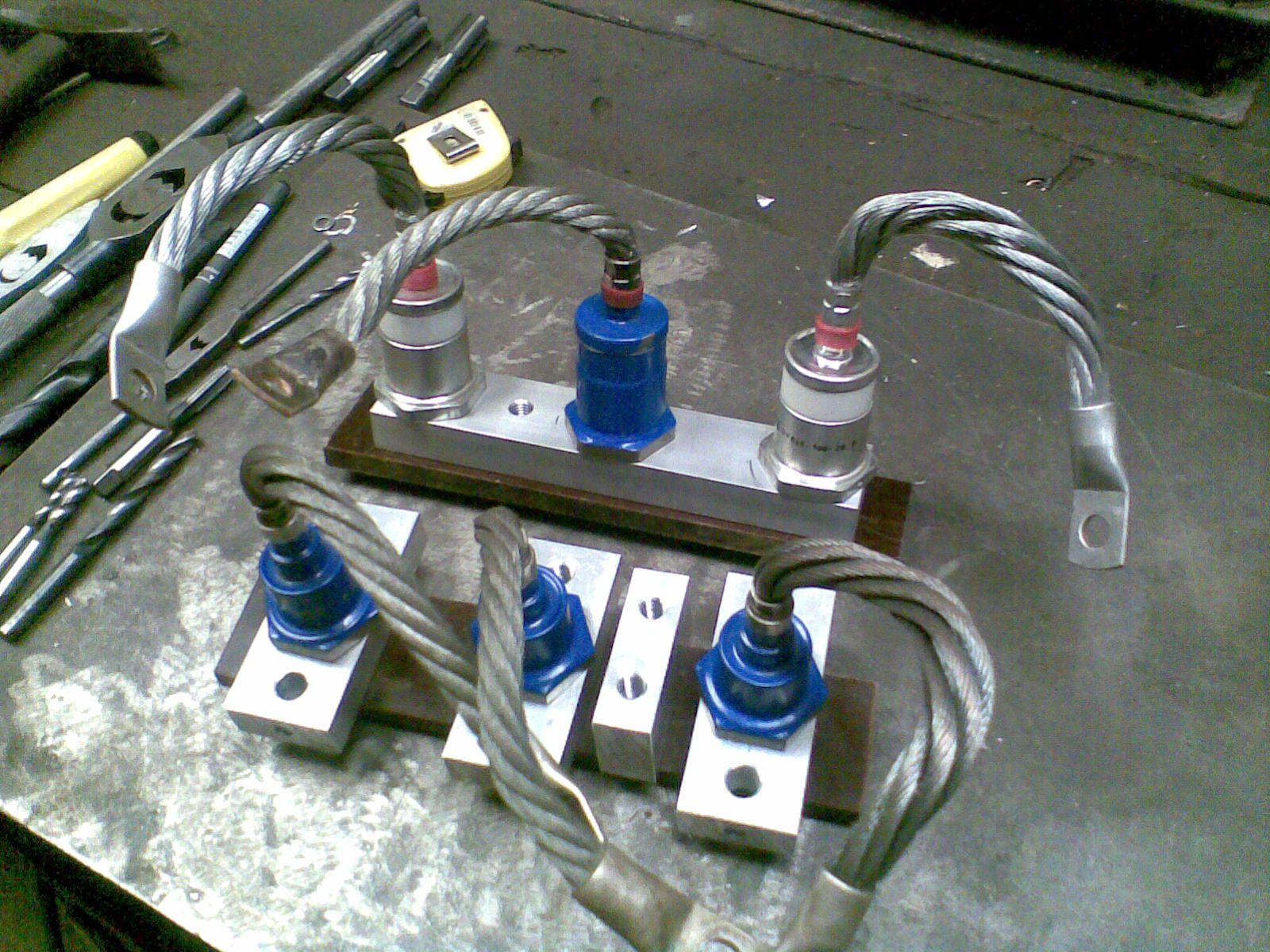

A teď konkrétní prosba: kdo mi odprodá za nějaký peníz kus duralového plocháče?
Míry: 20 x 40mm (něco okolo toho) a délka cca půl metru.
Předem zodpovím dotaz: nebudu frézovat chladiče (ty bych si sehnal hotové), ale potřebuju vyrobit propojovací bloky na tento 6ti cestný usměrňovač (abych nevypadal jako ti týpci na fotkách ze svarinfo.cz)

Ahojky zajdi do kovošrotu a poptávej elektrovodné spojnice (nejsou duralové....) :D :P
Klidně použij i ocelové kostky plocháče budou se Ti o poznání lépe obrábět ta hlína se ukrutně maže :twisted: :P
nemáš to na trvalý provoz jako svářečku a podobně tak to moc nemusíš řešit.....

Já chtěl ale dural, ne hliník. Dural se bude obrábět úplně nejlíp :wink:

už se to rýsuje

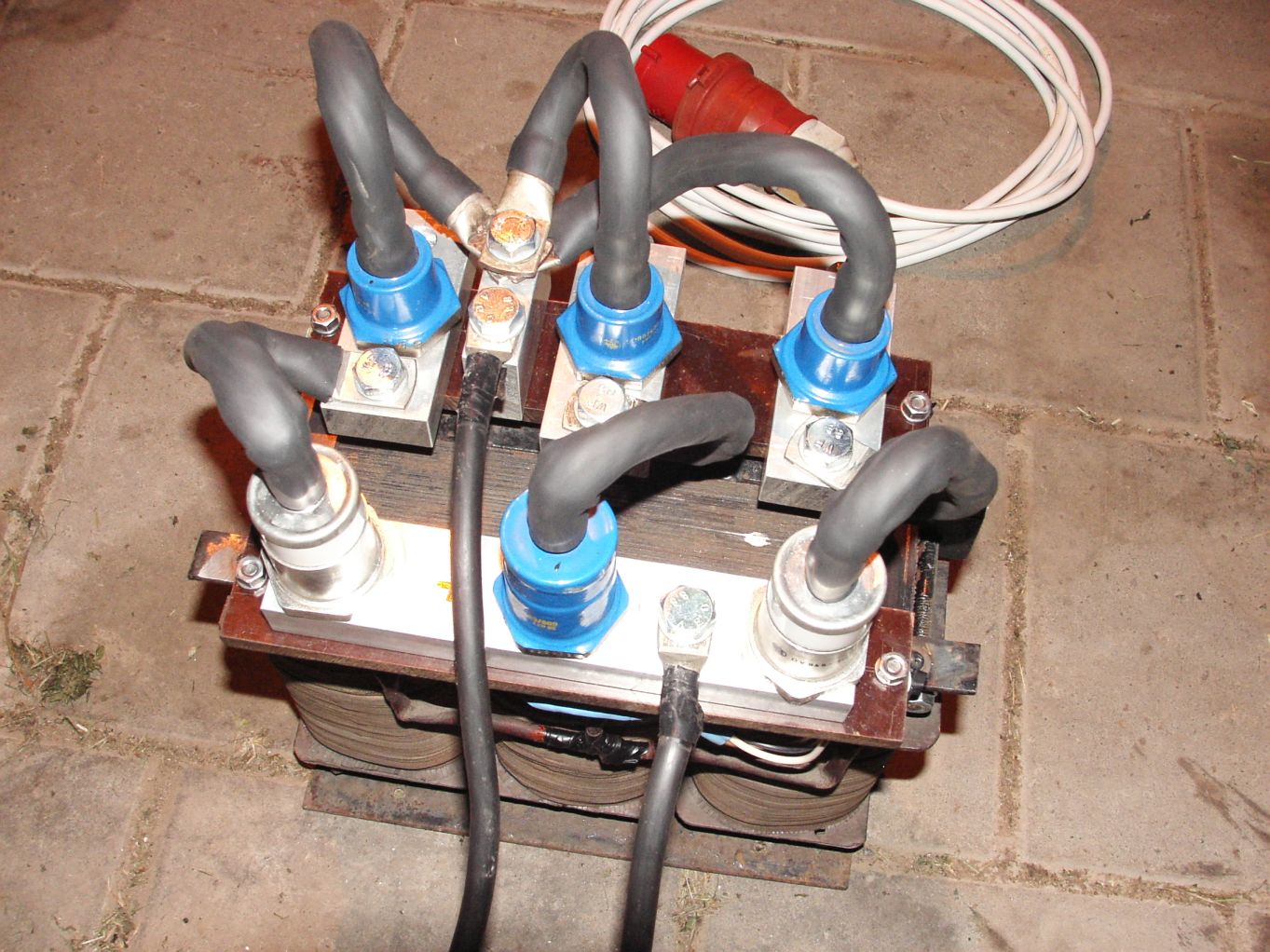

Hotovo, zbývá dodělat kryty.

Skříňka bude, taky nemám rád tyhle věci otevřené bez krytů.

Ono to bude pod proudem jen v okamžiku startu, tedy ne déle než 5sec. Stejně jako to má Tedom, tady kráčím přesně v jejich stopách :D
