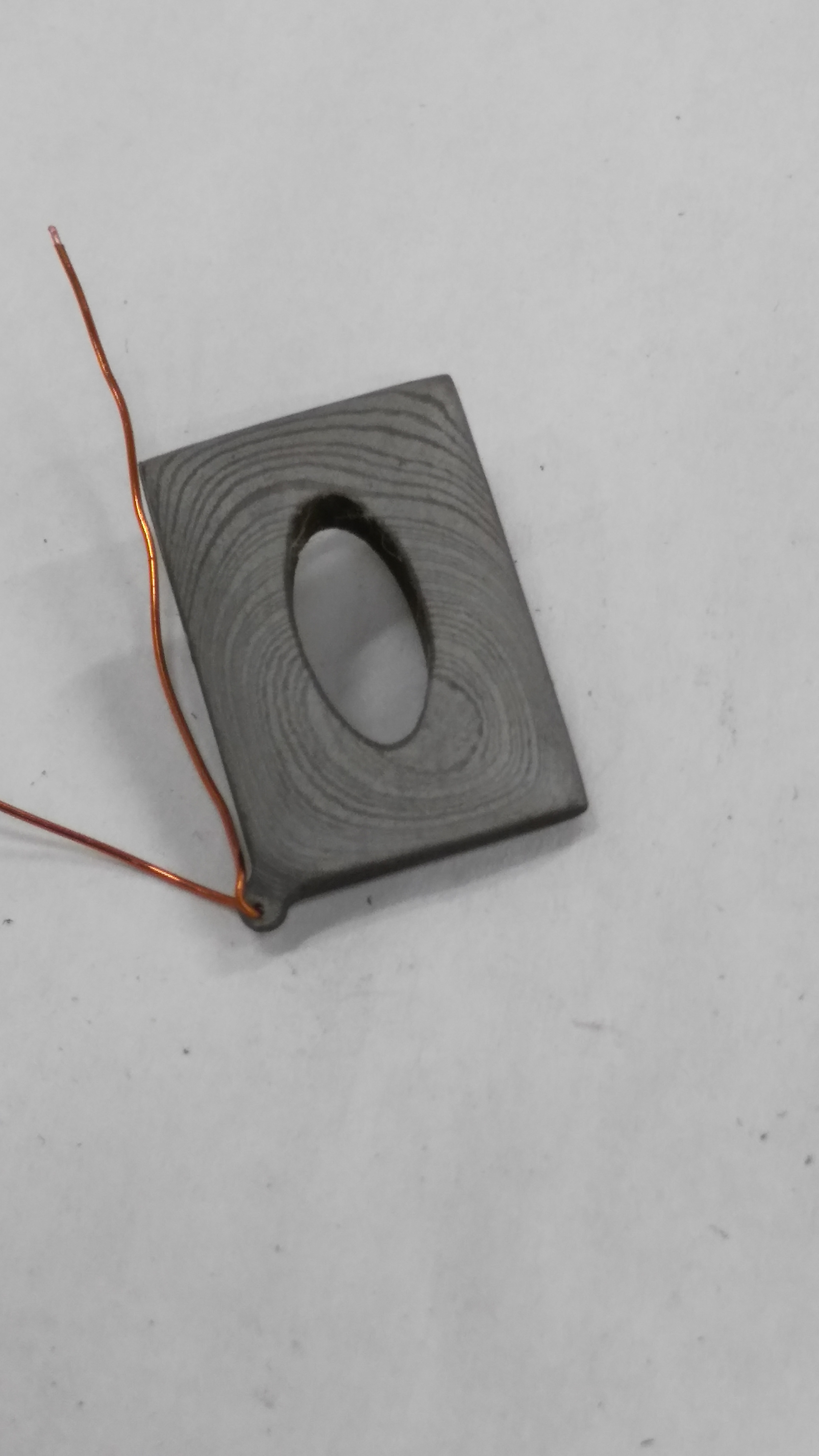

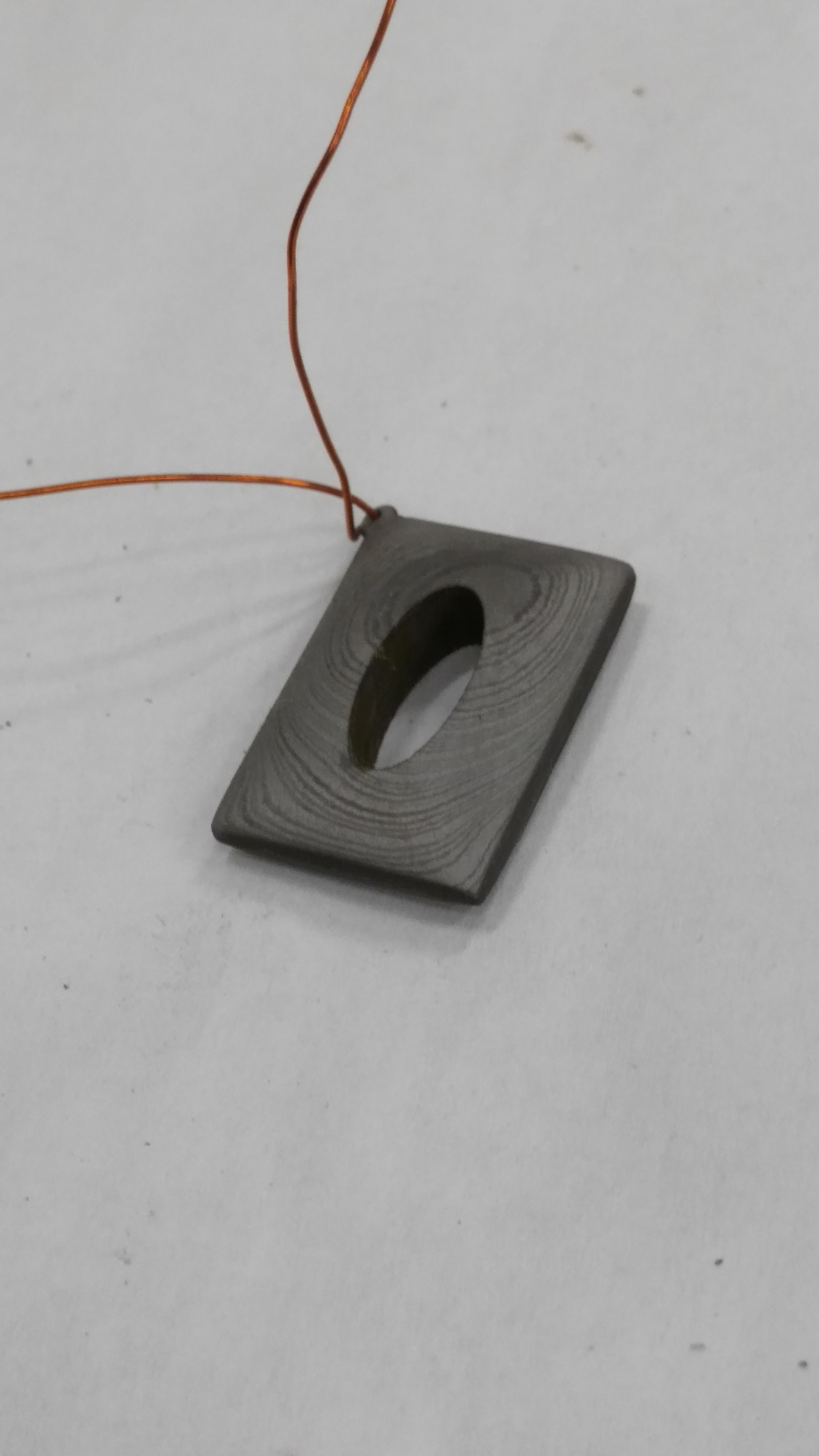

Tak jsem taky začal dělat dárky
damascénská ocel
12x17mm
polotovar na laseru v powertech, zbytek broušeno nahrubo na dvoukotoučové brusce a pilníkem.
Jediná moje cnc operace vtání 0.5mm vrták na očko.
