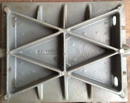

Spíš ten malej Gulliver, jak mu řiká Pavla, tj. pohyblivý portál, relativně nejméně tuhý koncept, ale s největšími rozjezdy. Taky celkem hezkej:
Obrázek
Tu pracovní desku nezapomeň zespoda vyztužit podélnými žebry - to tam myslim malej Gulliver nemá, ale můžu se plést. Nebo pojetí alá starší digisonicovo CNC (2004-2006), taky pohyblivý portál, ale hodně věcí jinak. Můžes se inspirovat obojim a namixovat podle svých možností. Je hodně variant, ale to je život :)
T.
Btw. kde tu frézku budeš provozovat? V dílně nebo doma v pokoji?
pavlaxy
Příspěvky: 1885
16. 3. 2016, 2:32
Inspirací je na fóru bezpočet ...
vyztužit desku je nejvhodnější diagonálními žebry ,
tak jako jsou na litinových rys plotnách = málo materiálu dobře použitého , ale něco za něco to jest vysoká pracnost ...
U překližky vyvážená snadnou obrobitelností žeber i ruční pilkou a dožene se to epoxidovým lepidlem ...
Taková modelařina v praxi - kilovka ChSepoxy 1200 to spraví i piliny z řezání do lepidla vmíchá a udělá hezké přechody ...
Až bude Lify větší bude mít hotový model pro odlití desky z litiny ,zatím ji použije na dřeváčka :wink:

Mezi ty podélný by se zase líp vešel se šroubem, ale může to nějak nakombinovat nebo obejít, ta rysplotna je určitě dobrá inspirace.
