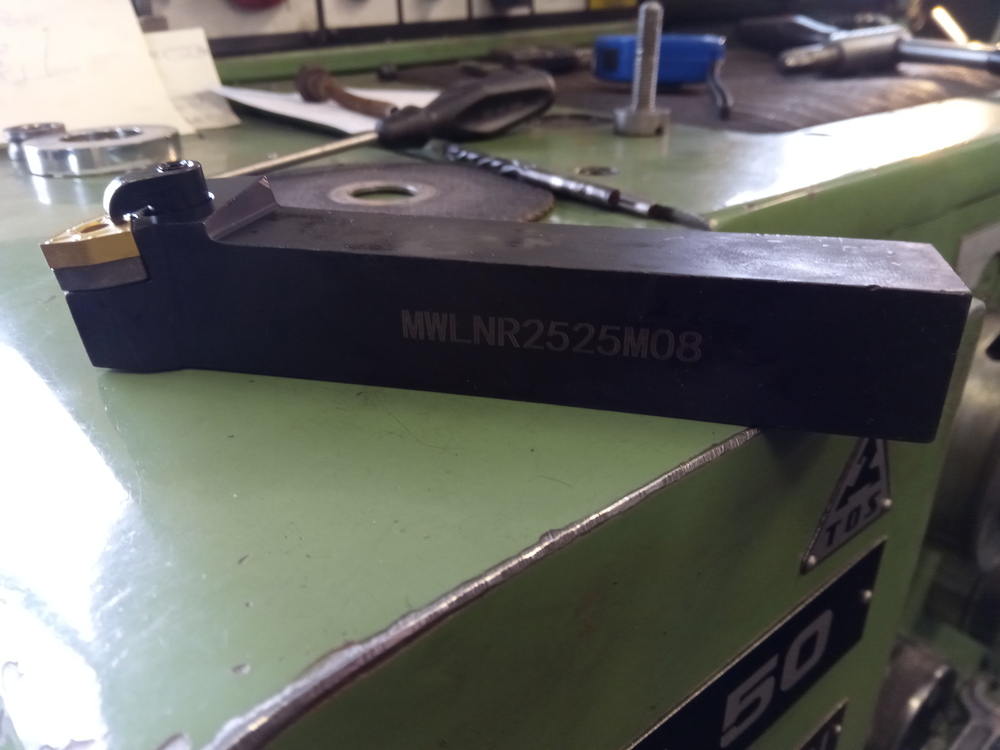

MCMNN1616H12 MCGNR1616H12 MCMNN1616H12 MCGNL1616K12 Lathe Turning Tool Holder with 8pcs Wrenches
https://banggood.app.link/qq6QfEnjJS

To je úplně jednoduchý, buď budeš slovíčkařit, a budeš chtít mít stříbrnej kus železa s nápisem AKKO, za 12-15 stovek, nebo budeš mít černej nůž s nápisem Beyond za 7-20 dolarů. Tady si najdi co tě zajímá, záviťáky najdeš v levým sloupečku nahoře, šestej řádek. https://cnchome.aliexpress.com/store/gr ... 71c5InY7so
Tady je podobná varianta braná na podzim
občas si jen tak ze zvědavosti něco koupím a vyzkouším, po vánocích mě dojde Déčko, a předpokládám, že bude zpracovaný a funkční stejně jako tenhle, a pak si jich můžu vzít třeba deset a ke každýmu za 300,- krabičku plátků, ty mám taky vyzkoušený :wink:
Prostě to chce jeden za 300,- vzít a zkusit.
