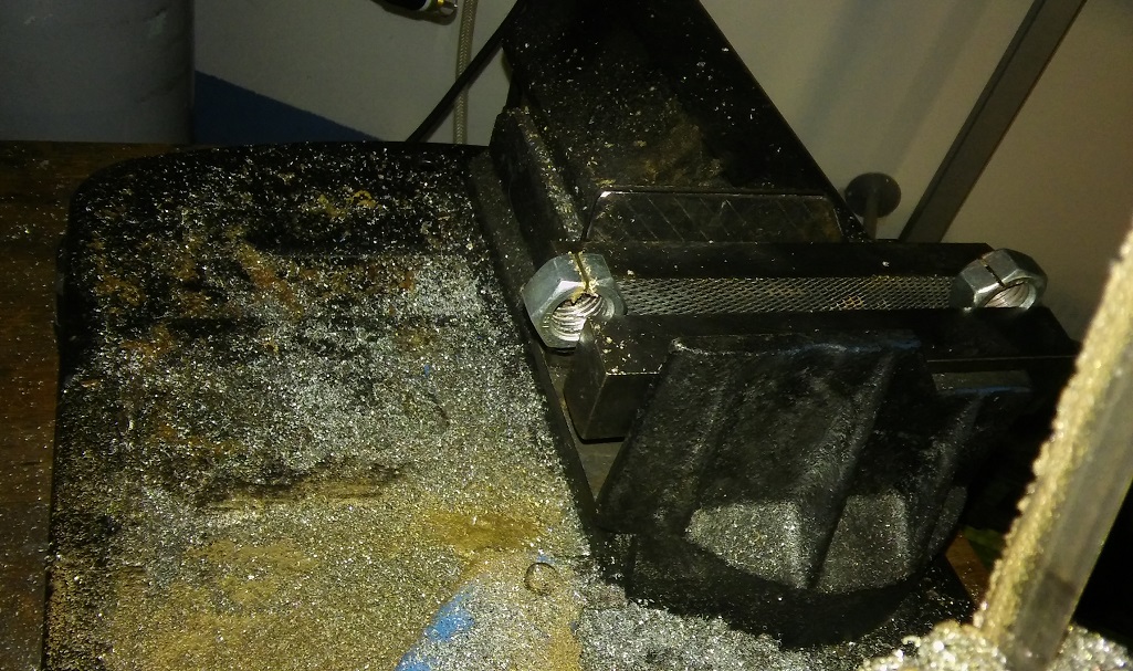

No mě ne, chtěl jsem řezat i malé kousky proto jsem tu úpravu dělal ;-)

Mne ta mezera taky jen vadi, ale protoze jsem linej to prevrtat, tak si zatim vypomaham sirokyma celistma. Ale casem to snad taky predelam jako Zdenek. :oops:

Je to fakt jenom pět děr ;-)

Thomeeque píše: ↑14. 9. 2020, 12:16 Dává tam ta originální mezera nějaký smysl?
Realne nie nema, ja som nad posunutim tiež uvažoval ale realne mi to vadilo asi len raz :) delim si na tom len veci k sustruhu.
