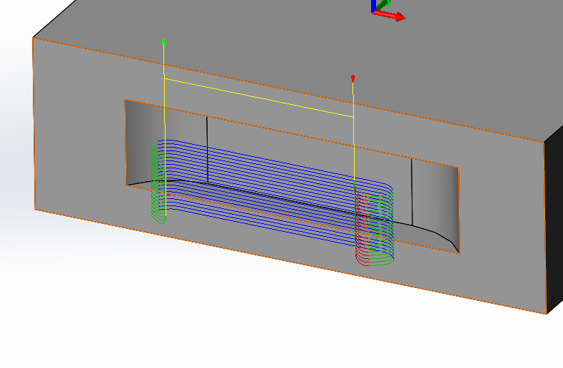

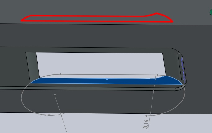

presne tomu se chci vyhnout :lol: Pro predstavu posilam, jak to okno vypada (skicy si nevsimejte, to byl takovy experiment).
EDIT: Pomoci 3D kontury se mi to podari rozdelit do vice urovni podle kroku, jaky si nastavim. Taky jsem si vsiml, ze cim vetsi mam Z krok, tim vetsi pridavek to necha na onom "strope"...

a máš zaškrtnuté obrábět mělké, ploché oblasti nebo co to nabízí? jinak to udělá s krokem v Z co je nastavenej a ten zbytekco je pod krok to už nedojede..
mě třeba vyhovuje při frézování Tdrážkou třeba 8mm (frézováno 10mm) zajet vejškově doprostřed tak že zůstane 1 +1mm nad a pod to třeba na 3x s nějakým záběrem třeba 2mm a nechat přídavek třeba 0,05 a pak nadvakrát nahoře a dole načisto.. a to mě ve 3D prostě nijak rozumněji než ve 2D nešlo..

Pouzi cyklus 2D Kontura
pouzi frezu na T drazky
Vrsek nastav od vrchu drazky minus sirku platku plus krok akym pojdes dole
Hlbku nastav ako dno drazky
krok schadzanie nastav napr. 1mm
dodo

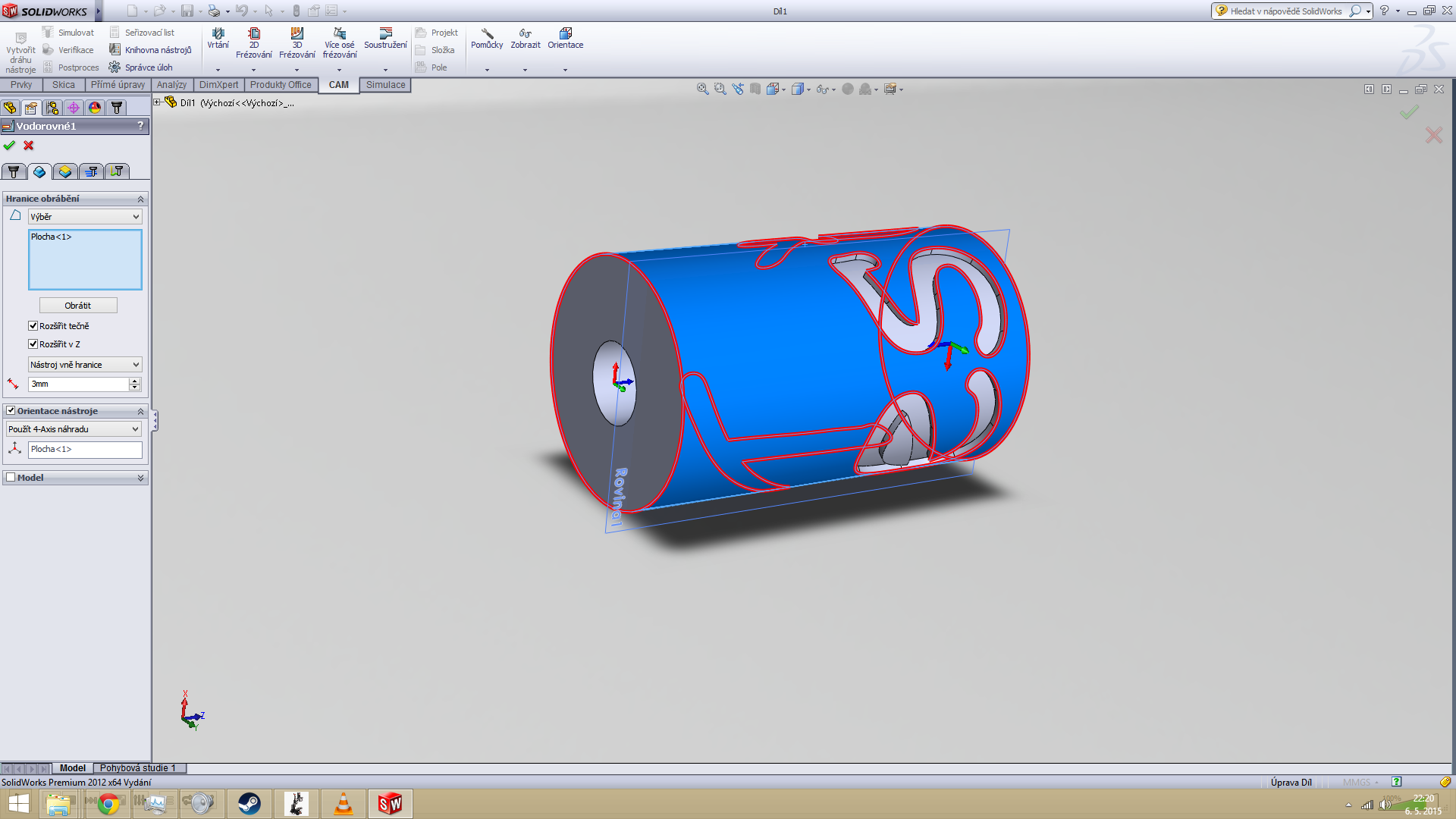

Zdravím, jak nastavím že osa A bude fungovat naopak .. tedy že se kolem obrobku nebute naklánět vřeteno ale že se bude točit obrobek pod vřetenem ?
Příspěvky: 8450
6. 5. 2015, 8:08
V postu je něco jako
var aAxis = createAxis({coordinate:0, table:true, axis:[-1, 0, 0], range:[-3600,3600], preference:0});
var bAxis = createAxis({coordinate:1, table:true, axis:[0, -1, 0], range:[-40, 100], preference:1});
machineConfiguration = new MachineConfiguration(bAxis, aAxis);
pro příslušnou osu je potřeba dát table:true když se naklápí stůl a table:false když vřeteno.
kutilak
Příspěvky: 116
Registrován: 20. 6. 2013, 11:57
6. 5. 2015, 8:36
Bohužel stále stejná chyba .. krom toho tam už bylo table true .. zkusil jsem false a stejně to nepomohlo .. prostě chci aby při frézování písma na válec byla osa X stále nehnutě v nule (zanedbáme-li okraje písma) ovšem osa Z by se měla zapichovat stále do stejné hloubky a to tak bohužel není v příloze posílám Gkod
321.tap
(608.9 KiB) Staženo 358 x
Příspěvky: 8450
6. 5. 2015, 9:15
Používáš Tool orientation = Use Axis Substitution?
kutilak
Příspěvky: 116
6. 5. 2015, 9:22
Myslíte orientaci nástroje ? (v příloze print screen)
