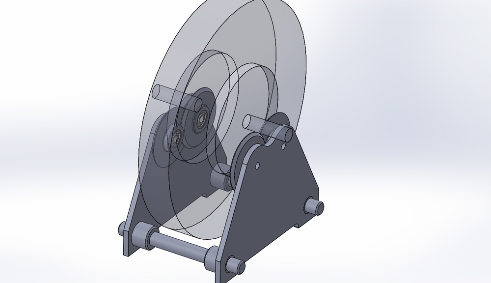

nejlepší stojánek jaký může být nemusíš ho vyvažovat kotouč necestuje po stojánku a stojánek samotný je snadno vyrobitelný jen ty kroužky musí být přesné souosé a kalené ložiska jen s plechovou krytkou vazelínu vymýt a dovnitř jen kapku petroleje aby to mělo co nejmenší odpor

Kenybz: sousosé to udělám snadno. Dvě plotny, sešroubuju k sobě a budu frézovat, vrtat a stružit oba dva kusy současně. Kladky bych udělal z toho co tady mám. Jsou to nějaký ruský kalený kladky. Byly na tom nějaký nápisy azbukou. Přinesl jsem toho kýbl. Dělal jsem z toho kladky do signovačky a lezly z toho takový pěkně růžový špony a moc se to s žádným nožem nechtělo kamarádit
. Ty kladky jedou už rok skoro nonstop a minulý týden jsem na ně koukal a nebylo znát opotřebení. Kdo ví, z čeho to je. Kámoš mi do toho řezal drážku na pero na drátu.
Milan: děkuji za komentář. Já to právě chci na brusku BK-3. Má to kotouče 350 mm. Zkusím to udělat, zase to nejsou takový náklady. Jen pár kg železa... Jen jsem myslel (vím, co znamená myslet
), že bych měl jeden uni stojánek. Nějak to zkusím udělat a třeba to fungovat bude...

Mám to vypálený z 8mm plechu a kladky jsem vytočil z 14220 a cement 62HRc
8ks 6000 1Z jednostranně plechovaný vymytá vazelína a kápnutý olejem.
Tady máš data vyvažovacího stojánku v 3d

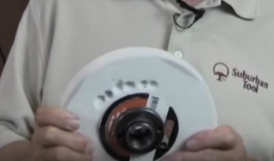

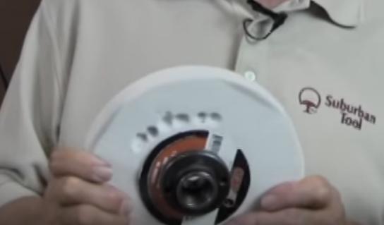

zajímavý postup vyvážení metodou odlehčení brusného kotouče
https://www.youtube.com/watch?v=MofRhM_W-Vk
na to nemám koule,i když teoreticky by to moc vadit nemělo.chb píše: ↑8. 5. 2019, 5:50 zajímavý postup vyvážení metodou odlehčení brusného kotouče
