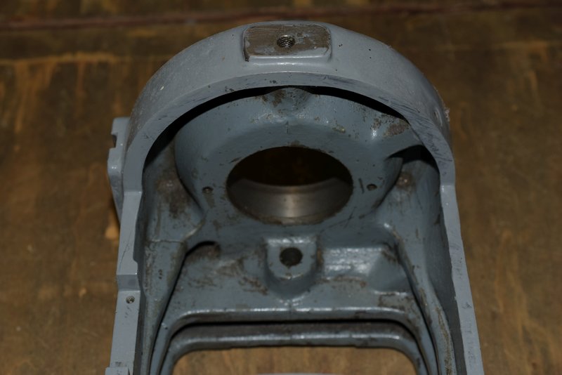

Engineer: To je sice pěkný požadavek, ale než budu obcházet slévárny, musím disponovat minimálně tím virtuálním modelem. Tak daleko zatím nejsme. Naivně však předpokládám, že slévárna bude ochotna slévat, pokud to slévání bude dávat smysl.
Příspěvky: 10257
7. 9. 2017, 9:29
Pokud bude modelové zařízení alespoň trochu normální tak by se slévárna měla najít :wink: Nejhorší je požadavek ,,trochu to obtiskněte ať to není drahý" a přitom si dotyčný přitáhne oběžný kolo s lopatkama :lol:

Abys měl konečně představu o tom vřeteníku s kuličkovejma ložiskama, tedy vpředu dvojřadý válečkový a vzadu dvě kosoúhlý. Je to varianta na kleštiny F27.

QNX píše:Engineer: To je sice pěkný požadavek, ale než budu obcházet slévárny, musím disponovat minimálně tím virtuálním modelem. Tak daleko zatím nejsme. Naivně však předpokládám, že slévárna bude ochotna slévat, pokud to slévání bude dávat smysl.
Slévat možná ano, ale musej mít taky fachmana co to bude umět ručně zaformovat, což už dávno není tak samozřejmý jako kdysi .... kolega kvůli tomuto problému nakonec lil mnohem snažší díly někde v Rakousku.

Engineer: Ty jsi pesimista. Já jako optimista jsem přesvědčený, že ve slévárně dokážou model zaformovat. Zatím jsem s tím neměl problém, ale je fakt že s litinou nemám zkušenosti. Do slévárny jsem si zatím nosil jem modely na přesné lití.

Nejsem pesimista, jen realista .... dál o tom můžeme debatovat až to vyrobíte a hlavně pokud to bude vůbec v nějaké dostupné cenové hladině. Myslíte si snad, že jsem tohle vlákno nechal být aniž bych se tomu v minulosti nějak nevěnoval?
Zjistil jsem si na kolik by výroba dílů vyšla a to podotýkám, že jsem měl v hlavě mnohem jednodušší koncept než je tvarově enormně složitý schaublin. Cena byla při požadované kvalitě a přesnosti výsledku taková, že by si to nikdo nekoupil, ale dál to nehodlám rozvádět, nejspíš na to přijdete dřív nebo později sami..... pochopitelně pokud uvažujete jen o surovém odlitku, tak to možná nějak dáte, ale fakt chci vidět kdo z toho zvládne udělat vřeteník v "Schaublin" kvalitě .... jen ložiska pro ten na fotce koštujou podle značky výrobce cca od 10 litrů nahorů. Ty díly jsou dělaný pod setinu a skoro vše je na tom broušený zušlechtěný, zaškrabaný atd.... prostě to ekonomicky nemá smysl. Starší, ale solidní lože na 102-ku s vřeteníkem typu F27, kleštinovým upínáním a masivním litinovým spodkem co má cca 400kg se dá sehnat za cca 1500 Euro, tj. cca 100 korun za kilo precizně opracovanýho materiálu. Za tuhle cenu to tady prostě nikdo nevyrobí, to není pesimismus, to je pouhá realita. :wink:

Engineer: 1) prodejnost neřeším 2) řeším soustruh menší a méně složitý, než co uvádíš ty. 3) nemám v plánu zjišťovat, na kolik přijdou díly, když je stejně nikde do výroby zadávat nebudu. 4) pokud bych pro někoho odvedl na výrobě forem tolik práce za peníze, jako nabízím zde zdarma, tak si sice vydělám víc jak těch 1500 EUR, ale nic se nenaučím. Nemám záměr získat Schaublin, ani levnou náhražku Schaublinu. Chci se něco naučit a na to mi projekt jednoduchého soustruhu připadá fajn.

fmodel:
100kg/kg ........ to při hmotnosti lože co mám před sebou na stole není podstatná částka v celkové ceně.
