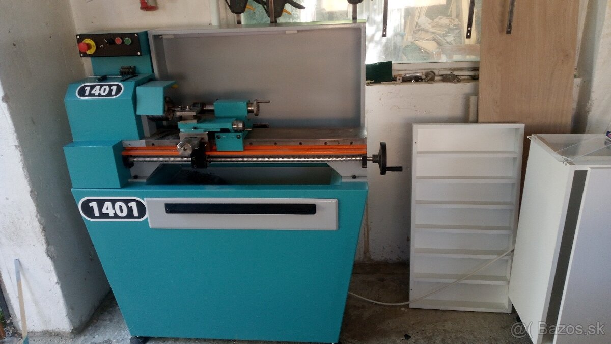

To mi hlava nebere toto
Příspěvky: 6507
30. 9. 2023, 8:46
No tohle vypada jak kříženec sm16 a toho z Urob si sám :shock:
No proboha snad to v Galantě vážně nevyrábí :lol:
https://stroje.bazos.sk/inzerat/1561349 ... ustruh.php

Evidentne pouzil jenom bednu ze 16ky. A vznikl z toho divnej hybrid 😅

Charon, ale spravené to vyzerá byť pekne, za tú cenu je dnes minisútruh z číny. Asi by som radšej skúsil tento domáci pokus, nečudoval by som sa, keby to bolo presnejšie a tuhšie.

jean píše: 1. 10. 2023, 9:14 Charon, ale spravené to vyzerá byť pekne, za tú cenu je dnes minisútruh z číny. Asi by som radšej skúsil tento domáci pokus, nečudoval by som sa, keby to bolo presnejšie a tuhšie.
Ale jo, vypada jako tovarni vyroba, nebo tovarni kutilska vyroba :)
Jen zkusil jsi nekdy soustruzit podelnym posuvem s klikou na boku? Je to desny opruz, vim o cem mluvim, muj prvni soustruh to mel takhle a jeste kazdy sroub mel stoupani na jinou stranu :roll: Takze pridavani do rezu jednim doleva, druhym doprava, ale dalo se zvyknout, bylo mi asi patnáct.
A mam ho stale skovanej, byla to presne tovarni kutilska vyroba, co čkd dalo

Neskúsil, lebo môj číňan už má kluku ako normálny sústruh. Ale zvyknúť sa dá na všetko. Šak proxon sústruhy to tuším tiež majú zboku a ľudia to kupujú.

Na malém "ručním" soustruhu, to mám taky takhle - tedy kličku přímo na trapézáku. Naprosto mi to vyhovuje. Naopak u SU16 // MN80 // mi to přijde docela nešikovné, protože ty kličky jsou blízko u sebe a překážím si tam rukama.
Trapézák na podélném mám se stoupáním 5mm a na příčném 2,5mm. Takže v obou osách mám 5mm na otáčku a dobře se to počítá.

Milan199 píše: 1. 10. 2023, 11:13 Na malém "ručním" soustruhu, to mám taky takhle - tedy kličku přímo na trapézáku. Naprosto mi to vyhovuje. Naopak u SU16 // MN80 // mi to přijde docela nešikovné, protože ty kličky jsou blízko u sebe a překážím si tam rukama.
Asi tak - pomocná klička na šroubu vpravo je u malých mašin běžné a na řadu prací celkem nenahraditelné řešení - protože v hřebenu pomocí toho klasickýho ručního kola není cit a navíc tam, když se točí cokoli "lepšího" lítají horký třísky na ruku.
Viz malý EMCO, Myford a další mašiny
