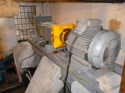

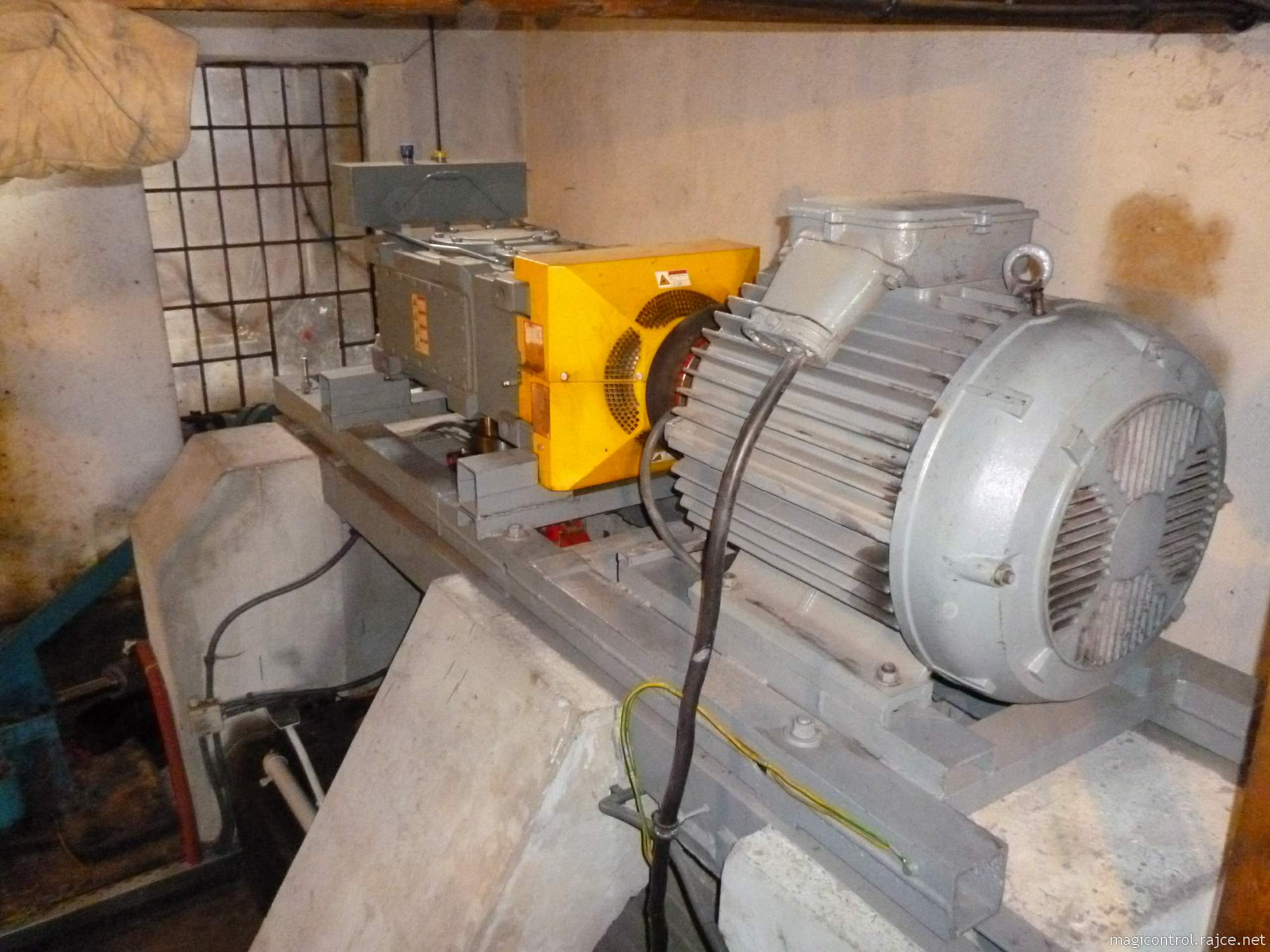

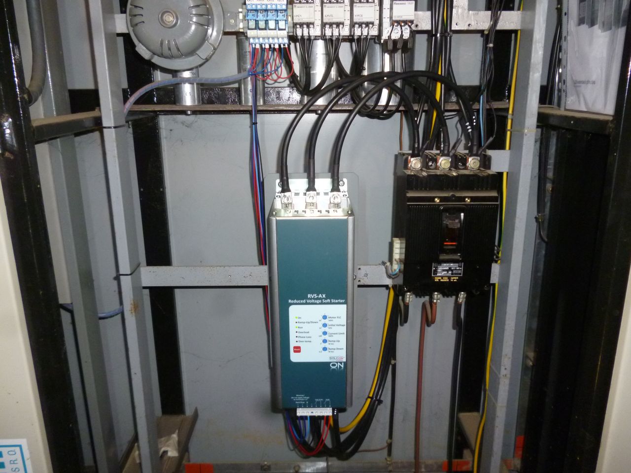

Zase se trošku pouštíme do určitého vývoje. Řeším problém na místní bývalé pile s vodní elektrárnou.
Z neznámého důvodu tam vyhořel 4Q elektroměr a EON odmítnul namontovat nový s tím, že měřící souprava neodpovídala současným požadavkům (s čímž souhlasím). Udělala se tedy rekonstrukce měřící soupravy a výměna hlavního jističe.
Původně tam byl 100A bakelitový deion, nyní tam je nově 100A (B) jistič.
Problémem je to, že při sepnutí stykače generátoru vznikne jistý proudový náraz a tento moderní jistič char. B už to nepobere a vybaví.
Starý deion to samozřejmě bez problémů podržel. Tzn. jsem nad tím několik hodin bádal s tím že jsem si otáčkoměrem kontroloval, zda mám srovnané otáčky a tak dále. Druhý den jsem vše konzultoval s člověkem, který to tam před 20ti lety realizoval. Ten mi sdělil, že nemám šanci se 100A (B) jističem toto přifázovat. Řešení se tedy nabízí několik:
1) zvýšení amperáže jističe na min. 160A (B) - ovšem i poplatku za rez. příkon - majitel nechce
2) změna char. jističe na C nebo lépe na D - což je nemožné (jde o hl. jistič)
3) použít strojek z jiného jističe a naroubovat jej do krabičky od 100A (B) - do toho nejdu (je to na průser)
4) použít místo stykače softstartér - což chci zkusit jako první možnost
5) fázovat systémem Y/D - což bych zkusil jako druhou možnost, kdyby selhal sofstart - ke genu vede z rozvodny jen jeden kabel a musel by se přidat druhý
Generátor má štítkové parametry: 55kW a 980otáček
Jaké by v tomto případě měly být správné fázovací otáčky? Resp. kolik otáček by měl mít generátor při fázování, aby byl náraz co nejmenší?
Přiznám se, že tento druh fázování asynchronního stroje neznám. Je mi jasné, že zde se neřeší synchronizace, srovnání napětí, úhel, skluz atd.
Znám téměř dokonale fázování synchronního stroje, kde se naopak toto vše musí řešit.
Také znám asynchronní stroj v kogeneračce, to je ovšem trochu jiná pohádka, protože zde tento generátor plní i úlohu startéru a rozbíhá od 0 otáček Y/D.

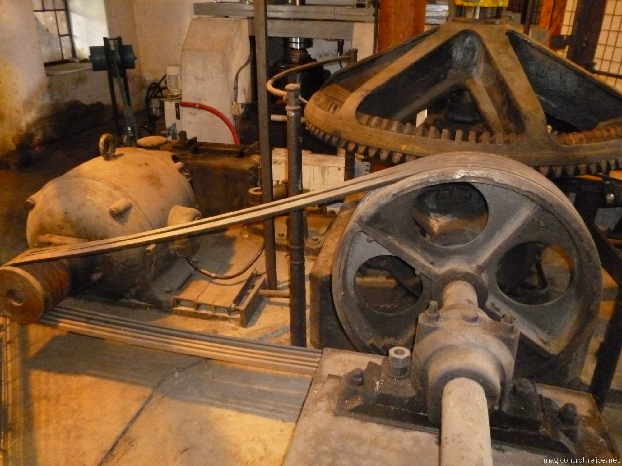

PS: jedná se o ten novější stroj, ten starý s palečným kolem přikládám jen pro zajímavost

Asynchronní motor ve funkci generátoru připojeného na síť se nefázuje. Roztočí se na přibližně synchronní otáčky, lupne se na síť a pak zvýšíš otáčky pohonu na mírně nadsynchronní, aby tekla energie směrem do sítě. Tvrdá síť si pak otačky motoru podrží víceméně sama.
Motor si musí brát odněkud jalový proud na buzení - může to brát ze sítě nebo musí být někde u motoru velká kondenzátorová baterie. Dřív se brala přímo ze sítě, dnes chce distibutor, aby si to výrobce kompenzoval sám. Zkus se nejdřív podívat, zda někde mezi motorem a sítí nejsou tyhle kondenzátory.
Nebo nejlépe projít a zakreslit jak je to zapojené a pak teprve začít vymýšlet.

je tam i vypoctator na otacky - co jsem zkousel, tak to vychazi jako potrebne = synchronni + (synchronni-stitkove)

No, myslím to považuji za vyřešené.
zde video https://youtu.be/W_owUKwmpiE
Největší prdel byla po úspešném otestování a cca hodinovém běhu vč. kontroly oteplení vodičů, softu atd., sbalení vercajku, 3 nezávislých kontrolách jestli jsem tam něco nenechal atd. - následoval neúspěšný pokus o odjezd domů, protože díky poměrně silné bouřce kolem 10té hod spadl na silnici strom a silnice mezi pilou a dědinou byla neprůjezdná.
