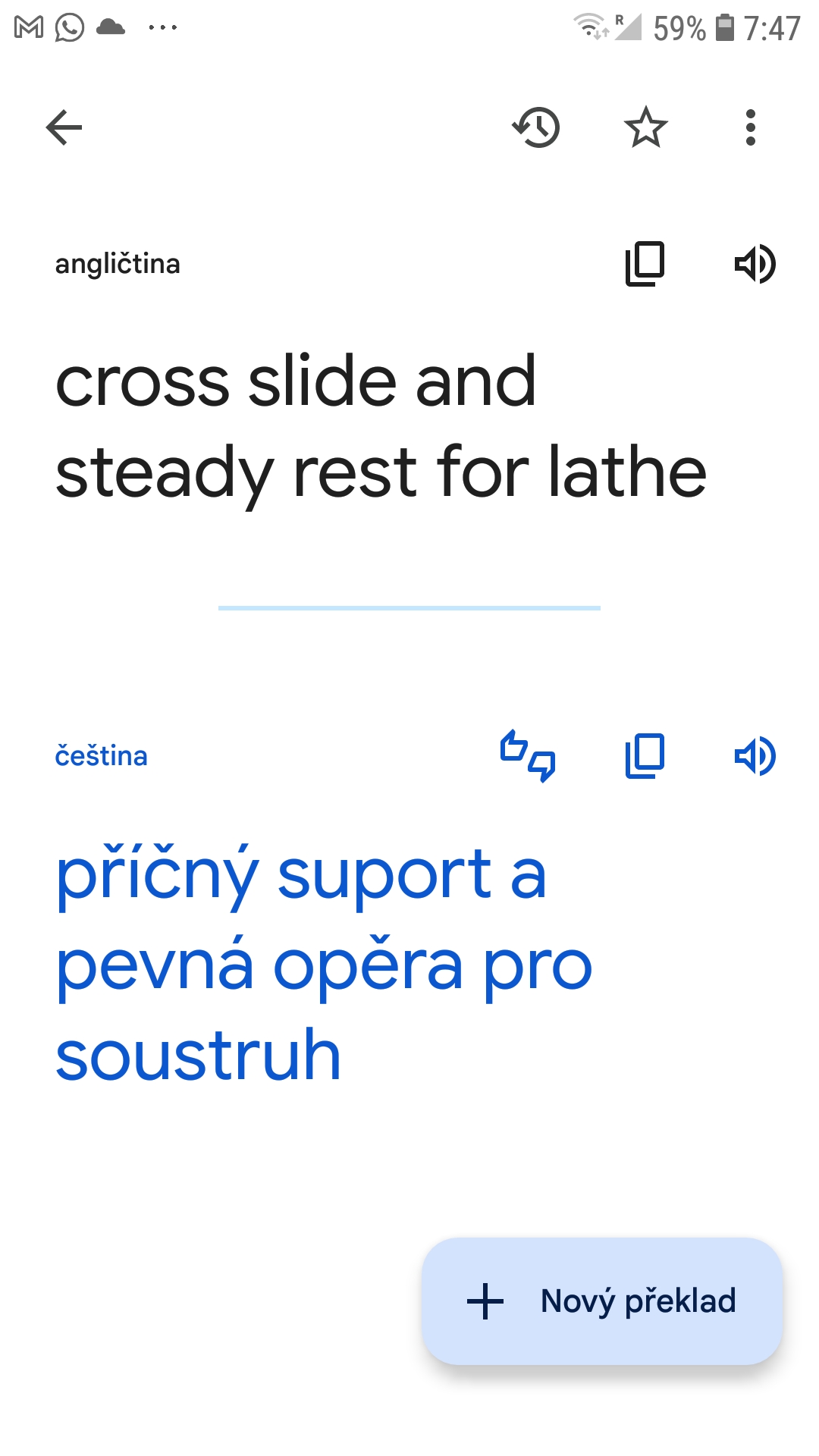

Tukanekb8 píše: 8. 10. 2023, 9:51 Tak jsem prohlizel eshop Kaufland a ty popisky stoji za to :D To snad neprekladal ani google :D
Google překladač vrací "steady rest" jako "stálý odpočinek", což není o moc lepší. :lol:

Fifík píše: 9. 10. 2023, 5:52 Google překladač vrací "steady rest" jako "stálý odpočinek", což není o moc lepší. :lol:
Když mu dáš dostatečný kontext, tak je to o dost lepší..

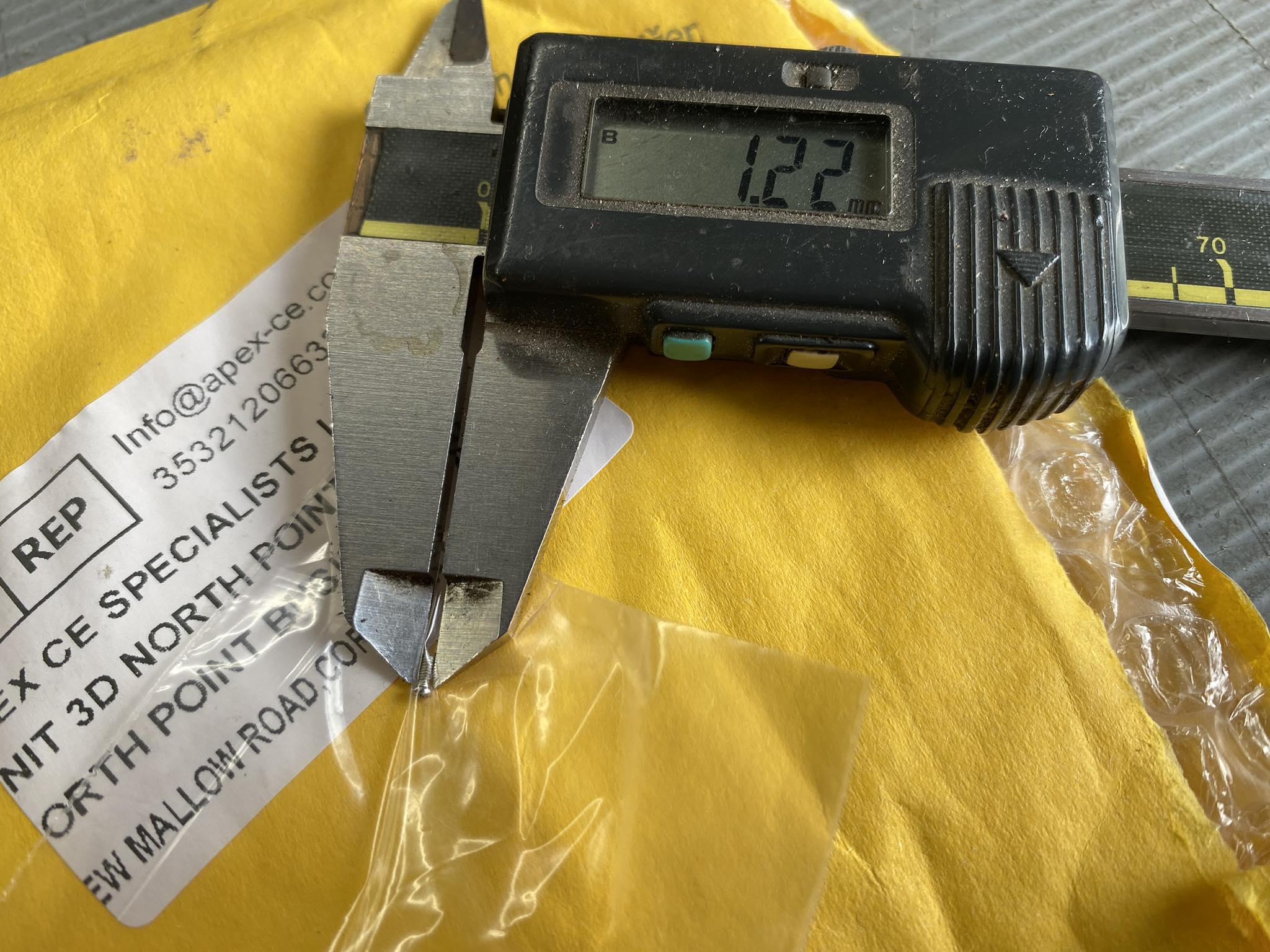

V cine nakupuji casto, ze mi prijde obcas nejaka blbost, ze mi jednou prislo asi 10 balicku ktere byli adresovany nekomu do Ameriky, ze mi obcas neco neprijde vubec, jsem si zvykl. Ale ze mi prijde balicek, ve kterem je jeden, ano opravdu jeden! 1mm sroubek to jsem teda necekal :D a to momentalne nemam nic objednano, takze to mylka nebyla, jen mi asi nejaky cinan chtel udelat radost :D

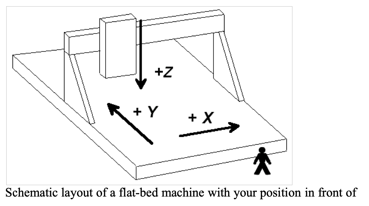

Přehazovat osy na portálovce podle toho "kde jsem zrovna na procházce" // viz ten odkaz // je taky slušnej úlet. Pojezd na portálu byl vždycky Y.
Příspěvky: 9633
20. 10. 2023, 2:54
Tak to myšleno počítám není, někde má ten stroj jasný předek, odkud se předpokládá, že to bude obsluha obsluhovat a tam dává nejvíc smysl zleva-doprava X (a samozřejmě růžice pro všechny případy). "Pojezd na portálu byl vždycky Y." - to je IMHO stejně pravda, jako že nejdelší musí být vždycky X, o tom už tu pár hádek proběhlo :) Každopádně to Z je vyloženě nekartézské..

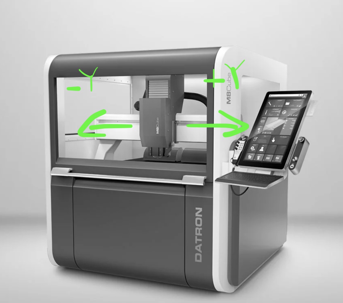

Chápu, ale uplatnil bys to pravidlo třeba tady na tom stroji?
Obrázek
Milan199 píše: 20. 10. 2023, 3:12 To Z je bez diskusí blbě.

Určitě ano. Ostatně ve firmě máme laser a tam je Y také na příčném pojezdu na portálu. Prostě to je portálovka :) .
Pokud budeš takhle stát před nástrojařskou frézkou // Deckel, FNGJ, ... // tak je to otočené.
Ale pak jezdí X ten stůl doprava doleva. Jsou stroje které se nevejdou do škatulek a tam je dle mého lepší použít jiná písmenka.

Milan199 píše: 20. 10. 2023, 3:52 Určitě ano. Ostatně ve firmě máme laser a tam je Y také na příčném pojezdu na portálu. Prostě to je portálovka :) .
Tak to by sis ho musel překonfigurovat :) Pokud to tedy fakt myslíš takto, nějak tomu furt nemůžu uvěřit (hlava mi to nebere :D)
