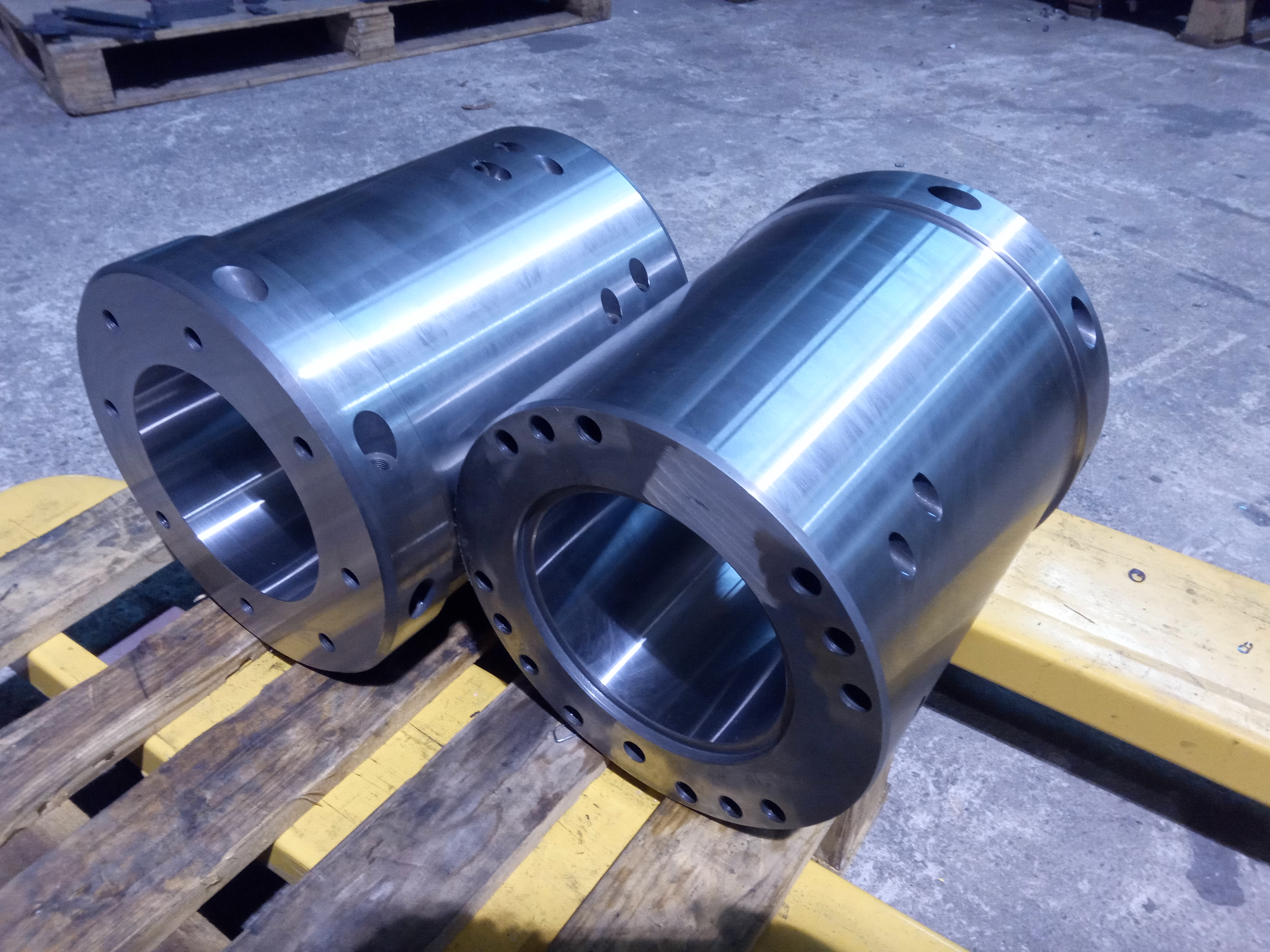

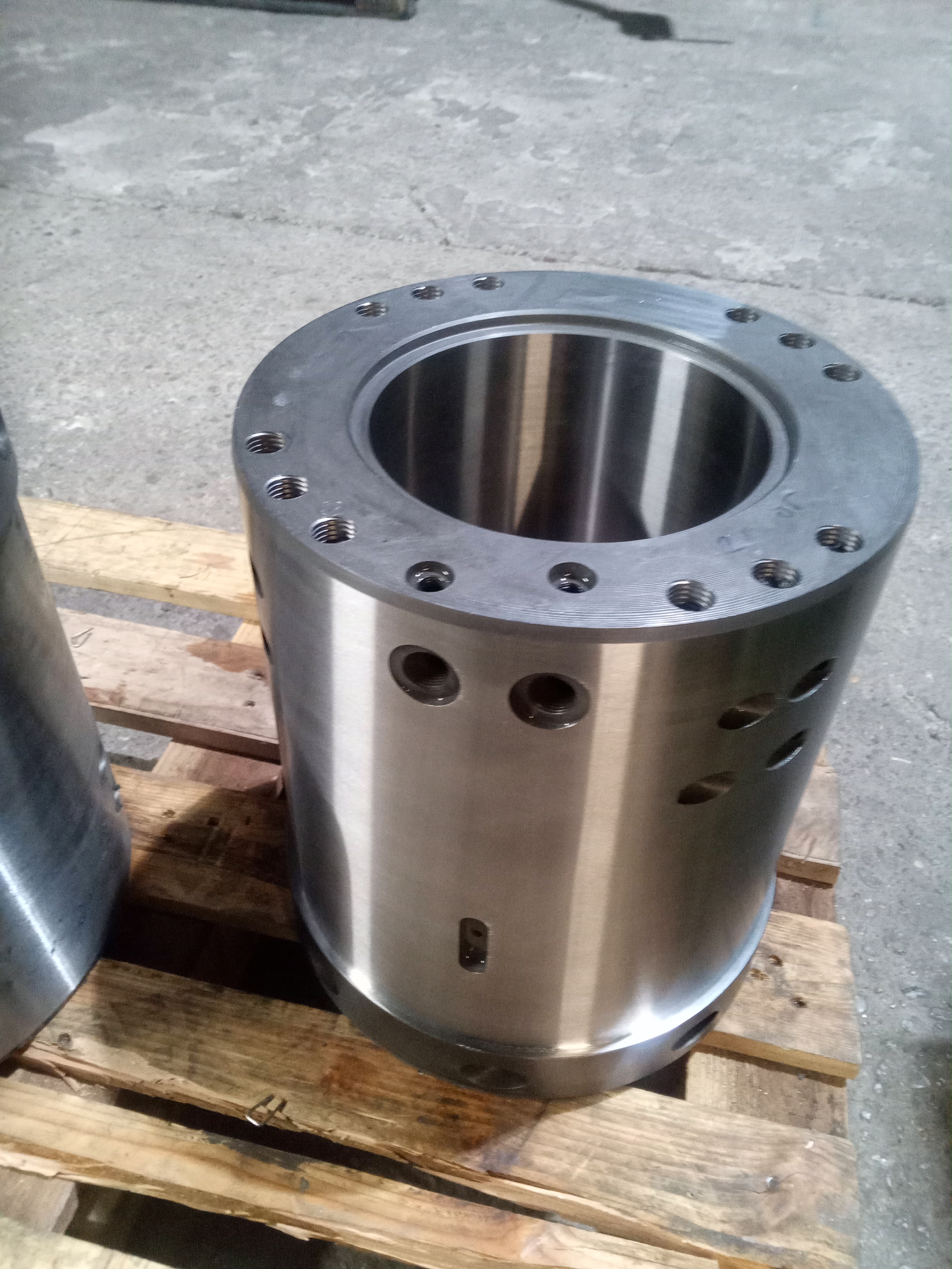

Dnes dokončený takýto "kýbel". Otvor D150H8, vonkajší priemer D250f8 - brúsené medzi hrotmi. Všetko na bruske BHU40A.

Dokončené. Arivederči smer Turín.

To vypadá pěkně :-) Co s tím ti Italové zamýšlejí, nevíš?

Vôbec nepoznám funkciu dielu, ale tie závity na plášti sú Géčkové, takže odhadujem že ide o nejaké čerpadlo s chladením.

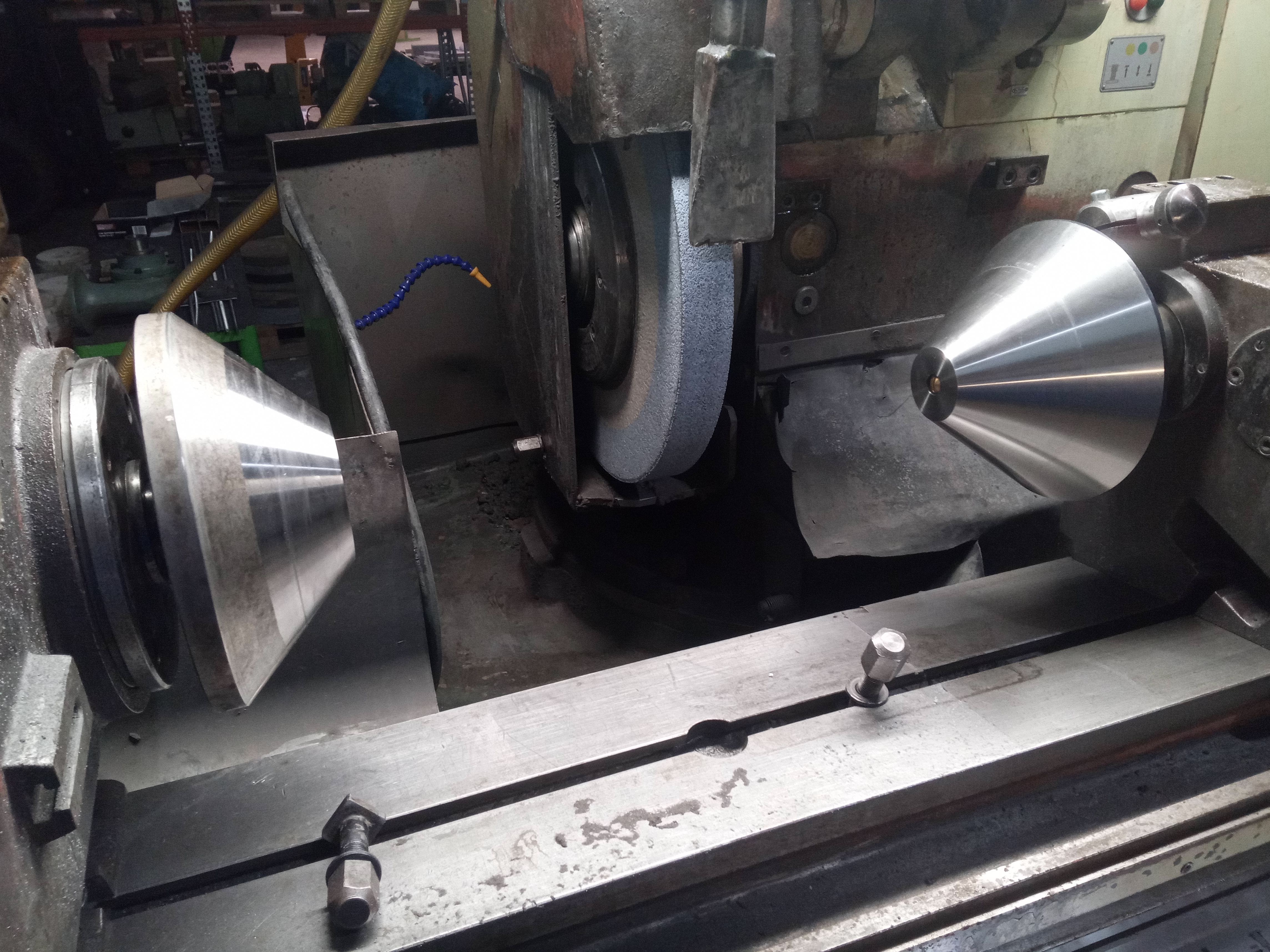

Ako čo sa týka samotnej výroby, nejaký problém nebol. Problém je vybavenie a meradlá. Treba mať fortunu na takú hĺbku, veľkú lunetu, veľké mikrometre sa šupito na hlboké diery. No a trebalo nejaké prípravky spraviť, plus veľké hroty (jeden pevný, jeden otočný).

mě by zajímaly ty velký horoty....byly opravdu tak velký, abys to zaně upnul přímo v díře nebo tam byly nějaký nějaký špunty se středícím důlkem?

Veľký priemer 210mm

díky za odpověď, a ten otočný šel do koníka, aby se ne obrobek nepřidíral jako kdyby tam byl pevný?
Dělals tomu otočnýmu hrotu nějakej tuning ohledně přesnosti házení (z vlastní zkušenosti vím, že na obvodové házení je pevný hrot přesnější)?

Do pracovného vretennika som narazil pevný hrot, zapol som pohon na vnútornú hriadeľ. Do kona išiel nový otočný hrot, pri malých otáčkach prakticky nehádzal. Otáčanie kusu bolo zabezpečené len tým pevným hrotom, ničím iným. Brúsenie medzi mŕtvymi hrotmi je problém už pri priemere otvoru 40mm s vyredukovanou hranou, rotovať 75kg kus na mŕtvych hrotoch cez otvor 150mm bez redukovanej hrany je nemožné.
