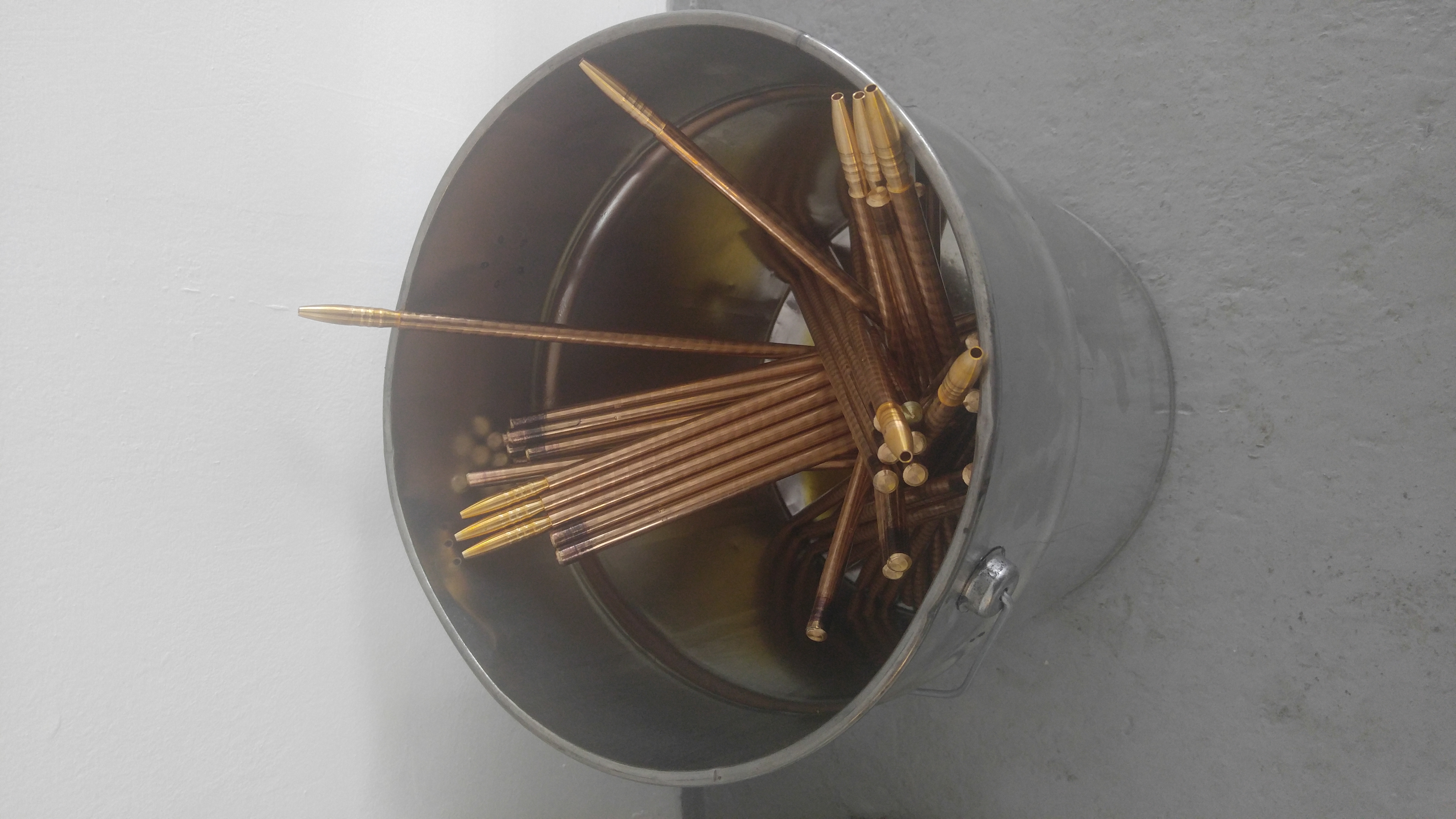

Zbytky v kosi :)

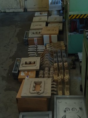

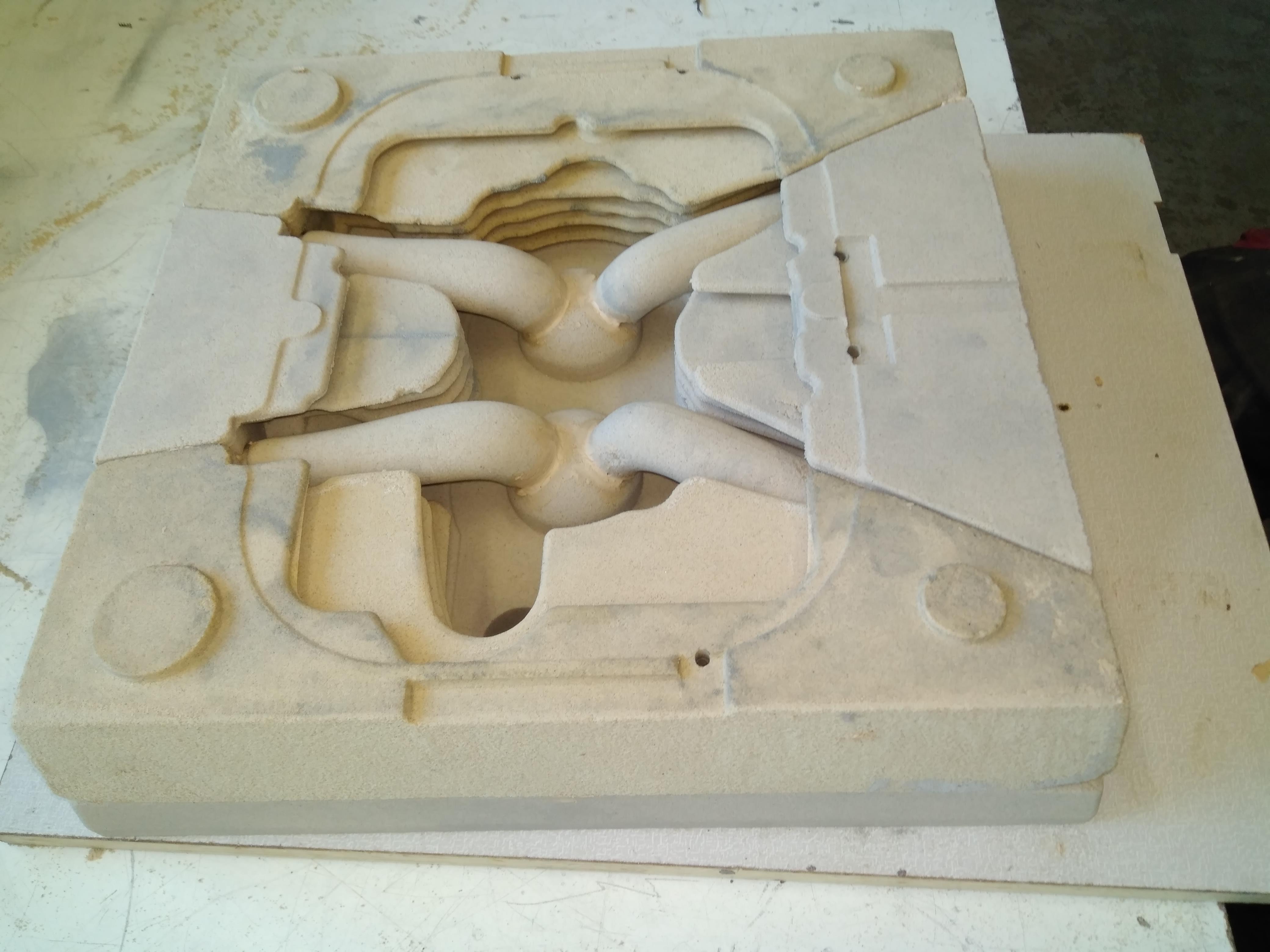

Tak 2 dny výroba jader z písku a novanolu tvrzená Co2 ,a lepeno na první pokus lití třeba zítra ,pokud budou mít ve slévárně čas.

bude mozne dat foto finalneho produktu ?
parada.
Příspěvky: 10249
22. 1. 2017, 8:21
Myslím že jo ,je to hlava 2 válcového motoru.
SO 545
Příspěvky: 722
Registrován: 6. 1. 2013, 6:30
22. 1. 2017, 8:24
To som si vsimol a ze to bude paradne rebrovane vzduchom chladene.
Je to kustom alebo na nieco seriove ?
Příspěvky: 10249
22. 1. 2017, 8:30
Replika závodního veterána.
