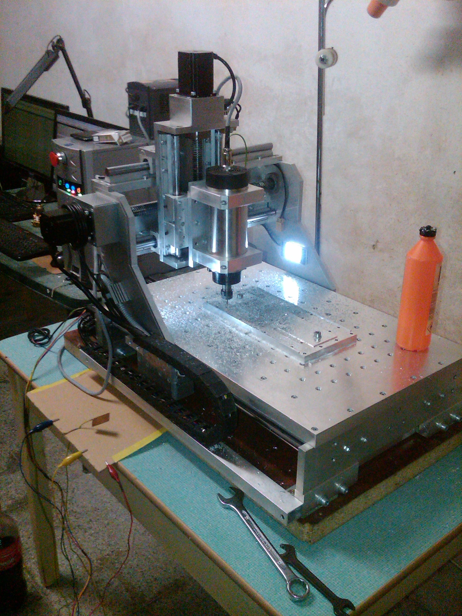

Budu na ni hlavně dělat DPS. Shora přijde přišroubovat 20mm AL deska. 3xNEMA23. Co je myšleno tím, že namají být přesně (lineáry osy Y) ?
Dá se levně koupit nebo vyrobit malé řeteno pro DPS, něco jako používá LPKF ? Zvlášť vřeteno, zvlášť motor ? Mám malé vřeteno 48V, alenlíbí se mi házivost. Takže koukám jak to vychytat. I když na DPS asi stačit bude.
Pepa z depa
Příspěvky: 1779
31. 7. 2014, 2:00
jo, lineáry osy Y, že jsou proti sobě, měly by být "položeny", ale to nevadí, v hliníku si sedne a pokud hladce projíždí celou dráhu, tak se to povedlo, víc neřeš na DPS s přehledem v pohodě. Malé vřetýnka vyrábět zabere dost času, ale pokud máš čas, uložíš to do obyč. kosoúhlých ložisek (aspoň na jedné straně (dole)) tak to zase není tak složité, nebo volit něco jako menší http://www.atas.cz/" onclick="window.open(this.href);return false; osobně pokud fakt nechceš frézovat a jenom gravírovat DPS, tak stačí 300W třeba tohle:
http://www.aliexpress.com/item/DC-12-48 ... 87021.html" onclick="window.open(this.href);return false;

Několikrát jsme to rozebrali než to začalo jezdit v celé délce hladce.
To z aliex... asi mám. Vypadá úplně stejně.
Lin ložiska se občas kousnou. Asi je naplnit, co? Ale čím? Něco běžně dostupného?

... jestli se koušou ložiska, tak je hoď do šrotu a kup nové, zakrytované a nemusíš mazat nikdy, je to otázka pár kaček ...
P.S. nemůžu si odpustit, ale jestli Lin je lineární, tak to je posuvný, ty tam máš s největší pravděpodobností radiální kuličkové jednořadé, jestli je to kapku lepší bude dole u kleštiny kosoúhlé ložisko, jde jen o rozměr venek/díra/výška ložiska ... jiná věda v tom není (je, ale nemá smysl to rozebírat) a doporučil bych renomovaného výrobce než úplně čínu, např. ZVL, SKF atp. ...
P.P.S a fakt raději vol něco takového, než Proxona, ať neohluchneš :D
edit: sorry ne Proxona, ale Kress jsem myslel

mám tam tohle
http://www.ebay.com/itm/CNC-Set-15-x-35 ... 4ad8201a31" onclick="window.open(this.href);return false;

Onnyxer píše:mám tam tohle
jo, to jsou lineární, to namaž hned a kousat by se neměli vůbec, myslel jsem ža máš to malý vřeteno a tam že se ti koušou ložiska :D

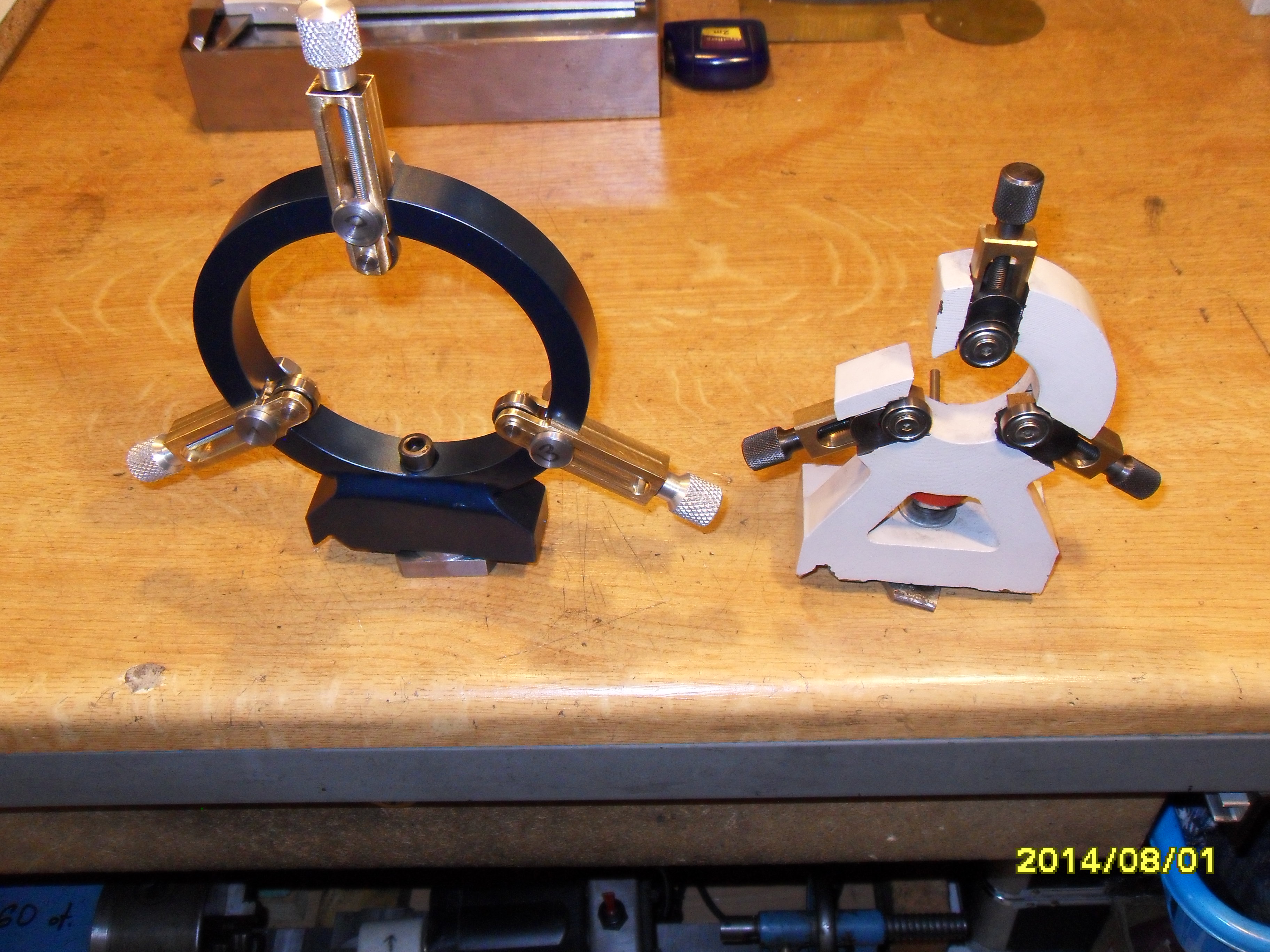

Vpravo původní luneta (lunetka), jako příslušenství soustruhu a vlevo trošku větší, doma dělaná....stále mě něco chybí a nebo nevyhovuje.... :mrgreen:

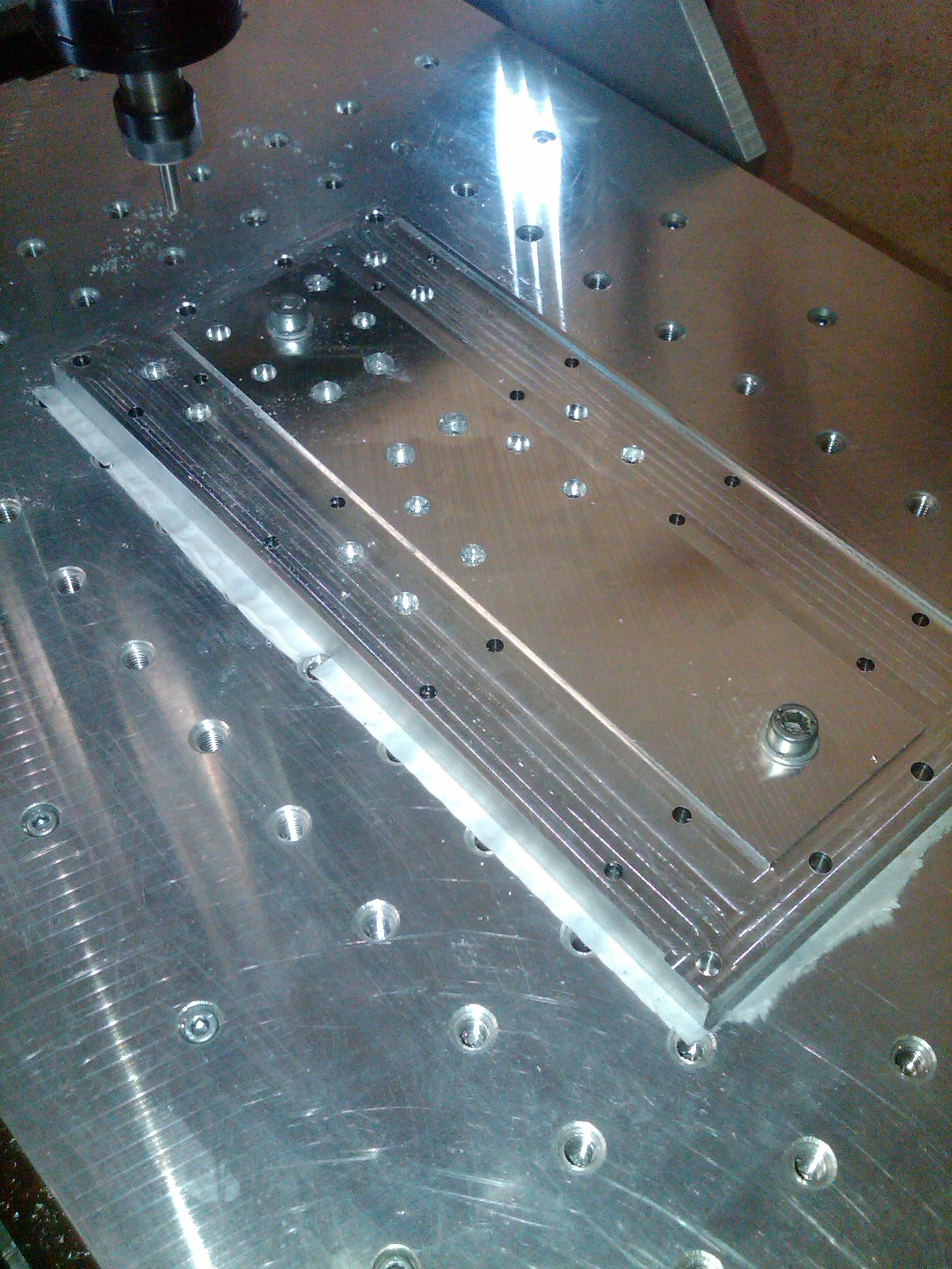

Dnes jsme páchali nosnou osy Z

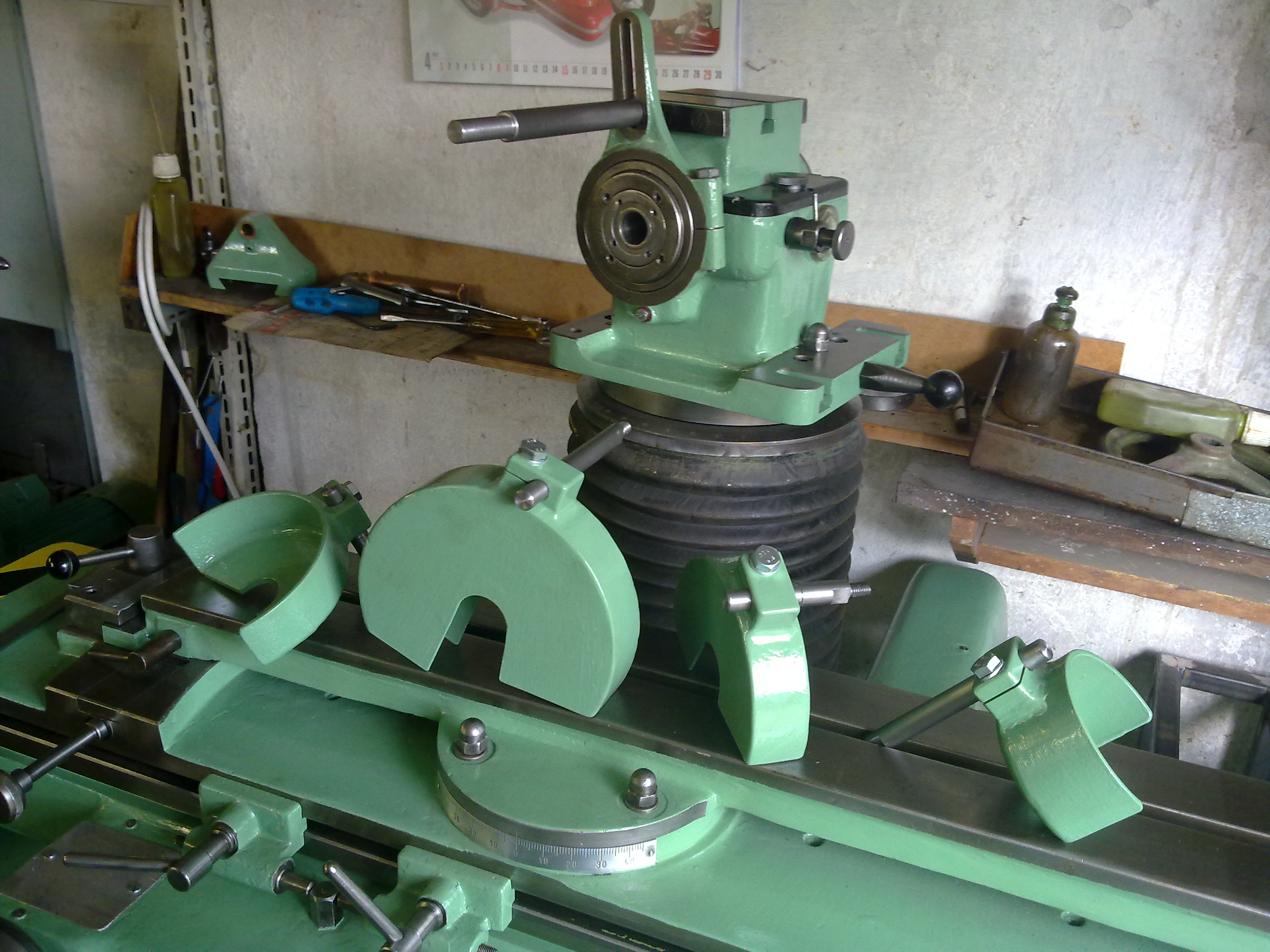

Protože mi nikdo nechtěl prodat kryty na BNku musel jsem si jich pár vyrobit :)

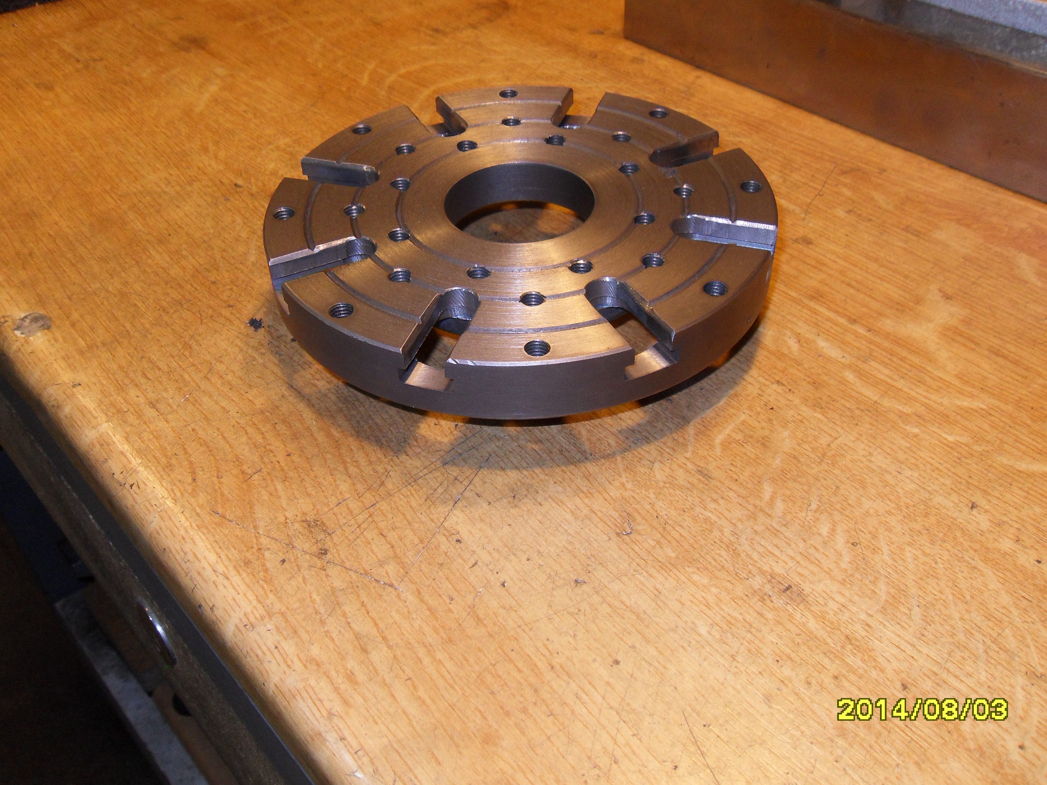

Při procházení Tumlíkovo stránek mě zaujaly licní desky a tak jsem se rozhodl upravit v podobném stylu i původní čínskou desku. Číňan si moc nehrál s dělením původních otvorů a tak jsem si vyhrál. Aby to vypadalo dobře i pohledově, musel bych ještě víc rozšířit drážky a nebo stočit desku plošně aspoň o 2 mm a to se mě nechtělo zbytečně zeslabovat. Je to funkční a daleko praktičtější, než původní provedení. Ještě vyrobit pár speciálních kamenů a přidat pár šroubů e je to. :D

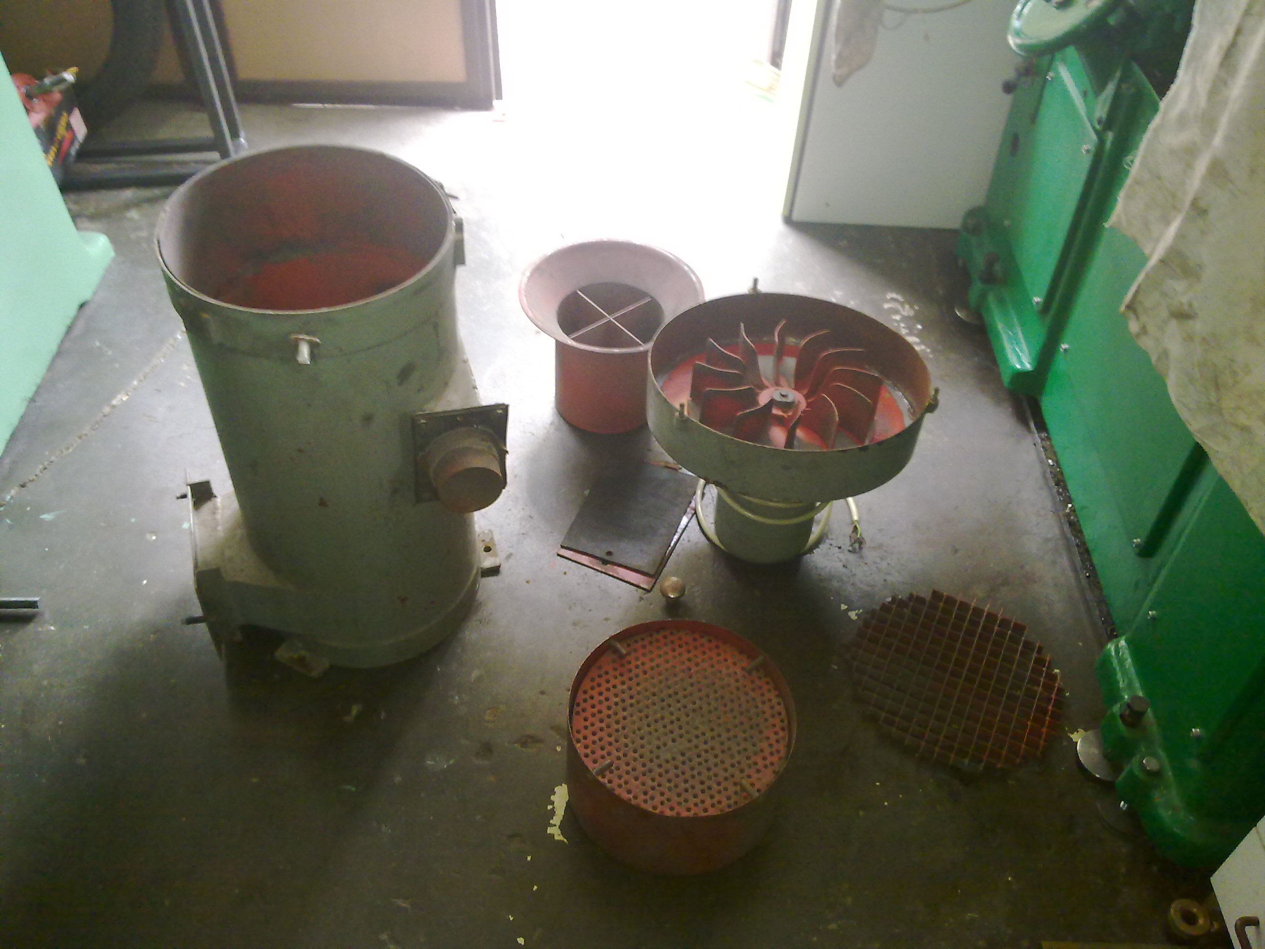

Dneska jsem rozebral odsávání k brusce. Jedná se o cyklon s keramickými trubičkami k ruské nástrojovce, motor 0,55 kW. Motor má zadřená ložiska, ale jinak se jeví v pořádku. Začal jsem repasí pomocí hadice a proudu vody :) . Teda krom motoru.
