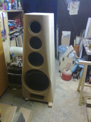

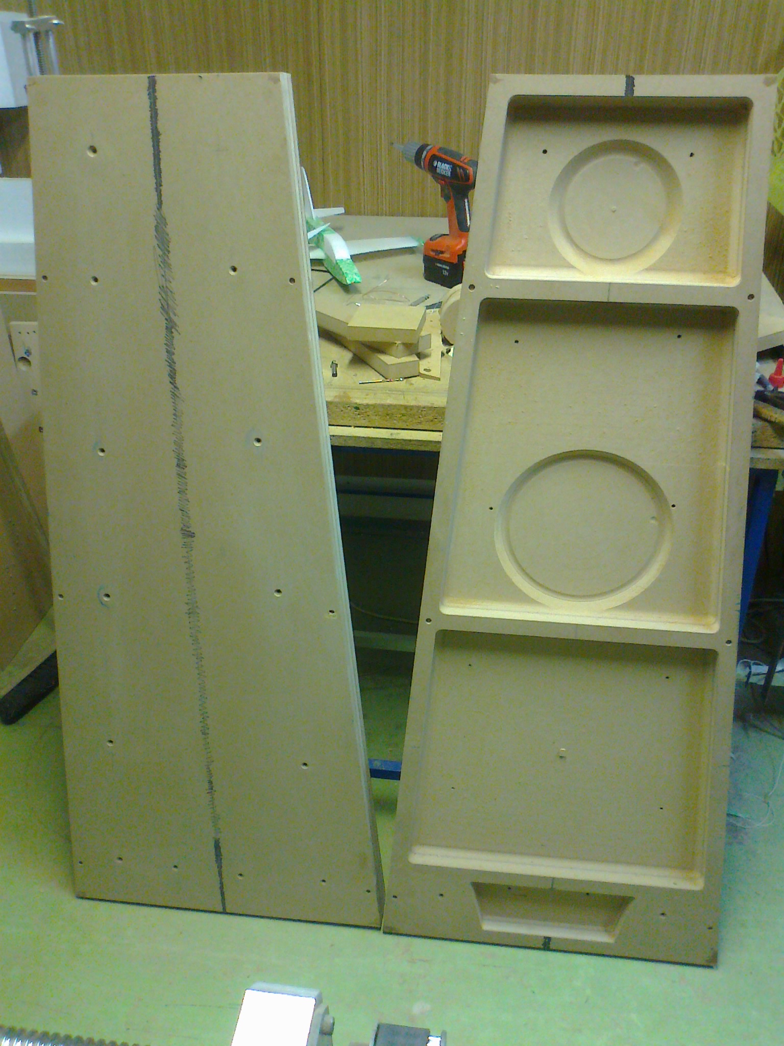

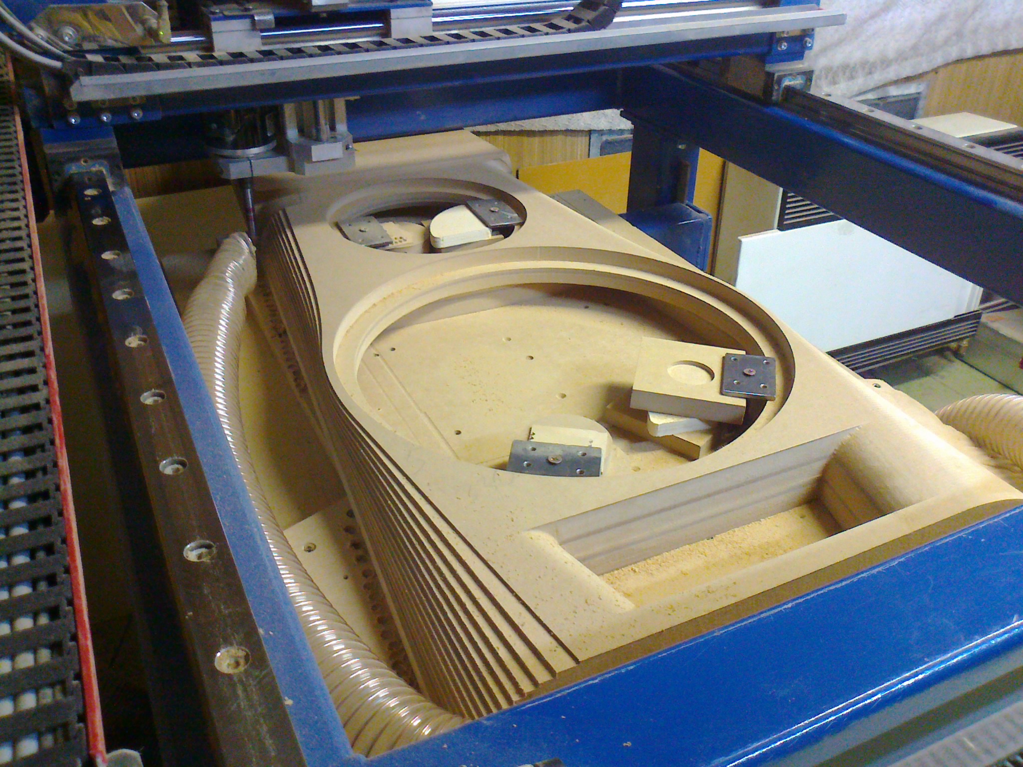

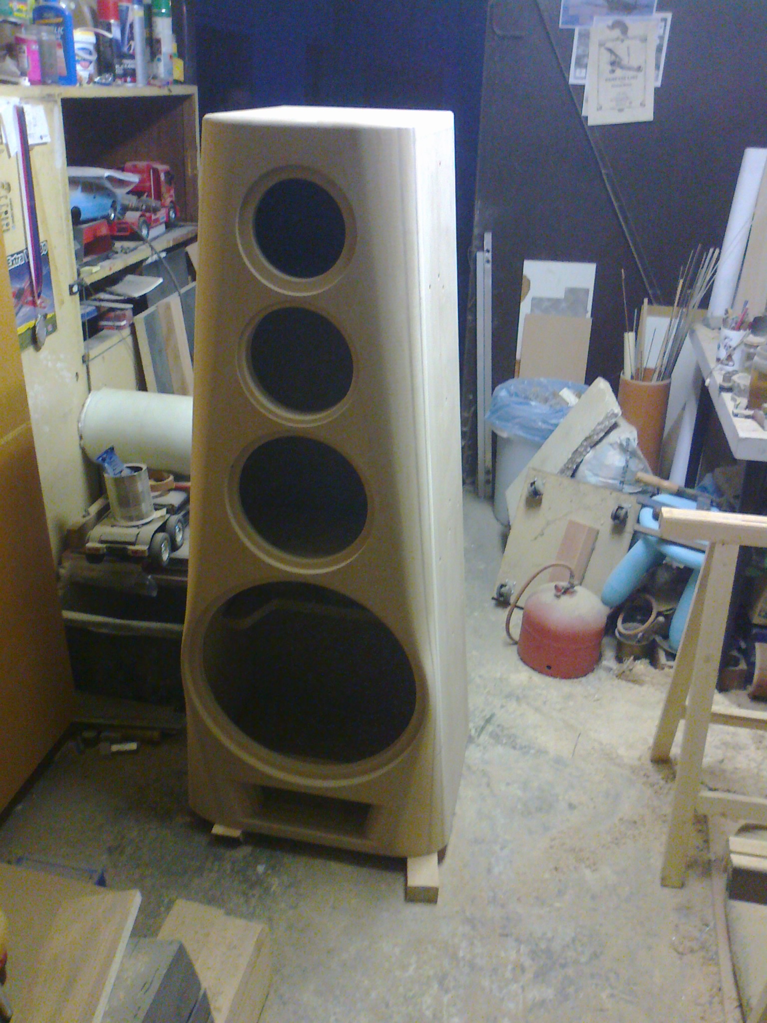

Ahoj kluci, MDF frezuji běžně chce to jen poradne odsavani. Na to se priprav dale MDFka je elektrostatická, musíš u toho stat a hned za frézou odsávat. Dále použi frezy pro truhlaře firma CMT ma velke množstvi frez a hlavně třeba 20pruměr na 8stopce. Udělaji dost prace a pak se jednduše přebrousi. u truhláře. Zde pár fotek vyrobku z Mdf

24. 12. 2011, 11:17
Diky moc takových čel už mam za sebou vice. Přes vánoce bych chtěl dat do kupy novou mašinku, tedy zatím jen nakreslit. A pak asi do jara či leta udělat. Abych nemusel takove to kousky dělat na vice upnutí.

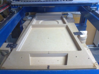

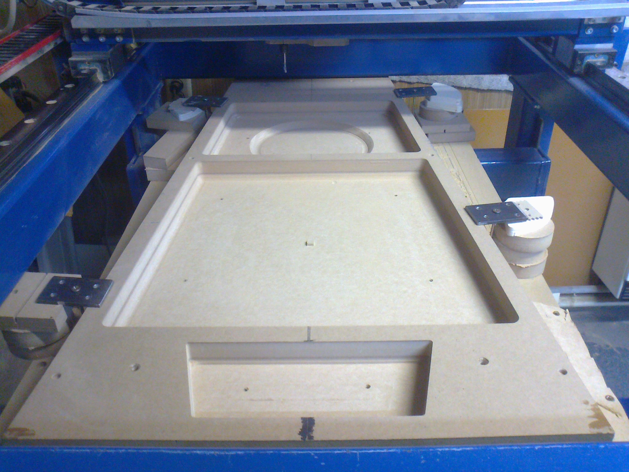

Tak jsem to vyzkoušel. Výsledek předčil moje očekávání. Použil jsem frézu jednobřitou HSS o průměru 8mm. 20 tisíc otáček, posuv 3m/min., hloubka záběru 4mm.
V obrábění není proti umělému dřevu zase takový rozdíl. Větší rozdíl je ale už v kvalitě povrchu a hlavně v pevnosti materiálu.
Ale pro uvažovanou aplikaci vyhoví v pohodě.
