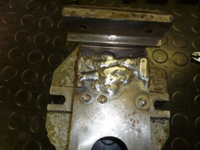

Já si jednou škrtl o čelist a ještě teť mě to se..
Příspěvky: 6264
7. 1. 2022, 6:33

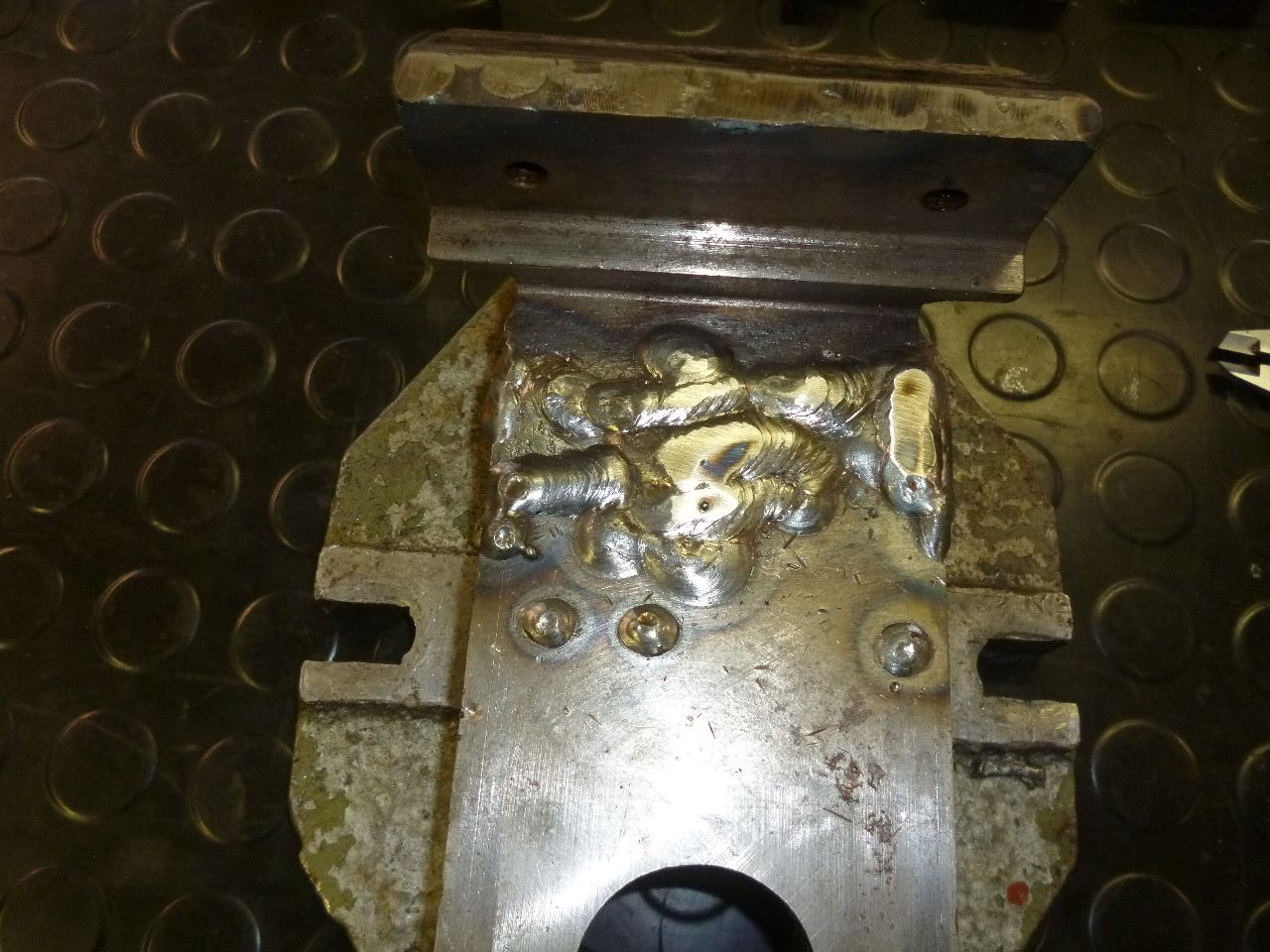

HonzaHorka píše: 7. 1. 2022, 6:01 Bezohledne ignorantské prase, co je mu vše jedno.
Je to síla.
To muzu podepsat :!: Taky mam v jednom dulek po blbe zmerenym dorazu na vrtačce a pokazdy kdyz ho vemu jsem na sebe nasr...
Příspěvky: 2559
7. 1. 2022, 6:43
No kdybys viděl teď tu plazmu, co jsem přitáhl ze šroťáku... Té se taky někdo takhle mstil. Je Migatronic PDX 85, už šlape. Pak vozík Esab Mini track A2. Ten teď renovuju. Odřezal jsem z toho ty navařený (spíš přilepený) kraviny. Bude z toho super vozítko na svařování a i pálení plazmou nebo švajcem. K tomu mám palici vozík, ale ručně vedený. Přemýšlím nad pálícím stolem. Stačí metr na metr. Potřebuju občas vypálit nový oka na hydroválce, tak bych si je pálil sám, klidně tím autogenem. Sundal bych hořák z toho vozíku. Navíc je to silnější matroš a +-1 mm je fuk.

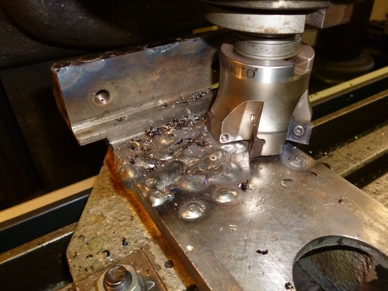

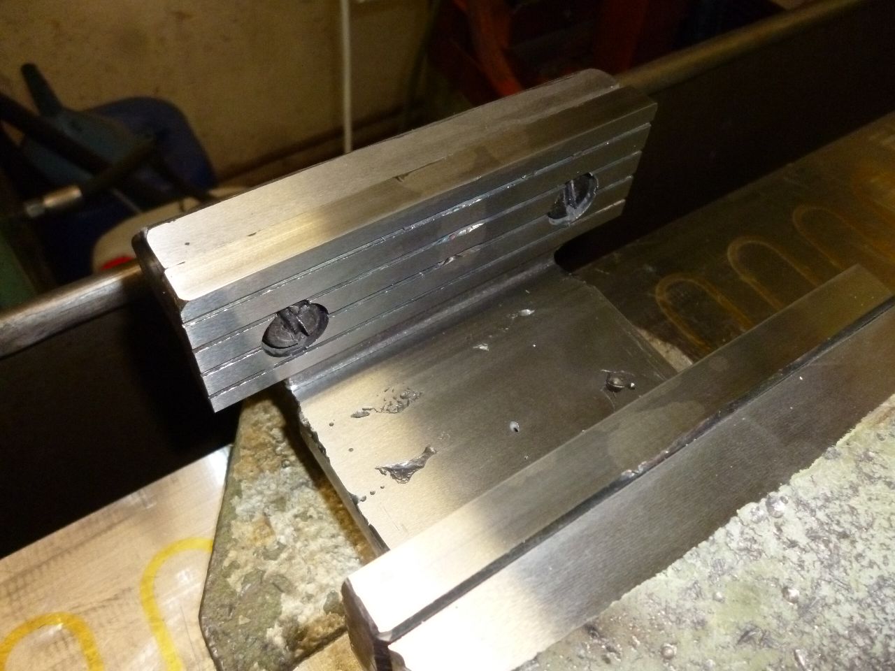

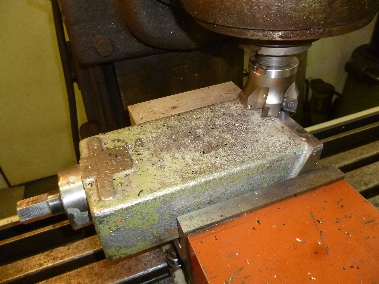

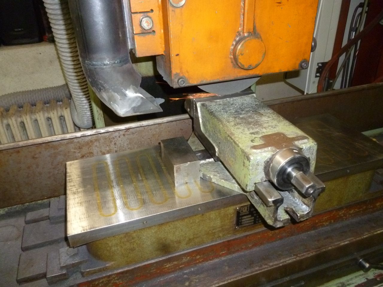

Svěrák jako nový - teda skoro :wink:
Ještě tam chtělo párkrát smrknout - ale už na to kašlu, stejně je prohnutý, ale pod vrtačku bude dobrý.

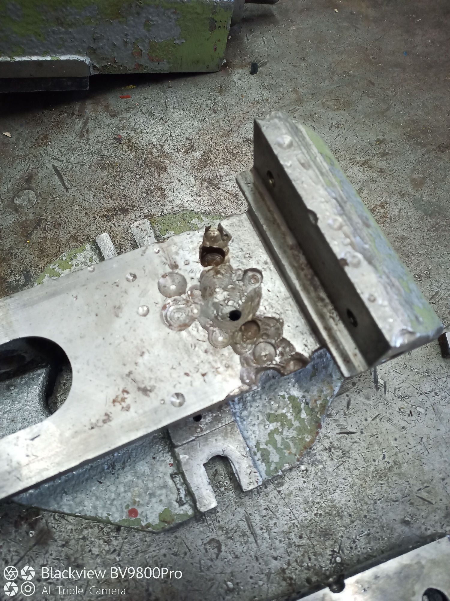

magi píše: 9. 1. 2022, 4:31 Svěrák jako nový - teda skoro :wink:

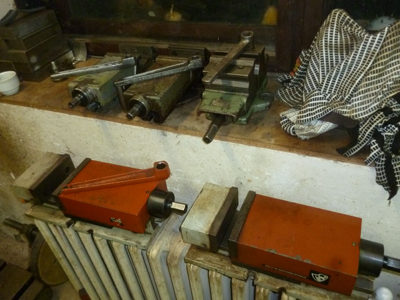

Já jenom trochu odbočím, vidím na poslední fotce svěrák Vihorlat ,
otázka zní :dájí se někde koupit prisma čelisti ,do tohoto švěráku?
Kdyby někdo věděl, dík.
r4cv
Příspěvky: 2854
Bydliště: Topoľčany
9. 1. 2022, 5:47
vihorlat je zelený čo opravoval, aj ten červeno-biely. Nie?
čeluste majú rovnaké?
romanzet
Příspěvky: 29
Registrován: 6. 2. 2021, 2:14
9. 1. 2022, 6:26
a jo , abych upřesnil , myslel jsem ty dva na topení oranžovo - bílá
magi
Příspěvky: 2737
Bydliště: Třebíč
9. 1. 2022, 6:53
Vihorlat jsou všechny, červený má rovné čelisti a ten co jsem dělal má čelisti pod úhlem a ty koupit už nejdou.

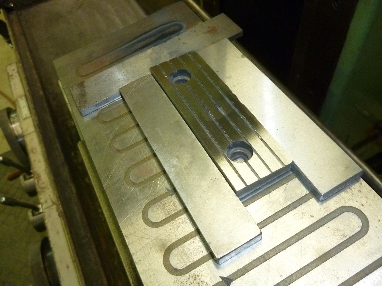

magi
Příspěvky: 2737
Bydliště: Třebíč
10. 2. 2022, 10:20

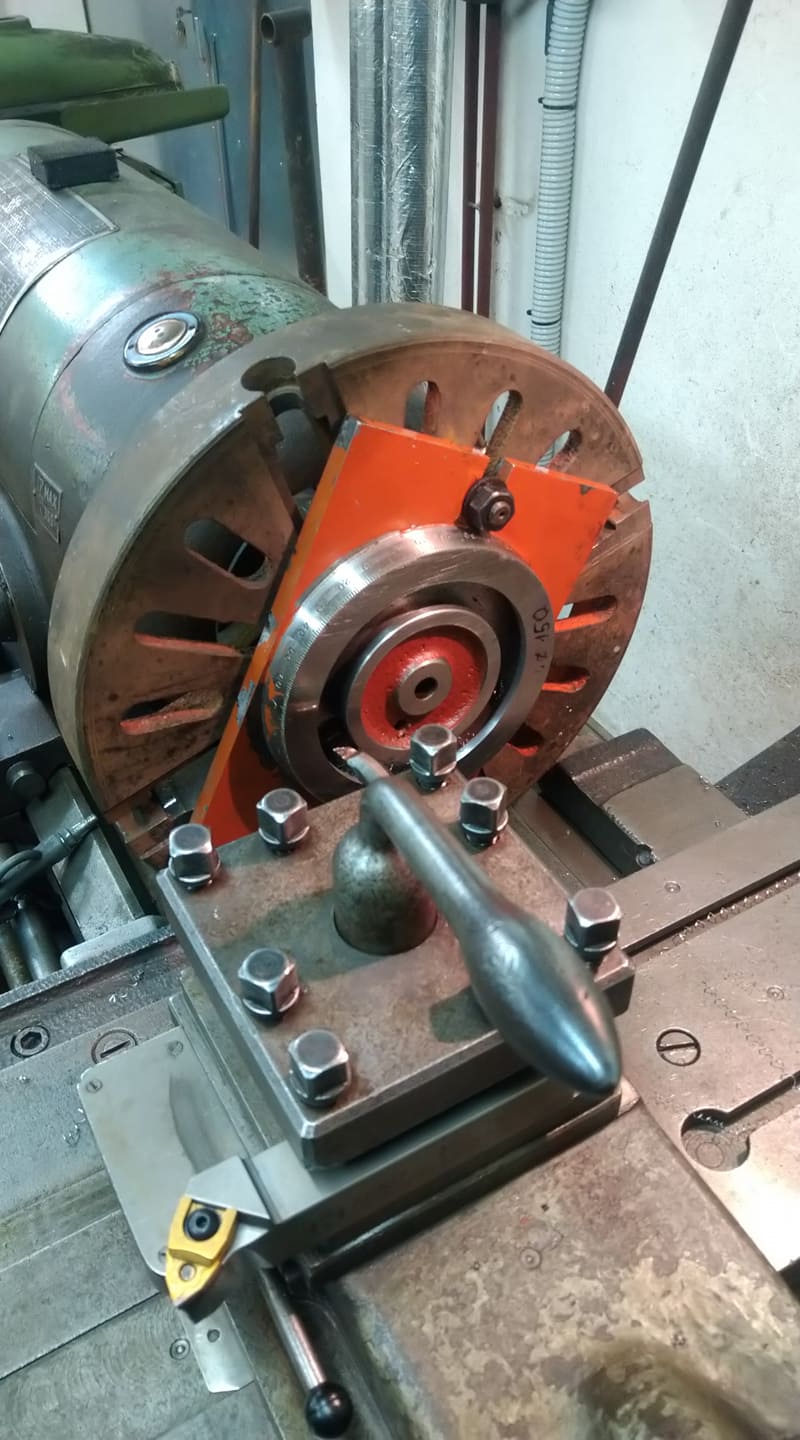

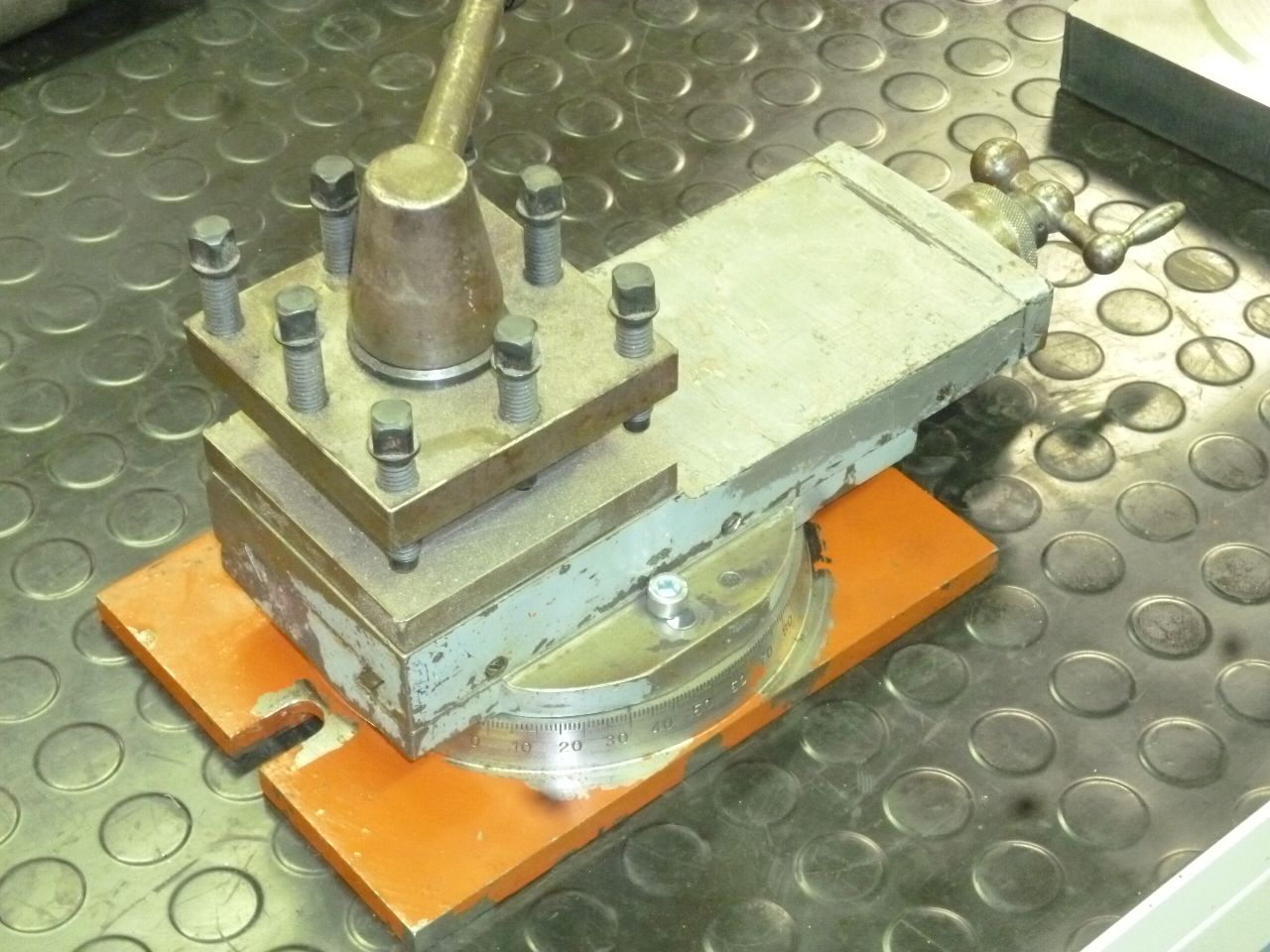

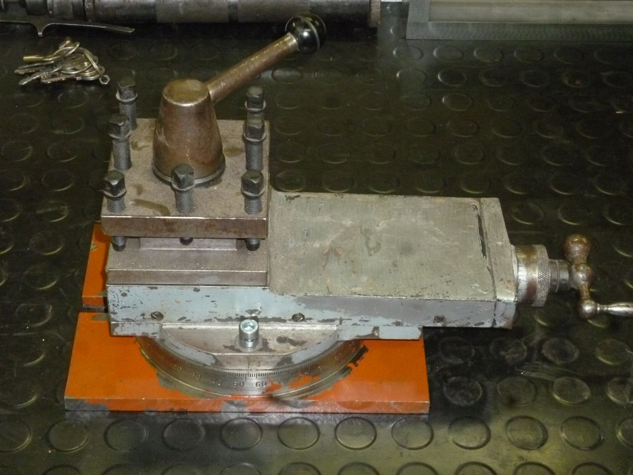

Kámoš po mě chtěl vyrobit podstavec pod nožové sáňky. Já to strašně dlouho odkládal, bo se mi do toho nechtělo, až jsem objevil jeden inzerát.
A už je to hotový :D Pořád platí, že pospíchat pomalu se vyplatí :wink:
Zbýňa
Příspěvky: 2127
Registrován: 3. 9. 2010, 8:45
Bydliště: Čelákovice
11. 2. 2022, 3:10
Suportík z E2N a točna z Michalovčáka. Docela to k sobě sedí.
kenybz
Příspěvky: 3352
11. 2. 2022, 9:06
a dobře se bude číst ta stupnice pod úhlem
magi
Příspěvky: 2737
Bydliště: Třebíč
12. 2. 2022, 11:40
Jen toho pacienta z Michalovců, který tenkrát před 30ti lety dělal tu soustružničinu, bych chtěl mít vedle sebe, když jsem dělal tu úpravu. Dostal by přes hubu ani by se nestihnul otočit. Dvě míry které mají být stejné mají rozdíl 1,5mm a házivost obvodu vůči T drážce je asi 1,5mm. Chápu že u svěráku to asi bylo jedno, ale co to v těch Michlaovcích dělalo za hovada, to je unikum. Proto se asi možná právem domnívám, že tento dílec neprošel OTK a právě proto neskončil pod svěrákem, nýbrž v prodeji samostatně.
r4cv
Příspěvky: 2854
Bydliště: Topoľčany
12. 2. 2022, 11:48
to vieš, nikdy nepoužitá kvalita ČSSR. :D
kenybz
Příspěvky: 3352
12. 2. 2022, 12:17
no vidiš a ještě dals peníze za zmetka :)
