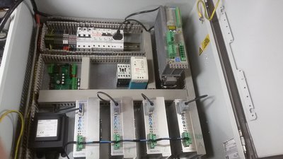

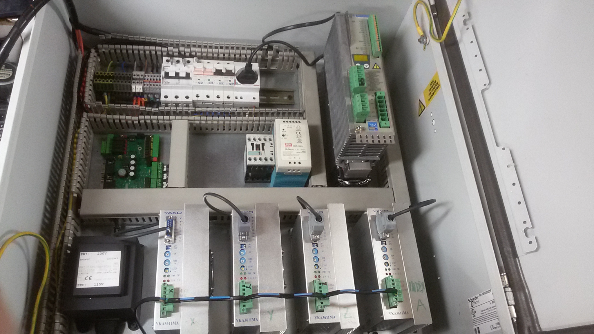

Tak dneska niečo čo moc často nerobím lebo tomu moc nerozumiem.
Ešte veľký kus cesty predo mnou.
Ak je tu niekto kto mi vie poradiť aké ističe použiť na :
Schnider servo driwe (môj odhad je 3F 16A aci C)
Zdroj 115V pre riadenie osí (môj odhad je 1F 3A asi C)
Zdroj 24V pre ostatnú elektroniku (môj odhad je 1F 2A asi C)
Zdroj pre GWE-64 (môj odhad je 1F 2A asi C)
Čerpadlo emulzie 1 fáza 2 pol 1,5A (môj odhad je 1F 4A asi C)
Bolo mi poradené dať tam len jeden 3F 20A ale keď mám miesto v bedni a chcem to urobiť na poriadok tak prečo nie.

Ja tiež nie som elektrikár. Preto mi odborníci vysvetlili, že pri meničoch, servách a pod. treba istenie presne podľa špecifikácie danej elektroniky, prípadne podľa pohonu.Niperix píše: Ak je tu niekto kto mi vie poradiť aké ističe použiť na :
určite nie istič s charakteristikou C - najprv zhorí elektronika až potom zareaguje istič.
Ja som teraz použil valcové poistky (na din lištu) 10x38. Bežne sa predávajú len v triede gG, čo je relatívne pomalá.
napríklad na servomenič 1x6A alebo 3x4A.
Ističe na elektroniku majú tuším chakteristku Z.

Na ty jističe asi neexistuje univerzální rada, bude to případ od případu. Nějaké univerzální doporučení "do průmyslu jističe C" je podle mě stejná blbost, jako doporučení "na bolení hlavy Ibalgin" (a je jedno, jestli mám migrénu nebo mě bolí po pádu z 5 metrů na hlavu).
Zakopaný pes je vždy v náběhovém proudu. Některé zařízení to mají ošetřené dobře (mají nějaký obvod pro pomalý rozběh), pak v pohodě vyhoví B. Některá to neřeší vůbec a lítá i Céčko a je třeba ho buď fest předimenzovat (což je špatně), nebo dát ještě pomalejší charakteristiku.
Já mám rád pomalý náběh, proto před zařízení, která to nemají ošetřeno sama, dávám výkonové termistory NTC. Je to za pár korun nebo maximálně desetikorun a v klidu zvládnu Béčkem stejné zařízení, které by jinak potřebovalo D.
Nicméně jistič téměř nikdy elektronické zařízení neochrání, leda nějaké mechanické. Takže z těch výše vyjmenovaných jističů by to při případném přidření možná zachránilo čerpadlo emulze (pokud bude jistič dost přesně odpovídat jmenovitému proudu zařízení), ale u elektroniky už jen jistič zařídí, že při smrti daného zařízení nevyhoří zbytek rozvaděče nebo dokonce baráku. Jistič není proudový omezovač, ten musí mít dobré zařízení už v sobě v elektronické podobě (aby byl dostatečně rychlý).
Ještě k počtu těch jističů: ono když je jich hodně, tak to na DIN liště vypadá hezky. Ale podle mě dávat ke 3 malým zdrojům 3 samostatné jističe celkem k ničemu není, klidně by mohly viset na jednom (pokud teda nechceš rozložit zátěž a dát každý na jinou fázi nebo nepotřebuješ, aby při poruše jednoho zbytek nějak jel dál). Doma asi taky nemáš samostatný jistič na PC, další na monitor a ještě další na tiskárnu, že.

Keď som sa pýtal na ističe, tak som dostal odporúčanie na rýchle poistky.
Tie nie sú na ochranu meniču pred zhorením, ale na minimalizáciu skôd.
Ak zhorí menič za 100eur, tak je jedno či vyhorí plameňom alebo len prerazí koncový stupeň. V prípade meniču za cca 500-1000eur už stojí za to minimalizovať straty zhorením. Dobré meniče majú ochranu, aby pri prerazení koncového stupňa sa oblúk (=deštrukcia) nešíril. Ak ale dám istič C, tak tá ochrana, nejaké zalievacie hmoty a pod. už nestačia, oblú preskočí aj na riadiacu elektroniku a pod.
Videl som menič, kde by pri použití správneho istenia bola škoda cca 500eur za FETy a príslušenstvo. Dali tam C-éčko tak oblúk odpálil aj riadiacu dosku a všetko okolo, škoda asi za 4000eur.
Pokiaľ chceš istič len na vypnutie zariadenia, keď niečo robíš, tak je jedno aký dáš.
