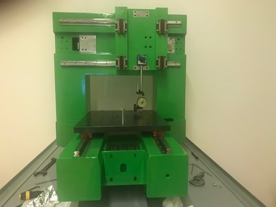

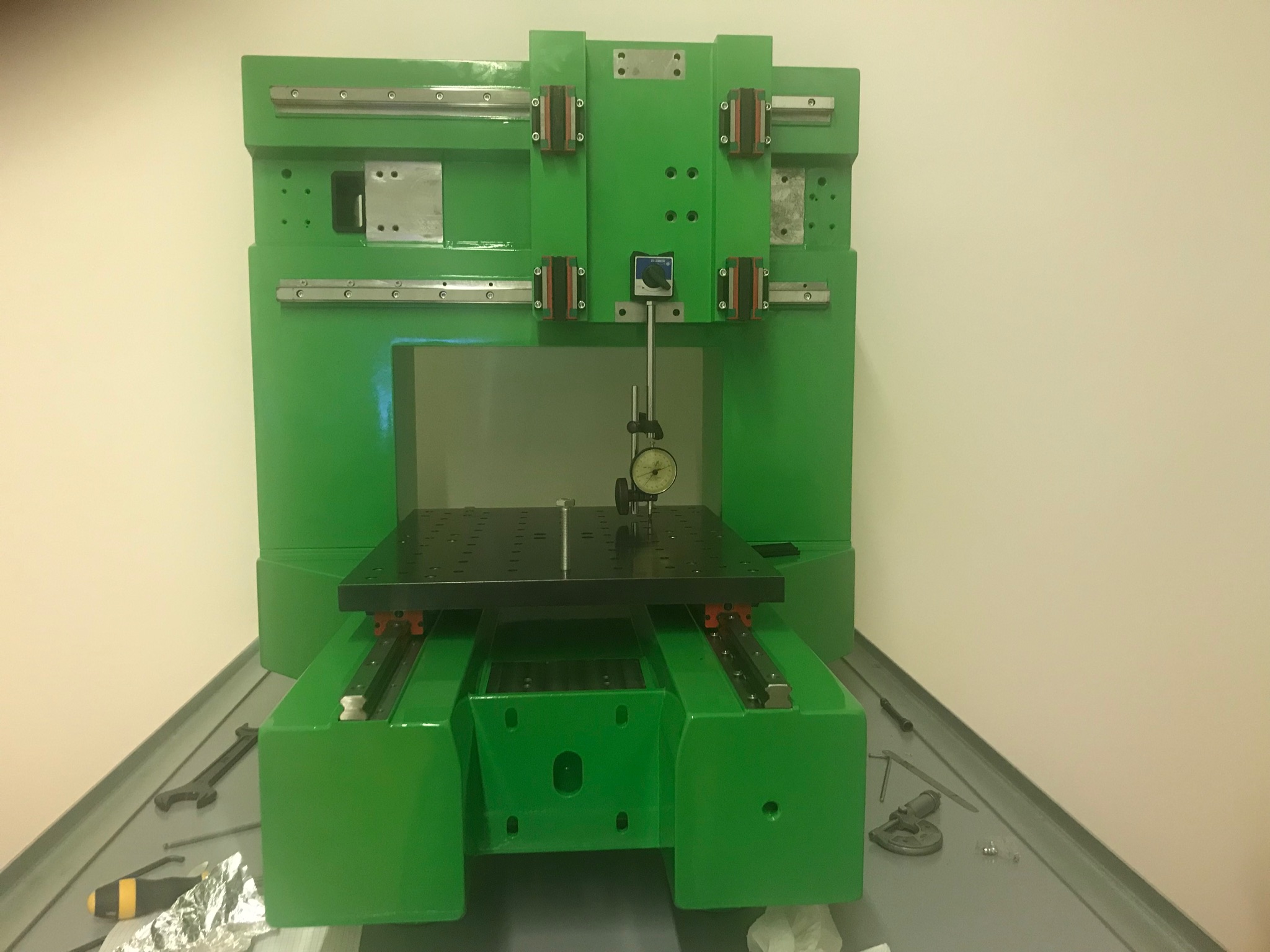

Tak jak je na obrázku jsem pojížděním na ose X změřil,
že je portál proti upínací desce na levé straně o 0.03mm níž.
Přibližně jednu setinu má vliv utahování šroubů držících zespodu portál,
Bude to nejspíš tím, že dosedací plochy nejsou zcela rovné a někde se něco poddá.
Zatim jsem ale s měřením skončil,ostatní náklony změřit nevím jak.
grade065
- Příspěvky: 1012
- Registrován: 9. 1. 2015, 12:45
Jak to že nevíte? Pár stran z5 jsme to probírali
Koukněte na tuhle serii videí ta vám to objasní CNC Machine Setup and Alignment Part 1: Introduct…: https://youtu.be/4HWuhbhySpw" onclick="window.open(this.href);return false;
Vepr
- Příspěvky: 356
- Registrován: 3. 3. 2014, 10:34
Nemám ještě větší úhelník, teď vybírám ale nemůžu se rozhodnout jak velký.grade065 píše:Jak to že nevíte? Pár stran z5 jsme to probírali
Když bude dost velký, tak ho můžu postavit na upínací desku a opřít o kolejníce X.
Tak bych mohl portál srovnat ještě před tím než budu mít kompletní Z.
V případě že bych měl Z schopné motorem pojíždět nahoru dolu stačil by kratší úhelník postavený
na upínací desce po kterém bych jezdil hodinkama připevěnýma na Z tak jak jsem viděl na youtube na uvedeném odkazu.

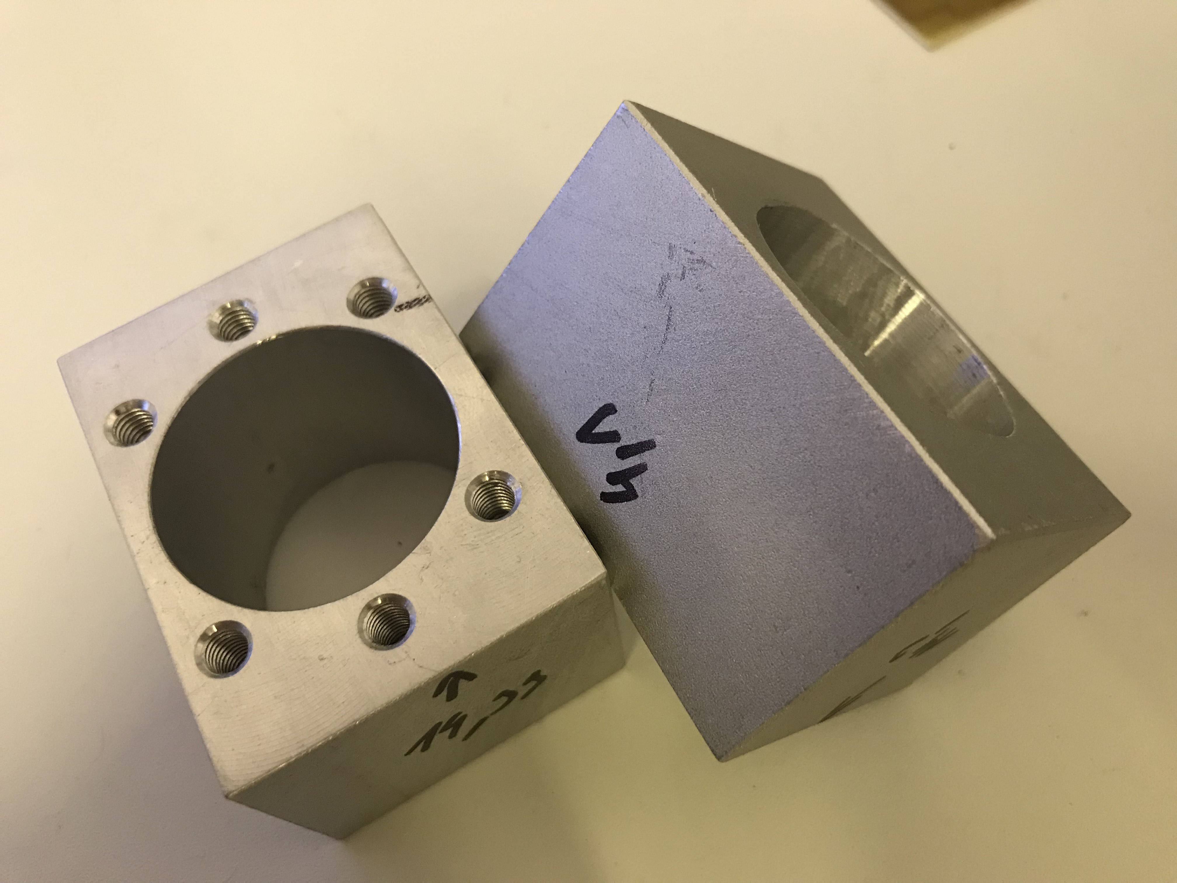

Při montáži jsem nebyl schopen umístit domek kuličkové matice do osy s domkama ložisek šroubu,
zvětšil jsem tedy v domku díru pro matici aby s ní šlo radiálně pohybovat.
Původně byla díra tak že matice do ní šla zasunout volně a bez jakékoliv vůle - teď je díra oválná.
