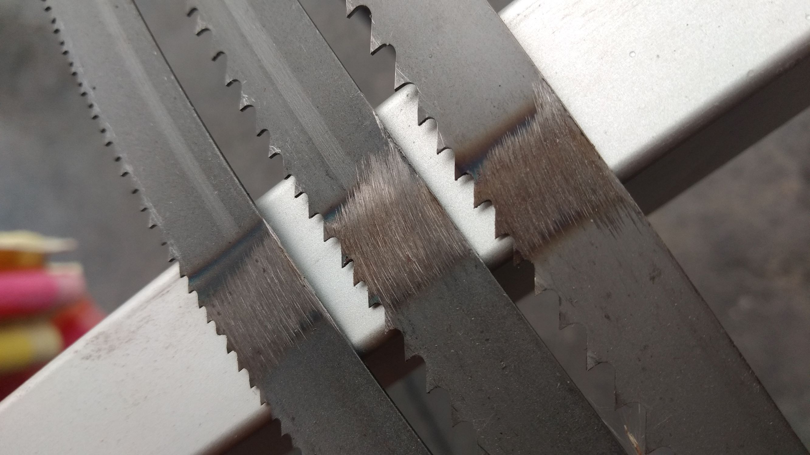

nasiel som 3 funglace wikus, je na tychto zvaroch nieco zle ?

Příspěvek 30. 10. 2020, 10:21
No to takhle nepoznáš. To bys musel mít vybavení pro analýzu svaru. ;-)
To budeš muset zkusit ;-)

Příspěvek 30. 10. 2020, 10:35
xener píše: ↑30. 10. 2020, 10:12 nasiel som 3 funglace wikus, je na tychto zvaroch nieco zle ?
když jsem nastupoval, tak mi bylo řečeno, že dobrý svar se pozná tak, že ani po hodině bys ho se zavřenýma očima nenašel

Dawe
Příspěvky: 3123
Příspěvek 30. 10. 2020, 10:38
xener> jak pisou kluci, musi se to zkusit a behem hodiny uvidis. Zacina to obvykle takovym tukanim, jak ten napraskly svar prejizdi voditka :D
rad sa priucim, mozes dat foto takeho zvaru ? lebo taky kde nie je vidiet brusenie som este nevidel

xener
Příspěvky: 855
Příspěvek 30. 10. 2020, 11:59
ja chcem prave vidiet ako vyzera zvar ktory necitim

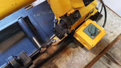

Reinkarnace
Příspěvky: 1227
Příspěvek 30. 10. 2020, 6:30
Nepraská vám gumové obložení poháněcího kola těch malých pilek ala Lidl a spol?

Příspěvky: 1356
Příspěvek 31. 10. 2020, 8:54
U niektorých týpkov som si všimol že na týchto pílach s gumeným obložením skúšajú aplikovať rezný olej či inú kvapalinu do rezu.
Horuci pás s tým olejom môže hodne degradovať samotnú gumu a to nehovorím o tom že v mnohých prípadoch ten pás môže aj preklzovať a tak ho ešte viac ničiť.
Tu je možnosť nahradných dielov na Scheppacha mbs1100, môžu byť gumové obloženia kompatibilné...
https://www.scheppach.com/product-detai ... rsatzteile

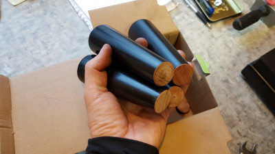

Příspěvky: 9651
Příspěvek 1. 11. 2020, 3:42
Pilka si právě odpracovala svoje místo v rodinné dílně :)

Příspěvky: 9651
Příspěvek 1. 11. 2020, 5:21
Hmm, Já těch noh zkrátil osm, tak uvidíme. Pocitově bych neřekl, že to pásu něco udělalo. Je to celkem tvrdé dřevo. Ale třeba se budu divit..
Příspěvky: 3920
Příspěvek 1. 11. 2020, 5:32
V dreve zvyknú byť pomerne tvrdé minerálne inklúzie, ktoré dokážu účinne tupiť nástroje.
Ale nebude to až také tragické, to by tie bežné pásy na drevo z uhlíkovky odišli po pol metre rezu.
