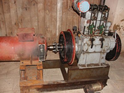

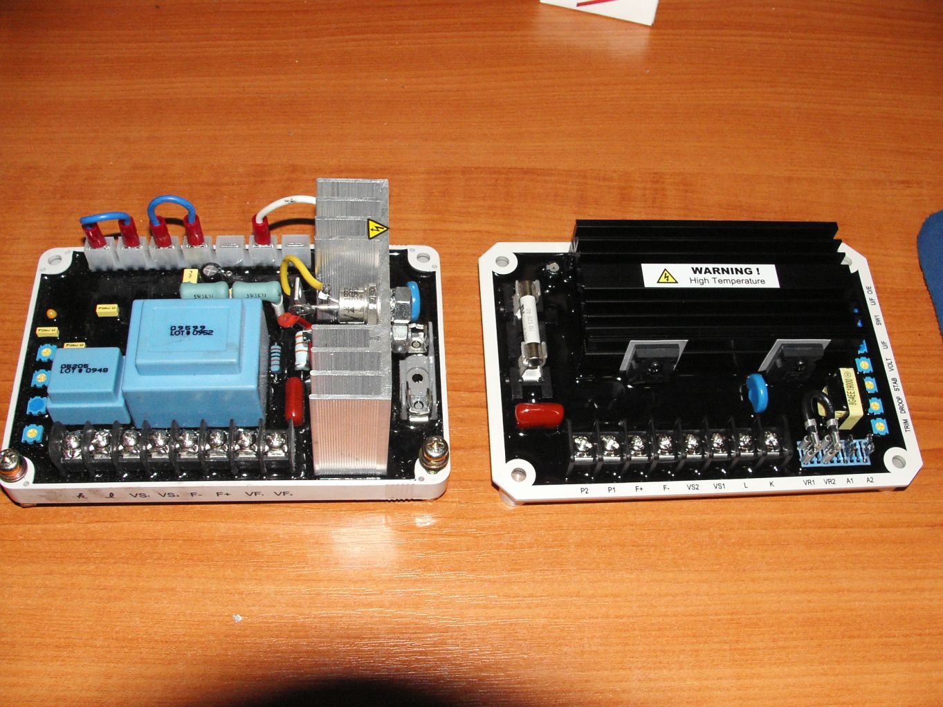

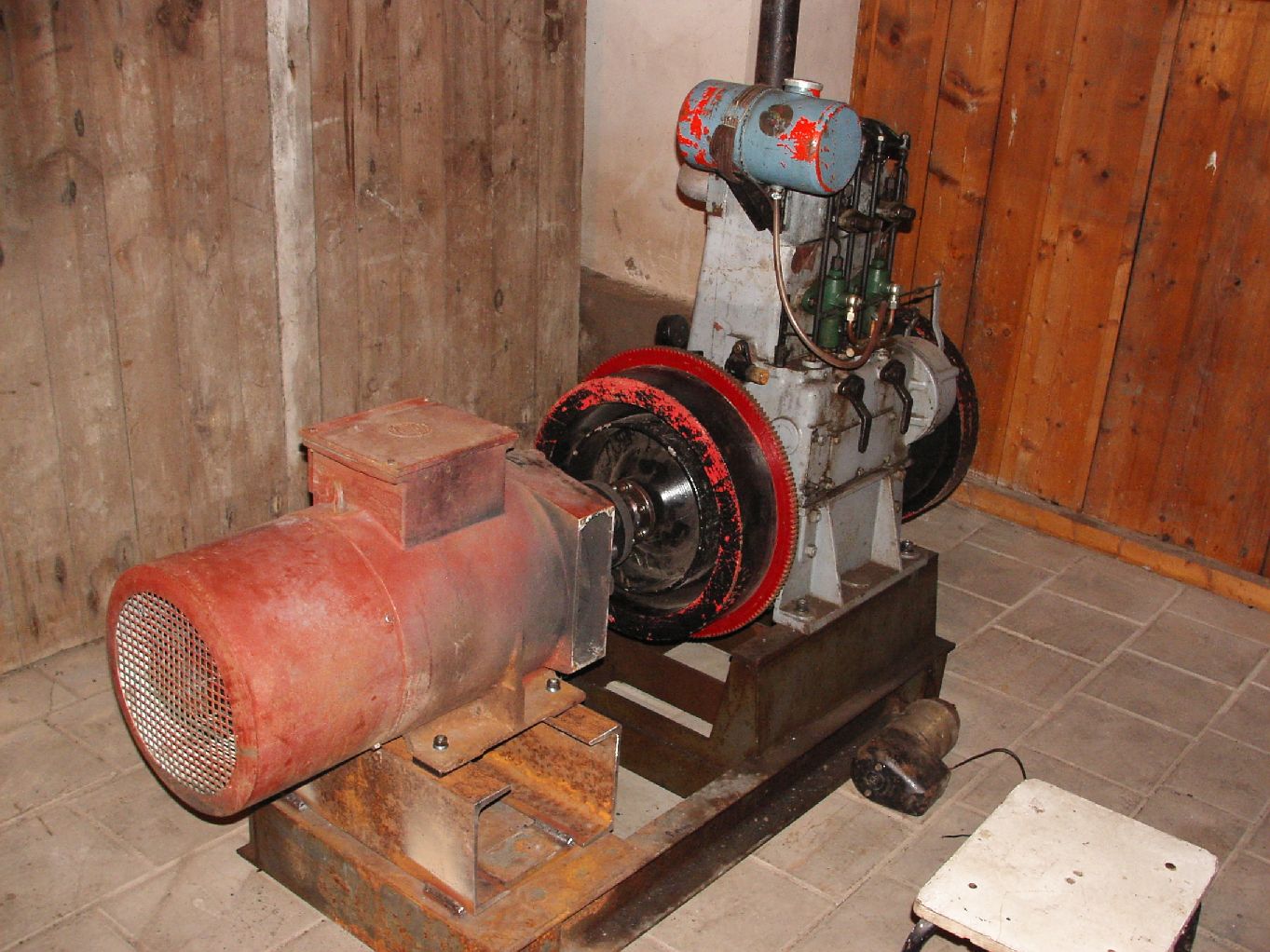

Zapůjčené 2 AVRky KUTAI na test použitelnosti ve spojení s MEZáckým generátorem.
magi
Příspěvky: 2731
Bydliště: Třebíč
23. 6. 2011, 9:42

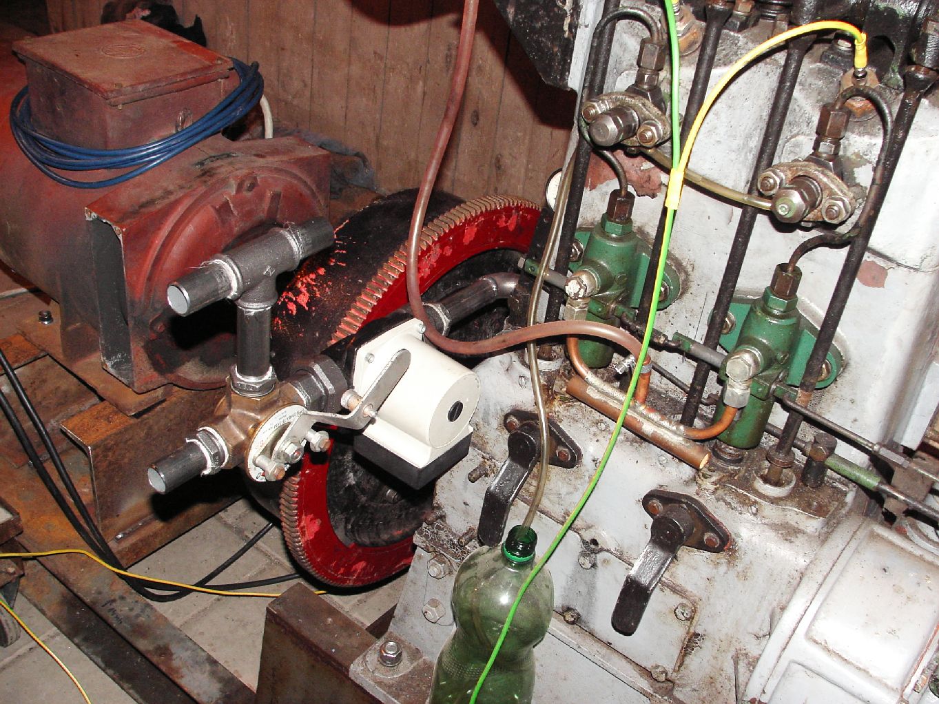

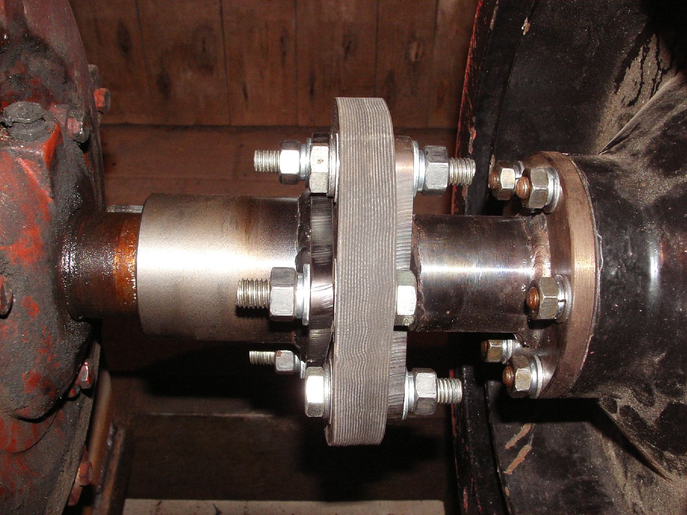

Mechanika hotová.
bobik
Příspěvky: 4556
Bydliště: Okres Klatovy
24. 6. 2011, 10:49
Dobrá práce. Ještě to chce zakrytovat.

magi
Příspěvky: 2731
Bydliště: Třebíč
24. 6. 2011, 7:48
Kilovolt píše:Spíš to asi pujde celý do nějakýho kumbálku s odhlučněním a klíče bude mít jen Magi :-D
Ano takto nějak to nejspíš dopadne, popř. odhlučněná kapotáž (stejně jako to má Tedom).

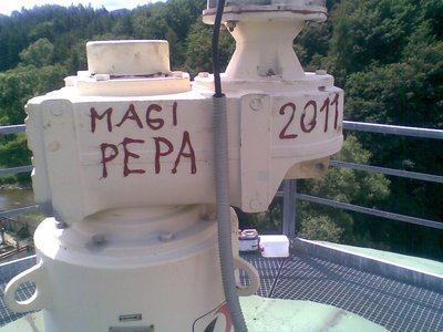

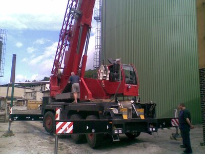

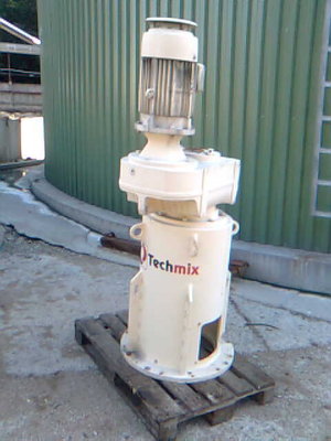

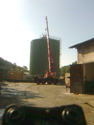

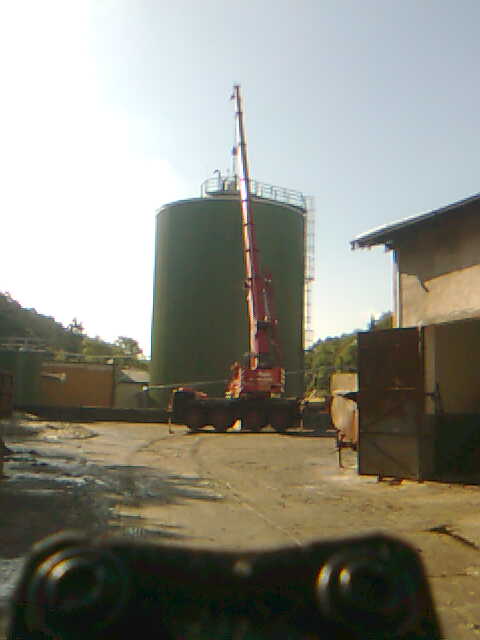

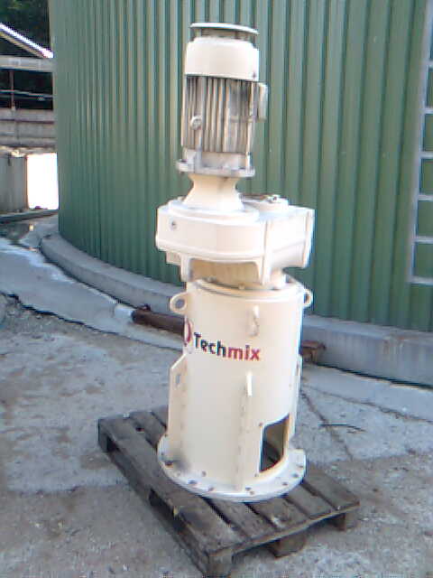

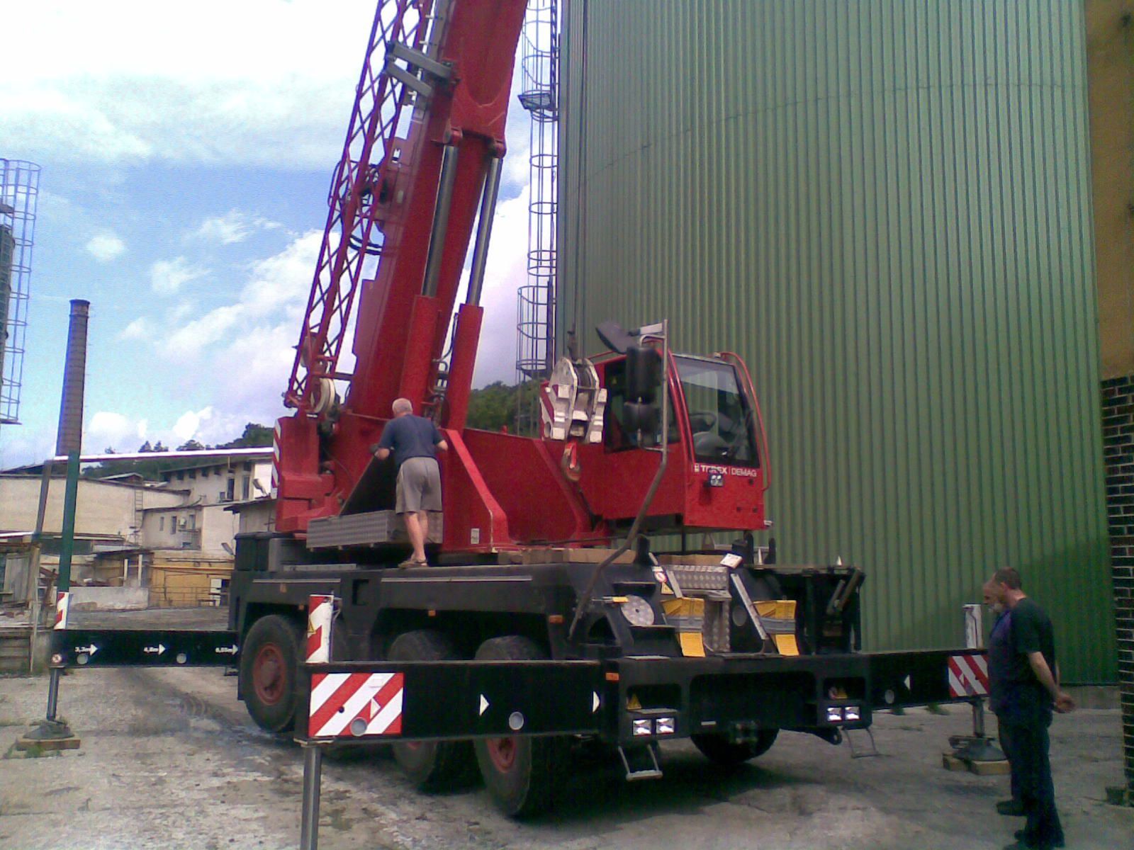

Dneska jsme měli v práci tento týden již podruhé tohoto mazlíka na 70tun.
Oprava pohonu míchadla fermentoru bioplynky v 25ti metrové výšce.
Samosřejmostí jsou podpisy autorů :D
magi
Příspěvky: 2731
Bydliště: Třebíč

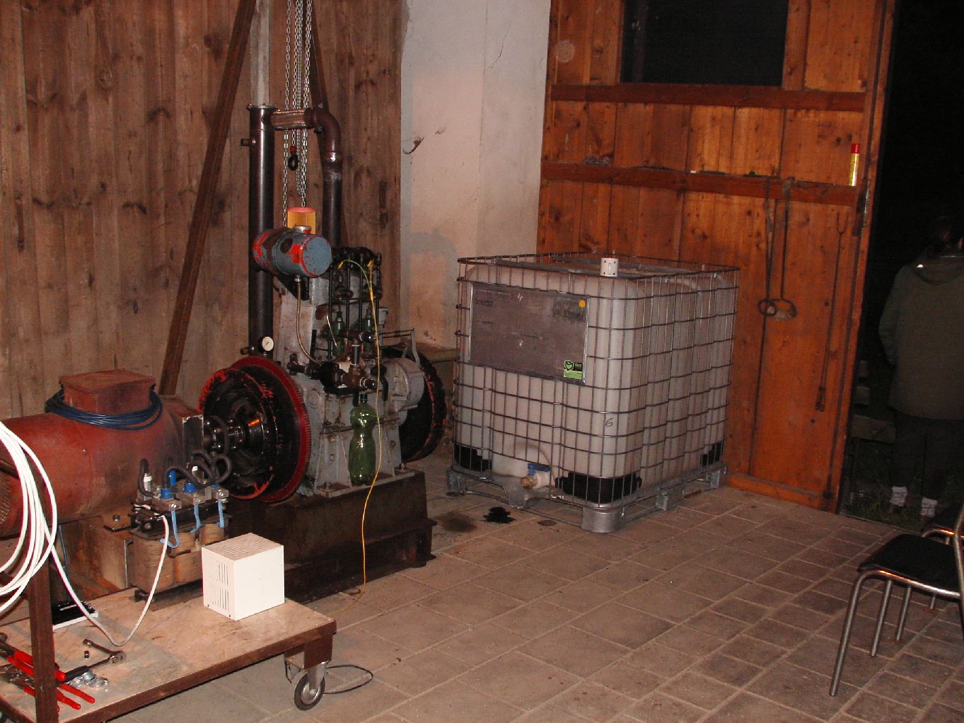

26. 6. 2011, 12:11

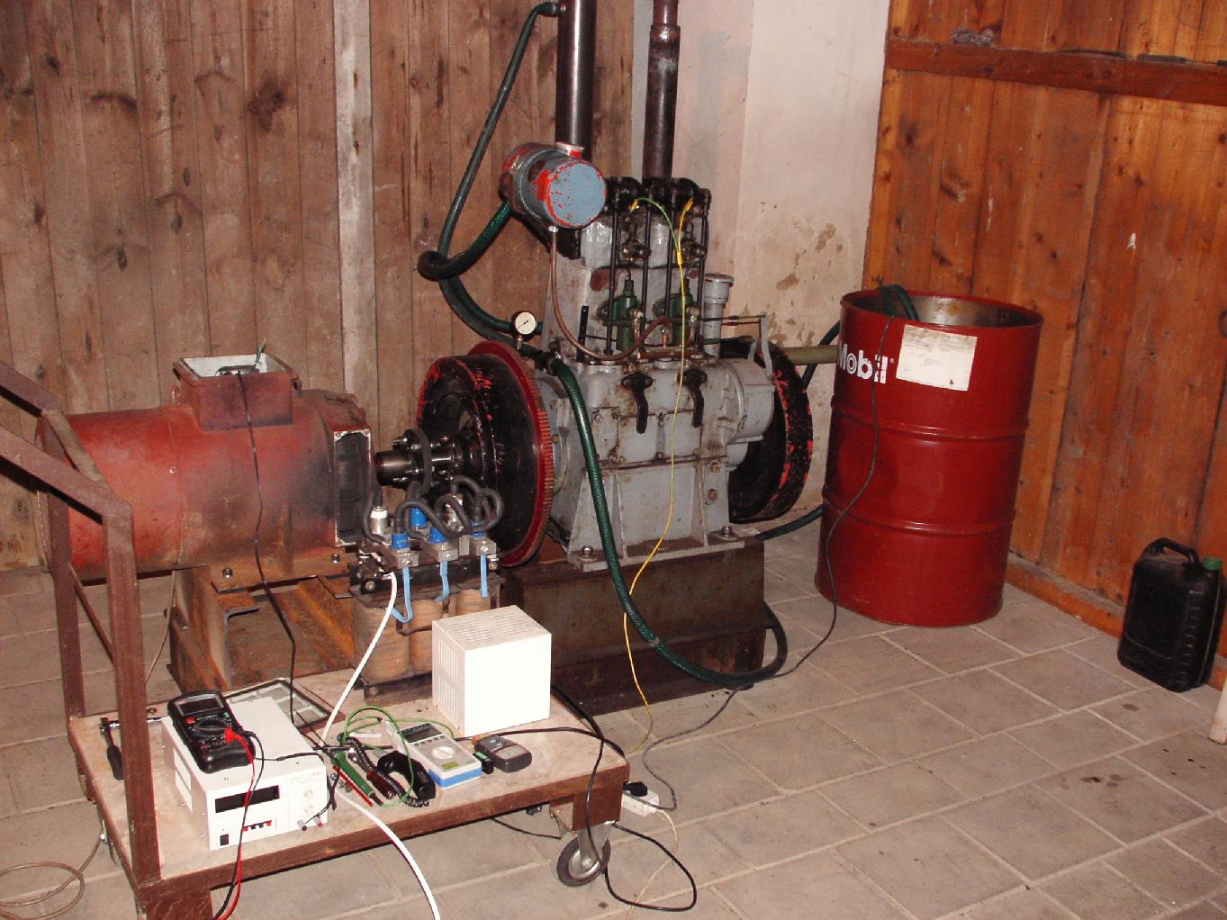

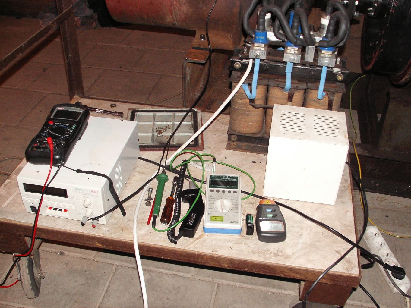

Vše propojeno, zítra začínají další testy. 200l sud je moc málo, bude to chtít zapojit kubíkový barel. Jako elektrická zátěž bude 7,5kW těleso ohřívat bazén o obsahu 7kubíků

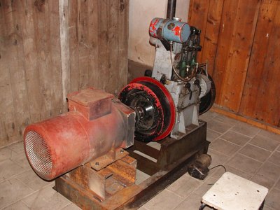

magi
Příspěvky: 2731
Bydliště: Třebíč
26. 6. 2011, 10:08

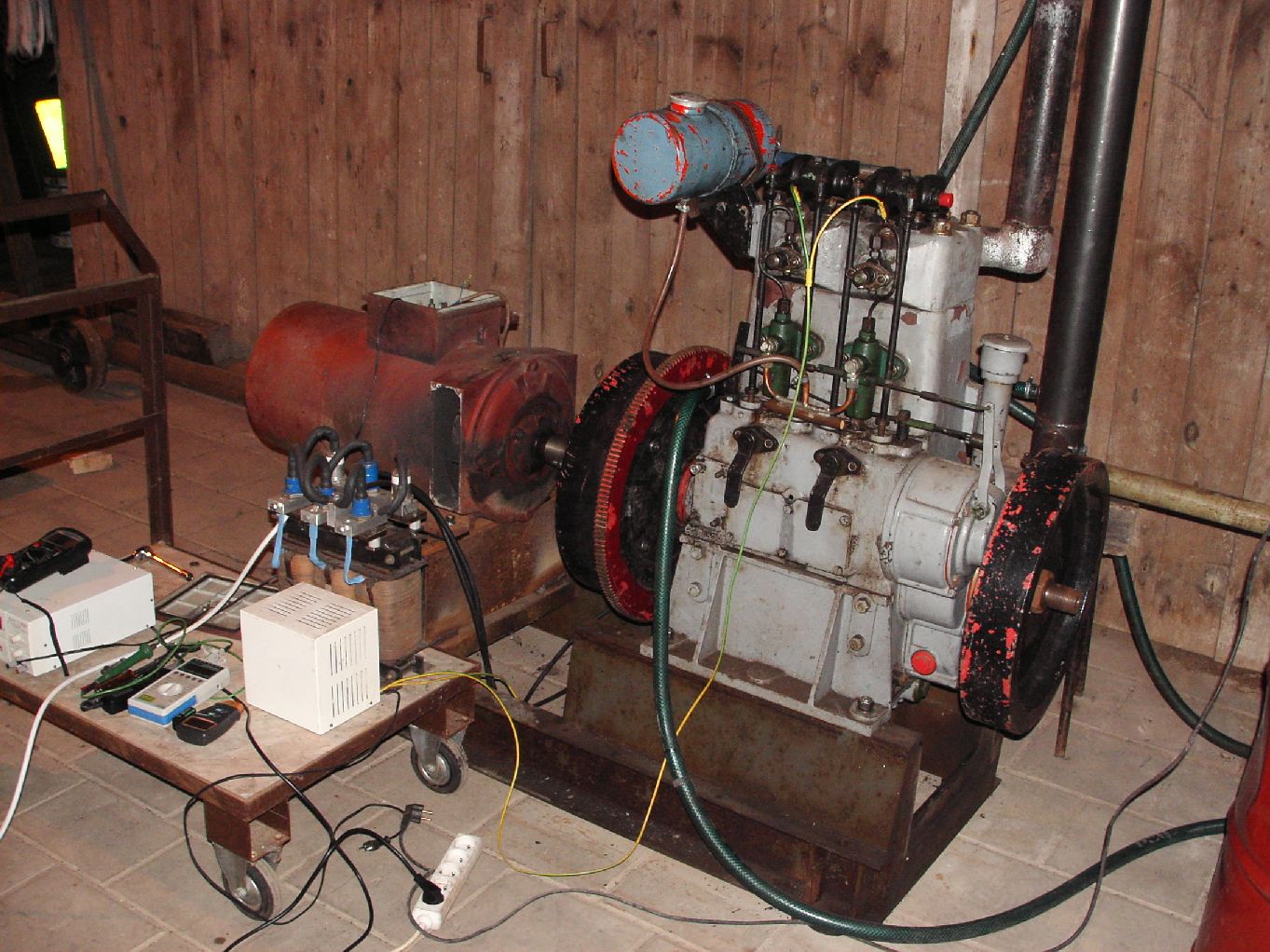

První testy soustrojí zatím na naftu.
http://www.youtube.com/watch?v=fJEiMughF8s" onclick="window.open(this.href);return false;
elektrická odporová zátěž: domovní elektrokotel na jeden stupeň 7,5kW
vypočtený tepelný výkon motoru + spalinového výměníku: 10kW (dokonalejším výměníkem se ještě zvedne)
synchronní otáčky generátoru: 1500ot/min, na AVR nastaveno 400V
spotřeba cca 2l/hod
Bude nutné soustrojí zpřevodovat lehce dorychla (což se předpokládalo), aby motor nemusel běžet na 1500ot. právě z důvodu spotřeby. Ideální by bylo na motoru cca 1100 - 1200ot.

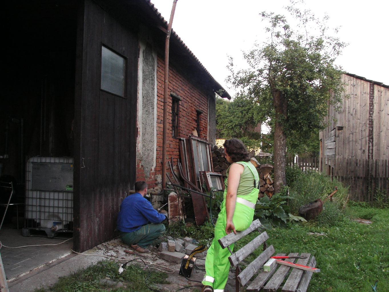

27. 6. 2011, 10:21

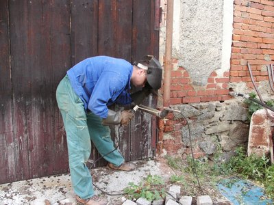

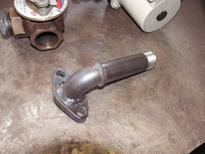

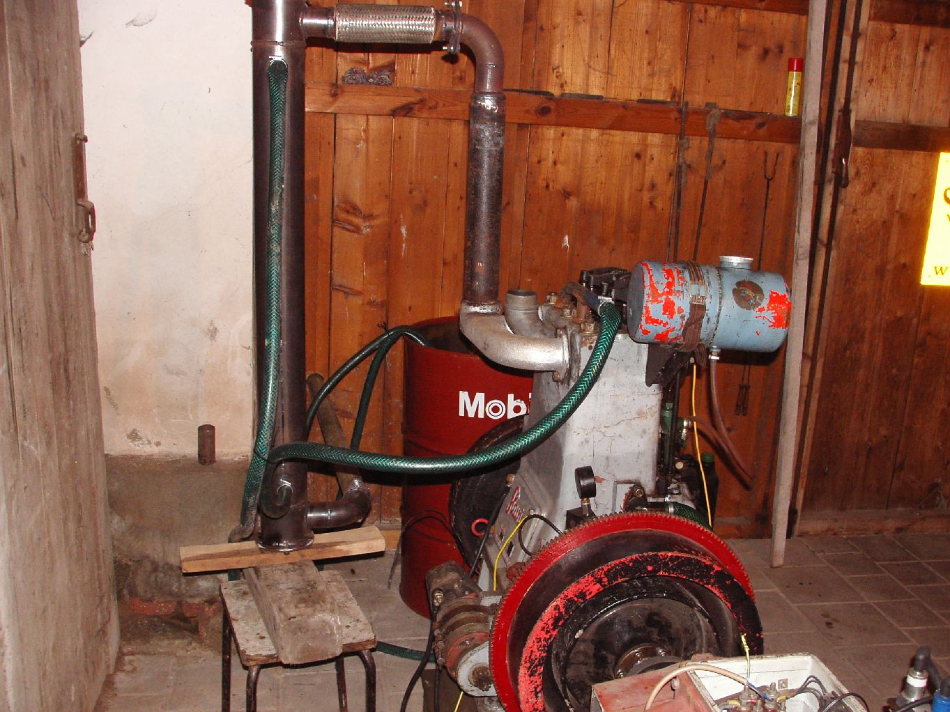

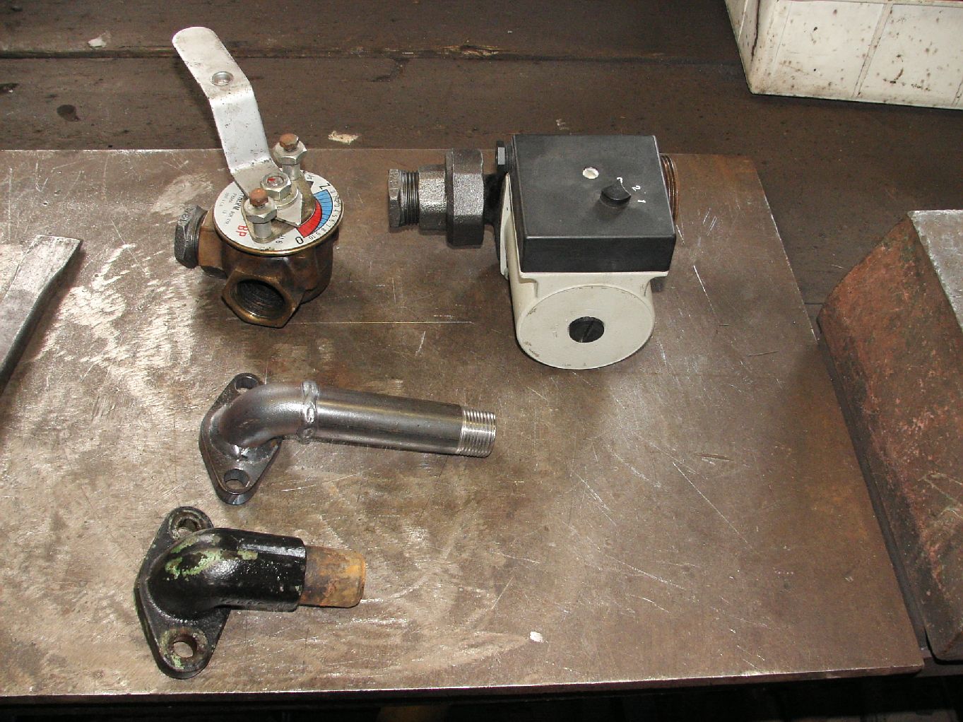

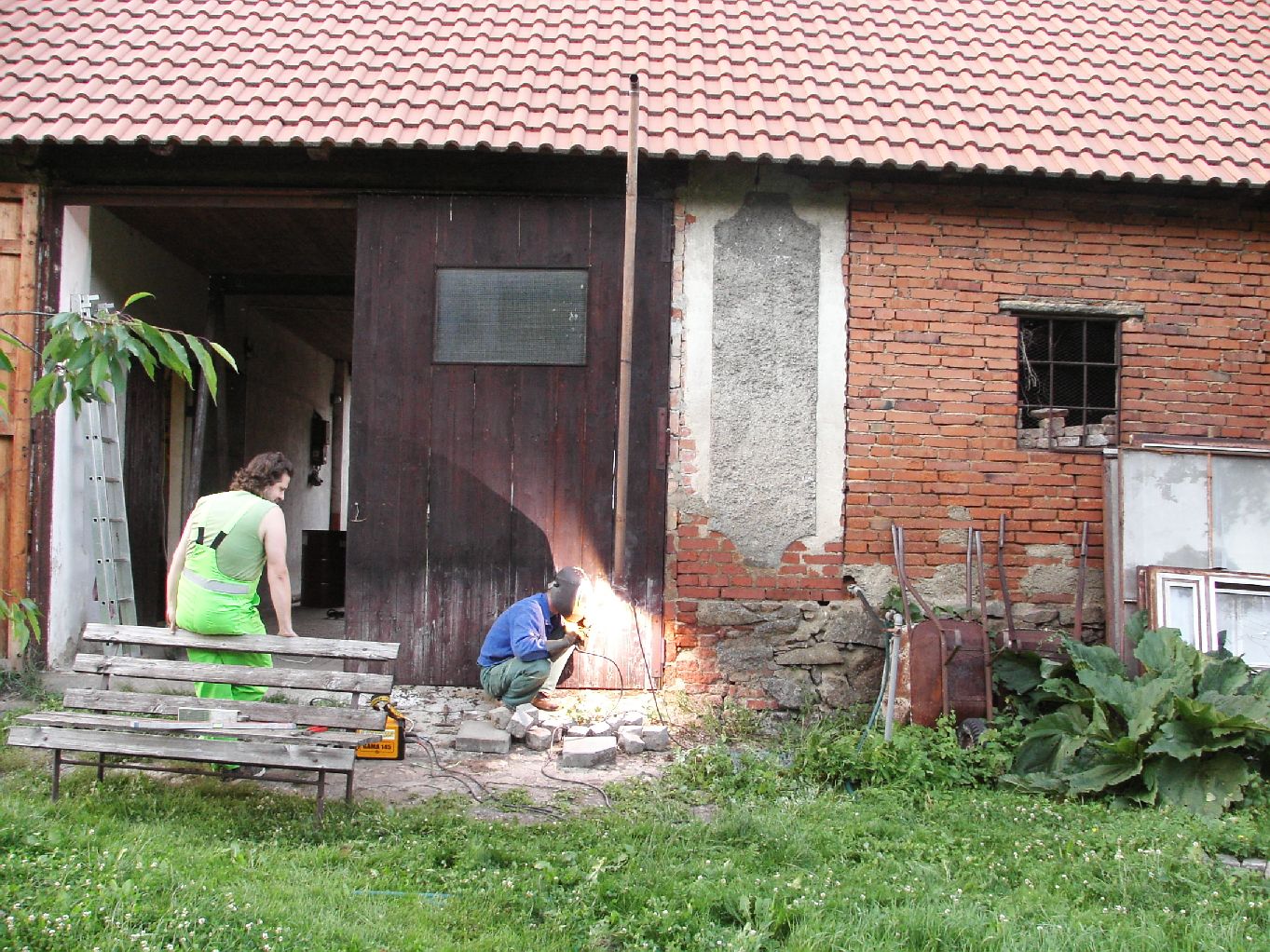

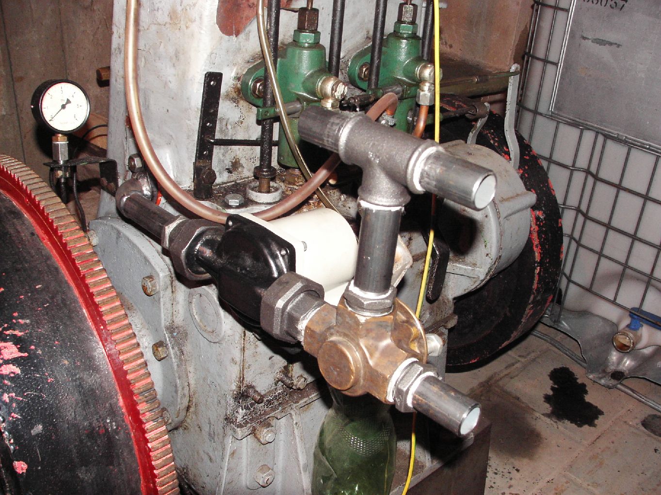

Naše montážní skupina při instalaci výfuku.

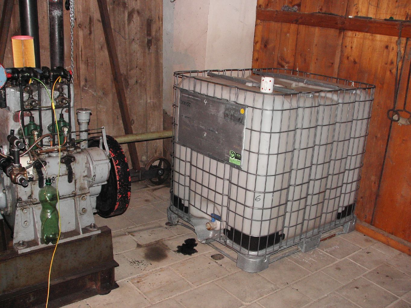

Motor už dostal pořádné oběhové čerpadlo a trojcesťák.
Nachystaná kubíková nádrž na chladící vodu.
Ben Ash
Příspěvky: 1415
Bydliště: Vladislav
28. 6. 2011, 8:25
Aspoň že je na tý fotce vidě,t že mám špinavý pracky, když už jsem se tam jenom vopíral :lol:
Příspěvky: 5688
28. 6. 2011, 8:58
No, s tou špínou to není žádná sláva. To ti magi podal ruku, co?
Ale teď vážne, hezká práce. Jsem zvědavý, na kolik vyjde ve finále 1kWh energie. Už teď na tu naftu to je slibné.
Ještě lépe pochytat odpadní teplo. Obdivuji a fandím.
magi
Příspěvky: 2731
Bydliště: Třebíč
28. 6. 2011, 11:59
Ben Ash píše:Aspoň že je na tý fotce vidě,t že mám špinavý pracky, když už jsem se tam jenom vopíral :lol:
Co pracky, ale ukázat tuhle fotku někomu neznalému kdo neví, že vedle Grebenda svařuje a že je to stín, tak vypadáš jako když si děcka hrajou na indiány s tím černým ksichtem :D
Příspěvky: 7064
28. 6. 2011, 12:40
co říká ta Slávie na takhle dlouhej výfuk? chová se to normálně?
magi
Příspěvky: 2731
Bydliště: Třebíč
28. 6. 2011, 12:47
V pohraničním bunkru měla ještě delší. Zatím neříká nic, jede asi normálně. Ukáže se jak půjde na plný výkon. Spaliňák seškrcuje výfukové potrubí o cca 1/3, protože byl stvořen původně pro jednoválcovou Slavii a potrubí je také v tomto kalibru. Takže uvidíme.
