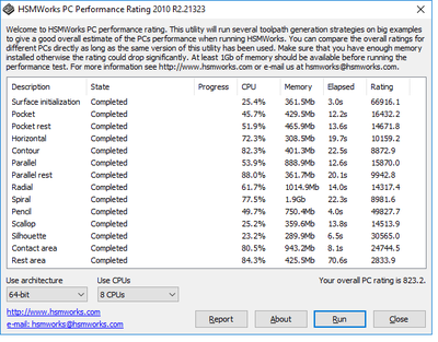

Resim podobnou vec jako PeteCZ.
Rad bych urychlil pocitani. Mam HSM na cca 2 roky stare Intel i5 a je to pomale.
Takze bych zainvestoval a nevim co vzit (vsechno to stoji cca 12-20tis), vice jader = mensi frekvence :?
4jadro i7-6700K, 4GHz
6jadro i7-5930K, 3,5Ghz
8jadro Intel Xeon E5-2630 v3, 2,4GHz
Snazil jsem se vygooglit srovnani, ale nic jsem nenasel.

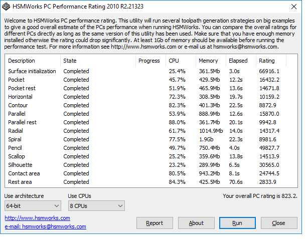

Doma na i7-6700K jsem si spustil HSMWorks test z
http://www.hsmworks.com/performance/" onclick="window.open(this.href);return false;
a vysledky mam viz priloha, ale bohuzel je nemam s cim porovnat (mysleno nejaky 6-8 jadrovy procesor).
(A navic jsem se docetl ze tento test uz je mirne zastaraly, ma 5 let takze uz to uplne neodrazi to co opravdu ted HSMWorks pocita.)

Něco je tady (výsledky konkrétních strojů): https://camforum.autodesk.com/index.php?topic=18.0
HSMWorks umožňuje distribuované zpracování výpočtů. Jen se doinstaluje na zvolené počítače v síti speciální utilita (je v ceně základní licence HSMWorks) a do výpočtů se pak automaticky zapojí i další počítače.

Děkuji za tip na to forum, mrknu jestli tam nenajdu nějaké zajímavé výsledky.
Co se týče toho "distribuovaného" počítání, tak to je k ničemu (pro mě), ono totiž dokáže poslat k výpočtu na další PC jen další "nástroj/obrabění" a vždy platí, že jeden počítač počítá jedno obrábění.
U mě vypočty většinou navazují (obrábění po předchozím nástroji), takže dokud není spočteno jedno obrábění, tak se druhé nemůže začít počítat ... takže to v podstatě může dělat pouze jeden počítač.
EDIT:
Tak nasel jsem tam nejake vysledky, ale bohuzel moc nepomohly, jsou to vetsinou starsi procesory a maji mensi skore, jeden vysledek tam byl pres 900bodu, ale to byl pretaktovany procesor na 5Ghz coz neni cesta, kterou chci jit. Jinak ostatni vysledky jsou nizsi nez byl muj vysledek 823bodu.
