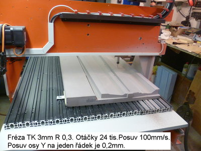

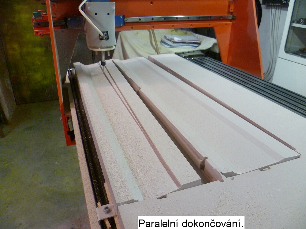

Ještě krátké video z horizontálního dokončování.

Take mdfka neni homogeni, ve prostřed je nejměkci a ke krajum roste jeji pevnost , poznaš to na obrabění a zvucích.

Ja by som vyskusal bukove drevo,ked sa spravy spravny vyber dreva a je spravne vysušenne tak je dost stabilne,aj ked ja sa v modelarcine nepohybujem
tak si myslim ze by to mohlo byt vhodne :)

Dřevo (jakékoliv) bohužel použít nejde.Před mnoha lety, když jsem začínal s pokusy vyrobit kopyta jsem si to vyzkoušel na vlastní kůži. Neustále to pracuje.

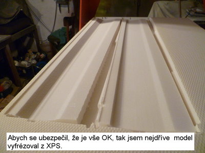

Bylo to před více jak 25 lety. :D Bylo to konkrétně 10let vzduchosuché lipové dřevo a sedm let vzduchosuché dubové dřevo. Po povrchové úpravě,(tmelení, stříkání, leštění), jsem si musel hodně švihnout, jinak to na povrchu začalo praskat.
Teď to dělám z olaminovaného XPS a je to bez problémů.

Vzducho suche nestaci musi byt dosusene v susicke na 8 percent pri dodrzavany rozdielu medzi suchu a vlchku teplotu, tento rozdiel sa pocas susenia udrzuje
na urcitych hodnotach podla toho aka je momentalna vlchkost dreva, ked sa dodrzia parametre pre jednotlivu drevinu pri suseny, tak to drevo je dost stabilne,
ale potom teplota pri skladovany nesmie klesnut pod 15stupnov ,ale maloktory predajca sucheho dreva to dodrzuje :(
Inac pekna praca to stoho xps :)

Dnes zase jeden smysluplný výrobek.

3. 2. 2012, 7:22
Zvuk se sice nezměnil ale chlazení se výrazně zlepšilo. Dnes nepřetržité frézování na maximální otáčky a je to celkem v pohodě.

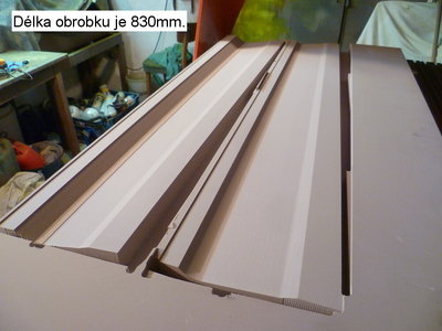

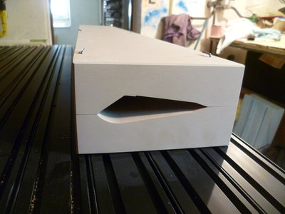

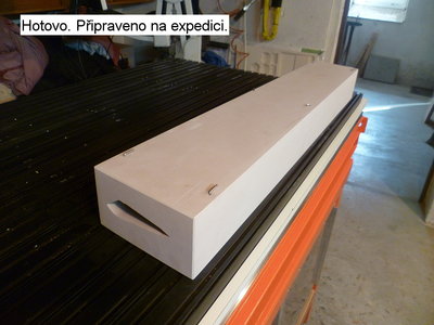

zami
Příspěvky: 654
Registrován: 25. 1. 2011, 2:07
Bydliště: Třebíč
4. 2. 2012, 2:32

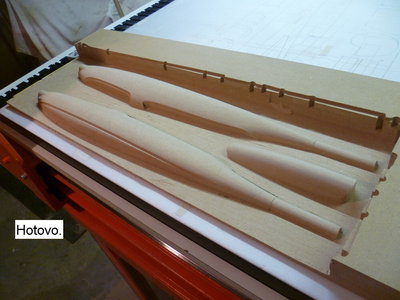

Hotový obrobek.

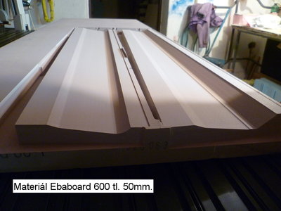

zami
Příspěvky: 654
Bydliště: Třebíč
4. 2. 2012, 8:10
Nechal jsem si poslat ceníky od čtyř dodavatelů. (Sika, Skolil, Axson, Ebalta). Nejsou až tak velké rozdíly ale nejvýhodnější se mi jevila nabídka:
http://www.ebalta.cz/cz/katalog-produkt ... mele-drevo" onclick="window.open(this.href);return false;
Deska Ebaboard 60 1500 x 500 x 50mm mě vyšla cca 2900,- Kč bez DPH.
Miloš.

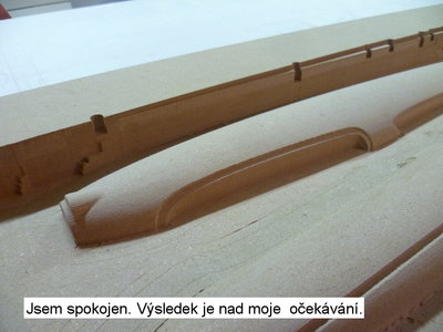

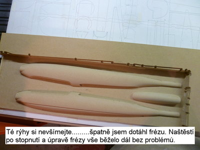

zami
Příspěvky: 654
Bydliště: Třebíč
19. 2. 2012, 8:49

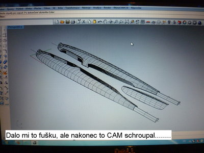

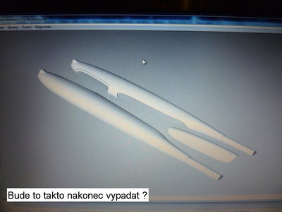

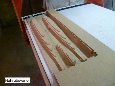

Tak jsem dnes postoupil o další level.......... Konečně první výrobek, který jsem si nakreslil kompletně sám, prohnal CAMem a vyfrézoval. Je to jen malá gondolka na větroň s elektromotorem ale výsledek mi udělal opravdu radost.
Miloš.
