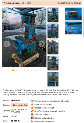

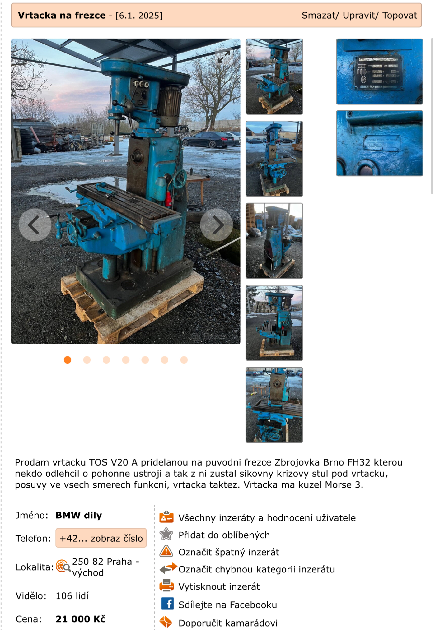

Ještě jsem neviděl, že by někdo použil torzo frézky jako křížový stůl pod vrtačku :shock: Hustý.
https://stroje.bazos.cz/inzerat/1963194 ... frezce.php
jenicek
Příspěvky: 1962
Bydliště: Vedle Trautenberka
Příspěvek 7. 1. 2025, 7:11
Jako sehnat k tomu horizontální trámec, upravit ho a posadit na to tu vrtačku, tak z toho je malá radiálka :D
Každopádně pro někoho, kdo má dostatek placu někde ve stodole to může bejt dobrá alternativa za rozumný prachy.
