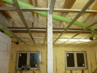

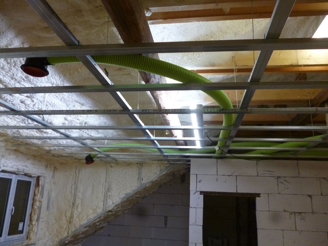

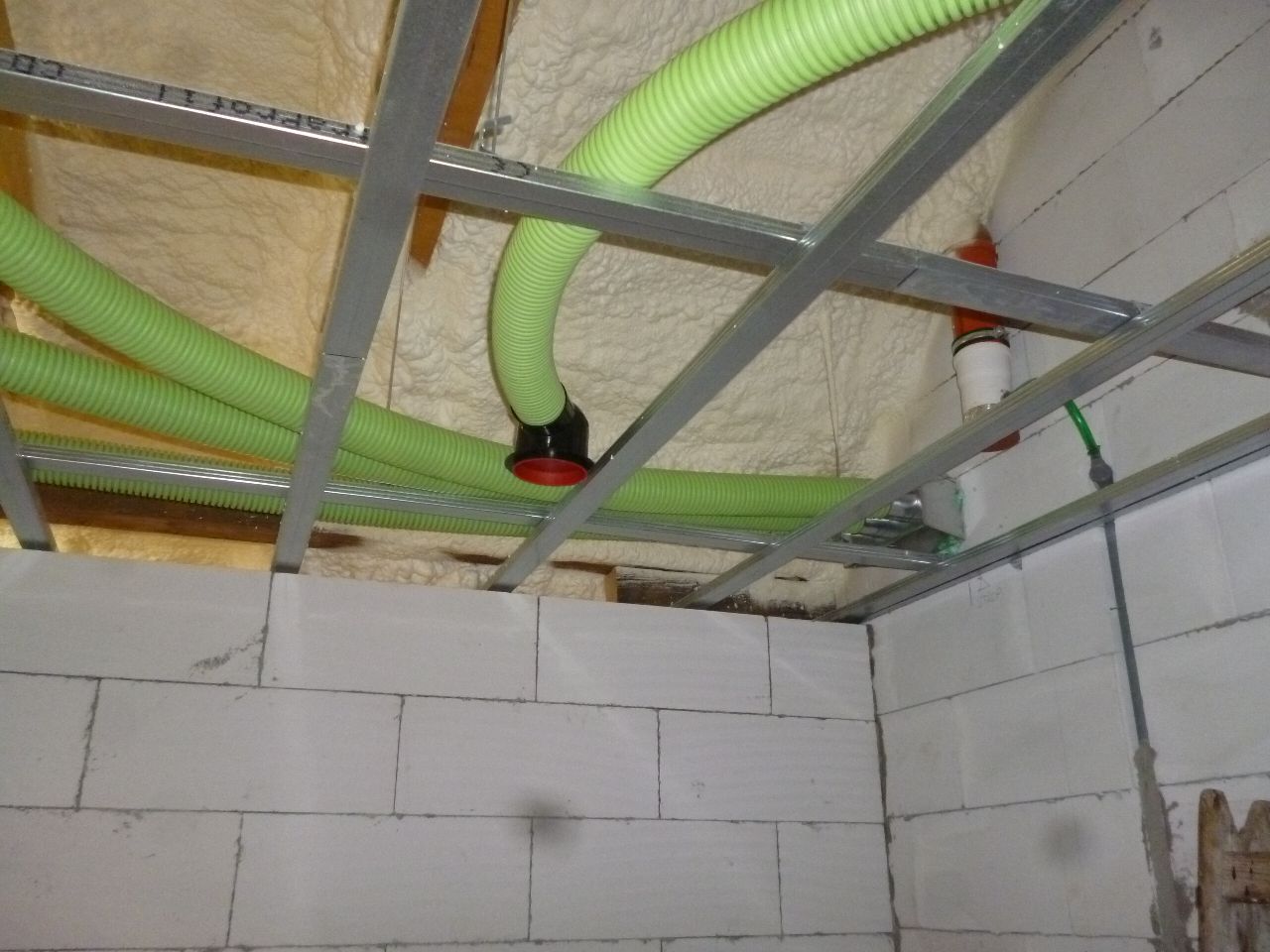

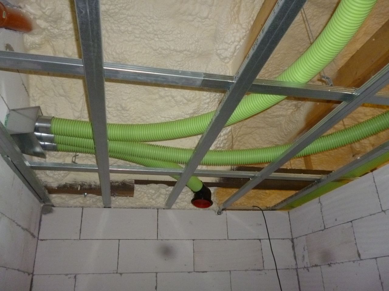

magi píše: 18. 10. 2022, 4:09 Zdar kamarádi, zdalipak se tady někdo vyzná v rekuperaci a VZT? Respektive někdo, kdo už to někdy dělal?
Dělám rozvody v podkroví, část pro spodní patro už mám hotové (v plastových plochých kanálech).
Ty vroubkované hadice jsou špatně. Do dílny teda učitě ! Zanáší se to svinčikem, z těch drážek to už nejde dostat a časem to začne pěkně smrdět. Museli jsme to všechno vyhodit a máme tam novodurové odpadní potrubí. To jde saponátem s štětkou vyčistit jak lauf.
magi
Příspěvky: 2740
Bydliště: Třebíč
27. 10. 2022, 1:10
Milan199 píše: 27. 10. 2022, 10:54
Ty moje jsou uvnitř hladké (píšou že mají antibakteriální vlastnosti).
A nejsme v dílně, nýbrž v obytném podkroví.

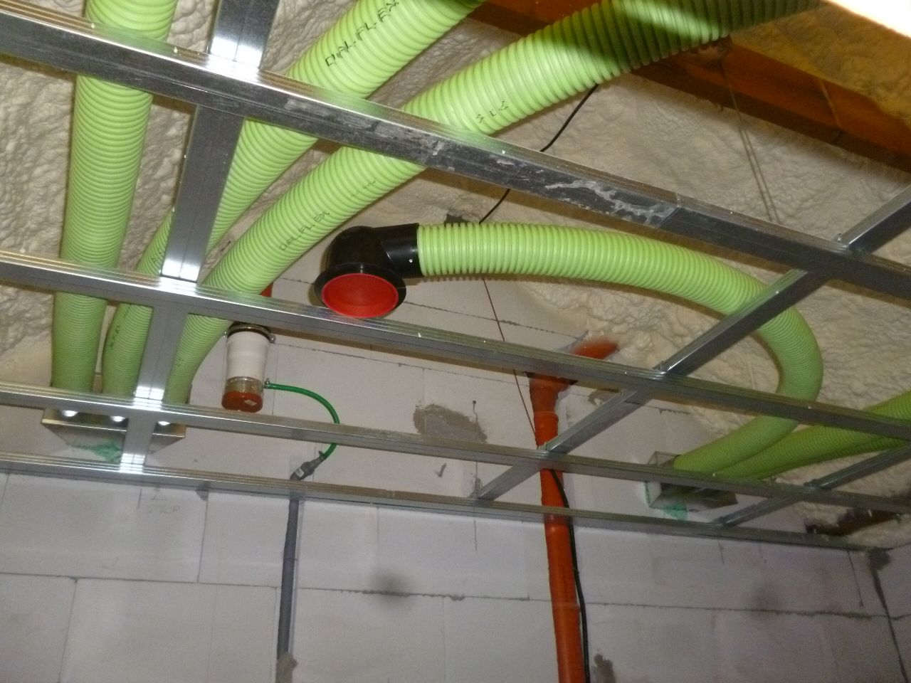

magi
Příspěvky: 2740
Bydliště: Třebíč
30. 10. 2022, 10:22

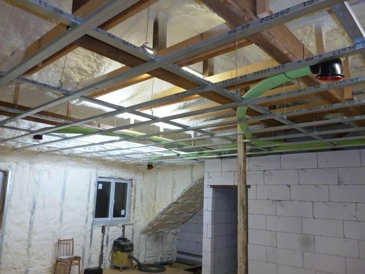

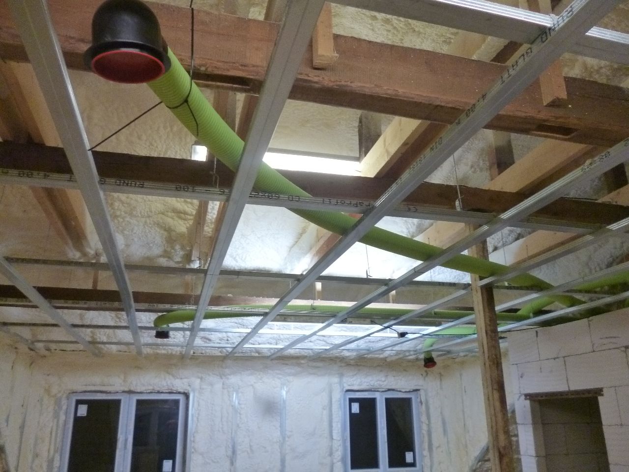

rozvody VZT pro horní patro hotové
